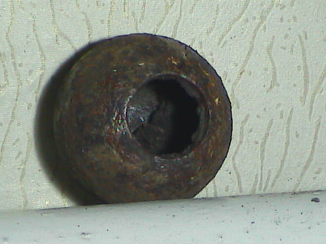

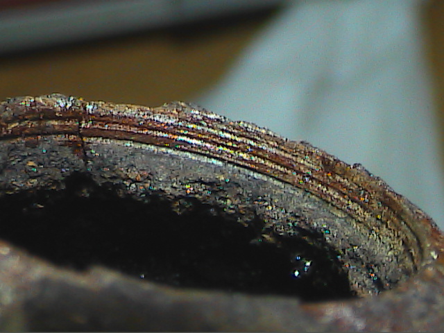

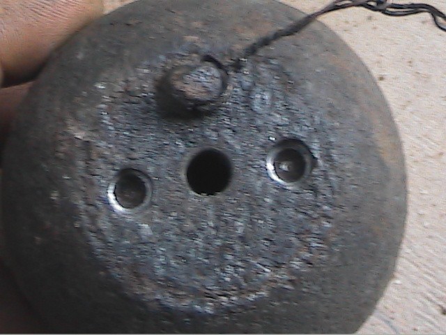

    есть такой шар , нутрянку вытряхнул через отв. запала , как открутить пробку?

    ну стандартно если точно уверены что все вытряхнули то разогрев и резкое охлаждение пару раз,потом залить вд 40 или подобным закрыть в банке чтобы не выдыхалось и пусть покиснет пару недель,потом уже попробывать крутить

    а если не все вытряхнул,щепотка изменит сценарий ?
    а чугун при резком охлаждении не лопнет?

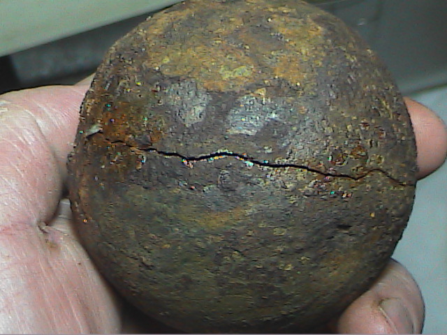

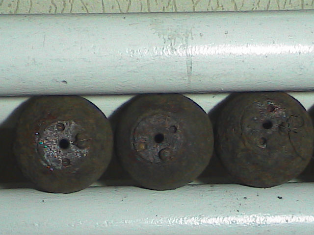

    По своему опыту скажу, что раскрутить сей шар - есть проблема из проблем. Они у нас в Западном регионе не редкость, поэтому при попытках открутить крышку сломал больше десятка. Потом (по совету одного уважаемого мною камрада) дошел до того, что разбивал один шар, оставляя целой крышку, а в другом шаре высверливал и выламывал крышку, так делал сборную конструкцию. Но оказалось, что иногда резьба не совпадает, значит бывают разные.
    По моему опыту, не помогли ни нагревание-остужение, ни кислоты, ни ВД и подобное, причин точно не знаю, может крышки на краску или клей какой садили. Раз раскрутил так: просверлил сквозные отверстия в двух ямках-шлицах на крышке. Сделал соотв. ключ с двумя зуб"ями. Зажал в больших тисках. С ОЧЕНЬ большим трудом, но раз раскрутил. В других случаях шар прокручивался в тисках и в результате трескал от сильного сжатия.
    Так что желаю удачи.

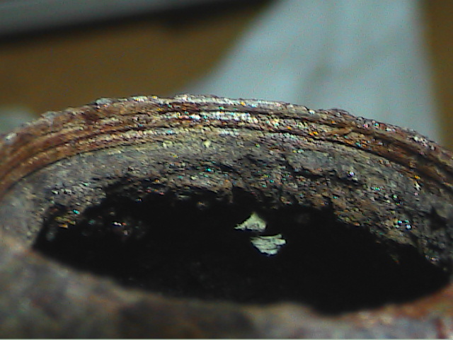

    Пожалуй Вы правы, одну пытался раскрутить ,(чуток) послабляя молоточком в области резьбы. шар треснул и пробка вылетела. на резьбе в шаре видна некая субстанция похожая на древесную смолу.

    Та же фигня . Имелось 5 шт . В бомбезном соxране ... Были ... Расколол вдоль по шву .((( Все .
