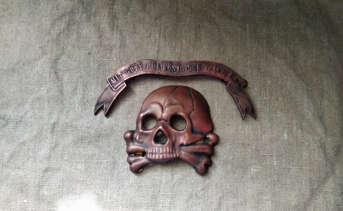

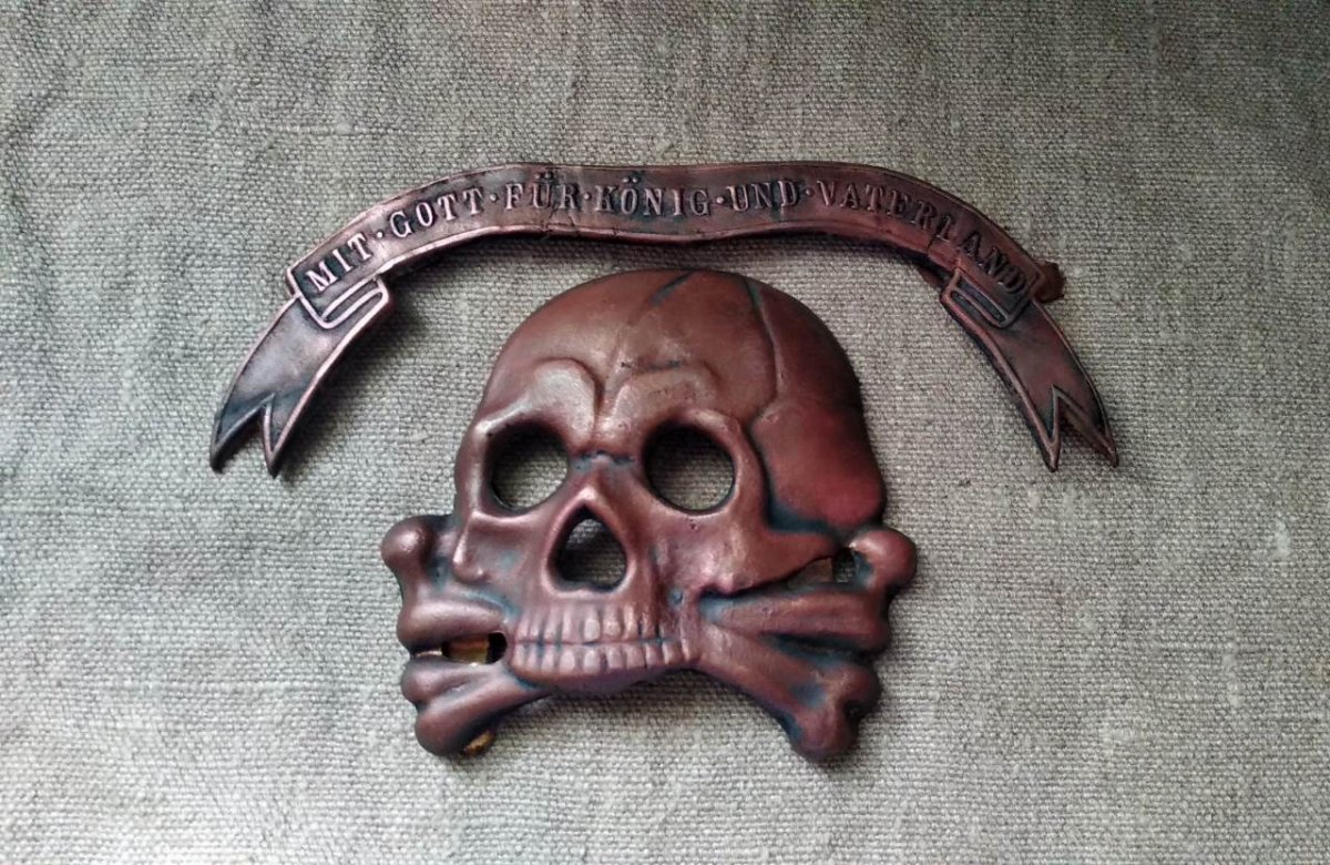

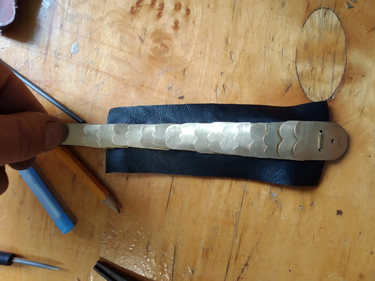

    Привет,обновлю немного тему,крайняя работа над гусарской фурнитурой,-посчастливилось реставрировать оригинал ленты-была снята копия,и новая чарепаха -поздняя большая и бровастая:)-тоже давно искал и нашёл:) image-0-02-05-7f73ad80ba94c42bcd4c08d1a2679fbffaa1bb58062cf57fb4259539f57c1f5a-V.jpg image-0-02-05-2dd113160fae42e808a08583f50ca7bca4c33e10718b07286b5ac854451f7ad6-V.jpg

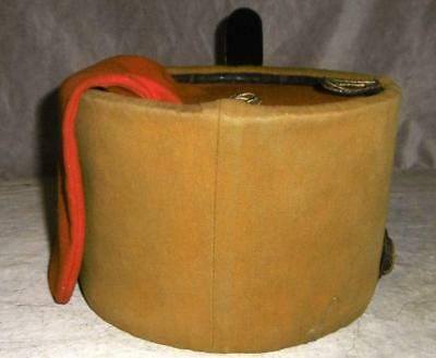

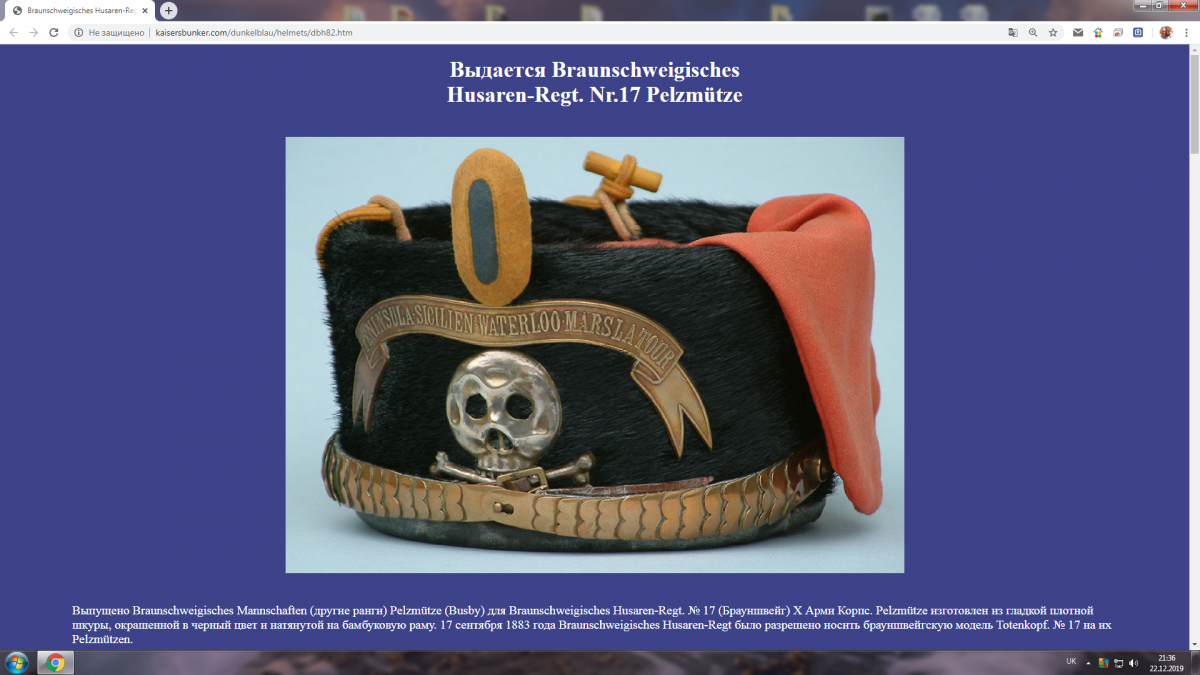

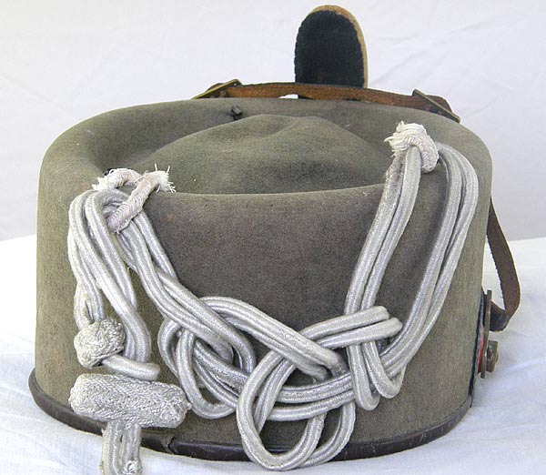

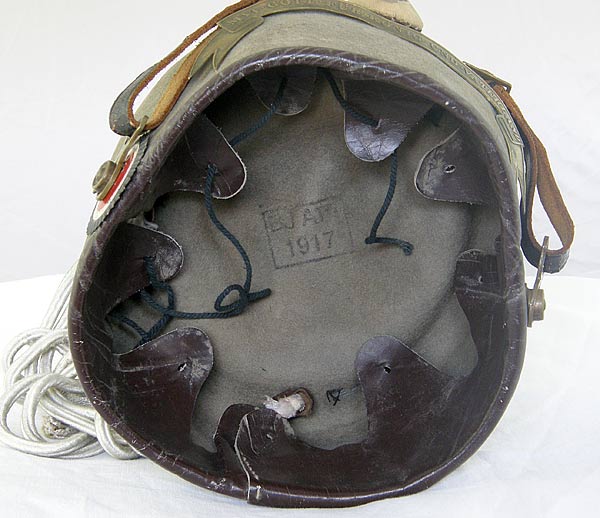

    Всем привет,давно назревал вопрос изготовления эрзац гусара,скажу сразу-тема эта весьма стремная...факт в том что они имели место быть,информации о них крайне мало,90 процентов шапок выставленых на западных аукционах фейки...из того что удалось найти более-мение правильная конструкция это составная шапуля,только обтянутая либо сукном,либо плотной тканью типа брезент...ну и еще кстати типа какого-то эрзац меха.Насчет цельнотянутых фетровых-позиционируются как фейки 60х годов,по ним вообще инфы ноль.Трохи инфы есть здесь http://www.kaisersbunker.com/pt/pelzmutze.htm

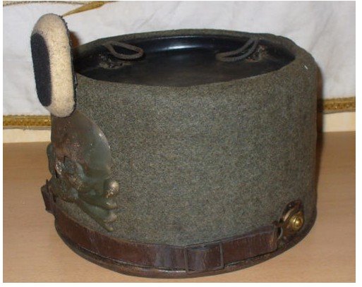

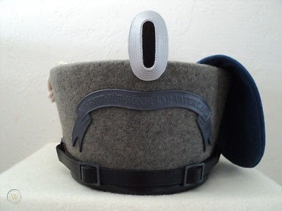

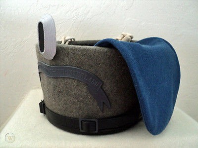

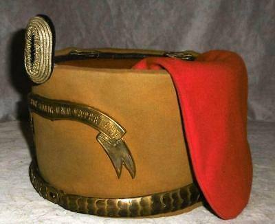

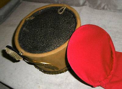

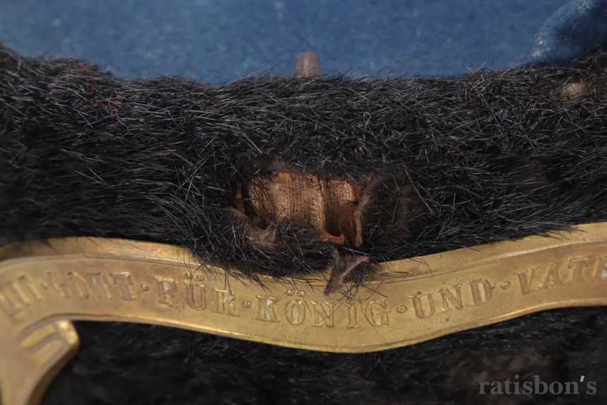

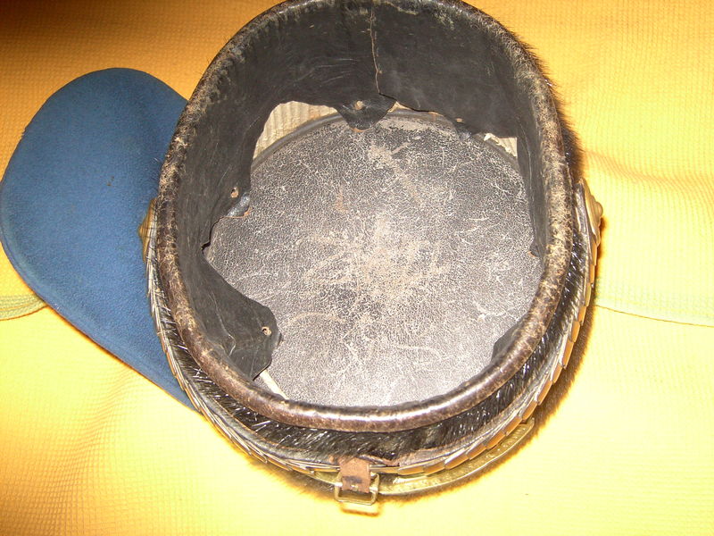

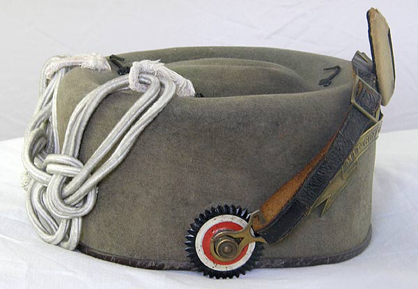

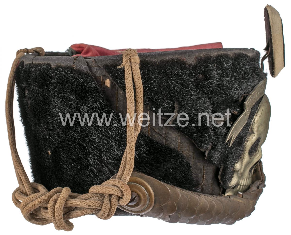

    Немного фото эрзацев,это из тех которые не признаны фейком...возможно пока не признаны.
    БЛК, Ervin41, Gla та 2 іншим подобається це.

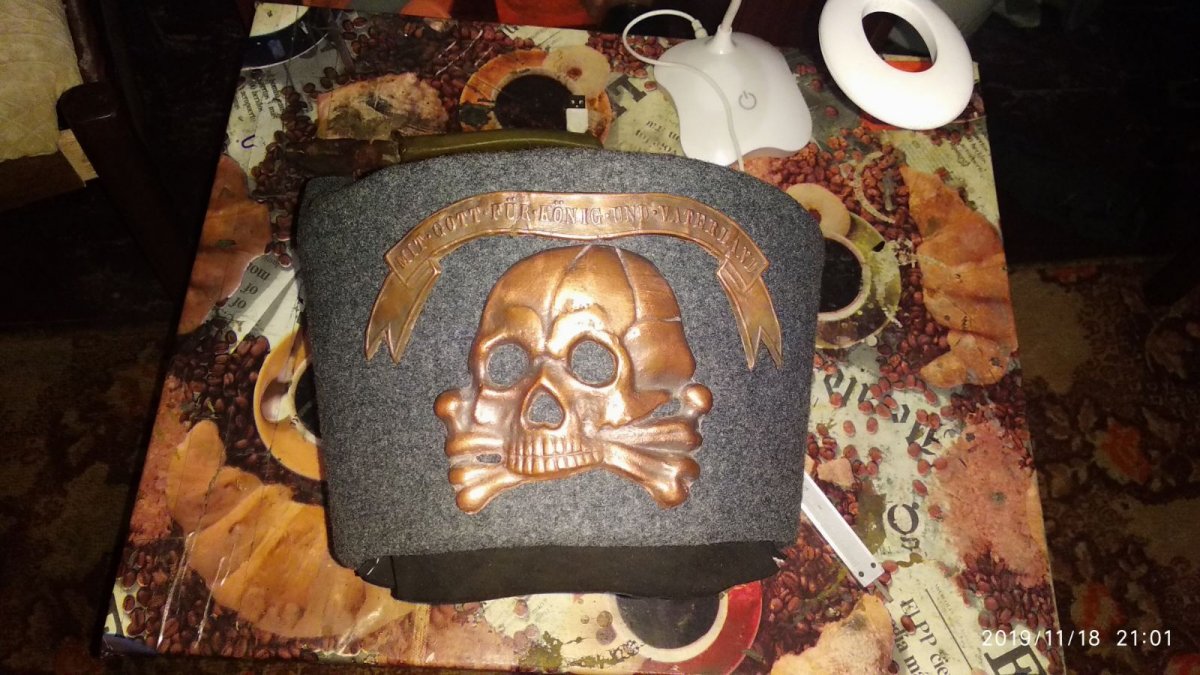

    2й з черепом фейк.
    АСИРИС 1984 подобається це.

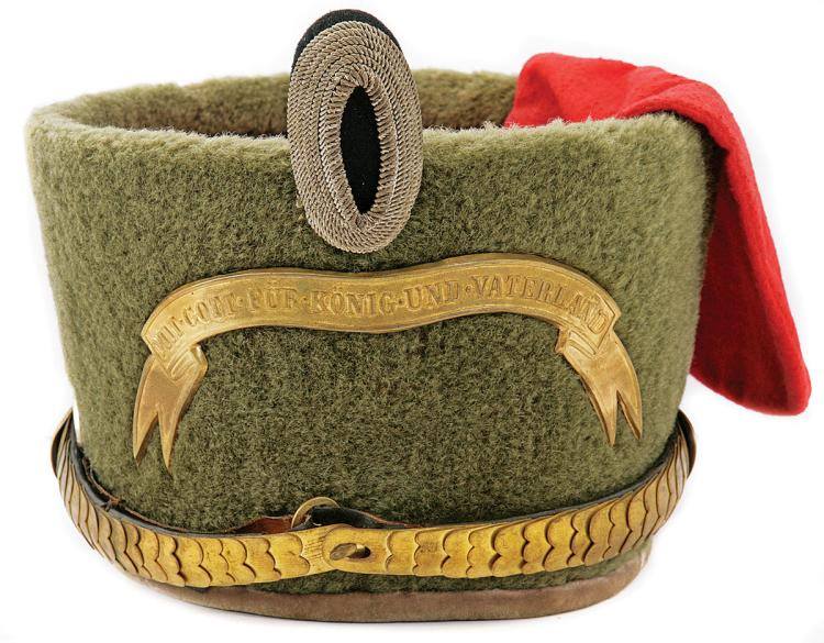

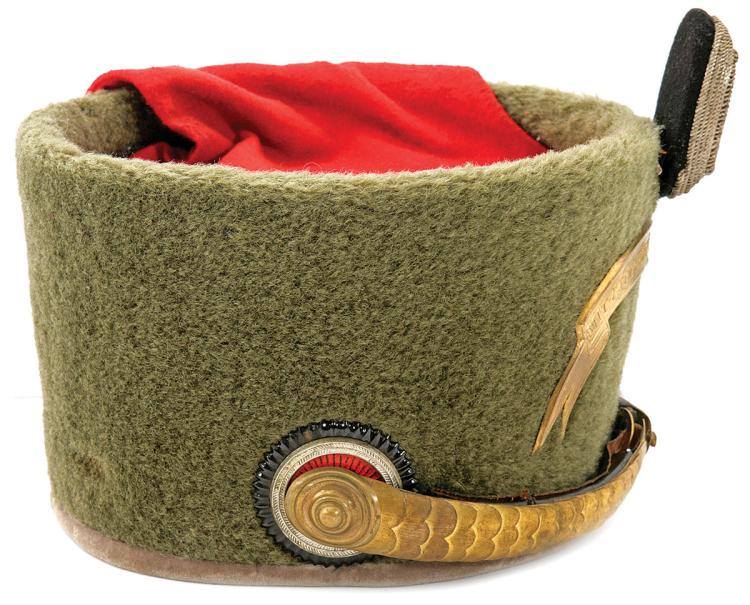

    ну и на мой взгляд весьма удачная реплика к которой буду стремится,за исключением кое каких деталей...

    Саня-друже-факты давай:),тоже в принципе так думаю.хотя какие там факты там репей все выдает...

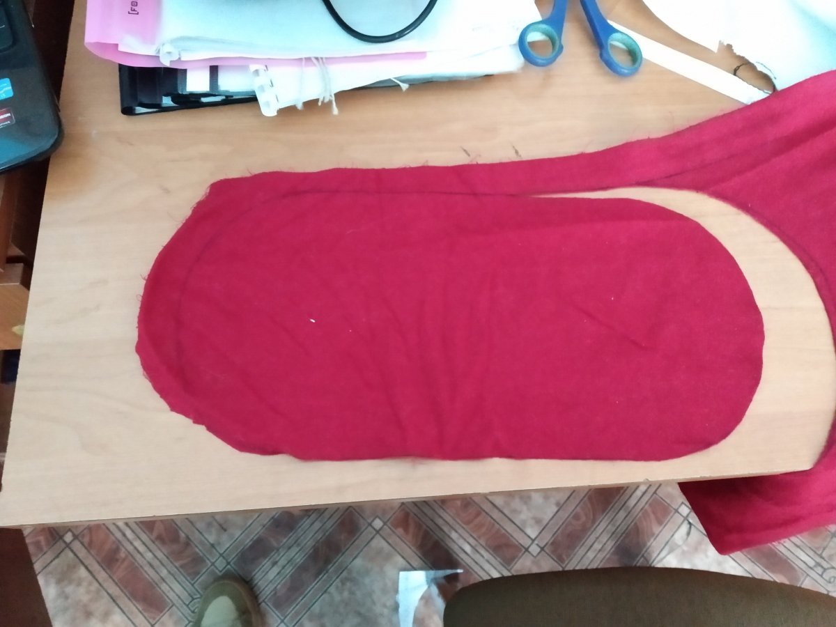

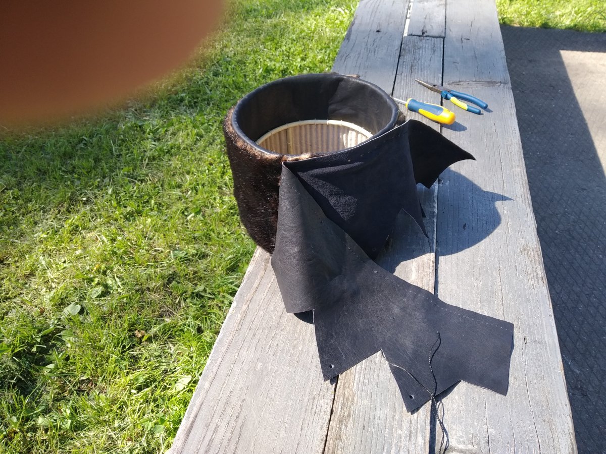

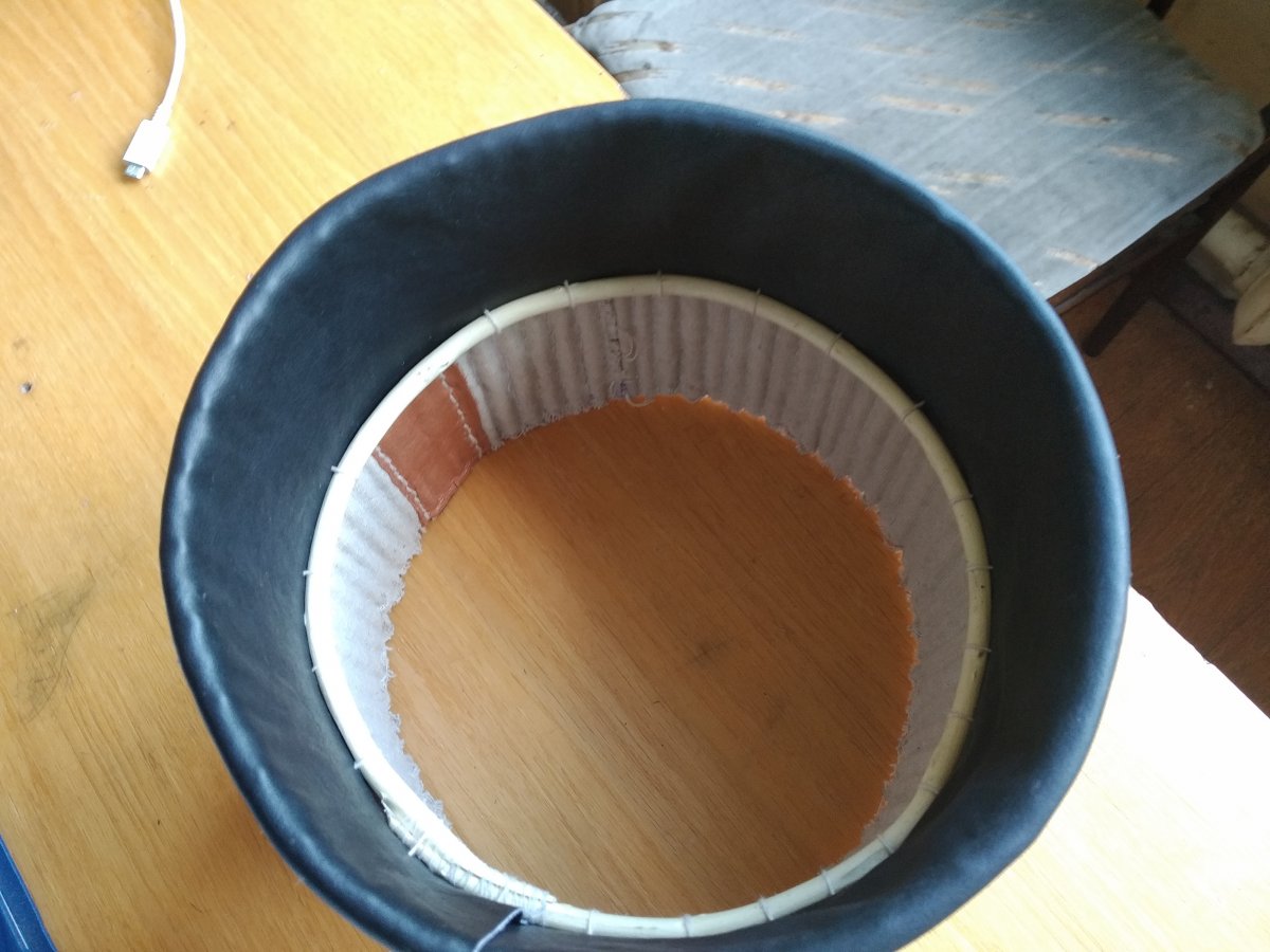

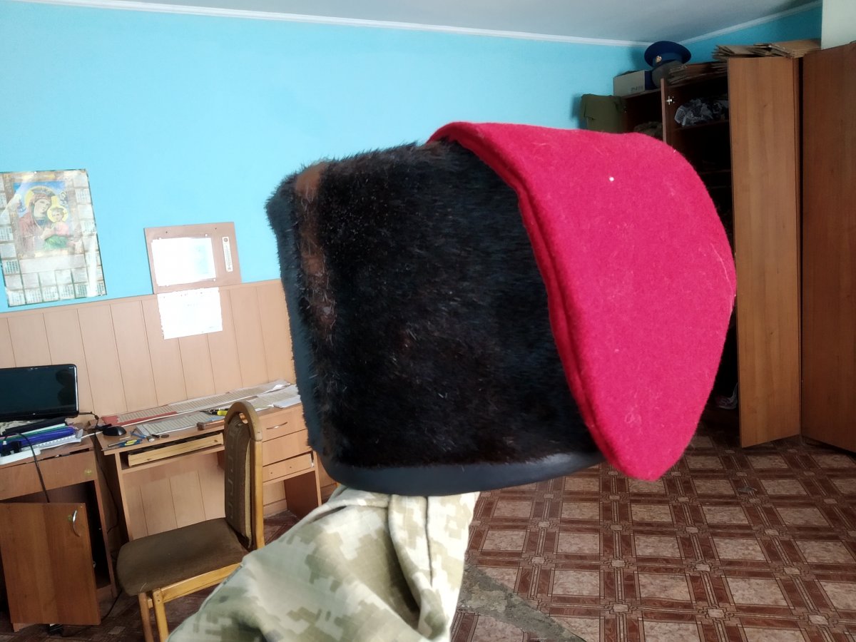

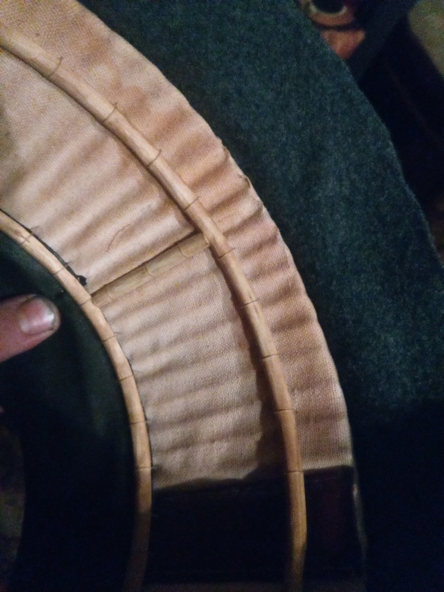

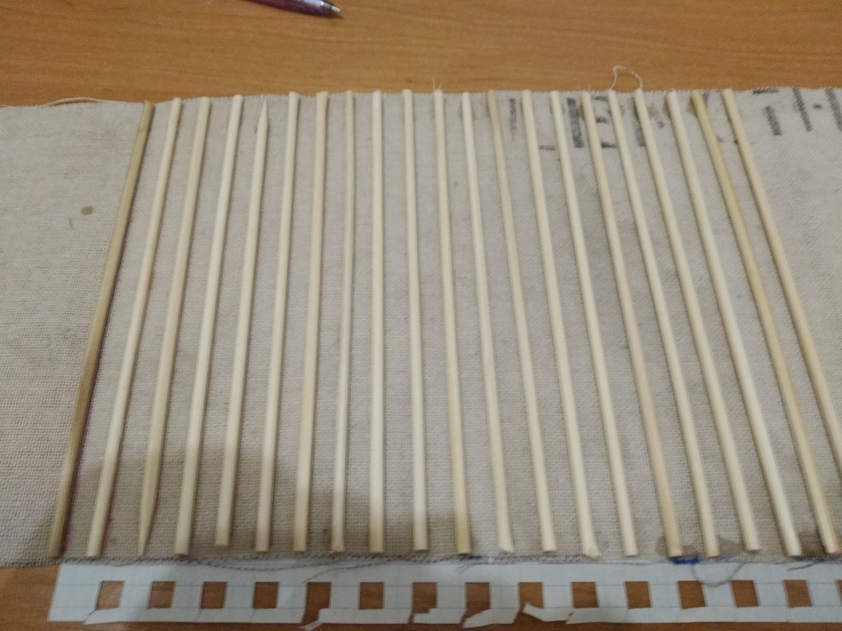

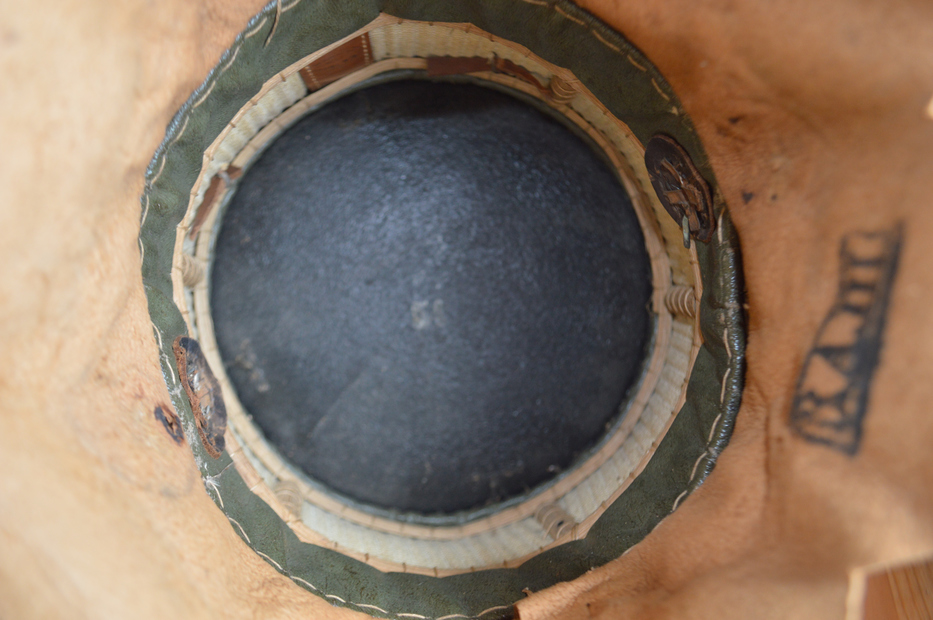

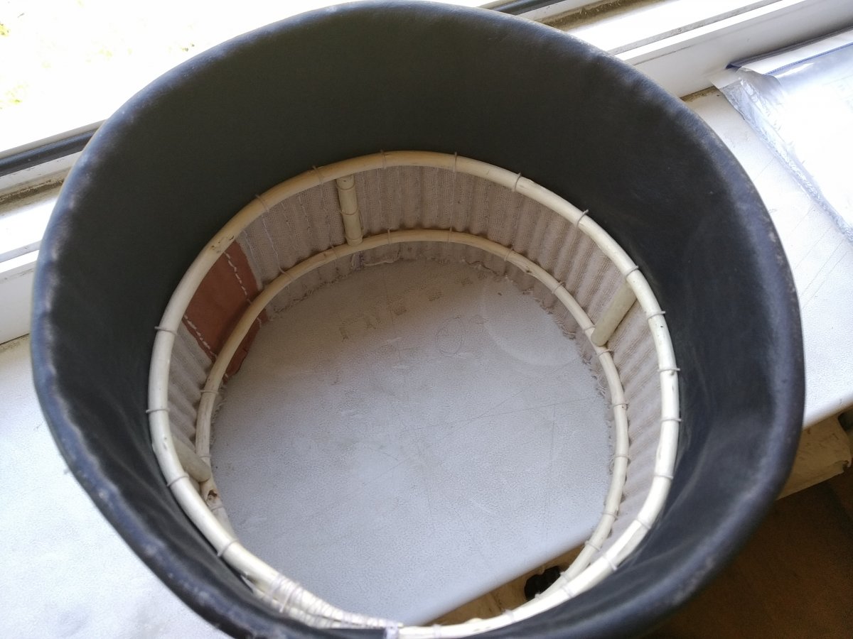

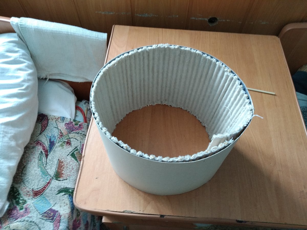

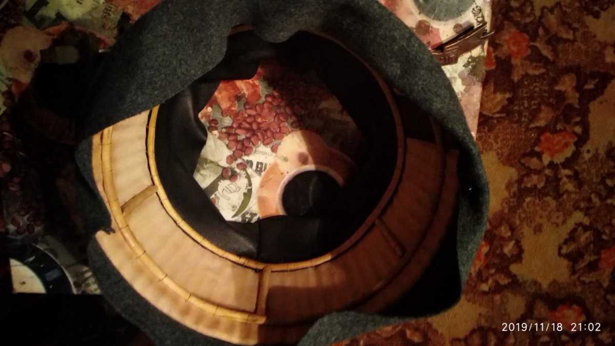

    всем привет,потрохи начал собирать,набрал основу каркас,прикинул сукно,по этапам как и меховая шапка...думаю не стоит заново описывать процесс.
    Ervin41, Gla, фандик та 4 іншим подобається це.

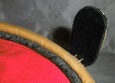

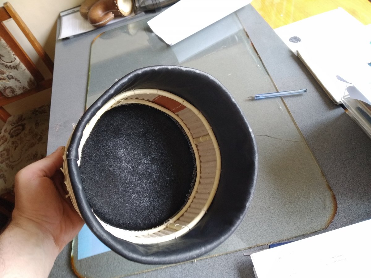

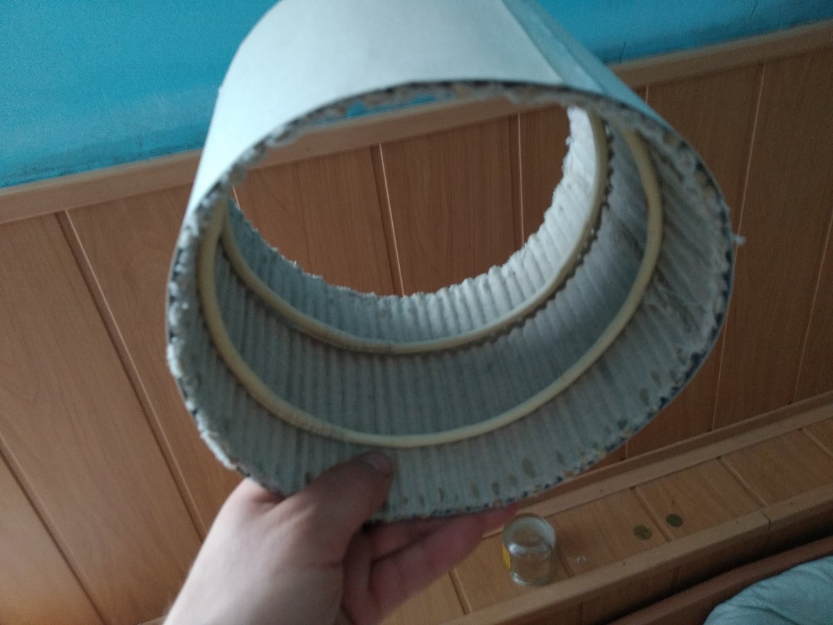

    А нет ли фото эрзац оригинала изнутри? Отчего-то считал, раз это эрзац, то и каркаса внутри нет, просто фетровая основа с пропиткой, как на пикельхельмах или шако. Или как на русских гусарских шапках.
    А работа конечно супер!

    да есть каркас...небыло?таки докажите обратное и я буду этому чрезмерно рад:beer:-конкретно на фото что я представил свыше-это все офицеры,там каркас проосто картон...как и в меховых офицерах...у меня усиленый как на солдатских,просто фетровая с пропиткой...-если честно считаю что таких не было в природе,хотя это мое мнение личное,просто реально кроме того что их опредиляют как фейки у меня нет по ним информации абсолютно не какой
    Ervin41, 663, ALEKS81 та ще 1-му подобається це.

    Понял, авось вылезет где-нибудь информация. Найдется в музее или на аукционе 100% оригинал... Шанс не большой, но есть.

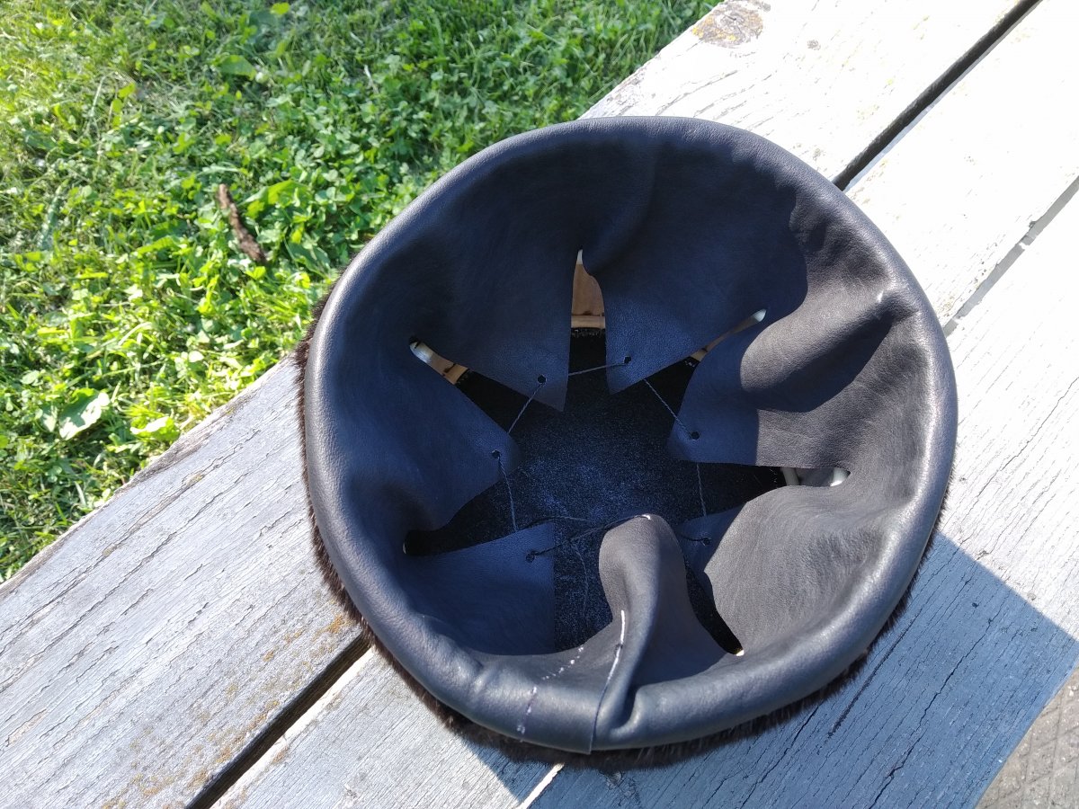

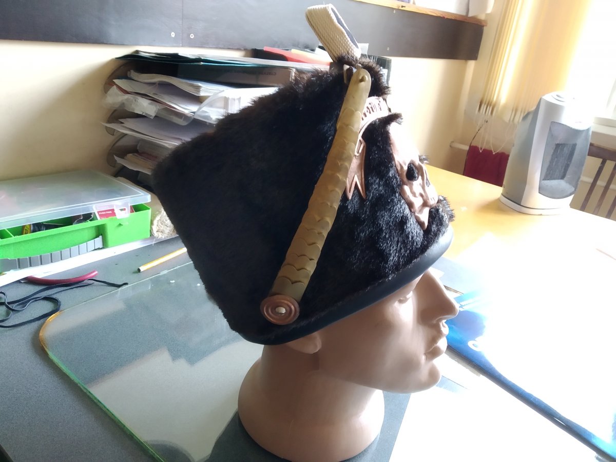

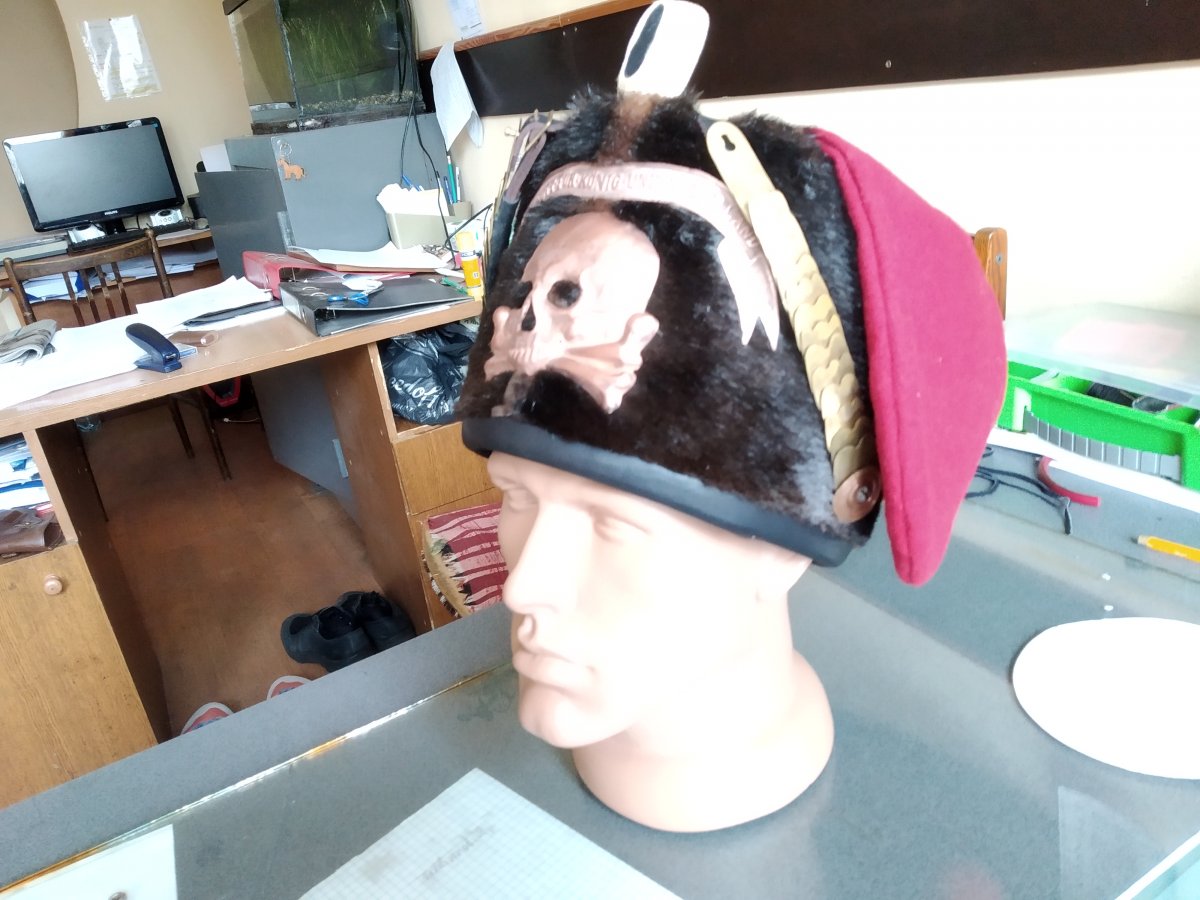

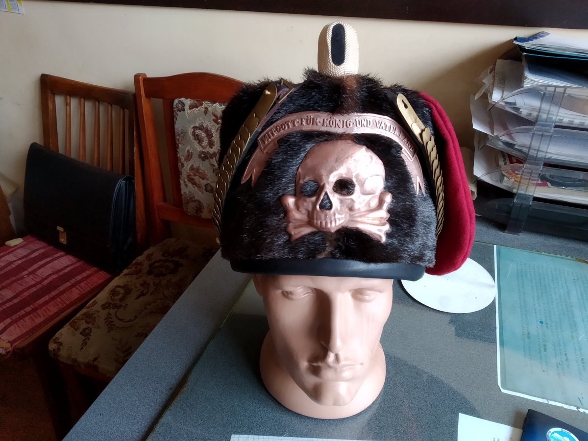

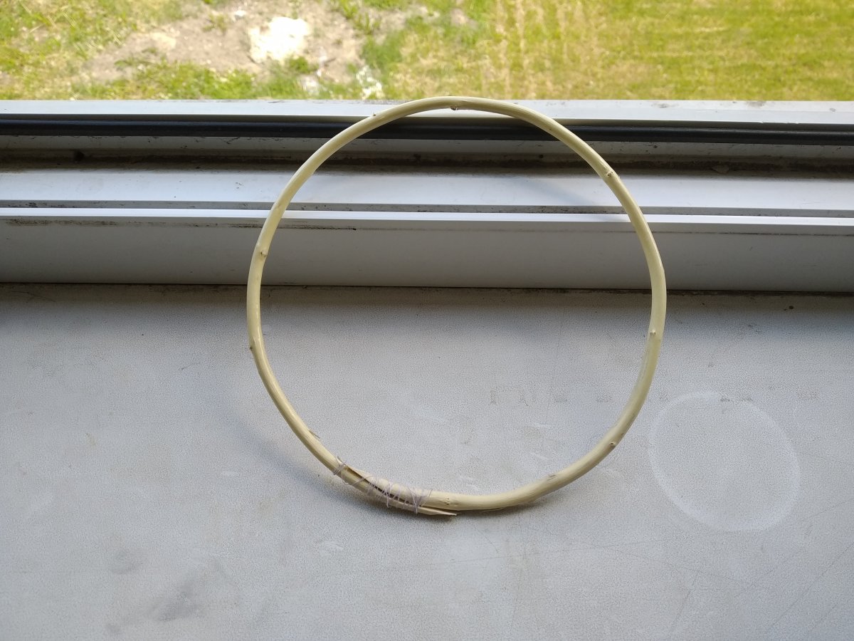

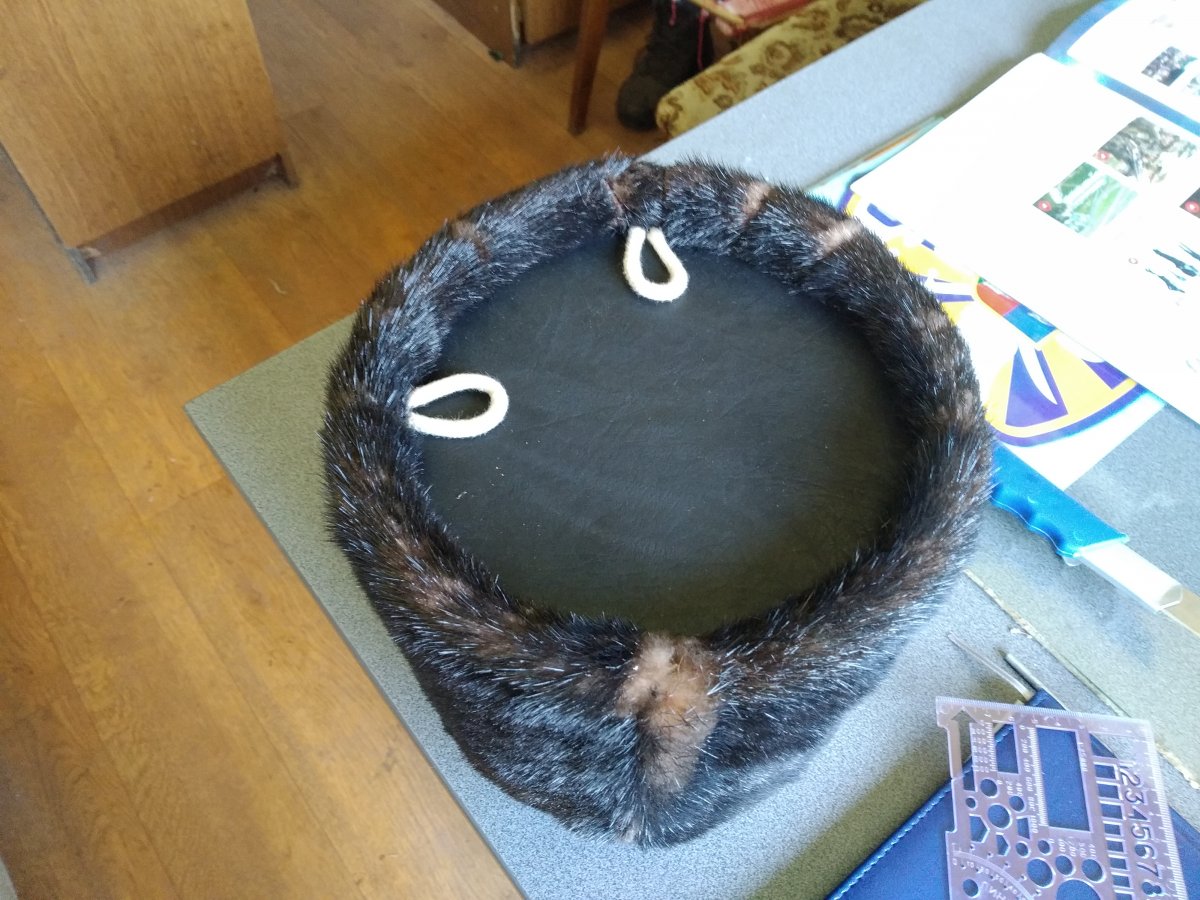

    Доброго вечора камради, прочитавши багато тем тут та на інших форумах переглянувши купу фотографій, дійсно закохався у неймовірно красиві головні убори ПСВ. Так як можливості дістати чи купити оригінал не було, вирішив приєднатися до товаришів по захопленню і зробити репліку своїми руками. Такого роду шапка була моя перша, так що ось що в мене вийшло.
    Володимир., Ervin41, фандик та 4 іншим подобається це.

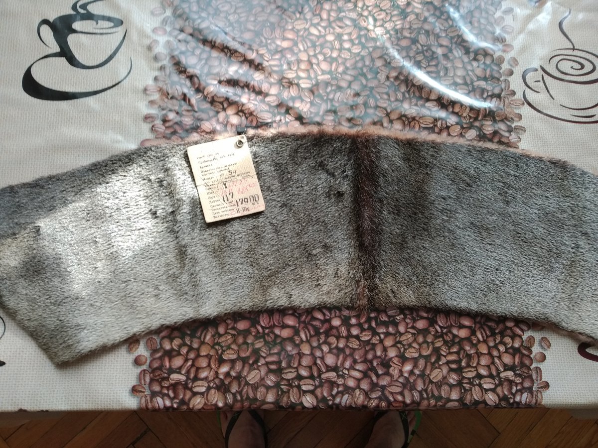

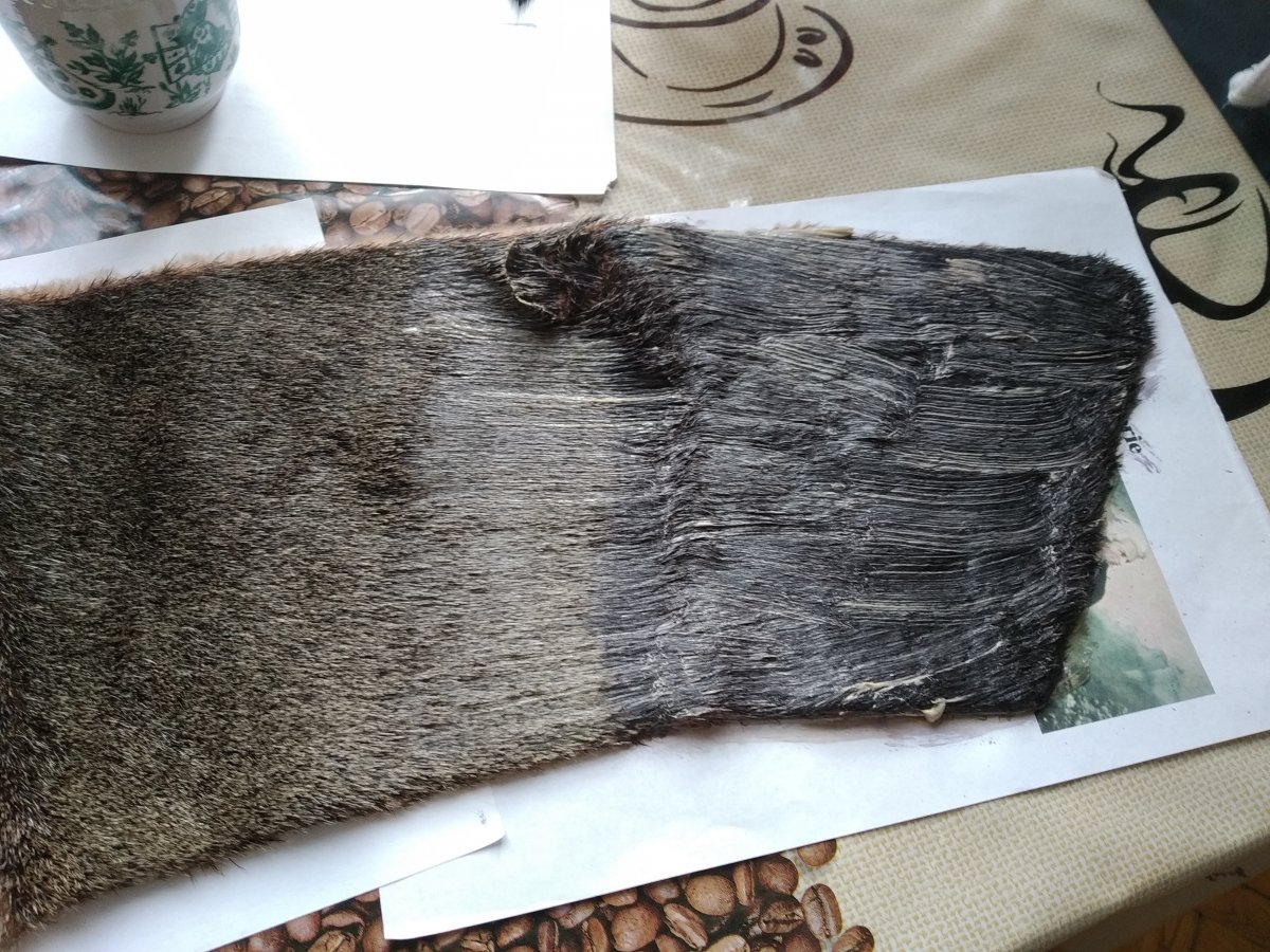

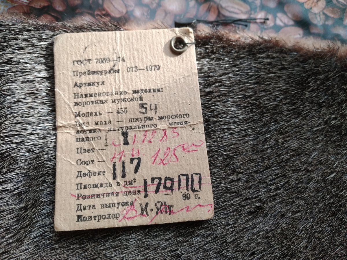

    Знайшов хутро морського котика пофарбував і продовжив роботу.
    Володимир., БЛК, knyz та 5 іншим подобається це.

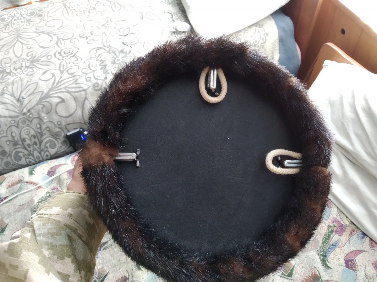

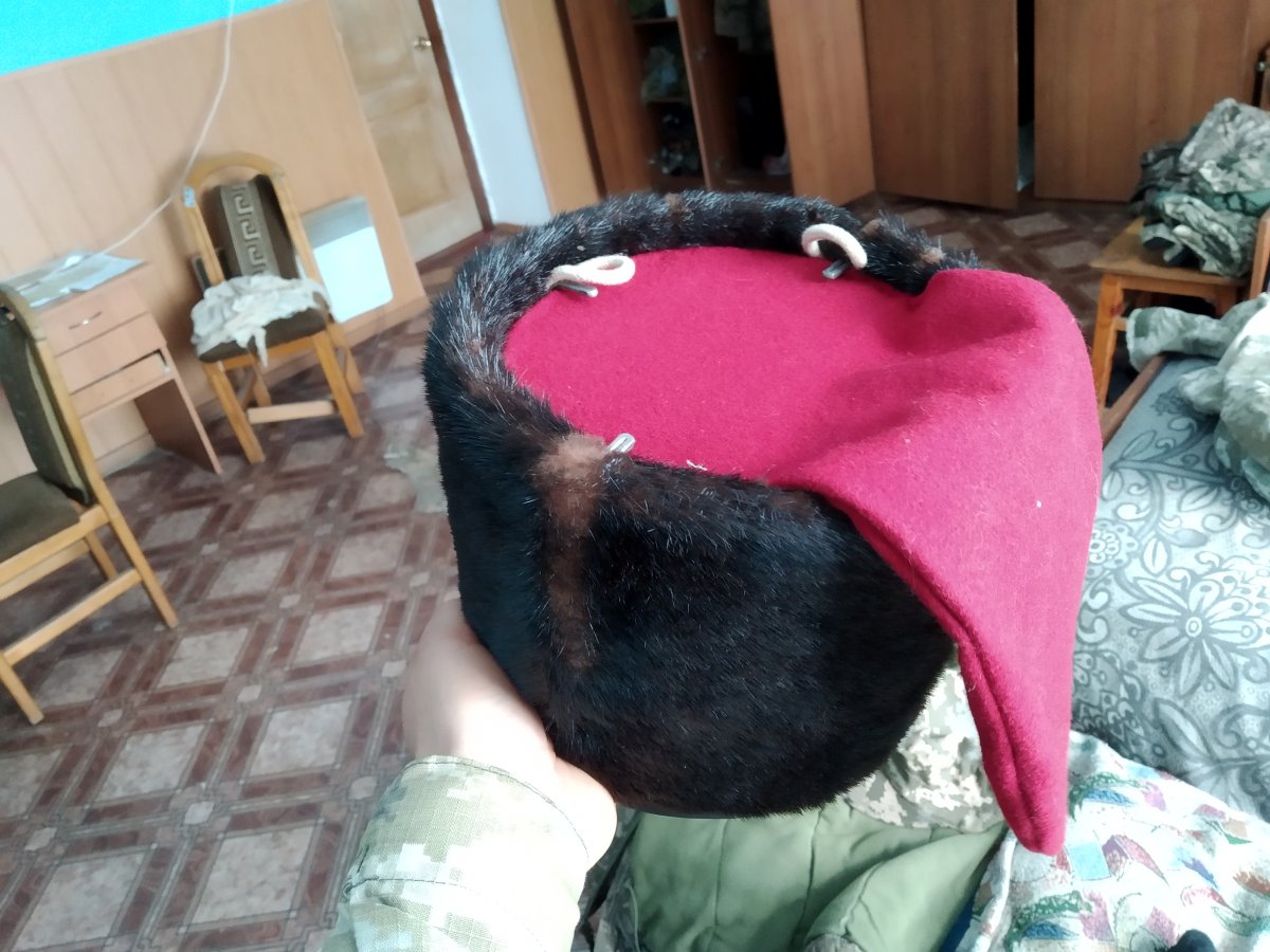

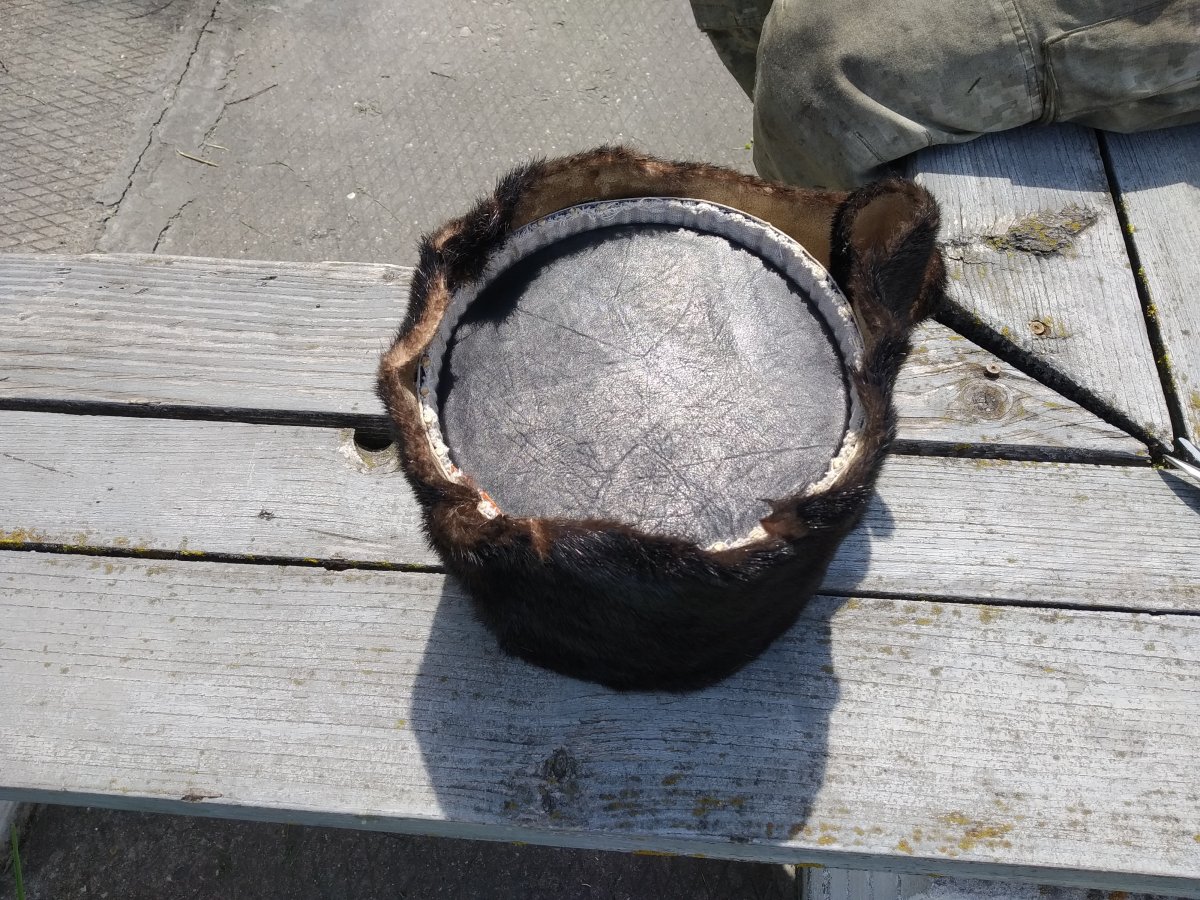

    прикинув форнітуру до шапки ще не остаточно, щоб мала якийсь вигляд.
    Володимир., БЛК, Ervin41 та 5 іншим подобається це.

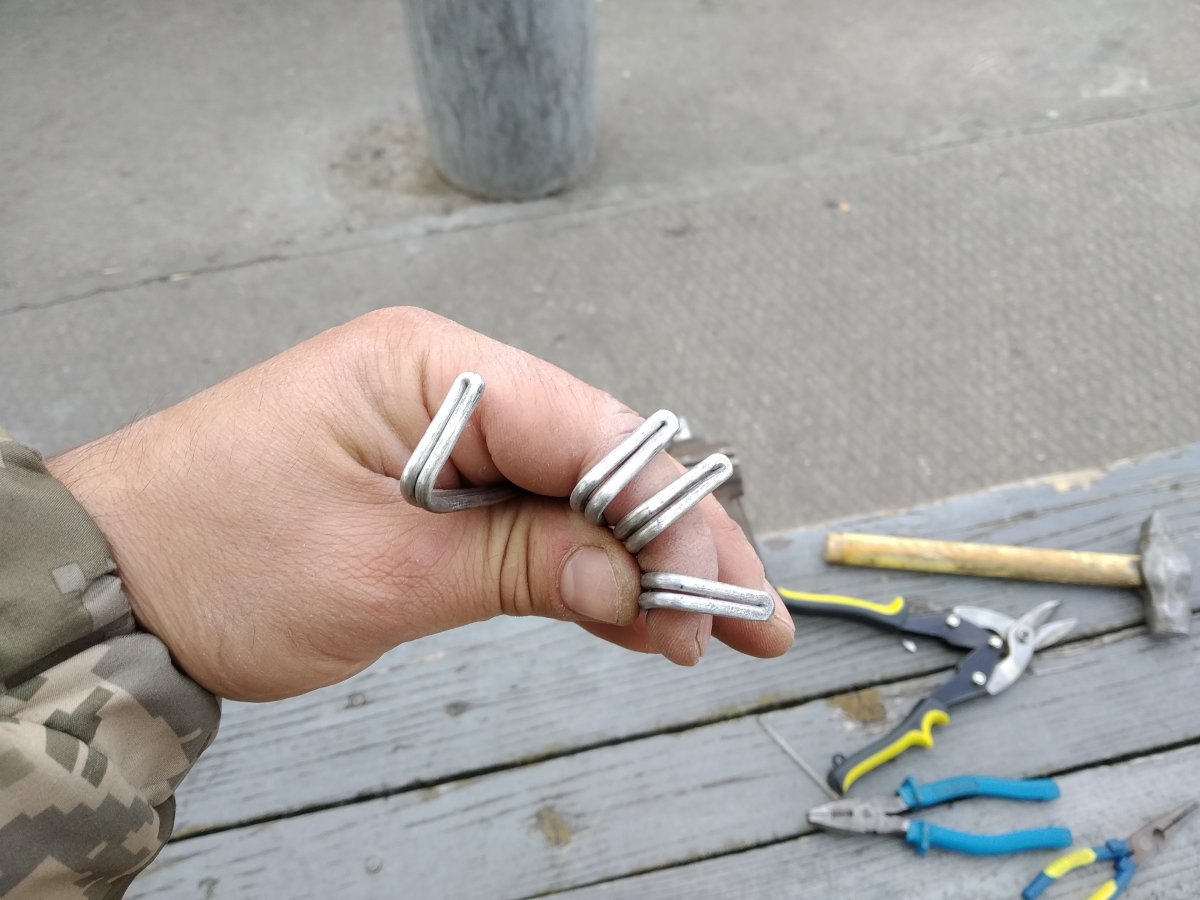

    Крючки для кріплення ковпаку великі. Треба тонший дріт і робити менші за розміром.
    Володимир., Yaro990 та АСИРИС 1984 подобається це.

    Зрозуміло, а розміри крючків є, щоб на щось опиратись?

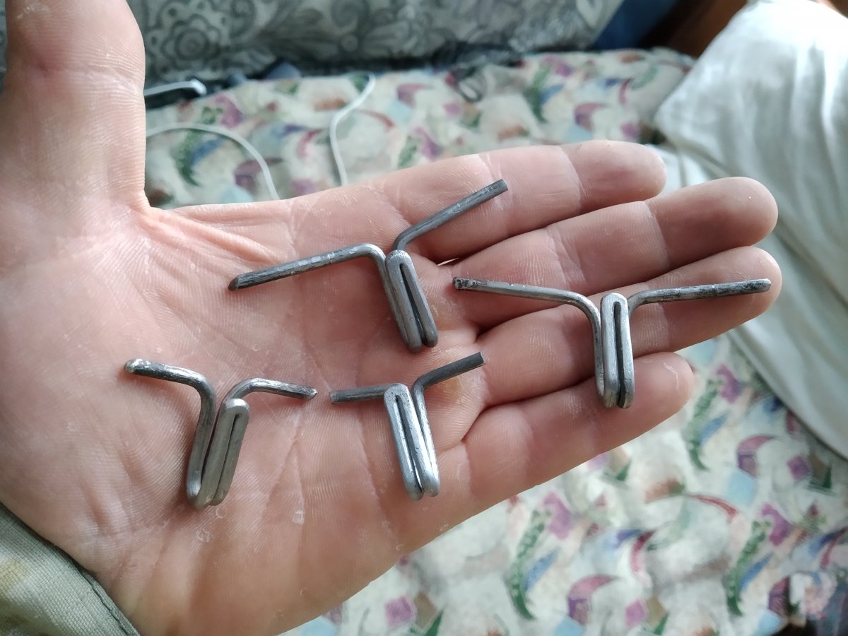

    У меня есть один оригинальный от которого "плясал"-эти да,не очень смотрятся,одна беда этот крюк то появляется то исчезает при очередной уборке:),найду скину размеры.

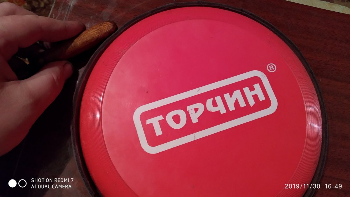

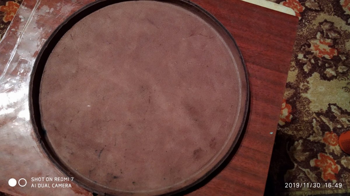

    Всем привет-сегодня получилось немного поработать.Поработал я над крышкой...суть такова из кожи растительного дубления,-(это важно),вырезаем окружность,и формируемый на подходящей"приблуде"...приблуду можно конечно изготовить но это уже по желанию...мне тарелка от фризби подошла:),кожа замачивается и формируется сликером...сликера кстати у меня тоже нет:),зато у меня классные полированные ручки на резачках:).Такой вот лайфхак,как сделать крышку из того что под рукой...только вот на кожу придётся потратится

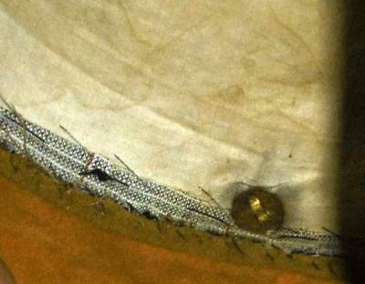

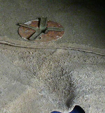

    Интересно , сколько пересмотрел фото , следов прошивки крюков на крышку так и не увидел .
    Володимир. та ALEKS81 подобається це.
  22. фандик
    фандик Oberleutnant
    2.581
    Ребята , всё таки я не нашёл следов картонной рамы на этих фото .
    Ervin41, 663 та АСИРИС 1984 подобається це.
  23. фандик
    фандик Oberleutnant
    2.581
    В описании говорится что колпак изготавливается из шкуры чёрного цвета , натянутый на бамбуковый каркас .
    Ervin41, Yaro990, АСИРИС 1984 та 2 іншим подобається це.
  24. фандик
    фандик Oberleutnant
    2.581
    Да и у фетрового колпака судя по этим фото рамы не было .

    Юра, це фейк. Обговорювали
