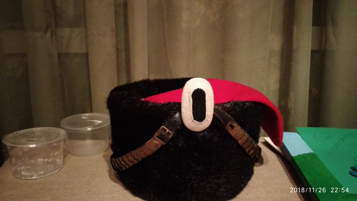

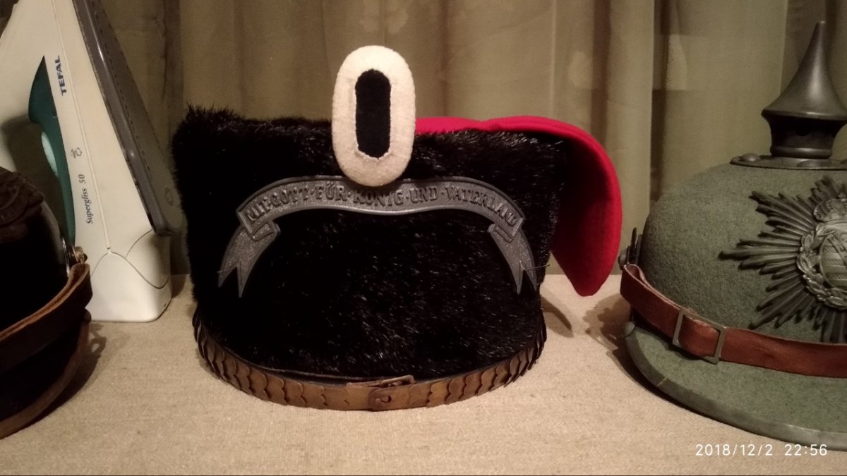

    С одной...-череп ставить не буду-дочька пугается:)Да и над шапкой ещё надо поработать осталось обтянуть репей,где-нибудь раздобыть 91кнопку:(,сделать обручь и пару крюков зацепов-и это надо делать сразу-бо я себя знаю стоит заняться чем-то другим шапка уйдёт на полку надолго...

    Робота супер, просто супер. Де ви тільки схеми берете на всі ці головні убори ?.

    Конкретно по гусарам камрад помог с хорошей книгой и чертежами ,а нащет пикелей чапок и шако как говорится-с мира по нитке и картинка вырисовывается,на сбор информации уходит гораздо больше времени,а хорошие книги подчас стоят больше зарплаты среднего украинца:(

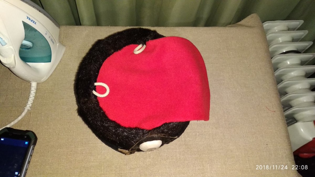

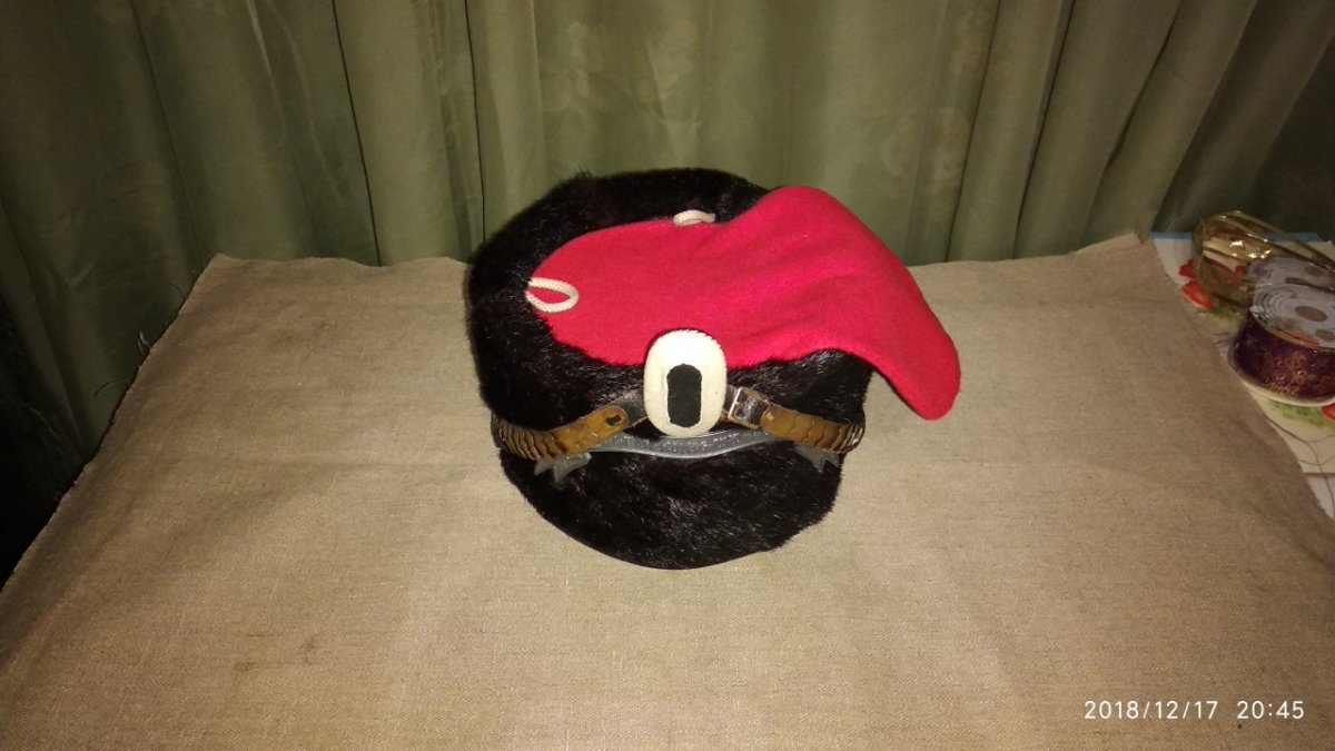

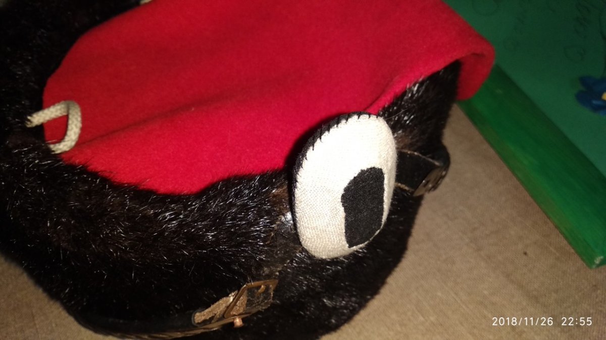

    Немного обновлю тему-обтянул репей,всеже нестал делать унтера,дал направление на аутентичность материала и правельности пошива...

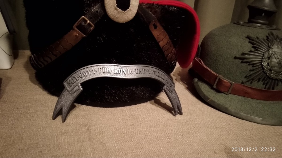

    И дело дошло до доработки мастер -модели под гальванопластику,пришлось хорошо приложить руку над доработкой-но снимаю шляпу перед мастерством камрада который сумел воплотить в жизнь основу столь редкой пластины в наших краях(Камрад соседний пикель тебя ждет;))

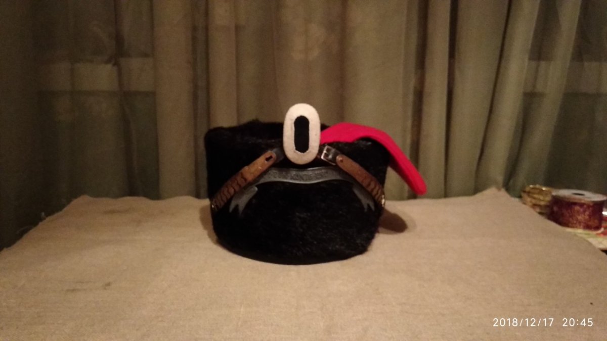

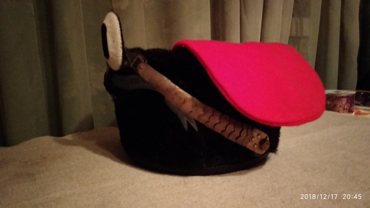

    Приветствую,погорячился я откланятся,признаётся думал заморозить проэкт...но шото не отпускает меня шапуля:)Из проделаных работ,вшил обручь в шлык,пришли наконец 91 кнопки,удалось выкроить и на шапку,загальванил себе ланд кокарду,по фурнитуры остались эти мать их крючьки шинельные...и гальваника ленты.Ну и ланд кокарду покрасить.

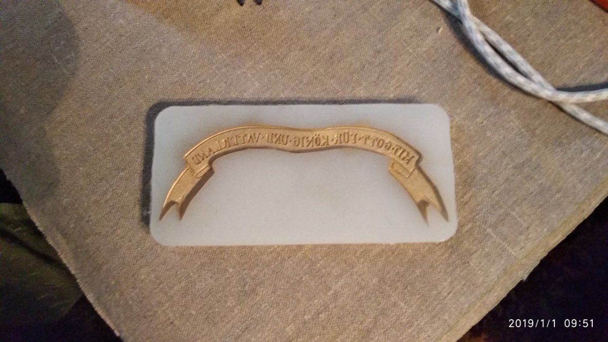

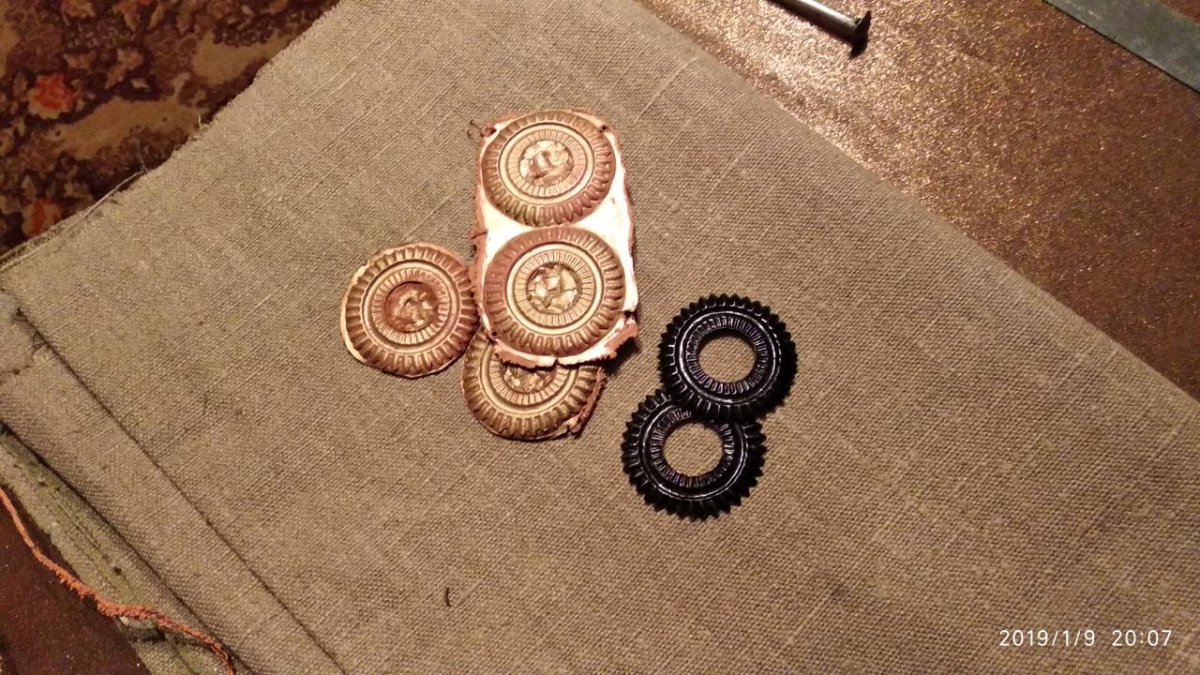

    Камраден,С новым годом-желаю вам чтобы в новом году на полочках стояли оригинальные Басби:beer:.Ну дабы не флудить закинул фото работ над лентой,уже сделал отливку под гальванику,пару дней поотмечаю:D,и буду посмотреть что с этого дальше выйдет:oops: image-0-02-04-742b4ab4a363d516a039e4702787fbff6aa1c3fb99ccf30e44e28ab2aa3496aa-V.jpg

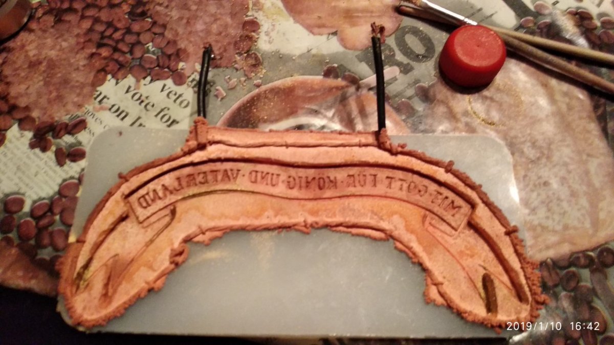

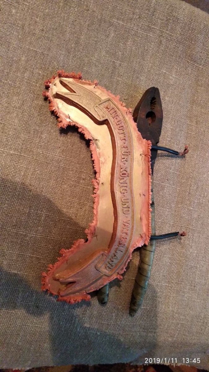

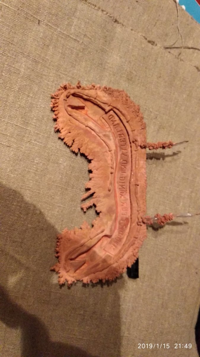

    Отойдя немного от праздников начал занимается лентой,признатся не все так гладко сначала шло,гальванопластики вроде и довольно не сложный процесс но таки есть нюансы:mad:..потренеровавшись над ланд-кокардами "-поставил и ленту" как говорится "лёд тронулся господа"-завтра посмотрю шо получилось:oops:....

  21. АСИРИС 1984
    АСИРИС 1984 Hauptmann Клуб взаимопомощи
    13
    15
    3.922
    Белая Церковь
    Вынул сегодня ленту-думаю надо попробовать ещё раз:D

  22. ALEKS81
    ALEKS81 Oberstleutnant
    17
    29
    4.823
    Прилуки
    А що тобі в цій не подобається?

  23. АСИРИС 1984
    13
    15
    3.922
    Белая Церковь
    Да тонковастая она-а её надо ещё выгнуть а она этого не переживёт...-надо купороса ещё в электролит бо медленно идёт осаждение,да и хочу попробовать графитом форму обработать.

  24. АСИРИС 1984
    13
    15
    3.922
    Белая Церковь

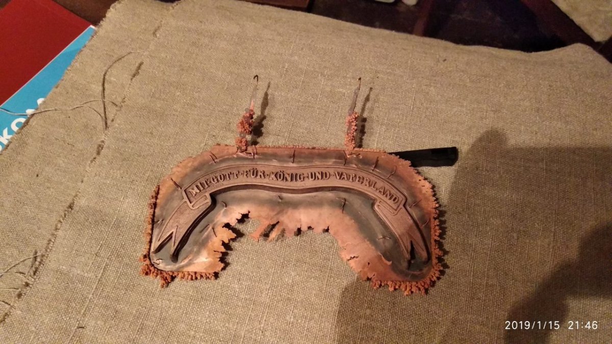

    Ну вот,эта уже вполне себе достойная вещь:),даже контр- рельеф четким вышел,не то шо ебейных копий....maid in Ukraine:),Теперь надо закупить фрезы, вырезать все это дело,и буду пробовать бронзирование.

  25. yarik600rr
    yarik600rr Stabsgefreiter
    306
    Васильков,Украина
    А що цe за форма біла, з чого Ви робили? дякую.
  26. АСИРИС 1984
    13
    15
    3.922
    Белая Церковь
    Эластолюкс,силиконовые компаунд.
