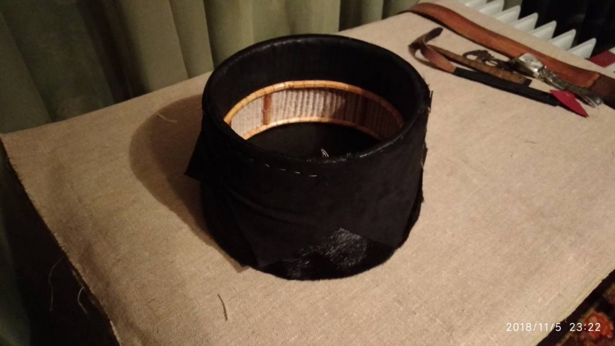

    Продолжаю работу над шапкой,начал делать крышку,собственно ивовый прут обтянутый кожей,для фиксации для начала проклеил моментом-так удобнее сшивать.

    Саня, а що за шкіра така червона, аж око ріже?o_O

    Ну и что что красная-хоть фиолетовая :Dкака разница:),все одно чёрным лаком заливать...

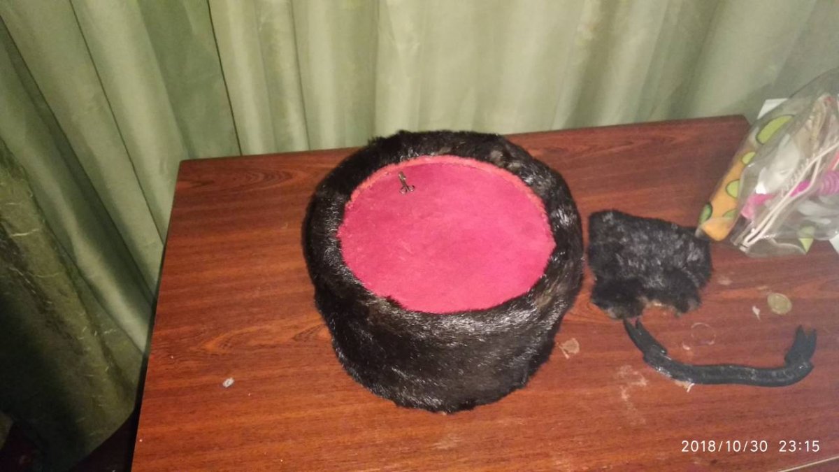

  5. АСИРИС 1984
    АСИРИС 1984 Hauptmann Клуб взаимопомощи
    13
    15
    3.922
    Белая Церковь

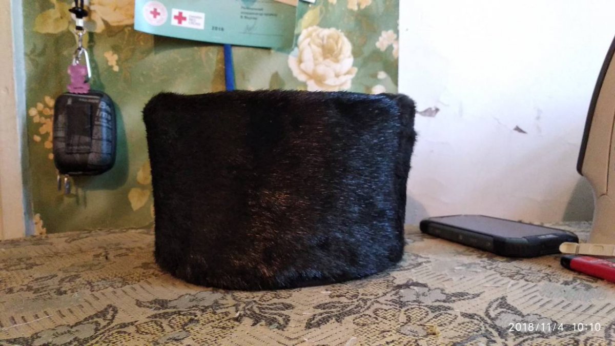

    Дошил мех,прикинул навскидку,результатом в принципе доволен

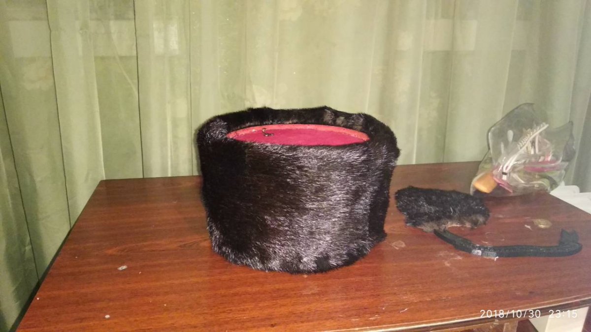

    3.922
    Белая Церковь

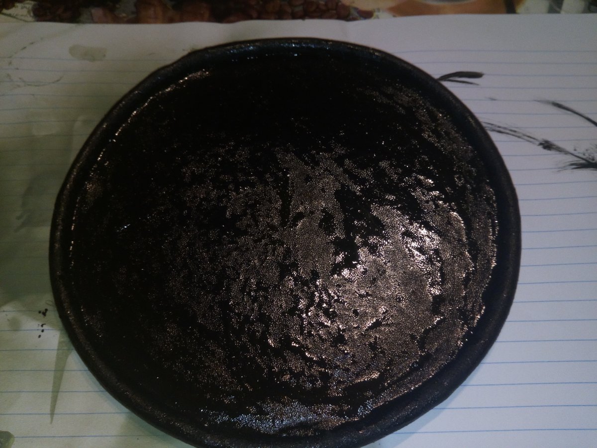

    Начал лакировать крышку,так как изначально планировал старить шапку, попытался состарить и крышку,покрывал густым шелаком с пигментом

  7. ALEKS81
    ALEKS81 Oberstleutnant
    17
    29
    4.823
    Прилуки
    Красіво:D Бачу шапочка красива вимальовується. Чекаю установки фурнітури;) Думаю буде вогонь!

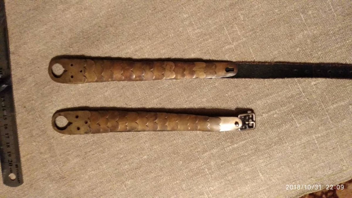

    Из фурнитуры пока что чешуя:),и пол пути к ленте:)

    Це вже щось! Репєйок думаю не проблема взагалі.

    Да,надо хорошо подумать-проэкт не из легких-а мне есть с чем сравнить я уже переделал все основные виды немецких шапок на первуху,вот кстати чешуя ,полежала и добралась патины -не зря реставрировал,не думал что из середняковой копанины выйдет хороший чердак.

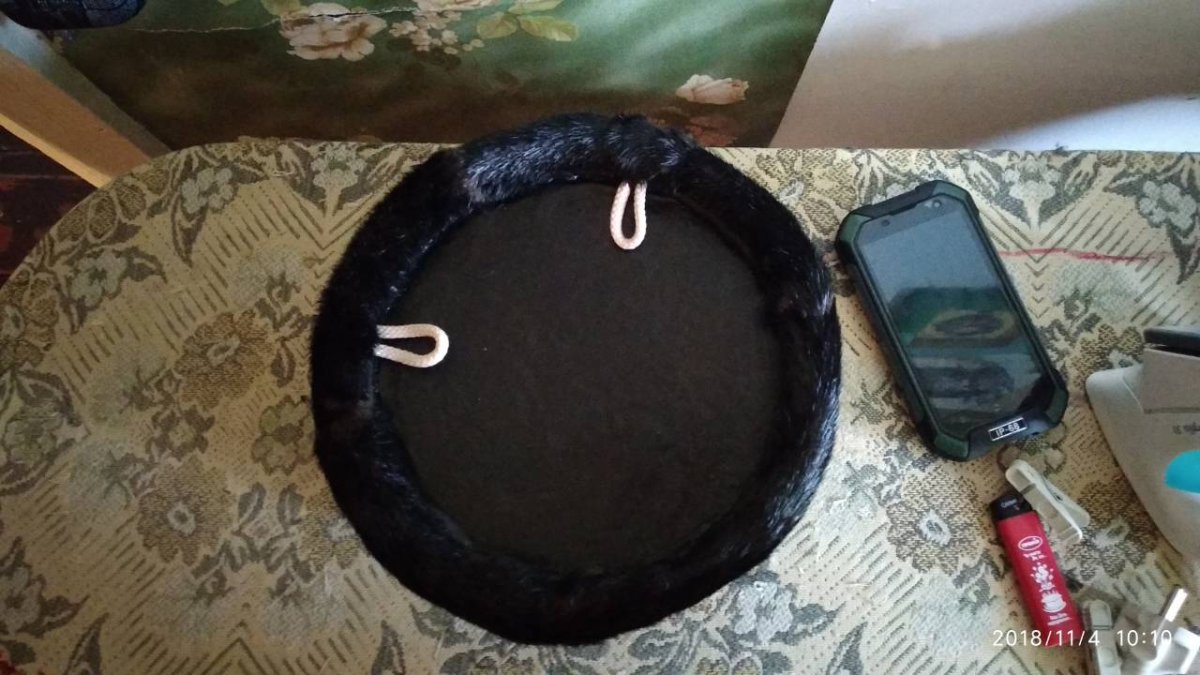

    Ну таки пришли крышку с мехом-теперь из шитья крупного только подшлем:)

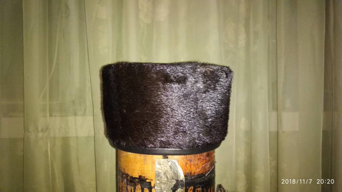

  14. АСИРИС 1984
    13
    15
    3.922
    Белая Церковь

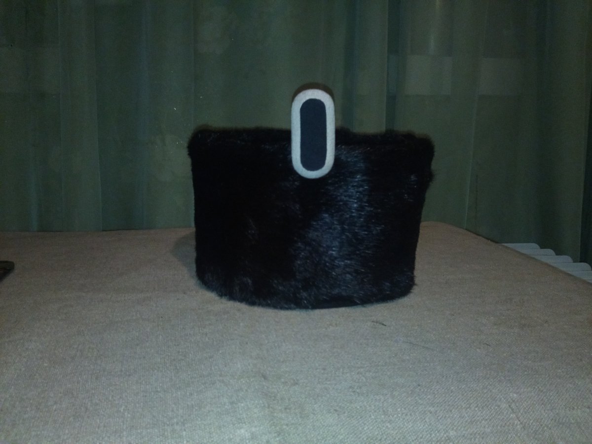

    Еше шлык хочу пошить:)-нет пока подходящего сукна,и на бис уличьные фото:),все получилось как задумал даже чуть тонером верх прошёл чтоб был вид старой шапки,фурнитура будет копаная нет смысла делать "как с фабрики"

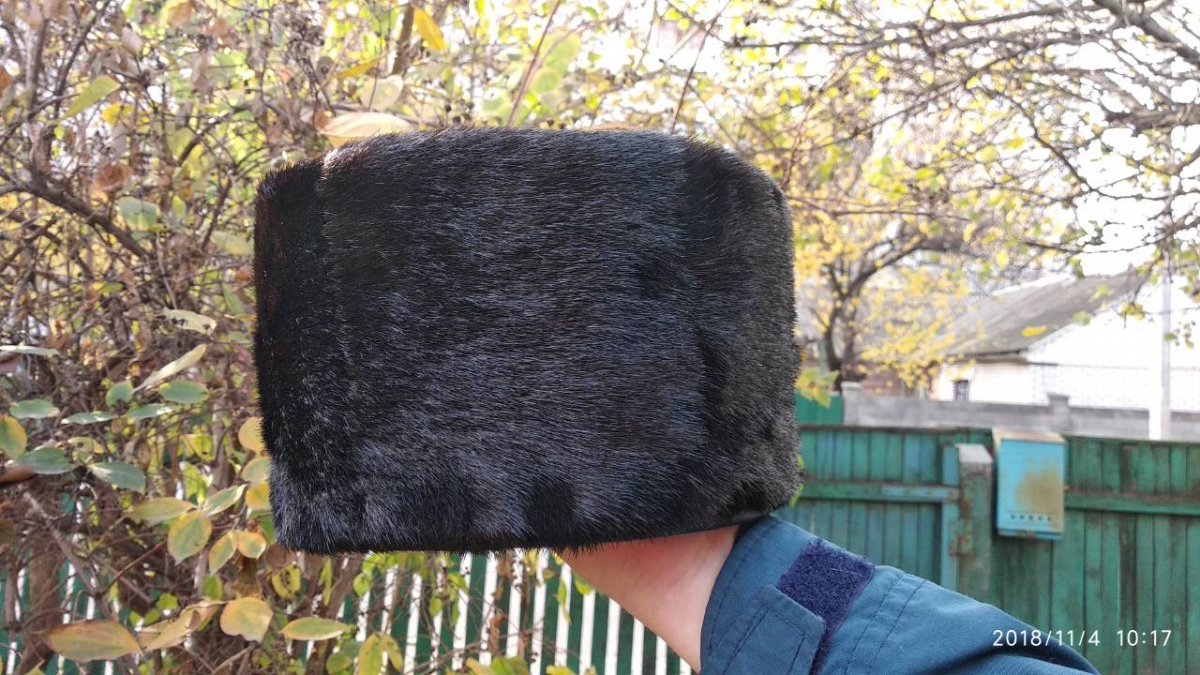

  15. АСИРИС 1984
    13
    15
    3.922
    Белая Церковь
    Ну и какой же конник без "репейка":)

    ...мне лично всегда казалось, что ворс меха длиннЕе ?
    (не в упрЕк Вам - творчество достОйно всяческого уважЕния !)

    Да ,на офицерских шапулях он длиннее там совершенно другой мех-это было регламентировано:)

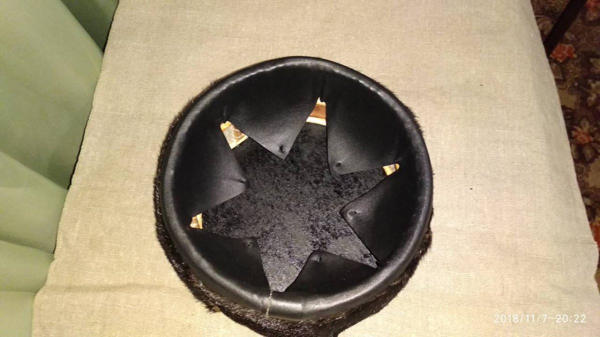

    Ну все :),подшлем дошит,остались мелкие детали и можно начинать работу с фурнитурой:)

    Ну и добавлю немного инфы мат части нащет меха шапок-нерпа крашеная,он же морской кот...это рядовые и унтера,-все полки.Выдра,медведь,опоссум,волк-это офицеры-причем в каждом полку офицеры носили свой "регламентный"мех.Да и еще-больше половины фото Басби в сети-копии:(.По поводу устройств офицерских басби-они выше:)-да и каркаса ивового там нет,просто прессс картонная основа.

    Значить виходить офіцерські легші в виробництві, без заморочок:) Підшоломник гарний вийшов;)

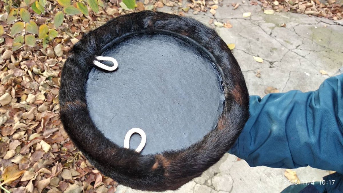

    13
    15
    3.922
    Белая Церковь
    Не сложней чем нерпу:)Обрезки волка видел на олх-сшить его не проблема-скорняжный шов не сложный,и мех волка "мохнатый" и пышный швов видно не будет.

  25. АСИРИС 1984
    13
    15
    3.922
    Белая Церковь

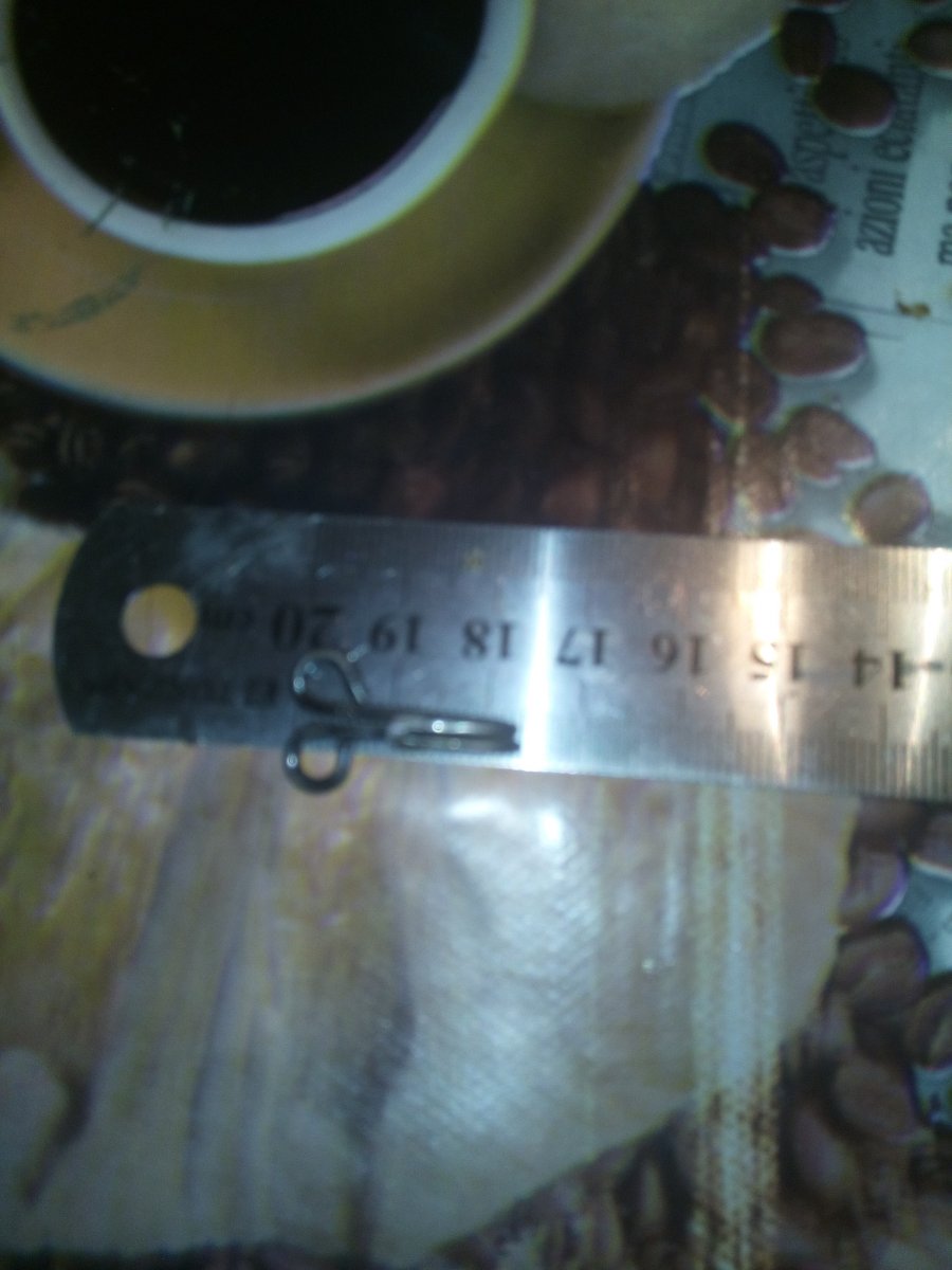

    Камрады остро нуждаюсь в двух шинельных зацепах-один есть он на фото,делать нет времени купить так у нас не продают такого плана... да и проволоки такой нет.Вобщем куплю или махнусь на что нибудь по первухе.
