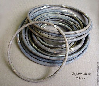

    Одна из немаловажным деталей шапки ивовые обруча-как оказалось не так просто сделать,пробовал кипячение вывариввание,пока лоза мне не даётся,то кривой то лопает:mad:,паломано уже немало экземпляров ива что не далеко от меня-исчерпала свой ресурс:D,так что сегодня планирую выход к реке со спинингом и шкурным интересом найти хорошую лозу:Dв идеале хочу изготовить такой как на фото.

    Замочіть на день-два у теплій воді (можливо й набільший час).

    Спасибо:beer:,этот метод тоже обязательно попробую.С ув.

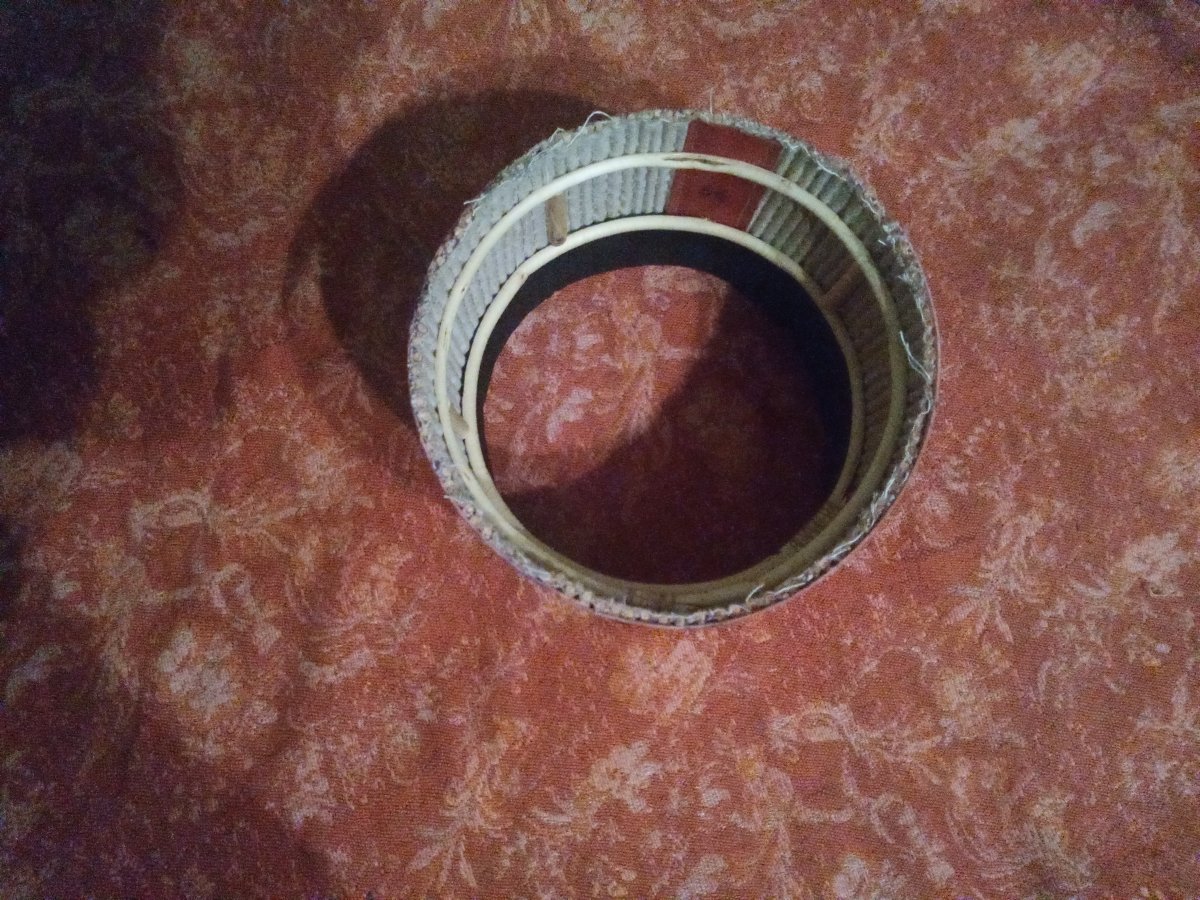

    Ну вот наконец поставил обруча-удалось найти хорошую гибкую лозу

    Составил чуть лозу,осталось прошить,и нутро щитай готово ,пока беру паузу с шапкой-немного утомила меня:)

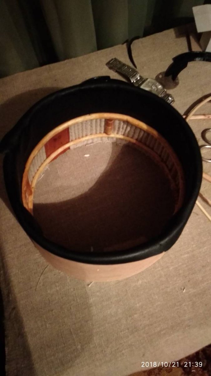

    Стачивал.Не радикально пополам а где-то на четверть чтобы прилягала.Вот сфотал поближе...Если на обруче резать лозу задевая сердцевину-начинаются"чудеса"...

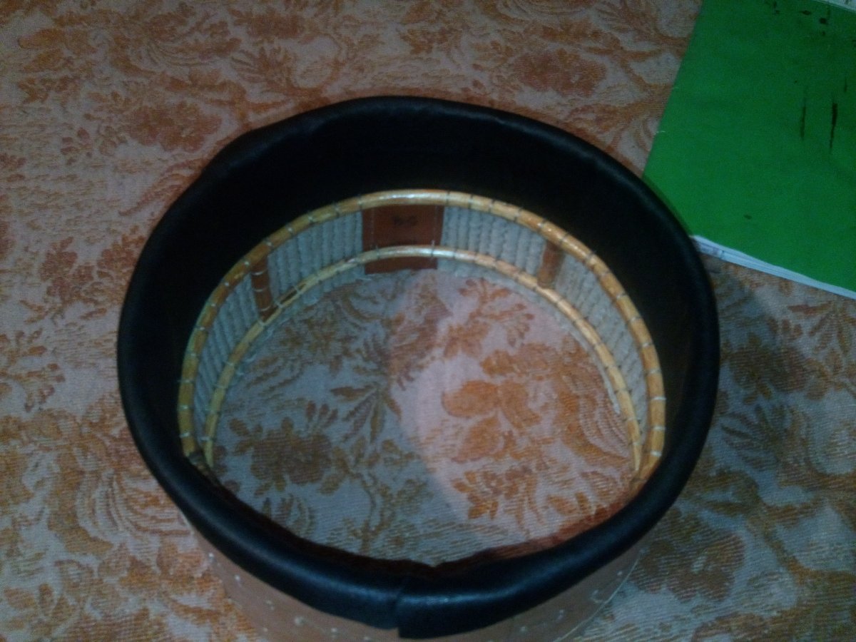

    Приветствую,шановна публика:),итак финишный этап с нутром закончен-лоза высохла -покрыл лаком и прошил-из впечатлений-крепкая получилась основа.

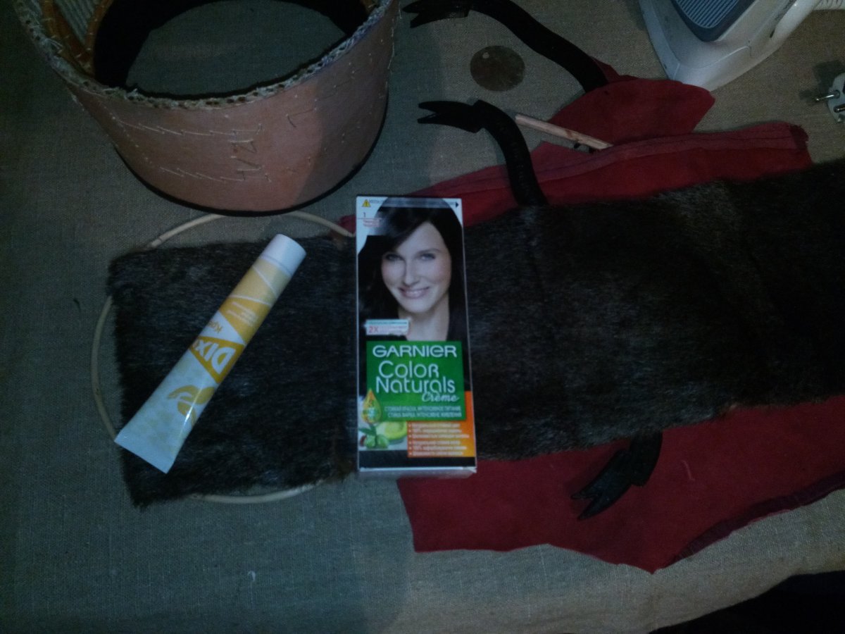

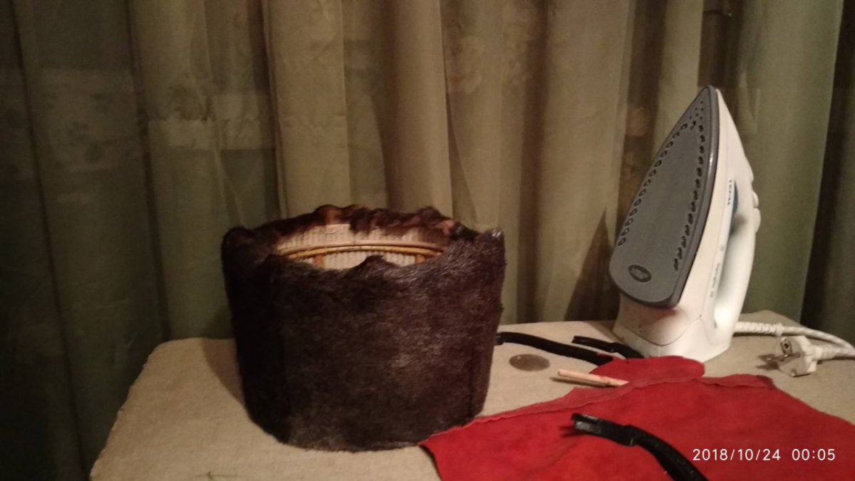

    Начал готовить мех к покраске:)

    Мех подготовлен,сегодня взял недостающие ингредиенты-можно приступать к окраску меха,повторюсь что уже имею опыт окраса меха правда не морских котиков:)-если в этот раз "выгорит"-то опишу технологию.

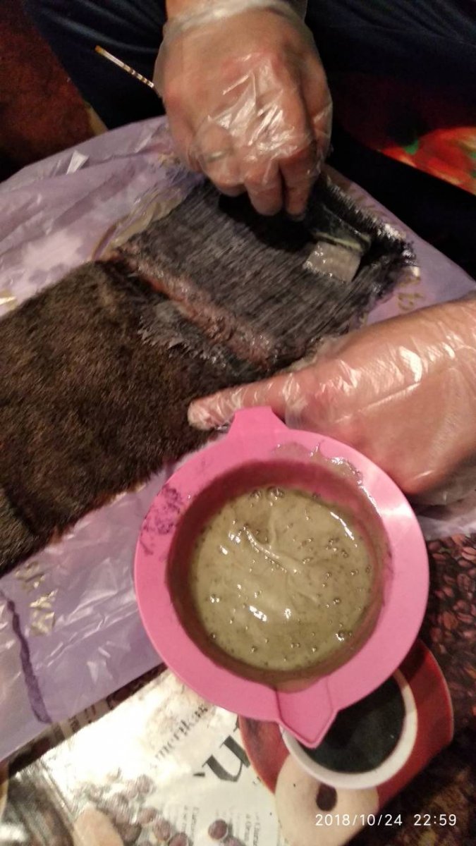

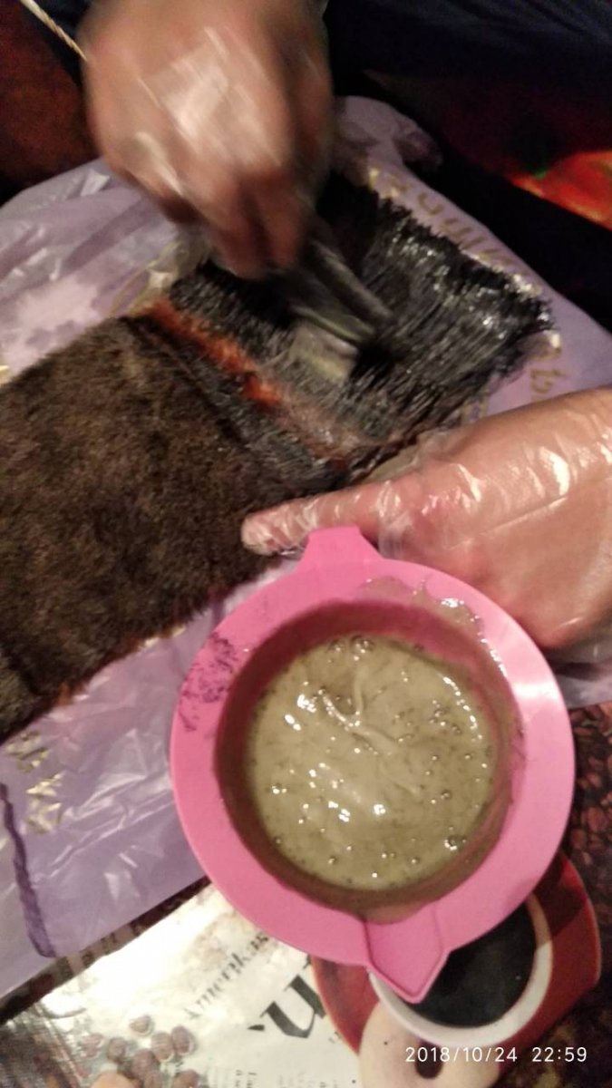

    Таки начал красить-думал тайм аут шапке сделать-но шото не отпускает меня шапуля;)-эта покраска меха весьма важный этап...вещь дефицитная и дорогая к тому же моему меху под 50 лет-уже щитай антиквариат...если полезет-можно смело сворачивать "проэкт" до лучших времён....

    Саня, можеш тепер і в перукарню жіночу влаштовуватись:D

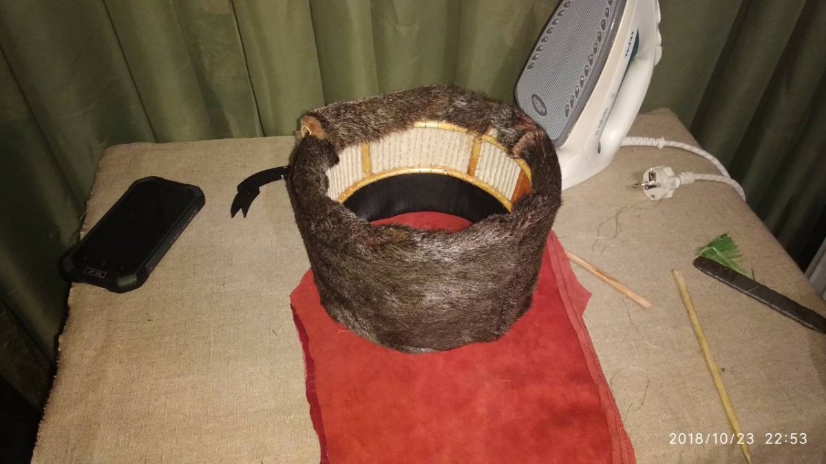

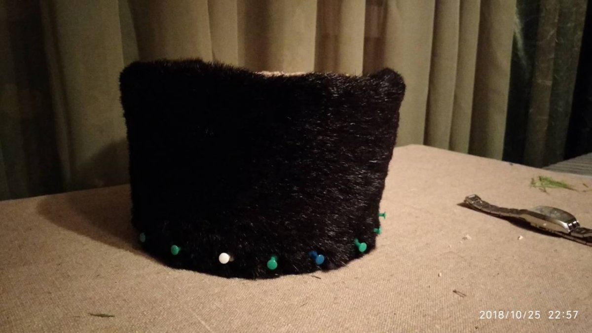

    Вот собственно уже окрашенный мех,-натянул временно на основу чтоб не потерял форму -кожа ещё сырая сохнуть дня три..

    Все мех высох,вторая попытка выдалась успешной,техника проста-точности такая как окраска человеческих волос,с помывкой шампунькой и кондиционером:),единственный нюанс-это обработка "менздры"...-какое странное название:oops:..-кремом для рук на базе ланолина либо глицерина это делается для того чтобы эта " менздра"не питала много воды и не пересрхла в процессе сушки,после сушки тоже будет не лишним её жиронуть.Сушка проводится исключительно при комнатной температуре без всяких батарей фенов и обозревателей,и шкура должна быть хорошо зафиксирована,бо реально в конце процесса потерять пол объёма,.Что косаемо именно этого меха морского кота то он очень сложный при покраске,у него очень плотный рыжеватый подшерсток-придется попотеть:D.Да,и при выборе меха лучше не покупать его по интернету-его нужно помацать понюхать,впрочем по этому поводу есть масса обзоров в сети.С ув.
