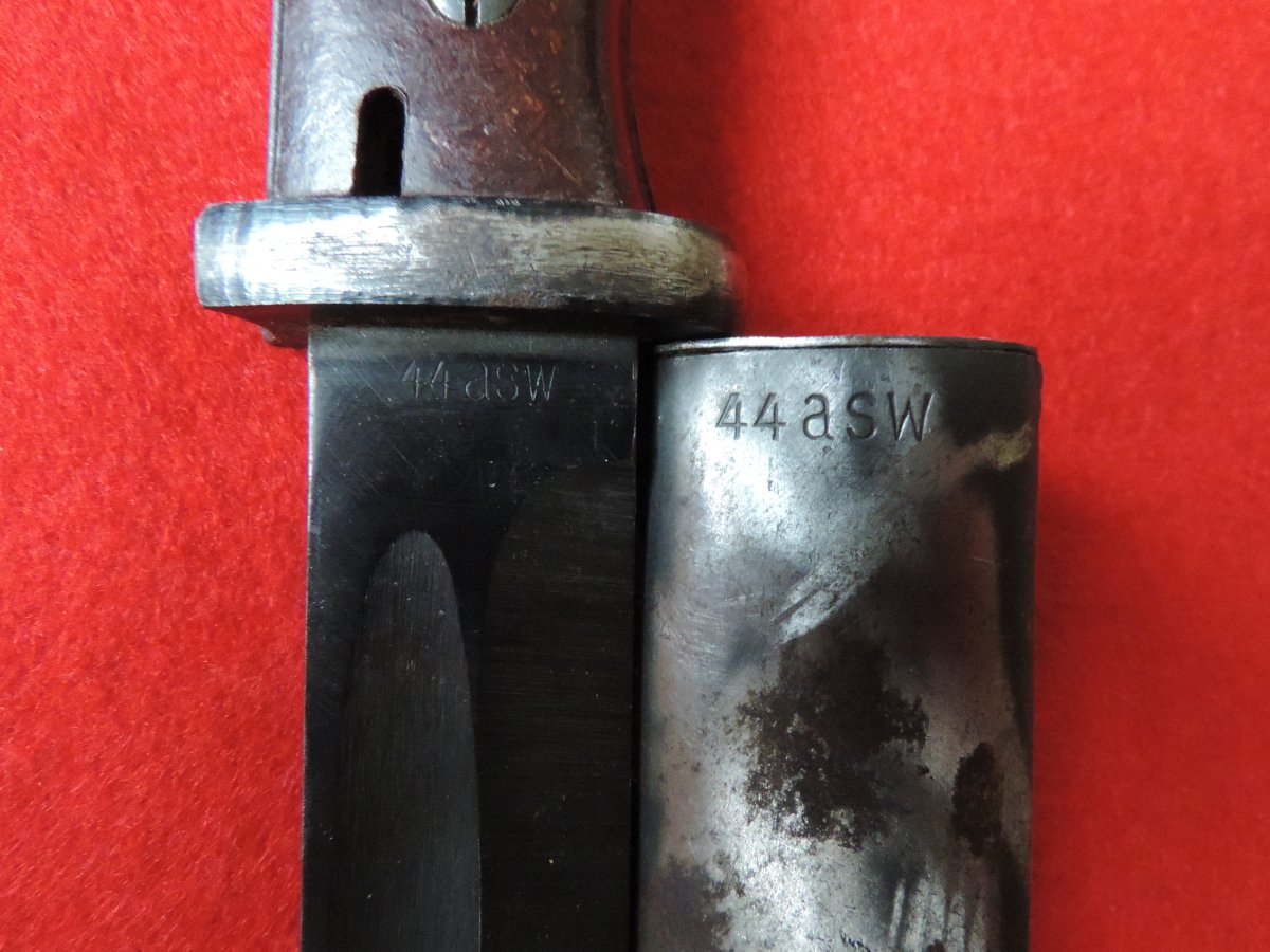

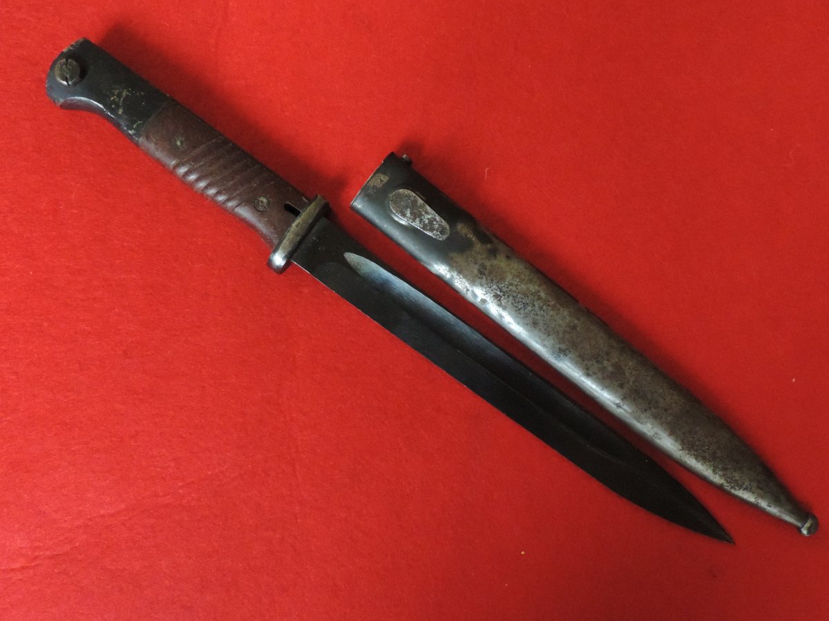

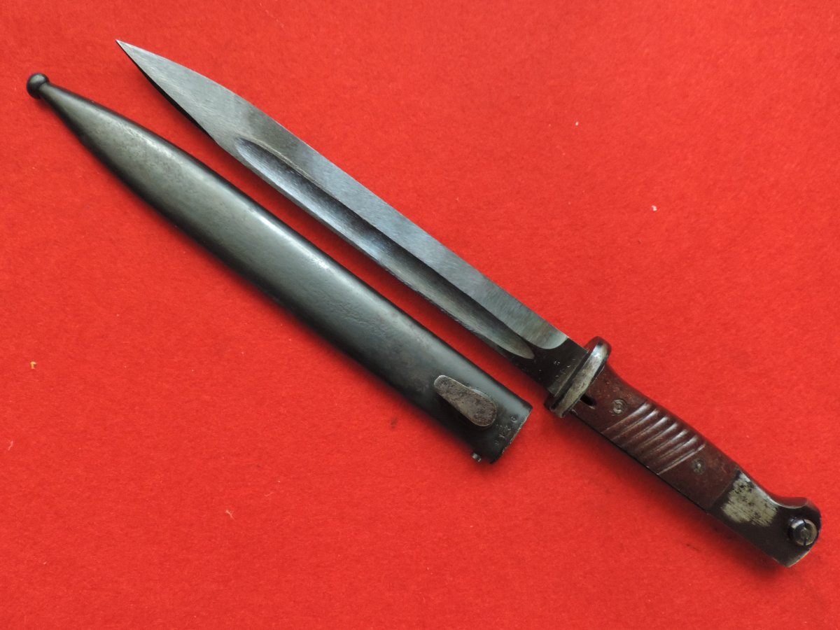

    Доброго ВСЕМ времени суток.

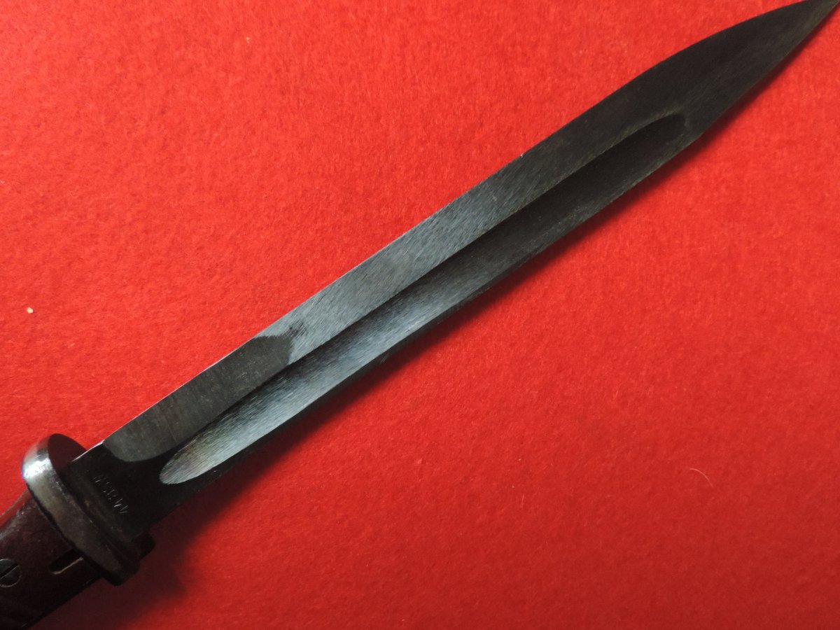

    Один мой недавний знакомый продаёт вот такой предмет.Фото получились не очень,так как хозяин штыка стоял "над душой",но как есть.Просит 120 евро,но я думаю немного опустится.

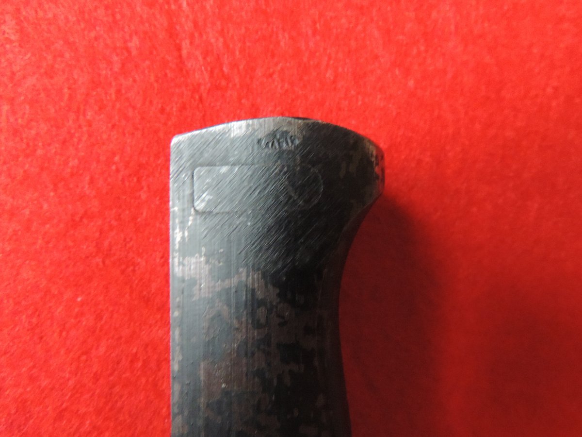

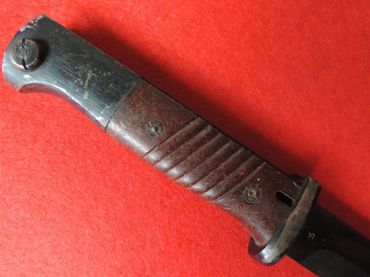

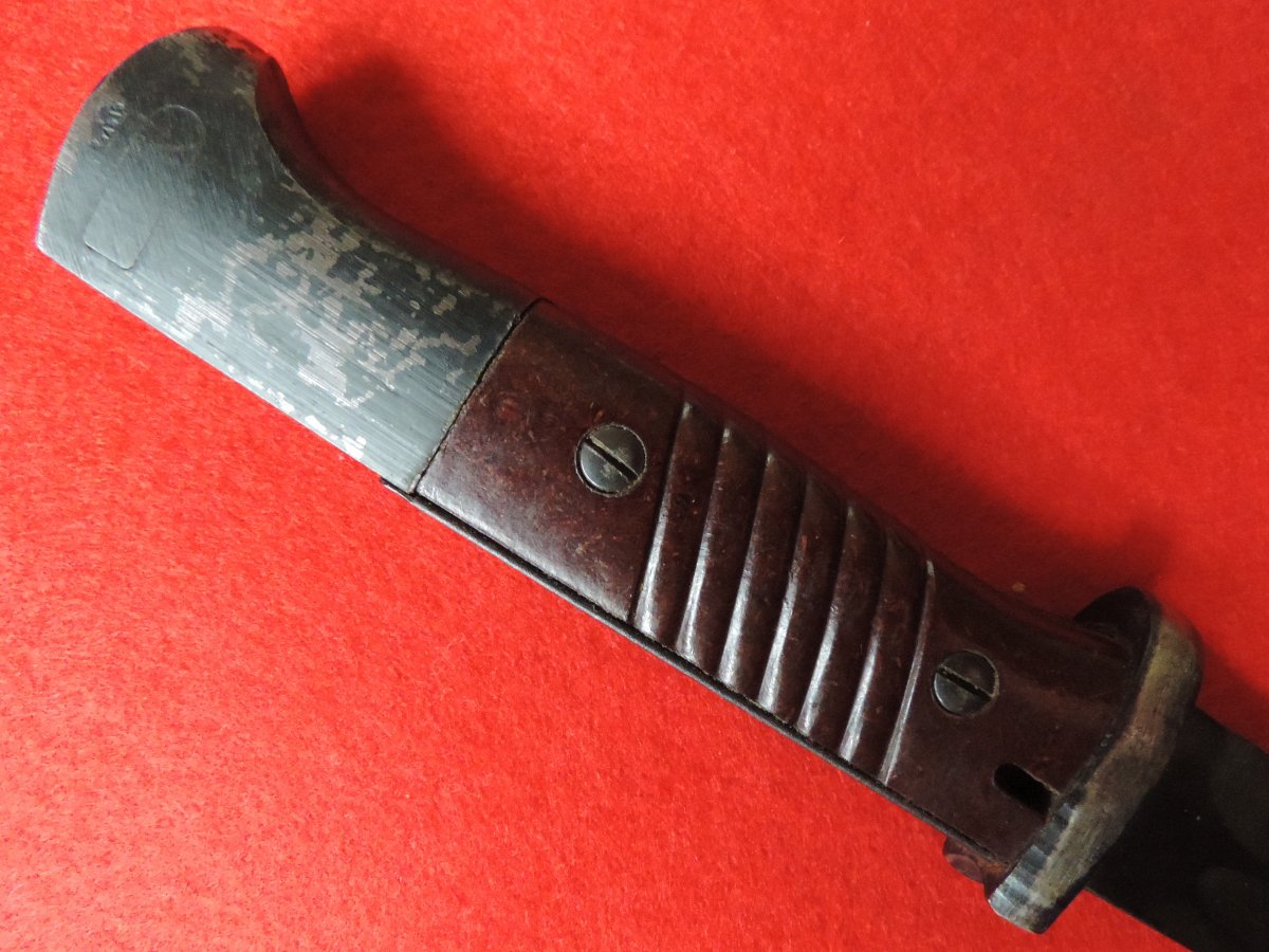

    Всё вроде бы нормально,но немного смущает воронение рукояти.Больше смахивает на краску(ИМХО).
    Вчера на ЕГАНе (производитель и год такой же но состояние на порядок хуже) "ушёл" за 68 евро.
    Как думаете,стоит ли "игра свеч".
    Заранее спасибо за любые ответы.

    Вроді все нормально---вороніння рідне-правда рукоять трохи юзана.
    Всі мінуси Ви бачите самі.
    Для України 120 еврів трохи багато-потолок 100 баксів.

    Не знаю как остальные части, но голова и брюхо рукояти крашены стопудово но крашены не сегодня. Некоторые продавцы рассказывают басни о том, что черный перекрас делался на флоте. Подтверждений этому нет. Клин - бомба. Цена...для Германии, думаю, дороговато.

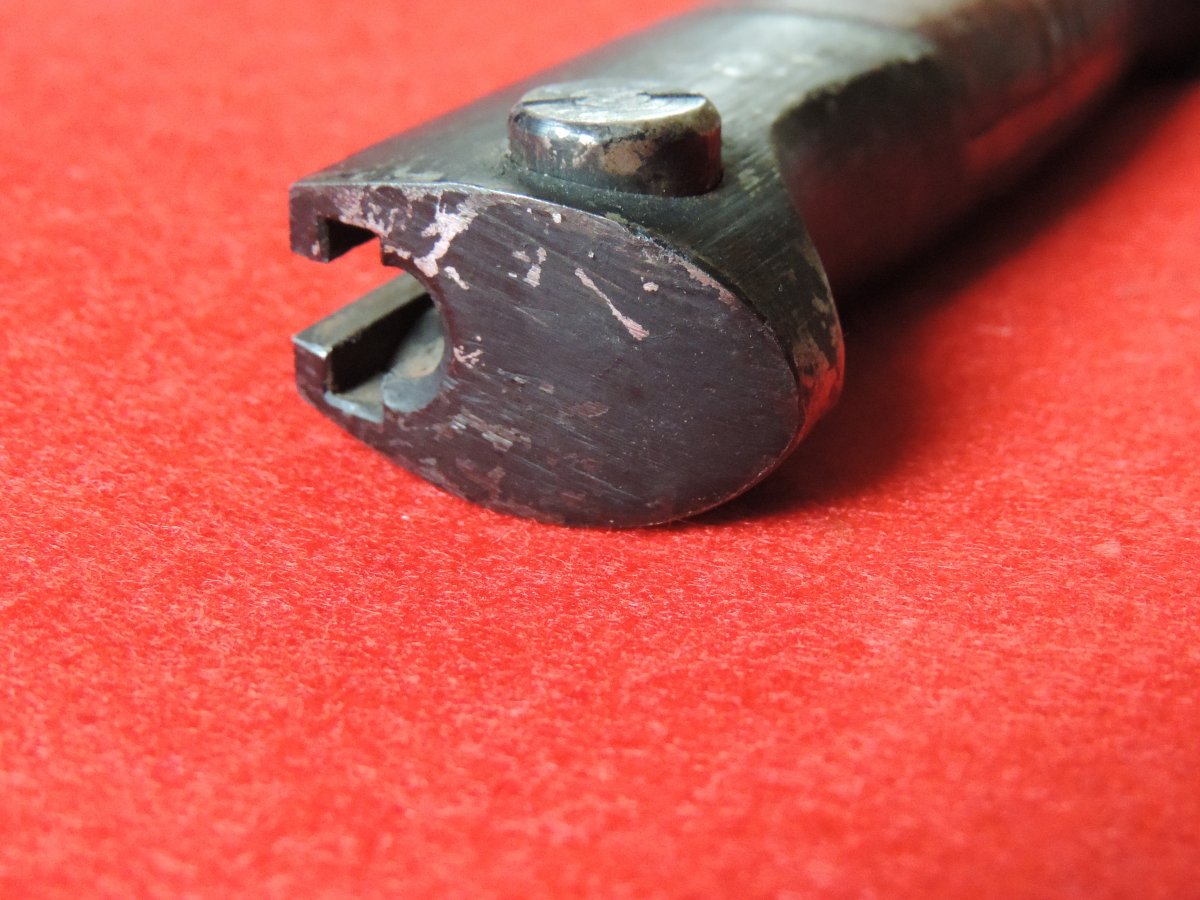

    Хоть убитый, но рарик. Не так уж и много штыков от Херстера на sgx коде. Не понял по рукояти: это винты или заклепки?

    Это винты.

    Ну, тогда ваши фотки Вам наруку :D:beer:

    Сам штык в общем то неплох,его еще можно спасти.Краску смывать растворителем обязательно а дальше надо смотреть.Похоже ручка будет белой,без воронения,но сама поверхность хорошая,механически нетронутая.В принципе есть технология,как заворонить только рукоять,не трогая клина с родным воронением,методом частичного окунания в селитро-щелочной раствор,но для "новичков" она будет немного сложновата.

    Я конечно дико извиняюсь,а что значит-"]Сам штык в общем то неплох,его еще можно спасти " ,он (штык) практически "девственник" ИМХО А краска,это чисто моё предположение.

    Неплох в смысле,что с ним имеет смысл повозится.Утрата родного воронения-серьезный минус,а на ножнах и рукояти оно утрачено,так как под краской его не наблюдается.Имеет место контраст-превосходный клин в нуле и "белая" рукоять.Надо воронить,можно даже по настоящему заворонить,по заводской технологии,но оно уже не будет оригинальным,вот ведь в чем дело,а мы то ценим именно штыки в оригинальном состоянии.Да,бывают служебно-боевые потертости воронения,это не есть минус,но здесь то не тот случай.

    Поторгуйтесь,да возьмите за сотку. Дальше,их парных все меньше.

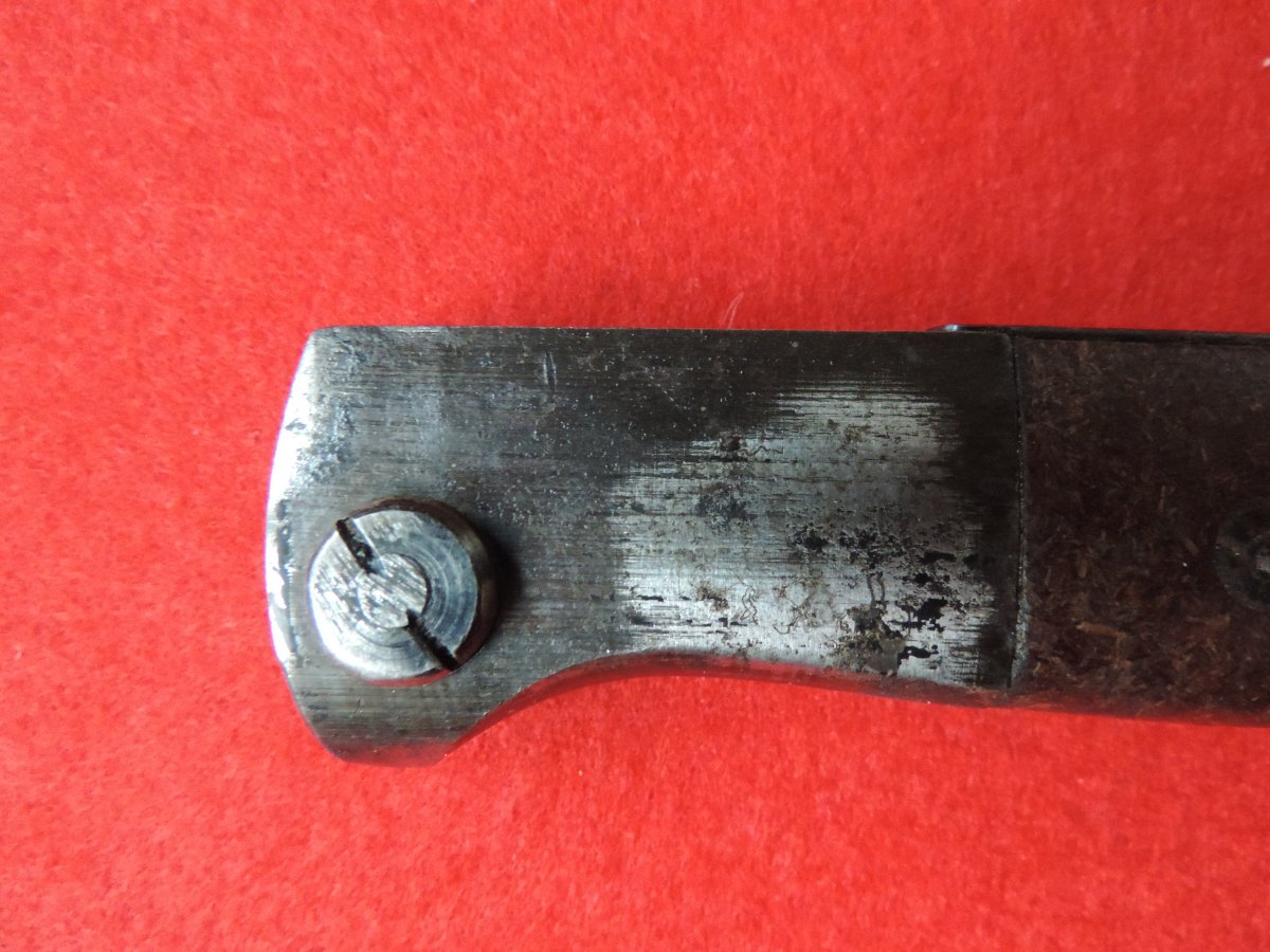

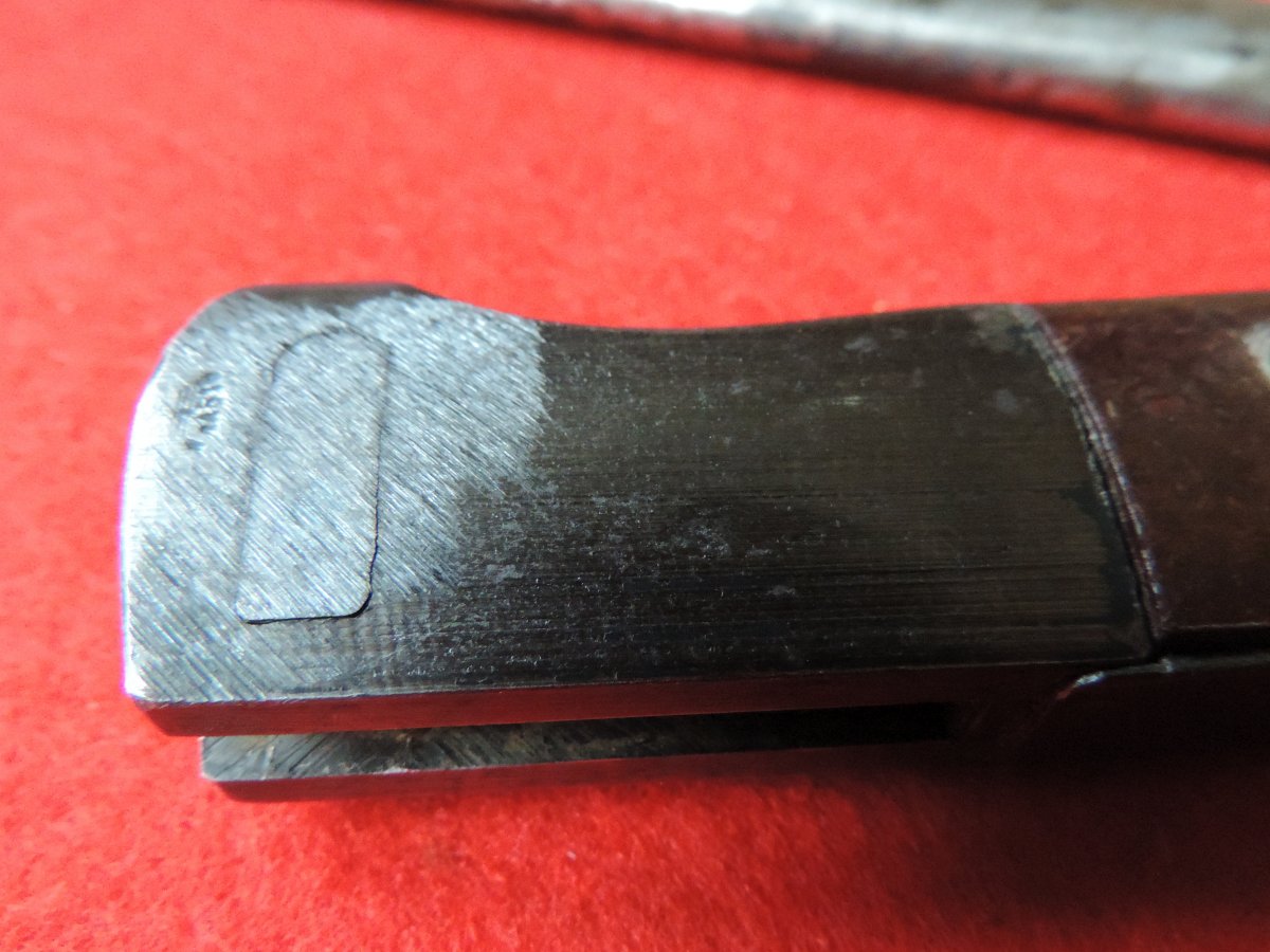

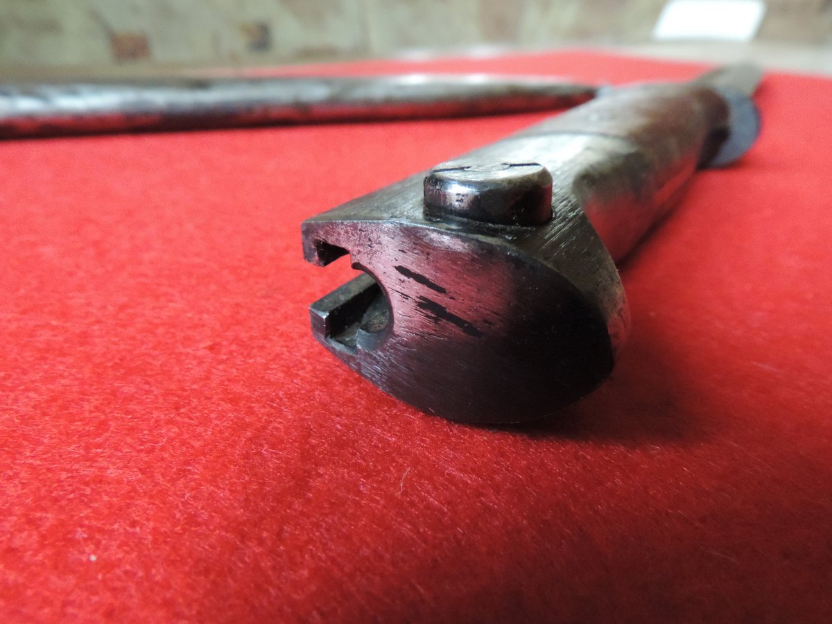

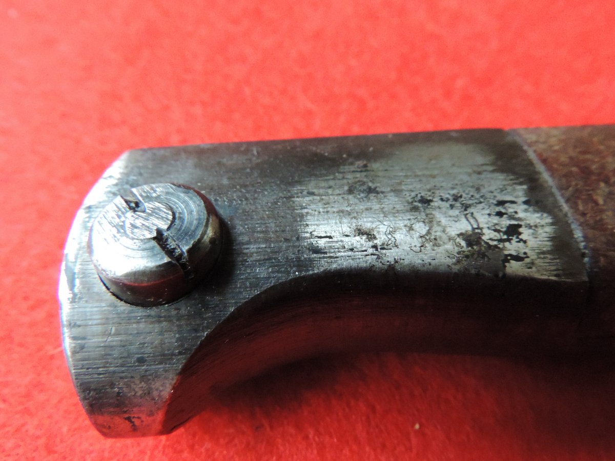

    Штык я всё таки забрал.В результате небольшого обмена он мне обошёлся даже меньше сотки.

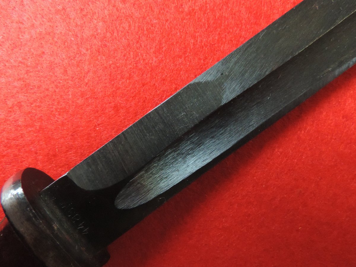

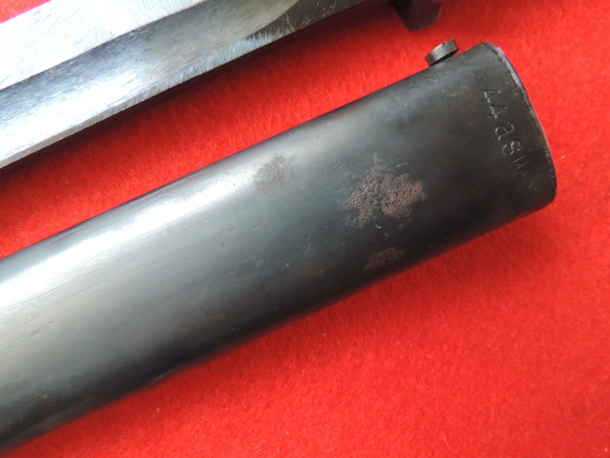

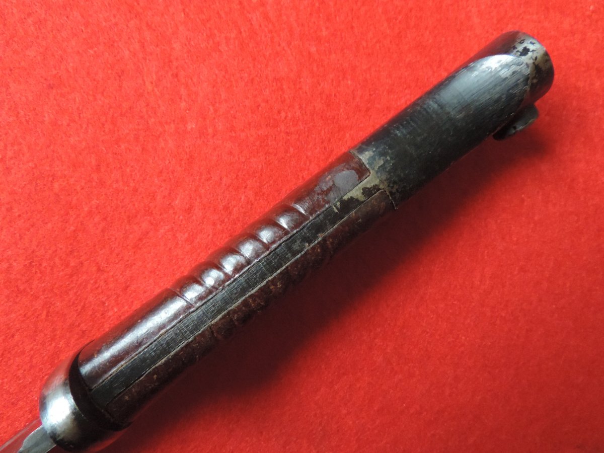

    Теперь что касается "краски". Всё таки (ИМХО),это не краска,а что то вроде засохшей смазки(консервант).Взял обыкновенный бензин для зажигалок и всё ушло.Сильно не усердствовал,т.к. боялся стереть воронение.А его оказалось не мало. Фотографировал дома,так как на улице мерзкая погода. Но я думаю что разницу видно и так.

    Совсем другой коленкор!
    Вот теперь - ИМХО - делать больше ничего не нужно.
    Кроме Балистола.

    Да краска это,темная краска обычная,без грунта намазали,поэтому лекго смылась.Стало в общем то не лучше на мой взгляд,пятнистость режет глаз,особенно огромное белое пятно с одного боку,да и на "жопе" тоже.Возможно вы недосмыли всю краску,а ее остатки приняли за воронение,по фото мне трудно точно сказать.По хорошему надо воронить заново ручку и ножны,они тоже пятнисты.

    Краску я смыл всю.То покрытие что осталось на рукояти уже не "берётся" бензином. А белые пятна,может быть это: "Да,бывают служебно-боевые потертости воронения,это не есть минус ". Воронить рукоять я естественно не буду,так как штык не кручен(видно на фото). С ножнами может чего и сделаю.
    К стати,если посмотреть фото на известном всем сайте(про эти штыки) на тот же год и литерой "Z",цвет воронения рукояти похожий (ИМХО)

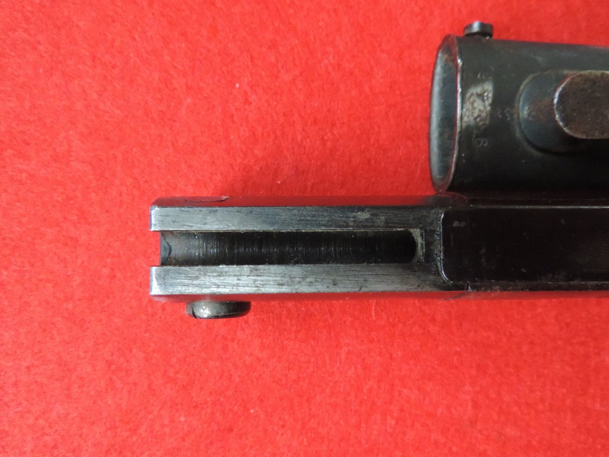

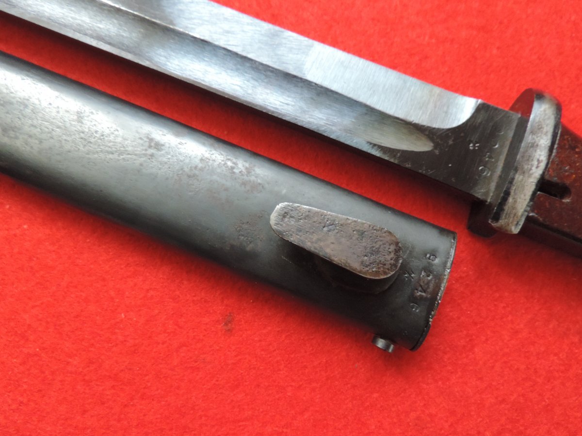

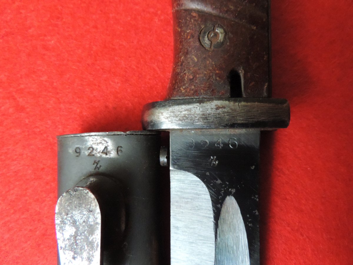

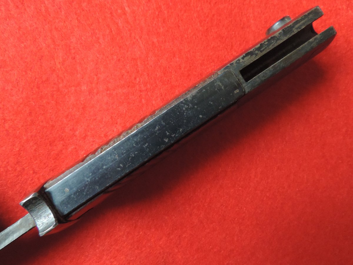

    Ткакое впечатдение что спуск и кровостек кто-то подправлял абразивом в заводсктх условиях, виднееться широховатость и направление волокон как от шлифовалного станка. Чуть что извените просто вижу.

    Понижение качества, на период окончания войны,это нормальное явление.Так как нужно было количество,а на качество закрывали глаза.Хотя наверняка не у всех производителе.

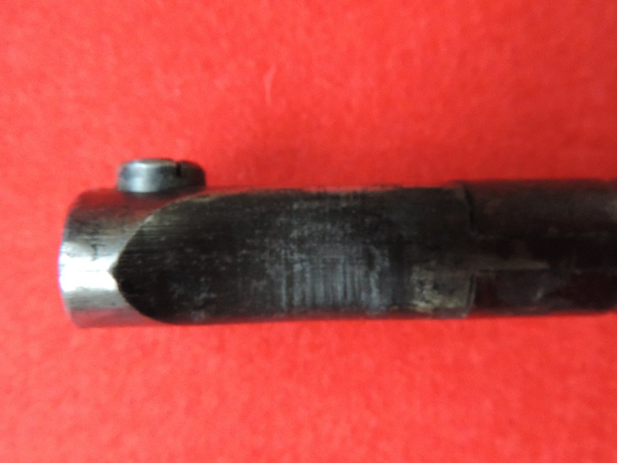

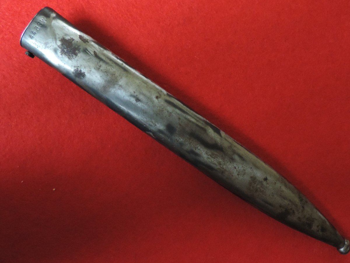

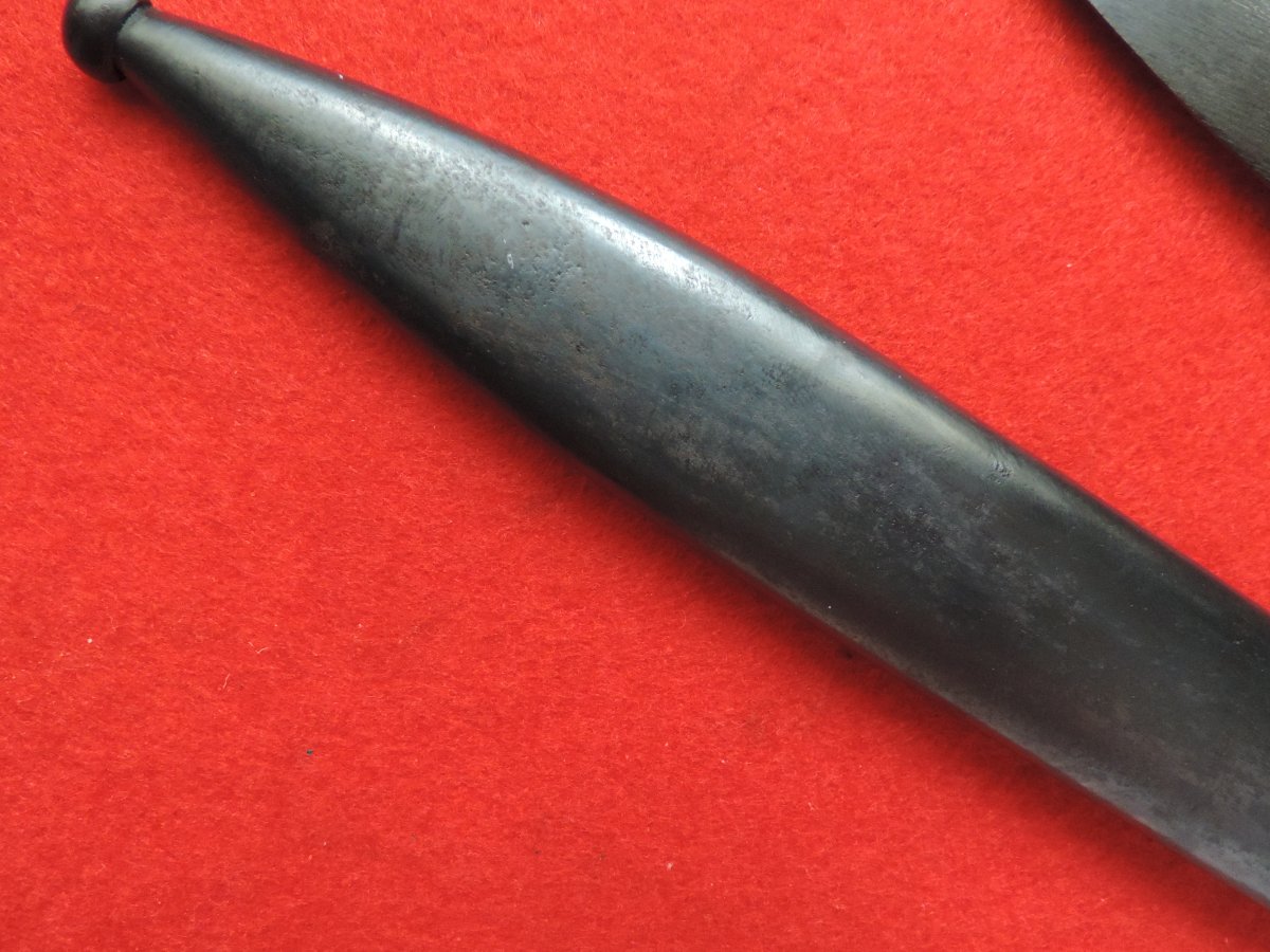

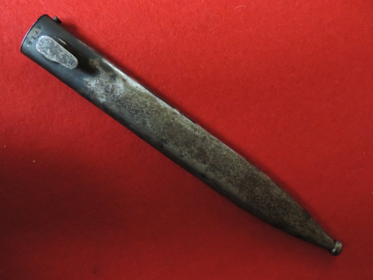

    Немного поэкспериментировал с ножнами. Не думаю что услышу лестные отзывы,но всё же.Я думаю что хуже чем было не стало. Воронил простым "Клевером",специально не убирая налёт ржавчины,только обезжирив. Поэтому после процедуры только протёр сухой ветошью . Ржа ,Слава Богу поверхностная ,вновь оказалась над воронением.
