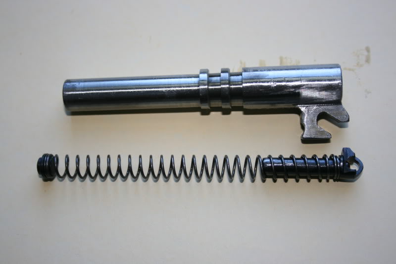

    Для снижения ствола вместо подвижной серьги, как в М 1911 и ТТ корейские конструкторы использовали кулису, как во второй модели Браунинга (FNHP). Это решило проблему вхождения ствола в боевые упоры затвора при значительном настреле оружия –когда серьга несколько вытягивается и выступы на стволе/вырезы на затворе сбиваются. (В принципе, запирание ТТ прочное. По мнению китайских авторов, оно выдерживает даже патрон 9×23mm Winchester с давлением до 55 000 psi.) Интересно, что пистолеты «хай пауэр» находили у северо-корейских агентов, а в 1990 гг. на вооружение в КНДР был принят пистолет «Пактусан» (-백두산) - клон ЧЗ-75. Сам ствол сделали короче – длиной 108 мм. нарезов 4 правых. Начальная скорость пули несколько снизилась - до 395 м/с. Длина оружия -185 мм. длина прицельной линии – 168 мм. высота – 108 мм. Масса оружия в зависимости от допусков 795-810 г.

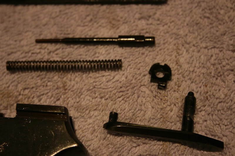

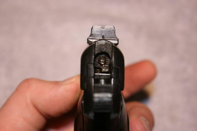

    Интерес вызывает также скопированное с М 1911 крепление ударника. Вместо простенькой шпильки использована задвижка. Это облегчает полевую чистку/смену ударника. По моему опыту, колотить выколоткой, таки задирает…
    Еще одно усовершенствование –нижняя вертикальная защелка фиксатора магазина вместо поперечной, под спусковой скобой. Такое ее размещение, как в ПМ/П-38 делает потерю магазина, чем «страдают» ТТ, практически невозможной.
