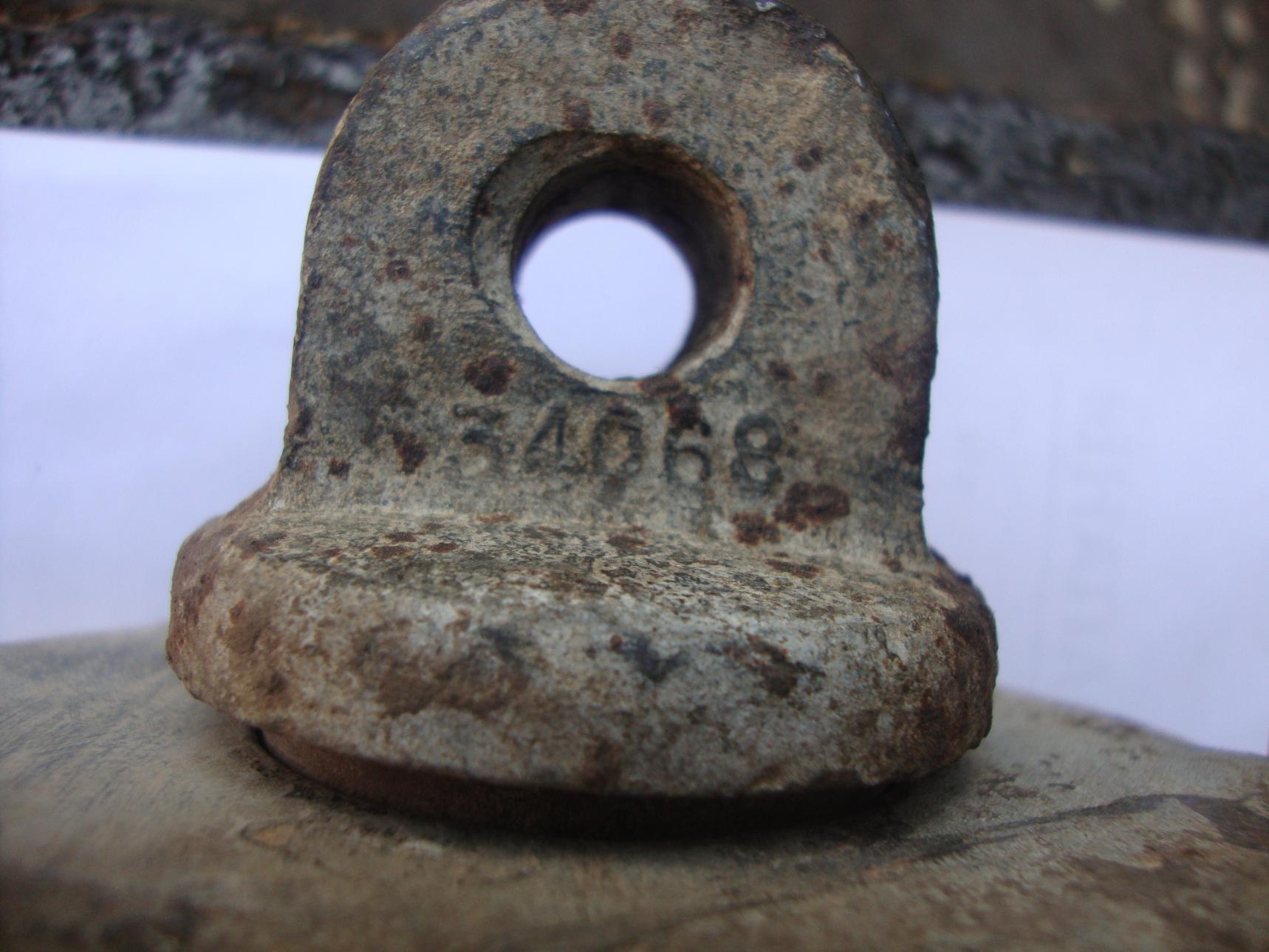

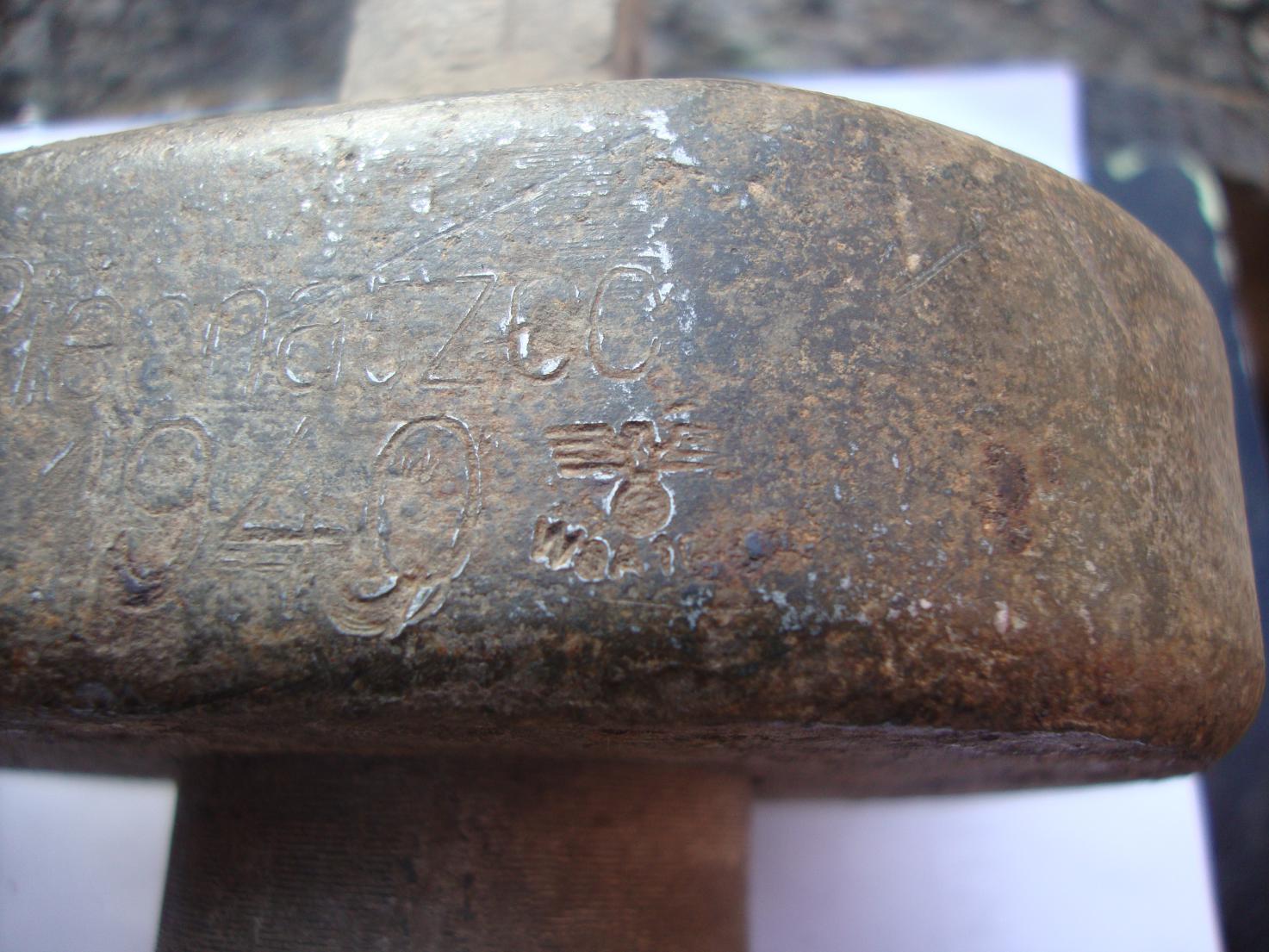

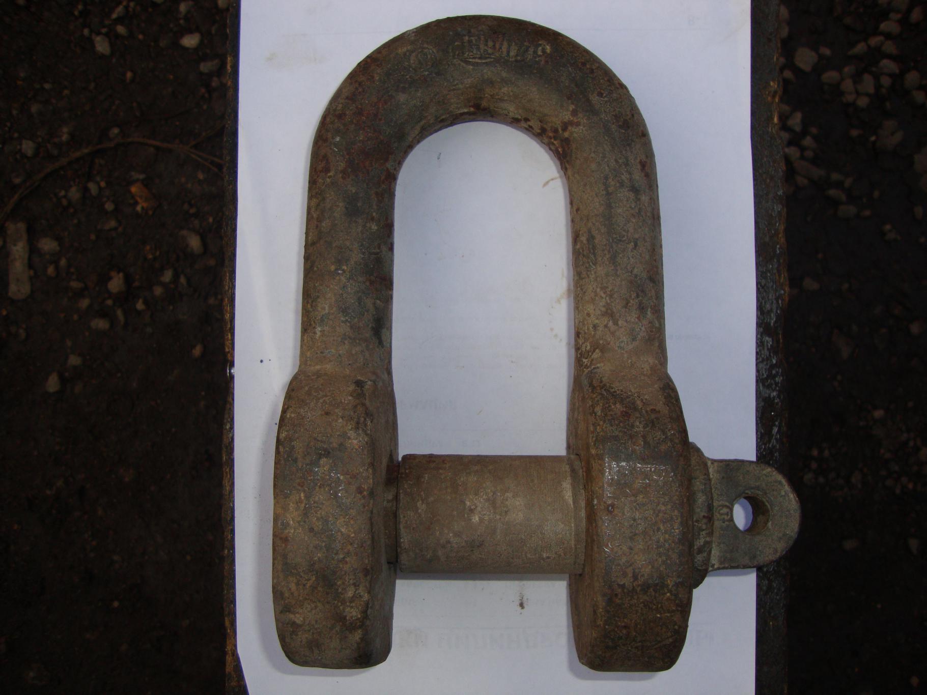

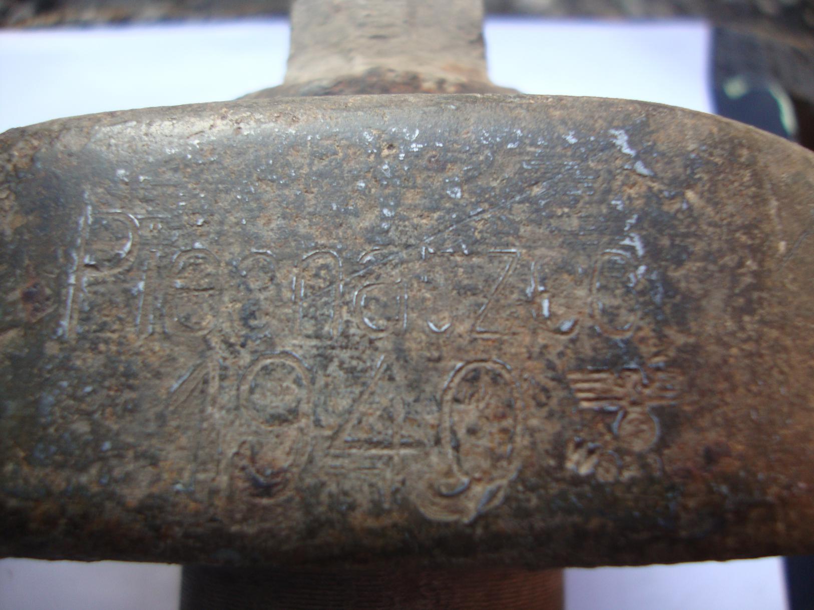

    Вот вылезла такая серьга, одни друзья говорят что от феди,другие от пантеры? Подскажите от чего?Куча клейм,фотки сделаю позже.

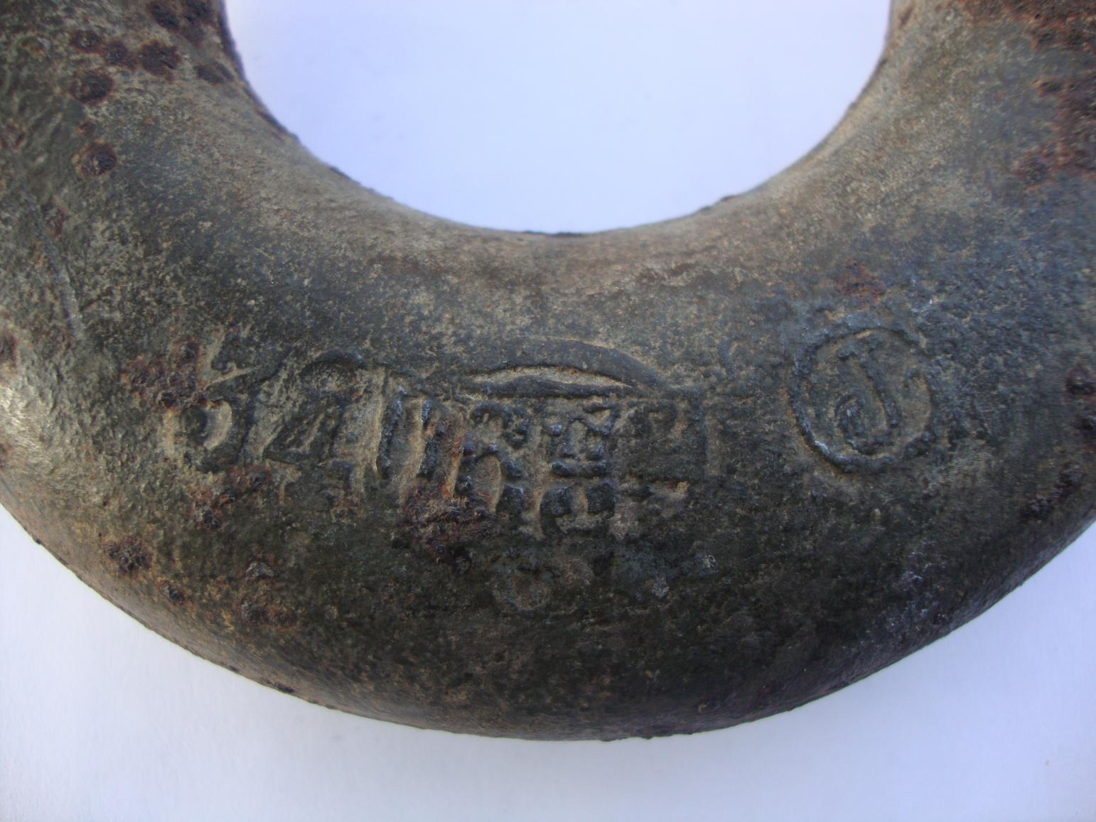

    вот еще

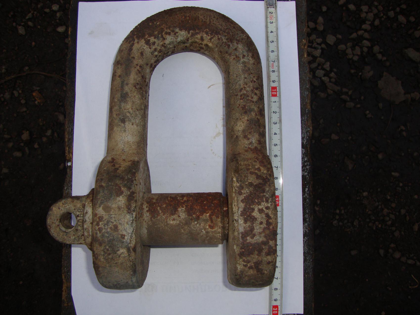

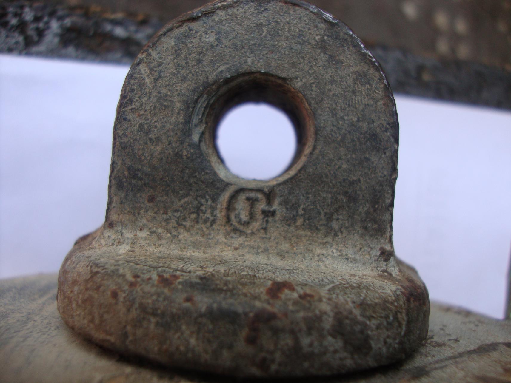

    Какая "пантера" и какой "федя" в 1940-ом - спросите у своих друзей... Если измерите резьбу на пальце - я скажу примерную грузоподъемность. Если и имеет отношение к "войне" (клеймо WaA-таки есть, но номер приемки я разобрать не смог), то как такелажное или буксирное изделие.

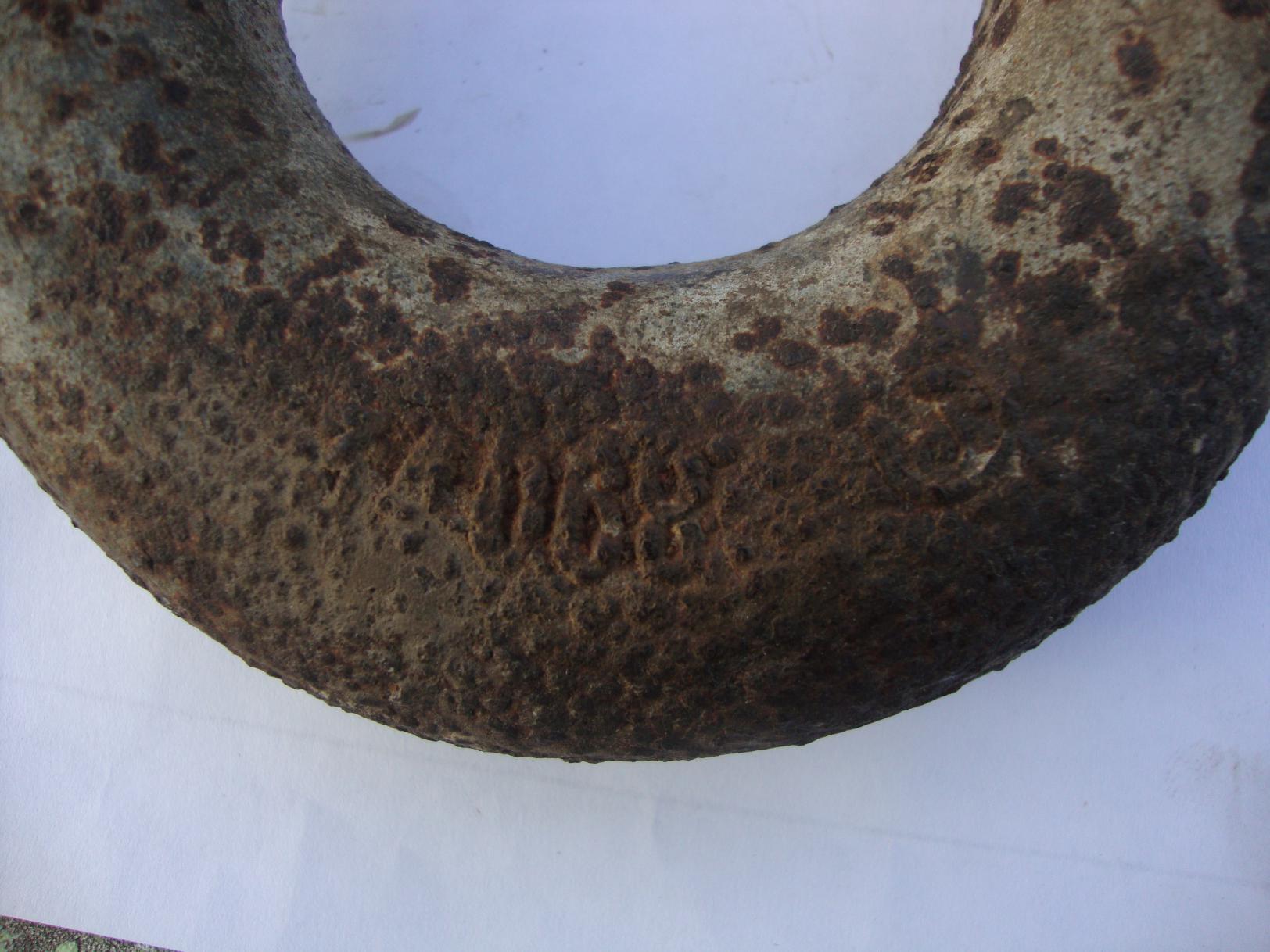

    Номер приемки скажу позже, когда почищу а вобще думаю что это расходник и мог быть выпущен в 1940г когда про зверей о думать было рано...(но ведь сначала патроны потом оружие):)шаг резьбы 4 диаметр не промерял:(

    Не "разбрасывайтесь" Вашим ИМХО (особенно последними двумя буквами!)... Скоба такелажная - вещь ГОСТ-овская (DIN-овская, применительно к Германии), ее конструкция неизменна уже больше века и ее применение в образцах БТТ составит (на мою оценку, естественно) десятые доли процента.

    Если-таки шаг 4, то резьба М36. Т.ч. это скоба по DIN82101 type A и имеет грузоподъемность 12 тонн. Дабы тешить себя надеждами на "БТТ-происхождение" фото "тигров" и прочих "зверюг" с такими скобами в буксирных проушинах можно из И-нета "накачать" гигабайтами :)...

    Это принадлежность любого танка, что немецкого, что советского. На т-34 серьги крепились на левой передней полке.

    Спасибо,:beer: происхождение и назначение такелажной скобы понятно :)
    теперь будем искать на 40-50тонн.
