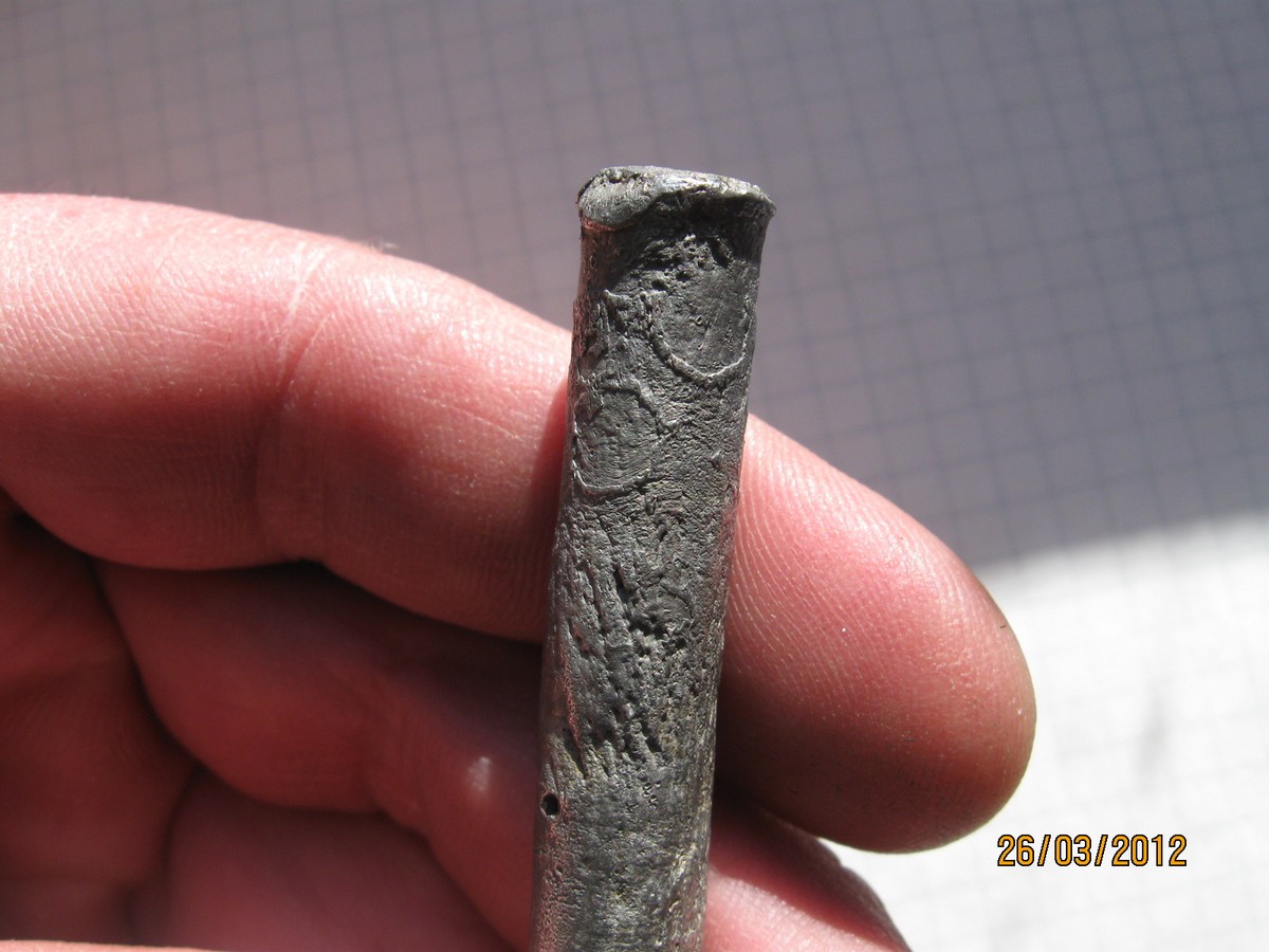

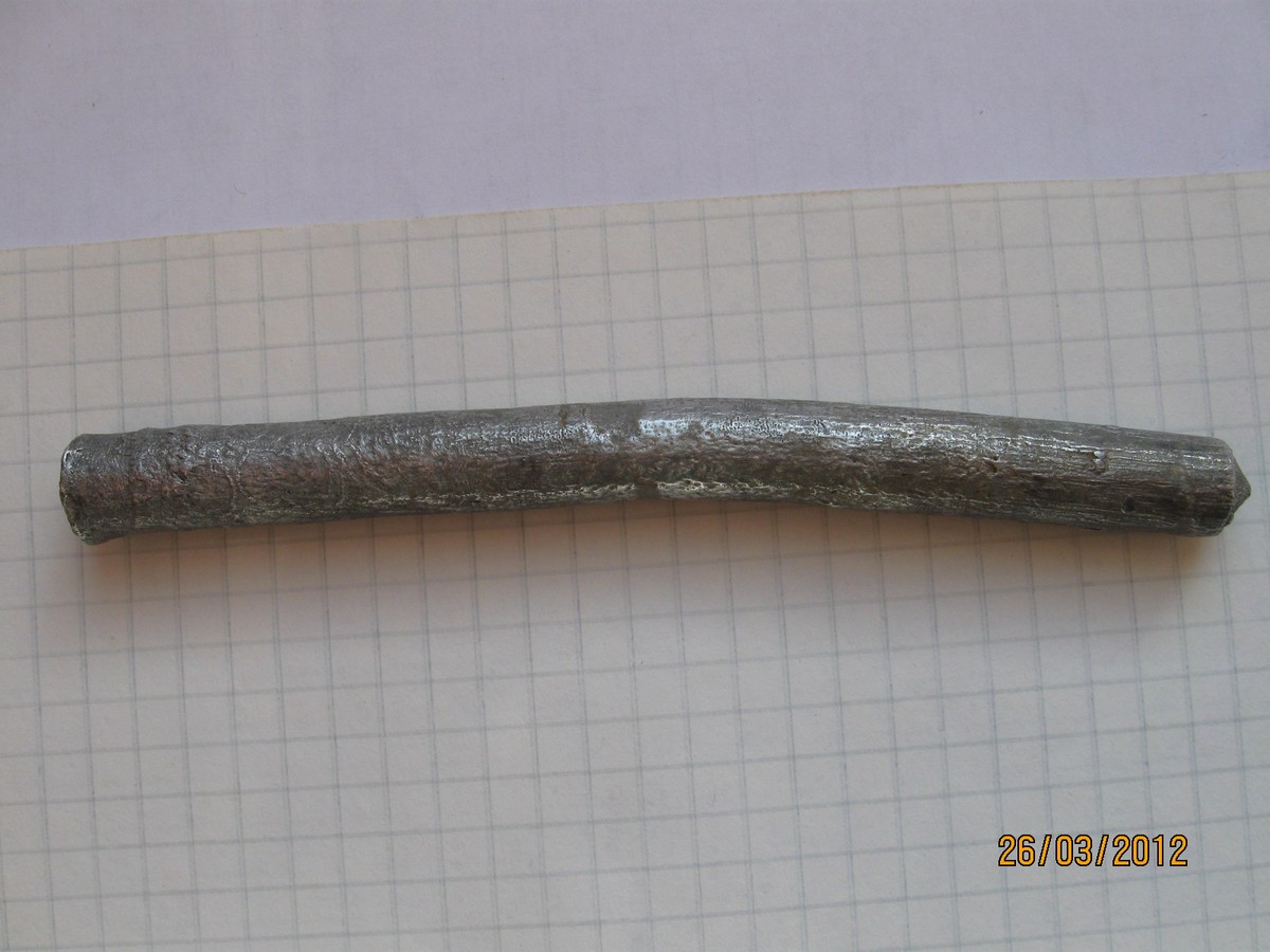

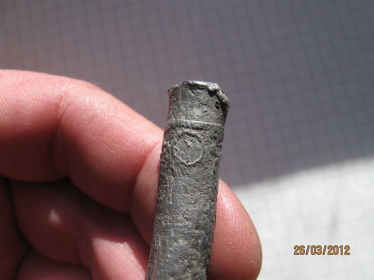

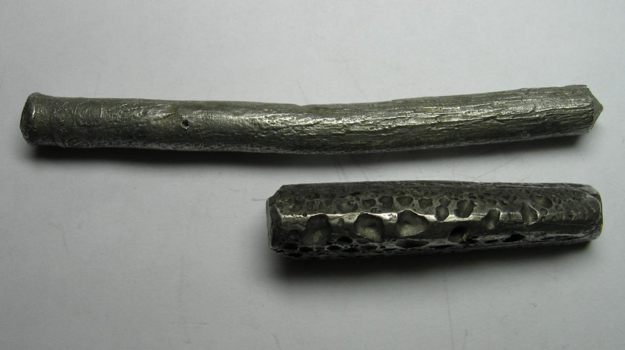

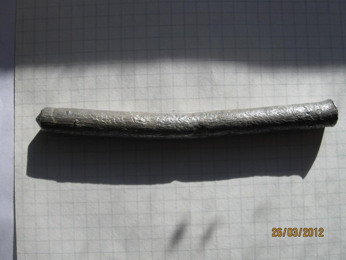

    Всем привет Уважаемые форумчане.
    Вот собственно прутик.Имеет ли он отношение к Древности.Помогите в определении.Нашли друзья попросили разобратьса.Регион находки.Север Украины.бассейн реки Десна.Вес 73.3г.
    С Искренним Уважением.

    Может им насечки в ювелирных целях делали.
  4. ZloyTurist
    ZloyTurist Stabsfeldwebel
    1.217
    Ukraine
    Как по цвету так и по виду больше похож на кусок припоя. Как вы определили, что это серебро??

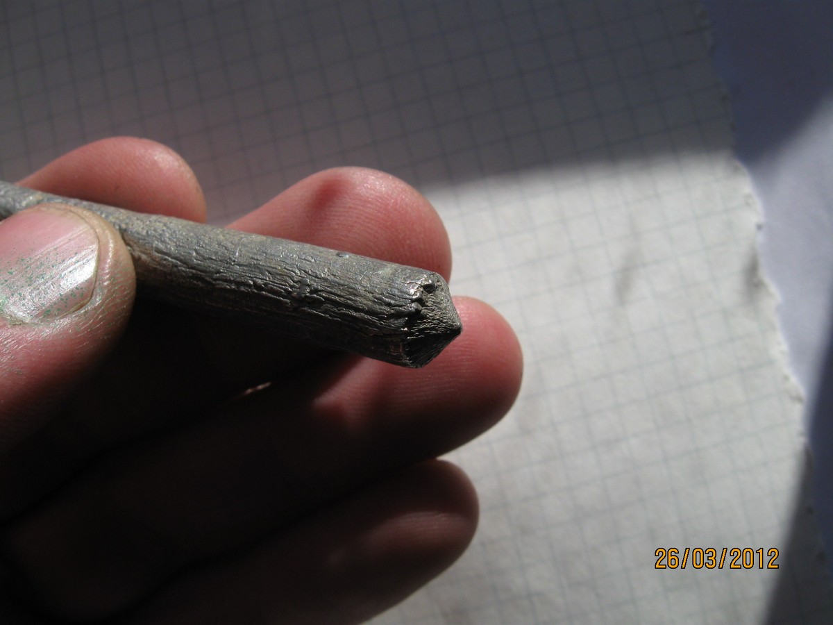

    610
    украина
    дело в том.что кроме того как рисует на бумаге.больше и не определяли.Сегодня что нибудь придумаем.тогда отпишусь.

    Свинец тоже рисует на бумаге. Прутик гнется легко? Если легко, то похоже на припой...Хотя есть специальные серебряные припои...;)

    я тоже не вижу сильвера

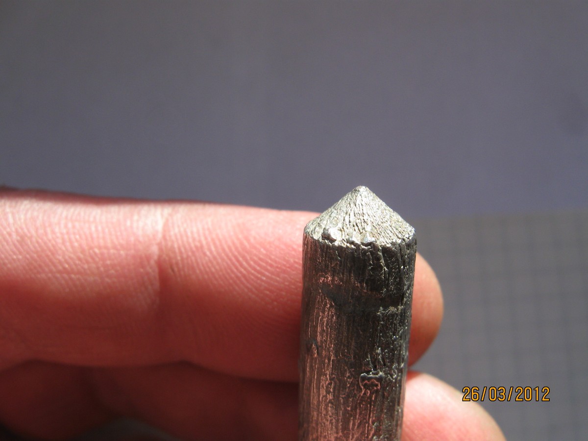

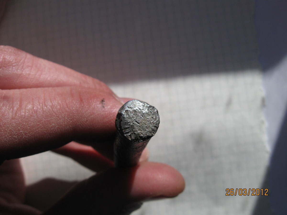

    С другой стороны и на припой похоже не особо:прутик припоя более однороден по строению,да и видно,что прут с одной стороны заострен,а с другой-немного расклёпан от ударов по торцу.Согласитесь,припой для керна подходит не особо.:)
    Как вариант-титан,но и он твёрдостью не блещет...

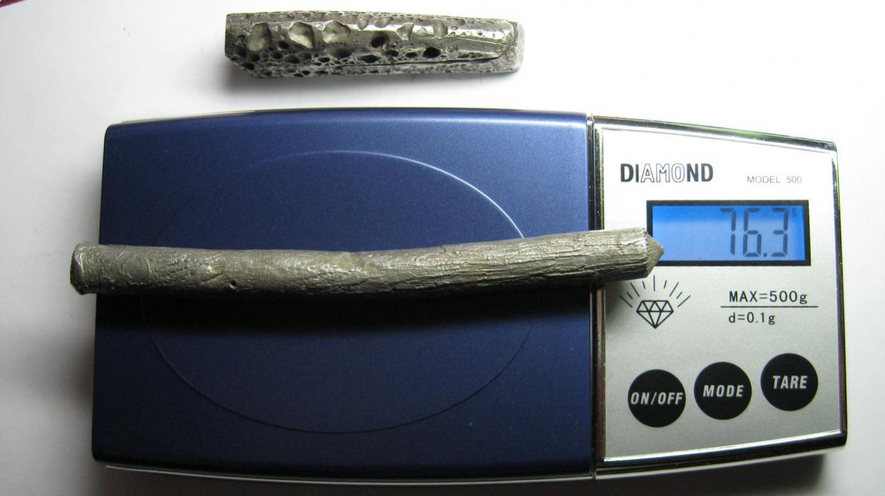

    Судя по фото диаметр = 1см Длина 11.5 см. Правильный цилиндр.
    Можно найти плотность.
    Объем цилиндра = Пі* R2 * Н. = 3.14*0,005*0,005*0,115=0,000009 м.куб.
    Плотность = 0,0733/ 0,000009 = 8.14 т/ м.куб.
    Из таблицы больше всего подходит "Сталь нержавеющая"
    http://www.tochmeh.ru/info/plotn.php
    Вы можете высчитать точнее объем и плотность...
    Подскажу ,что наиболее точно измерить объем можно по принципу Архимеда, погрузив предмет в воду и измерив массу( объем) вытесненной воды :))

    Сдаётся мне,что это сплав олова!И вероятней всего использовался даный предмет как карандаш судя по конус-подобному кончику сего девайса!

    Краюшек паяльником попробовать, серебру от этого ничего небудет, а припой начнёт плавится.

    только надо паяльник мощный чтоб прогреть такой припой, может это пищевое олово, оно только от хорошей температуры плавится, на газу лучше погрейте чтоб наверняка)

    В старину писали не только чернилами но и свинцовыми карандашами. Это может быть он и есть.

    очень похож на припой ПОС-40,обычный паяльник его должен легко плавить.на серебро он никак нетянет.

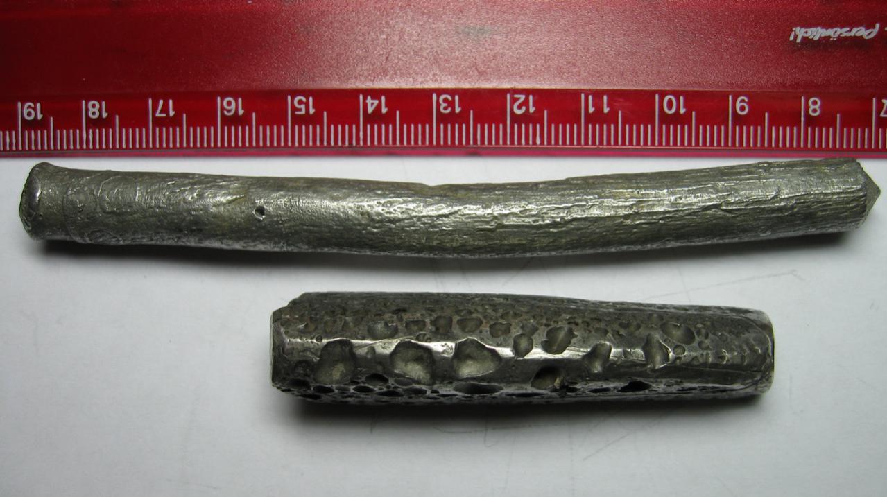

    Судя по патине 100% не серебро либо олово либо сталь

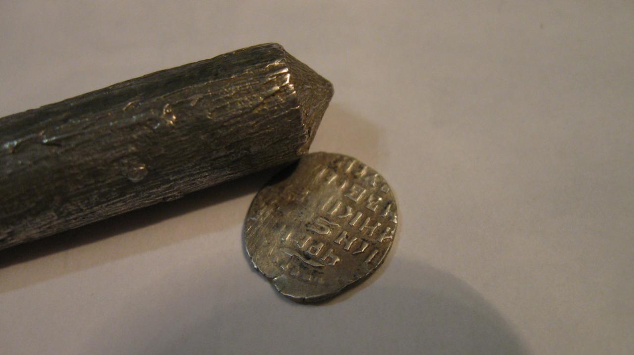

    Сравнивал визуально и тактильно с новгородкой.состав металла тот же.

    Точный вес 76.3 гр.

    Удельный вес серебра с примесями (от 10,5(чистое) до 5,6) и припоя для пайки (прибл. 8,9) примерно одинаков, поэтому по весу и объёму невозможно точно определить, что это за металл. Только хим. анализ.

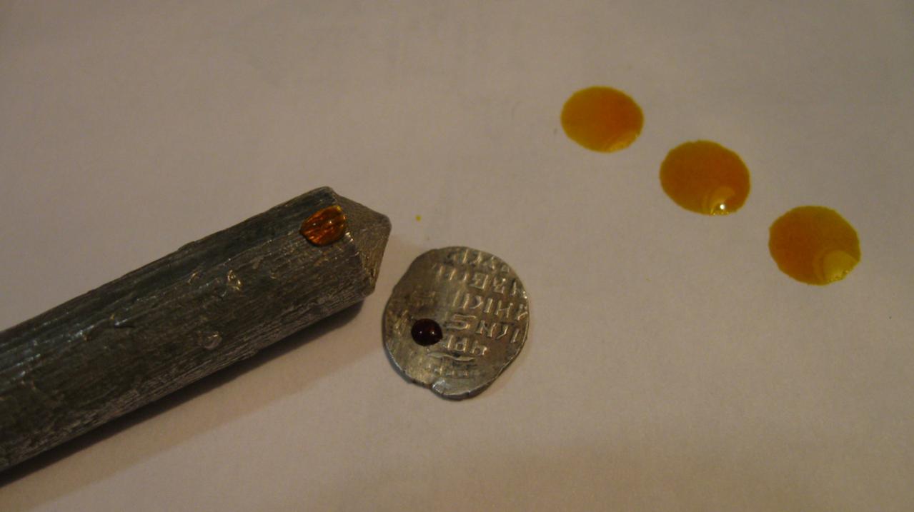

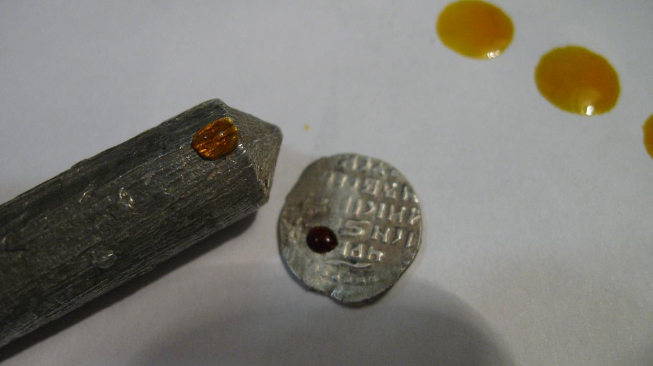

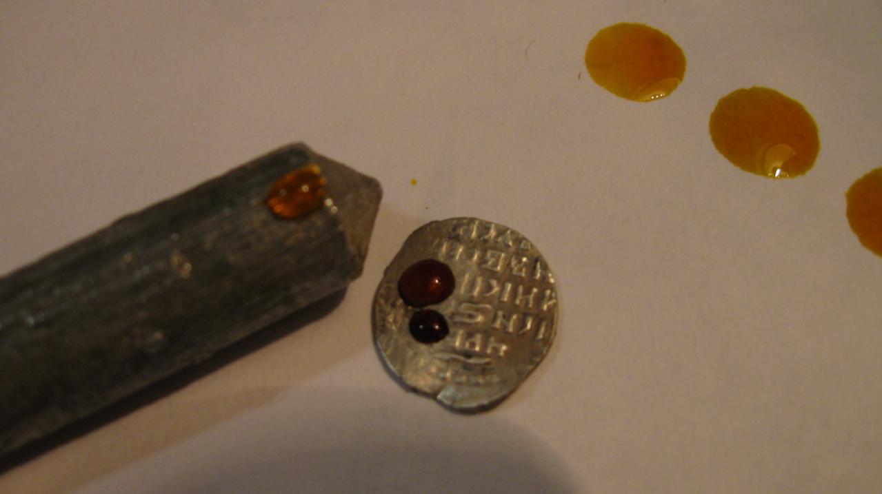

    А попробовать йодом капнуть на срез металла? Если серебро присутствует, то будет несмываемое темное пятно - йодистое серебро.
    Пример на видео http://kopaj.ru/?p=639

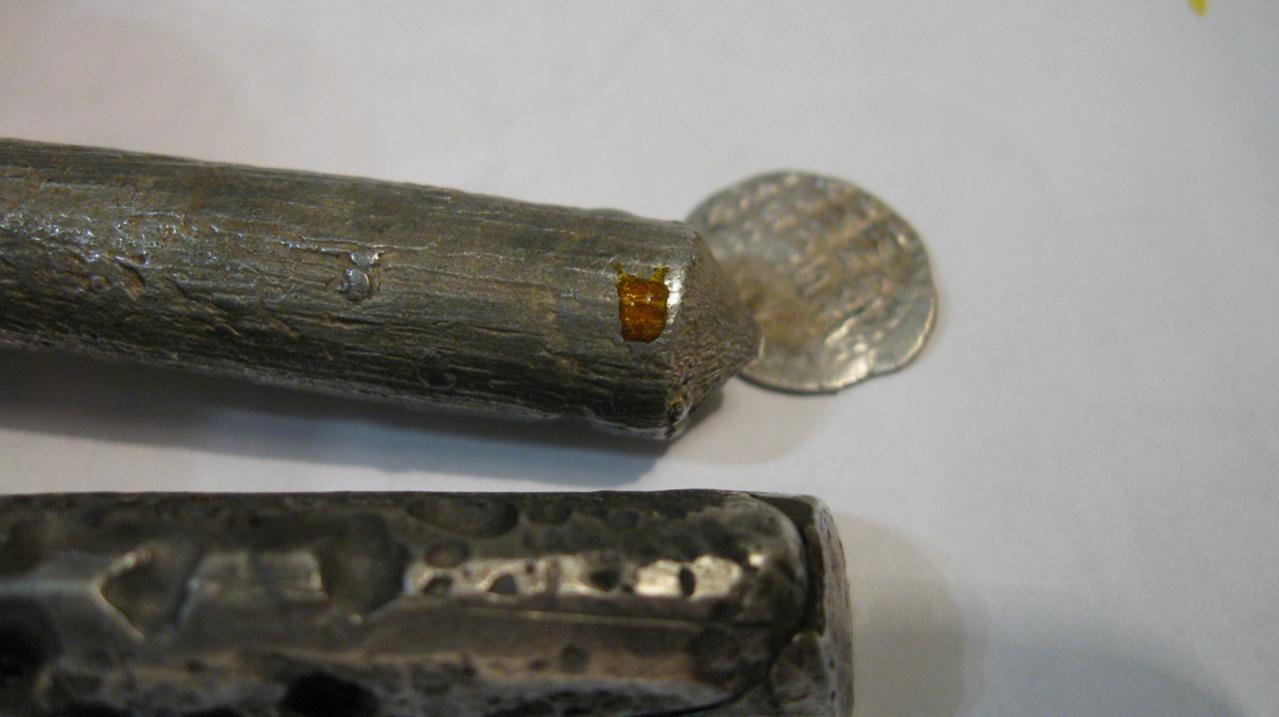

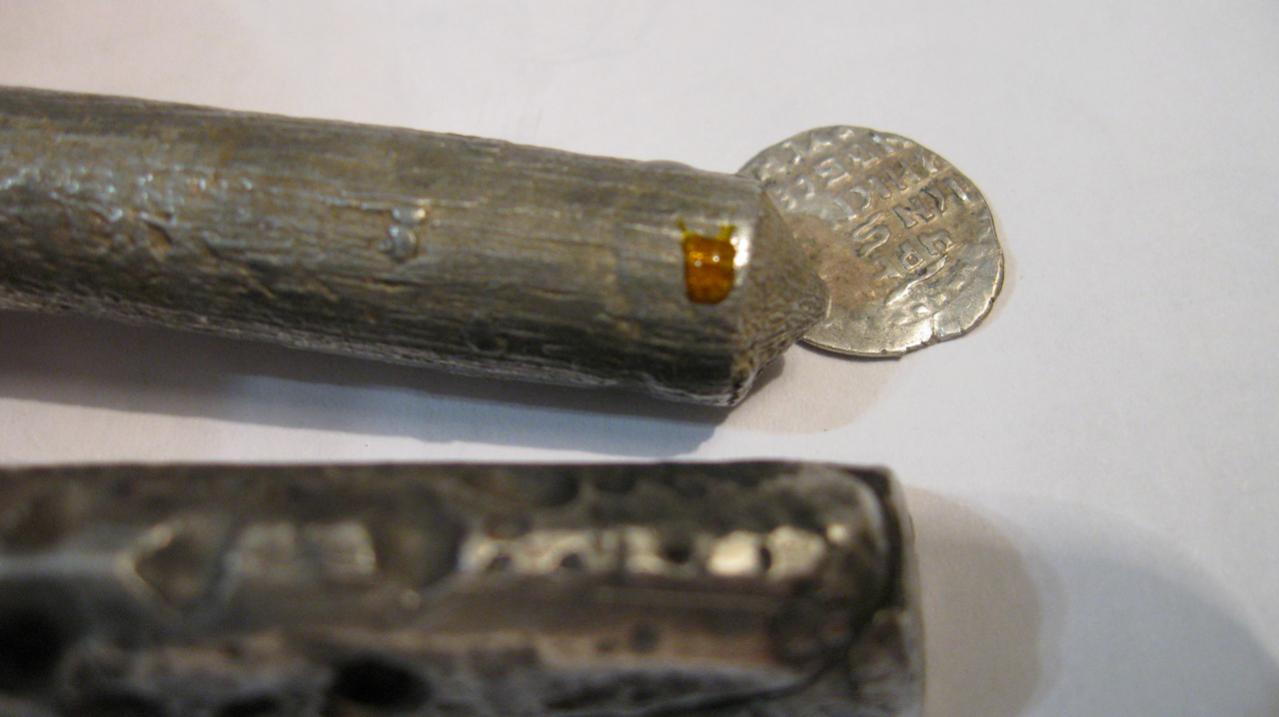

    сегодня вечером в 22.00.в результате проведенного мной опыта хим.реактивом было установленно.что данный прутик является не серебрянным.
    Бело.да не серебро. (погов.)
    В определении были использованы.
    1.Данный прутик.вес 76.6 гр
    2.Чешуйка
    3.Новгородская гривна(полтина).вес 89 гр
    4.Хим.реакт.
    Спасибо Всем.С Искренним Уважением.

    Ну так теперь попробуйте паяльником или на газе:).

    Хорошо что ювелир его не видел:):):)Я тоже думал серебро, особенно на фото когда с гривной.
