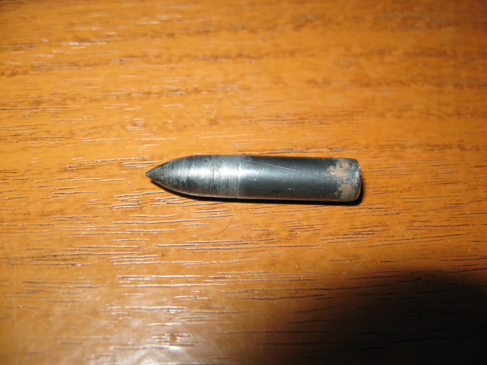

    сегодня выплавлял свинец из пули маузера 98к - надо булё . из одной пули ну ни в какую не хотел течь свинец . дай думаю разберу чо за хрень . внутри обнаружил вот это . никогда не встречал такого . помогите идентифицировать бывшую пулю . из чего делался сердечник .

    Бронебойный сердечник - из стали, с закалкой.
    Вообще греть на огне неизвестную пулю - это плохо.
    А если бы она была, к примеру, фосфорной?

    Из стали с закалкой плохой сердечник для пробивания брони . Хороший сердечник делали из порошка карбида вольфрама и порошка вольфрама в качестве связующего . Смесь спекалась в формах под давлением и при температуре близкой к плавлению связующего . Ваш сердечник - хороший ... А еще иногда впереди сердечника размещали взрывчатый состав - для обозначения места попадания пули . Немного , но вполне достаточно , чтобы лишиться глаза . Вам повезло с пулей . Во всех отношениях .

    скорее всего S.m.E.lg. : (Spitzgeschoss mit Eisenkern, lang) : Пуля со стальным сердечником, длинная.
    если бы еще инфу от гилзы подкинули,было бы совсем все ясно

    Вы задали конкретный вопрос - я дал такой же ответ . Если что не так - извините . Пули с таким сердечником не редкость , находил много , в пулеметных лентах , заряженных вперемешку с патронами с тяжелой пулей . Если интересно - выложу фото такого патрона . По поводу материала сердечника - возьмите примерно такой же отрезок стали . Взвесьте , просто на ладони . Карбид вольфрама заметно тяжелей .

    Это сердечник от обычной бронебойной пули SmK, сердечник S.m.E.lg. имеет совсем другой вид и длину

    Пули из карбида вольфрама - изготавливаются по особой технологии, и поэтому внешне их легко отличить по отсутствию следов механической обработки.
    Они матовые по всей поверхности. Плюс могут быть продольные следы от стыков формы.
    На представленной пуле явные следы резца.

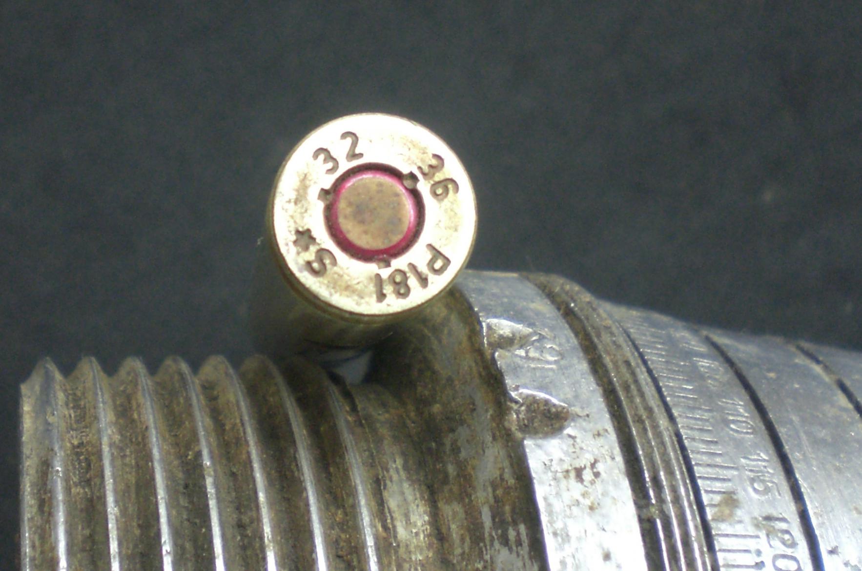

    ув. Крот Учёный это я не вам отписал - не обижайтесь. если кому интересно то вот фото пуль = та которая длинее и есть с сердечником . у нашей в носике было немного свинца = я так думаю для фиксации сердечника . гильза не именно та - но из этой серии . кстати что вы можете по ней сказать ?
  18. INVEST_R 7.62
    INVEST_R 7.62 Oberfeldwebel
    Гільза чеська.
  19. wehrmaht
    wehrmaht Oberschütze
    491
    для кого это чехи делали БП - или это после захвата ?
  20. INVEST_R 7.62
    Штатний чехословацький патрон з 1920-х років.
    Конкретно цей - вже після приєднання до Рейху.

    Пуля с карбидным сердечником внешне весьма похожа на легкую, если бы она была той же длинны, что и SmK, то из-за значительной плотности сердечника имела бы слишком большой вес и совершенно иную баллистику. То есть сердечник топикстартера однозначно стальной.

    Насчет дины - верно для конкретных обсуждаемых пуль. Но вообще пуля с металлокерамическим сердечником может быть и такой же длины, как с обычным стальным. Пример - послевоенные отечественные пули 12,7-мм БС. Все дело в диаметре сердечника и материале рубашки (в послевоенной 12,7-мм БС - рубашка алюминиевая)
