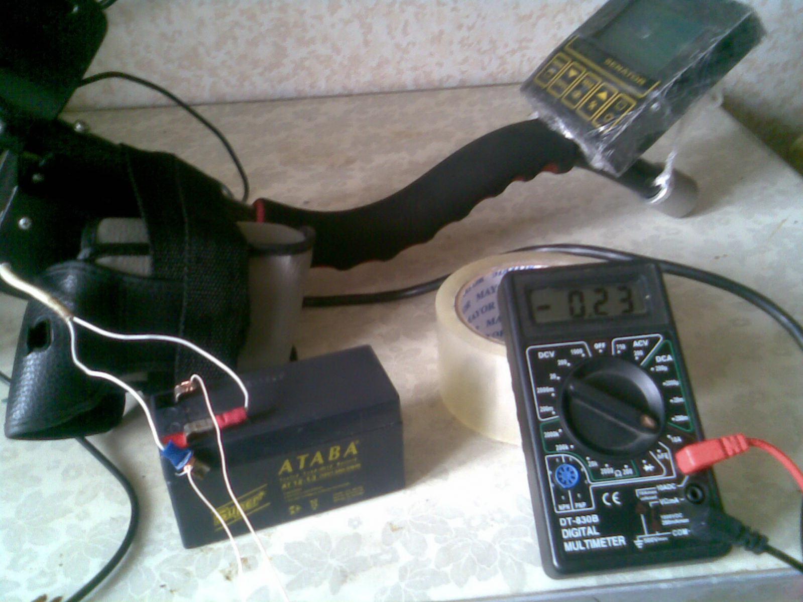

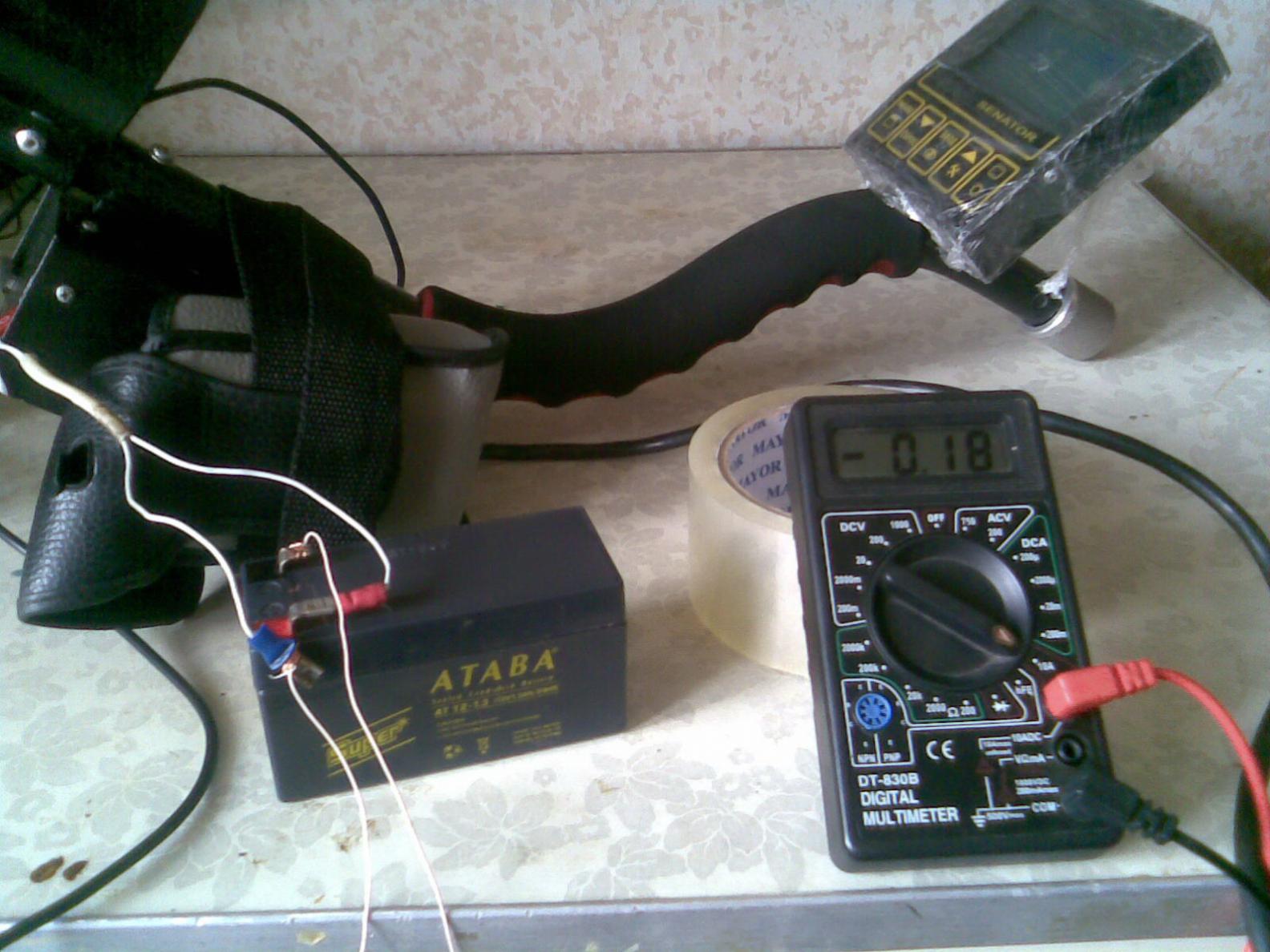

    По питанию сенатора провел исследование по току потребления (питание - акум с напругой 11.7 В) :
    1. Ток потребелния в режиме ожидания (меню) - 0,17 А !!!
    2. Ток потребелния в режиме война - 0,18 А !
    3. Ток потребелния в режиме война с включенной подсветкой на максимум - 0,23 А !
    Вывод - при копе в паузах между работой МД переход в режим меню практически не дает дает экономии питания - еще один конструктивный недостаток сени. Я так думаю в режиме меню на катуху продолжает поступать "якась гидка напруга". Вот откуда прожорливость, может я не прав, то поправте.
