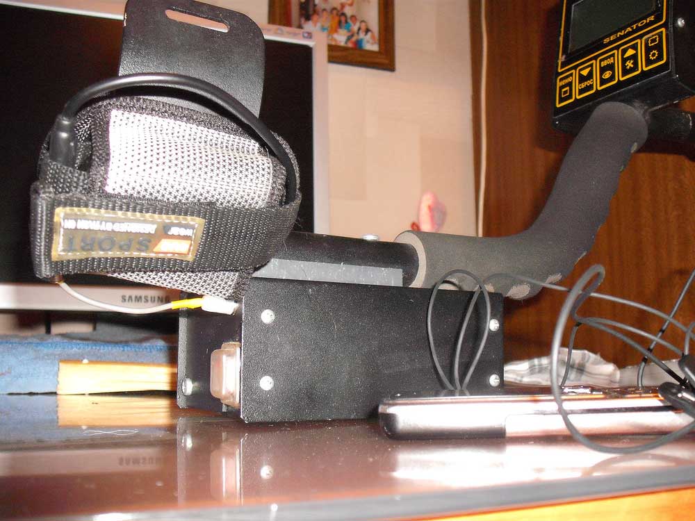

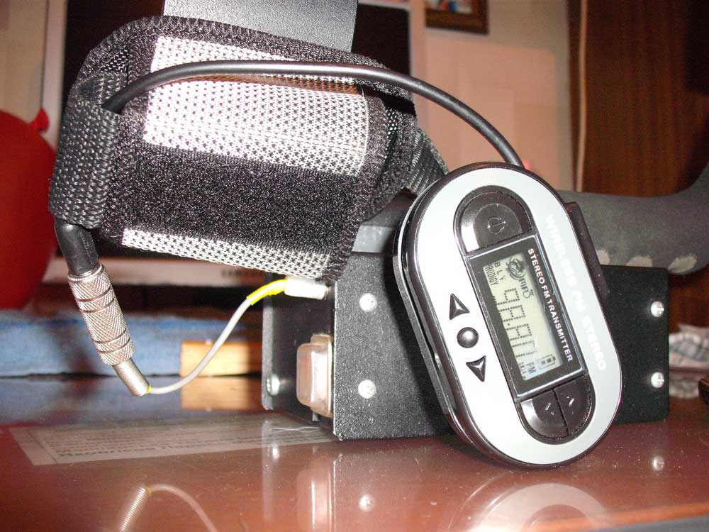

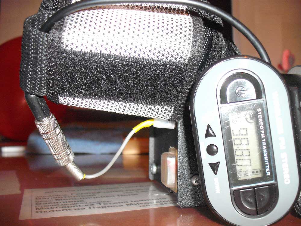

    Безпроводные уши на Сенатор,если кому-то интересно.Модулятор-10$,чехол-20гр,в переходнике впаяны сопротивления 2 шт по 100 Ом(без них никак.проверено)и мобильник с радио.Все работает и крепко держится,искажений высоких частот не заметил(у меня не муз.слух)
