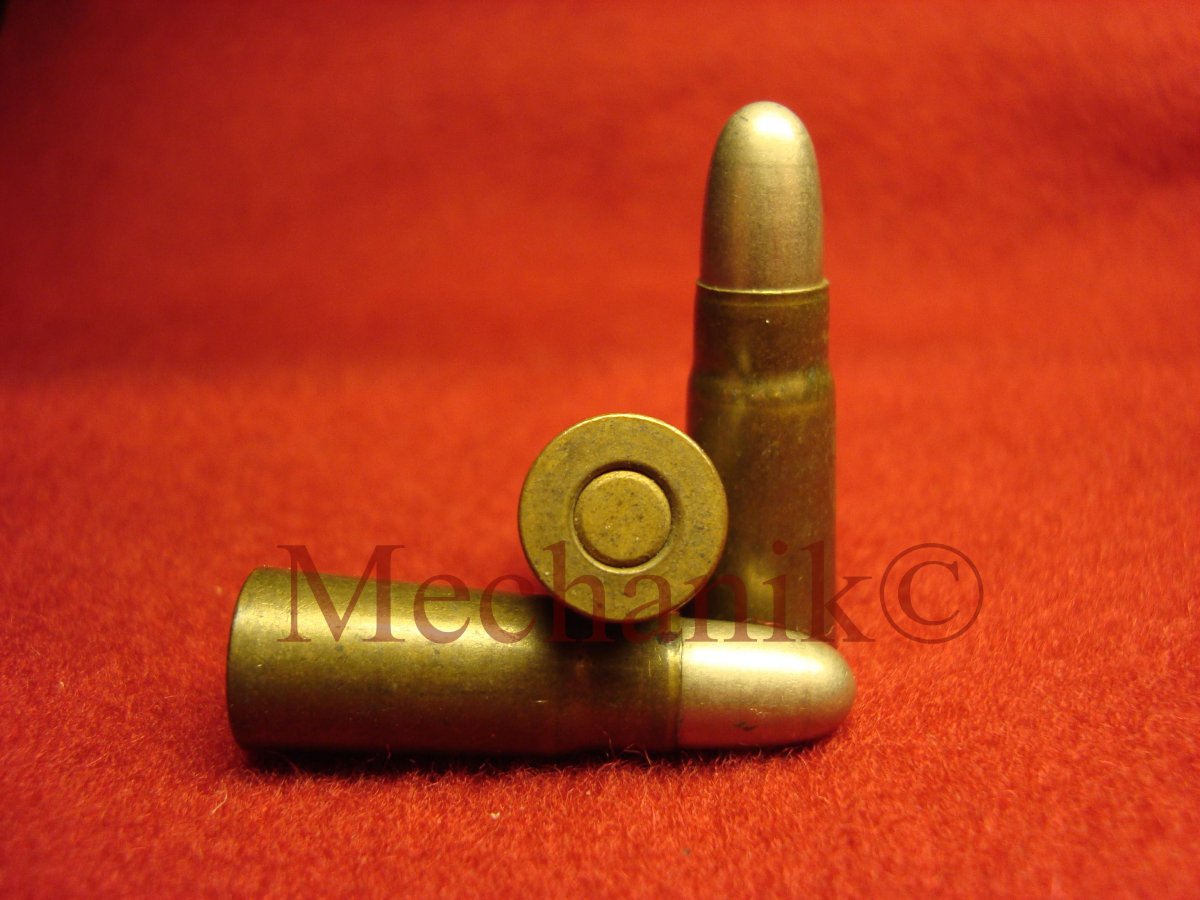

    5 mm Bergmann nº 2 rimless 1896
    Miho, Unnamed Player, Птица Говорун та 4 іншим подобається це.

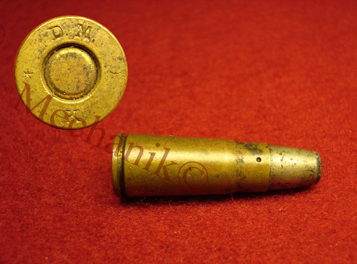

    6.5mm Bergmann Nº 3 1894 Grooveless
    Miho, MiXaNiK, Unnamed Player та 4 іншим подобається це.

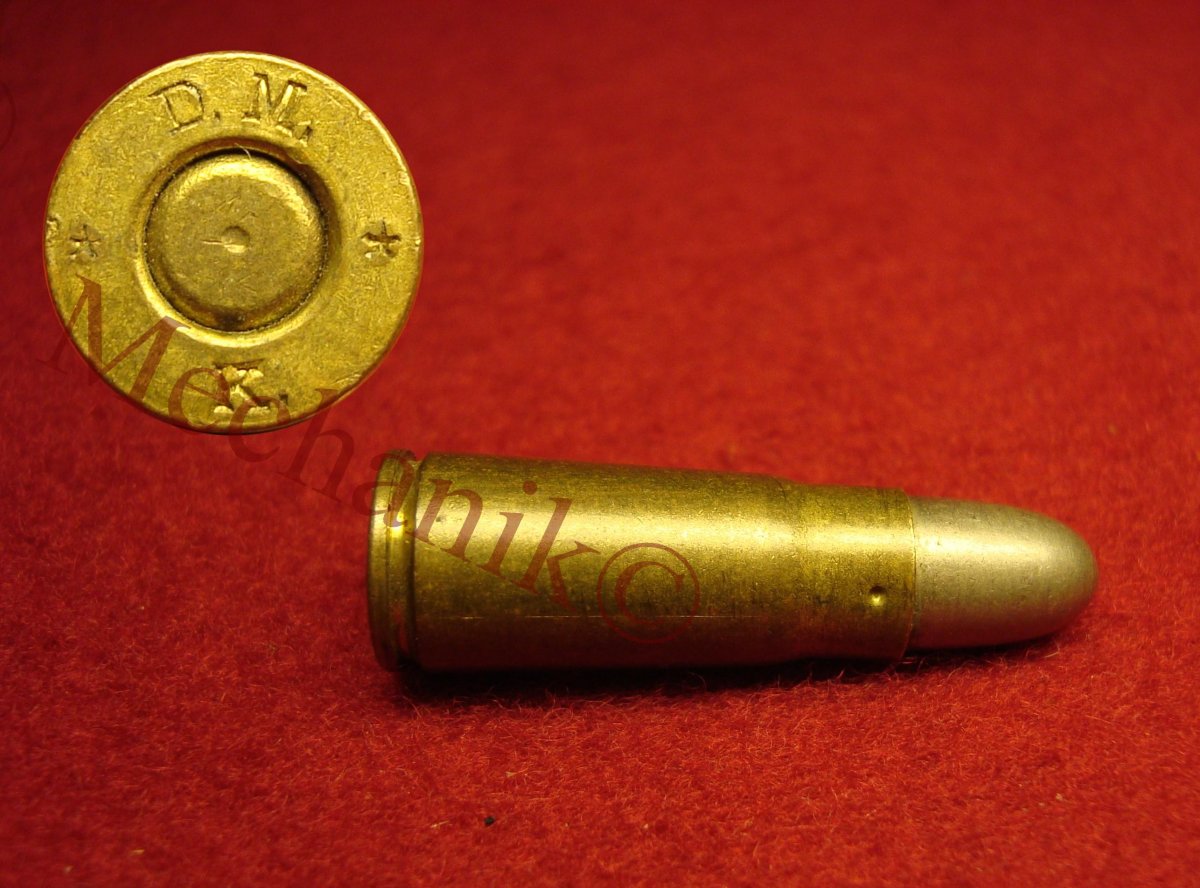

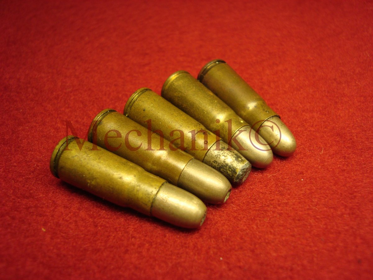

    6.5mm Bergmann Nº 3 1896 с разными типами пуль
    Miho, MiXaNiK, Unnamed Player та 5 іншим подобається це.

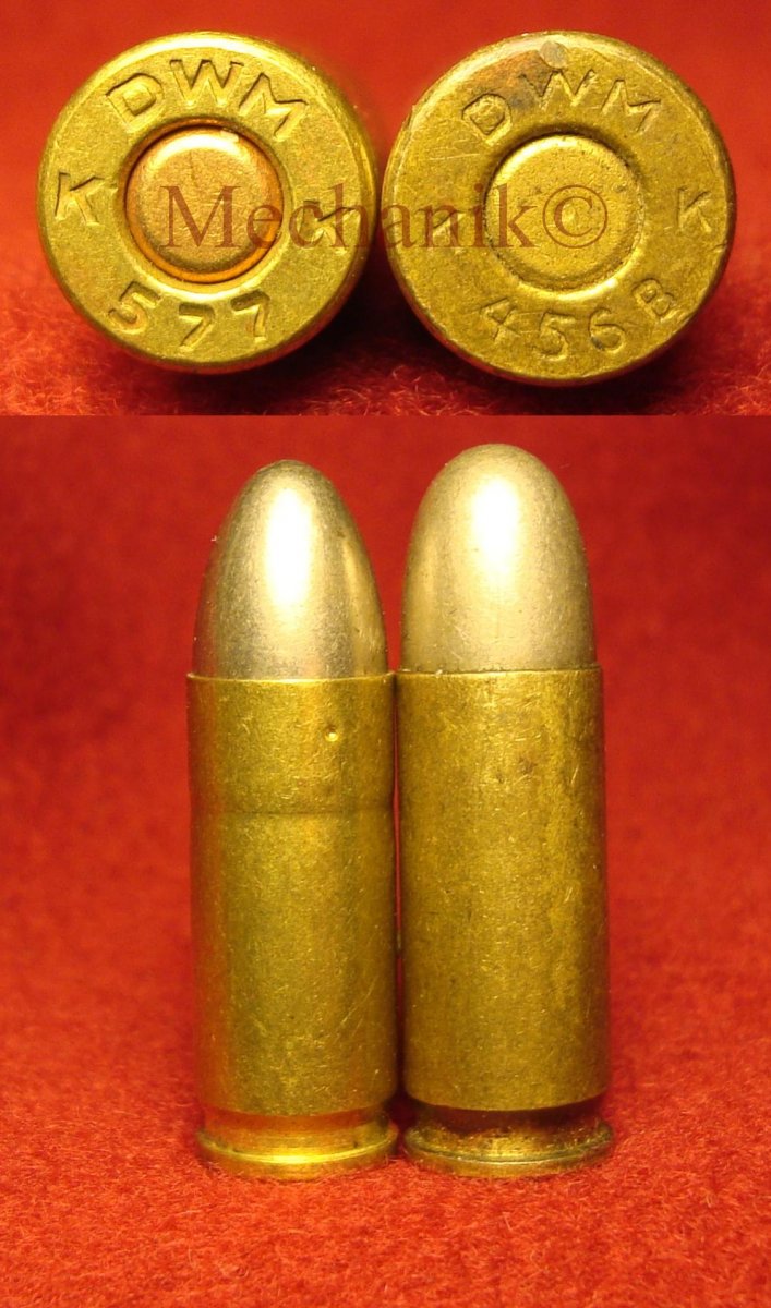

    DM-ы и DWM-ы через мои руки проходили неоднократно.
    Но записывать в Бергманны все 9х23 как это сделал Jordi я бы не стал. Мне кажется немецкие Бергманны отличаются формой оживала пули. И она не такая как у тебя. Более "полная". У Механика был один 9х23 с клеймом DWM K 456B K и один 9х23 с клеймом DWM K 577 K. Если он найдет время их сфоткать вместе, то ты увидишь о чем я говорю. У твоего как раз пуля такая же как у 9х23 Штайр (DWM 577), а у 9х23 Бергманн (DWM 456) немного другая

  14. Mechanik
    Mechanik Oberleutnant
    153
    247
    2.030
    Пожалуйста.
    Miho, Птица Говорун, MiXaNiK та 4 іншим подобається це.

    Андрей, что-то надо еще объяснять?

    Может, но Кугель настаивает на идентичной конструкции ГИЛЬЗЫ!!! А гильзы у этих патронов (я о DWM-овских) отличаются как раз только креплением пули. Потому как снаряжались разными пулями. И конструктивно представленный Кугелем датчанин как раз совпадает с 9х23 Штайром, а не с 9х23 Бергманном. Что Механик своим фото и доказал.
    Но это заметно у DWM-овских. А как ты правильно заметил, производители с других стран этот момент могли игнорировать. И тогда единственным достоверным внешним отличием патронов 9х23 Штайр и 9х23 Бергманн остается форма пули
