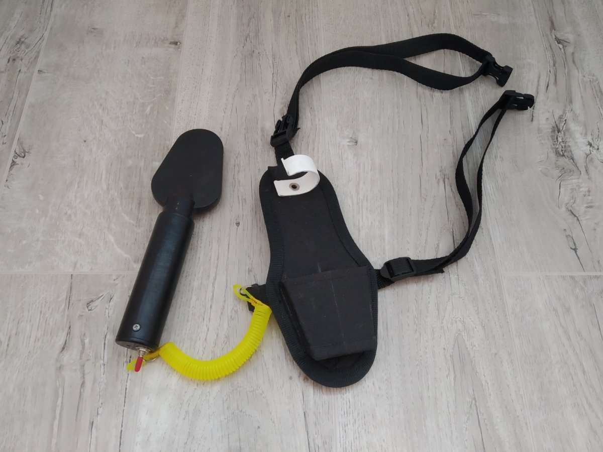

    Пользуюсь классическим Мылышом FM2V2 с тумблером, три сезона (несколько десятков выходов).
    Как и любой прибор, Малыш имеет ряд преимуществ и недостатков (на мой субъективный взгляд):
    Плюсы:
    - Селективность. Прибор с различением металлов - на голову выше пинов без оной. Причем у Малыша селективность зачастую оказывается лучше чем у самого металлоискателя (чугунину, ржавые осколки и прочий шмурдяк от которого последний кидает в цветнину, пин поинтер уверенно идентифицирует как чермет).
    - Чувствительность. Вполне приемлемая. В легких грунтах на пятак ранних советов - сантиметров 5. С тяжелыми грунтами - посложнее, но об этом ниже. Видит ли чешую - не знаю, не попадалась. По мелкой металлопластике: скифский наконечник "жаботинец" видит в грунте уверенно, более мелкая античная металлопластика - не попадалась (крайне редка в нашем регионе). Но если судить по мелким предметам, типа латуневых застежек с женских часов, или фрагментов цепочек, - должен видеть и мелкую античную металлопластику.
    - Форма. Лопатка - удобна. В легком грунте, ей можно расширять боковые стены ям, можно немного и копать. Удобно разгребать листву.
    - Прочность. Корпус герметичен и очень прочен (на него можно и наступить без последствий)
    - Ну и само-собой - цена. В 6-7 раз дешевле Garetta и Minelaba. Есть о чем подумать.
    Минусы:
    Минусы к сожалению, есть. Некоторые решаемы, с некоторыми нужно просто смириться и привыкнуть.
    - Возбуждаемость. Прибор - иногда заводиться. Частота - этого явления не велика, во всяком случае у меня (раз-два за коп). Решается очень просто - перезапуском прибора. Особого дискомфорта не создает. Но все же факт остается фактом. Заводиться он в непосредственной близости от крупных металлических предметов, так же при работе на влажных тяжелых грунтах.
    - Ложное срабатывание. Если прибор воткнуть во влажную землю на глубину всей лопатки, то он может "запеть" как на чермет. Это нельзя считать дефектом, скорее особенностью работы, к которой привыкаешь, и избегаешь этого срабатывания. Вообще "ширяние" вслепую прибора в грунт на большую глубину на копе мало полезно. Кроме того не всегда удается определить имело ли место ложное срабатывание, или в грунте действительно был металлический предмет, - на глубине.
    - Тумблер включения. У меня он продержался довольно долго - два года, после чего был заменен на такой же. цена его порядка 15-20 грн в Украине, плюс то, что конструктивно замена его не представляет никакой сложности. У людей судя по постам в этой теме - ломается чаще. Кроме того имеют места случайные включения прибора в сумке или кармане. Тумблер включения, пожалуй, единственный серьезный минус классического Малыша. Кстати я не пробовал приборы с другими кнопками включения, возможна у них нет этих проблем.
    - Выработка отверстий под крепёжные винты. Проблема частного характера, связана с тем что пользуюсь аккумуляторной "Кроной" и необходимо, для ее подзарядки разбирать прибор почти после каждого копа. Из-за этого выработалась резьба на отверстиях под крепежные винты. Проблему решил - заменой винтов на большие по диаметру.

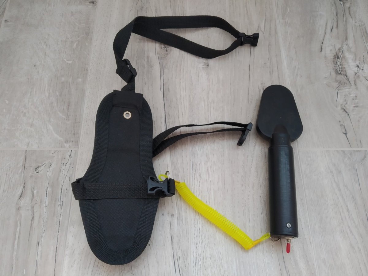

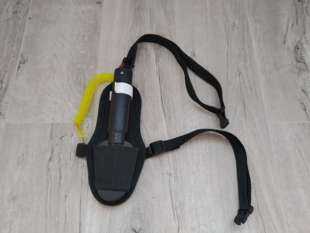

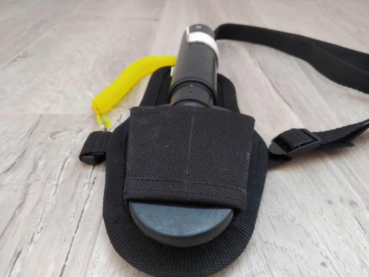

    - Сложность подбора чехла - кобура. Форма Малыша исключает возможность использования чехлов от других пинов (во всяком случае я таких не нашел). Но на днях решил эту проблему заказав под заказ кобур у известного на форуме мастера veseliydrakon(https://reibert.info/threads/kobura-dlja-pinpointera-universalnaja-trenchik.792888/). По-моему кобур получился классный и не дорогой - 250грн. Он отчасти решает и проблему произвольного включения пина. Кому интересно фото:

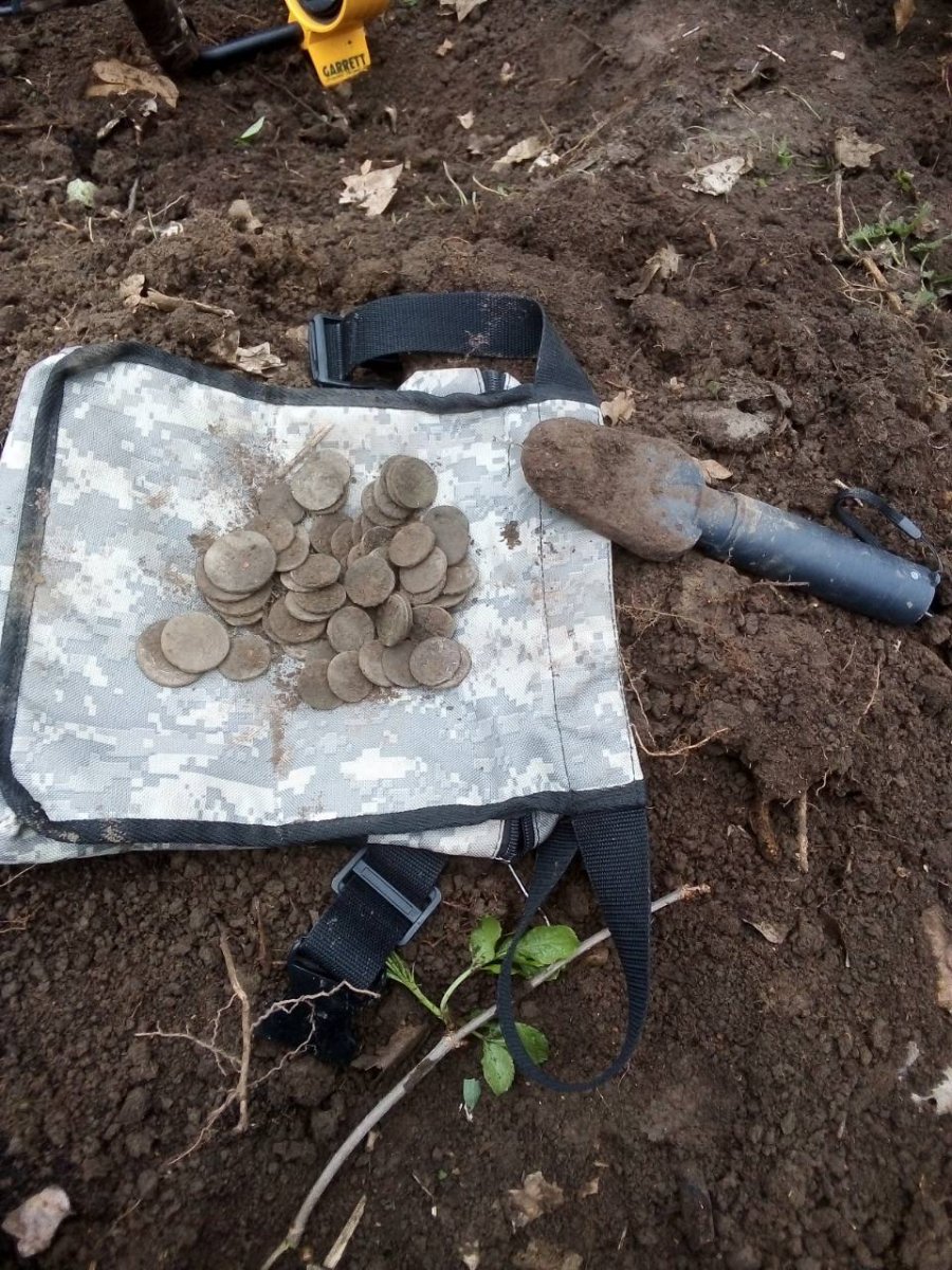

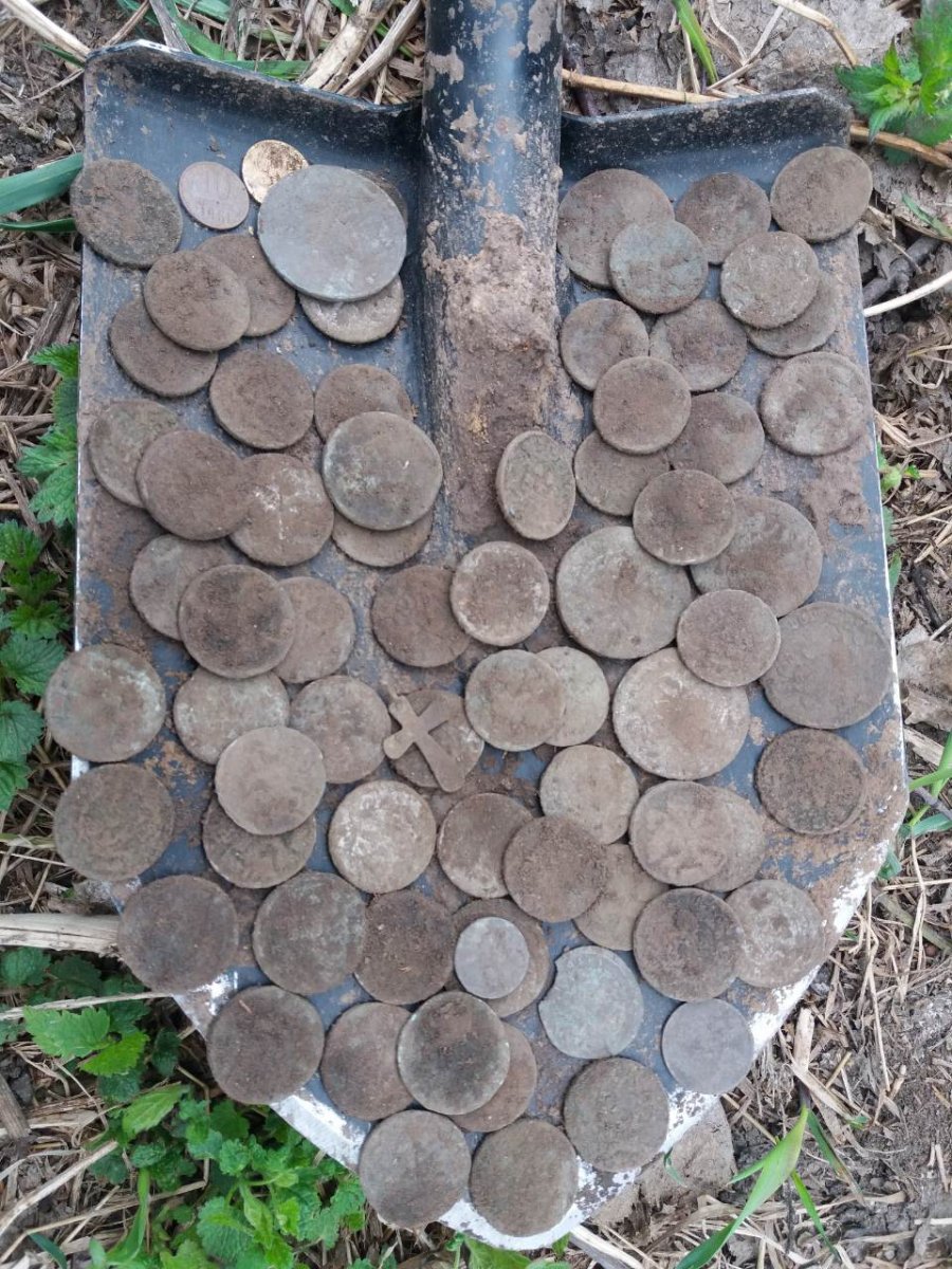

    добрий час доби.пінпоінтер отримав.щиро вдячний.сьогодні тестував.результат за 2.5 години пошуку.66 монет з однієї ямки.
    з повагою.
