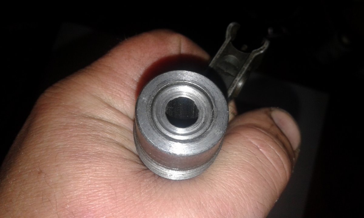

  26. Mad Max Subaru
    Mad Max Subaru Stabsfeldwebel
    1,825
    Location:
    Ангола
    Да пох какая фаска. Главное чтоб ровная. Можете просто торец ровный сделать и все.
    Это на пневме народ заморачивается.
    Задача фаски- предохранение выхода с нарезов от забоин и повреждений.
    Конкретно на СВД фаска радиусная, радиус 2-3 мм, наружный диаметр края фаски 10-11 мм.
    У меня на Сайге фаска такая: 20161030_122526.jpg
    куча от этого никак не изменилась.
