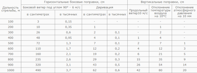

    Пётр Сидоров упомянул ПКМ, когда говорил, что у него с СВД одна и та же "основная таблица" и такой же ствол. Если считать, что таблица падения траектории полёта пули - это основная, а остальные таблицы не имеют никакого значения, то да, он абсолютно прав. Однако те, кто хоть куда-то попадают на дистанции 600+, учитывают массу других параметров.

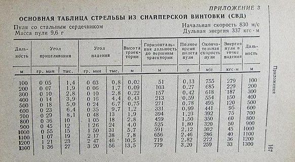

    Я же предельно ясно написал. Кстати, коли Вы открете ту самую ОСНОВНУЮ таблицу, со всеми элементами, то она прописана до максимальной прицельной дальности, т.е. 1300м. Все о чем вы говорите - это ДОПОЛНИТЕЛЬНЫЕ таблицы, у оружия есть только одна основная таблица - описывающая внешние баллистические свойства. Остальное - от лукавого. Так принято было не мной, а многие десятилетия до моего появления.

    Это от лукавого?
    А это?
    Вы понимаете, что на 800м пристреляв винтовку летом, Вы нихрена не попадёте ни в бурята, ни в якута зимой

    ГЫ: таблицы взял не из НСД, а из тырнета, бо в НСД средне-тупому слону РККА все таблицы подписаны - чтобы не путались. И самая 1я таблица из НСД выше нарисована в виде фото.

    Та я понимаю. Вот только Пётр почему-то считает их неважными. На вопрос о разнице в деривации между стволом 240 и 320 - вместо ответа говно, размазанное по тарелке. Результат неиспользования "дополнительных" таблиц промах 100%. Кроме дистанции до 100м.

    Где вы прочли про "неважность" дополнительных таблиц? вот покажите, самому уже стало интересно! Я лишь пытаюсь сказать, что для сравнения баллистических свойств стволов пользуются ОСНОВНОЙ таблицей, вы же туда пихаете все до кучи. Причем тут метео- и баро- - ну вот каким боком они к баллистике, приведенной под нормальные условия, читай стандартные?
