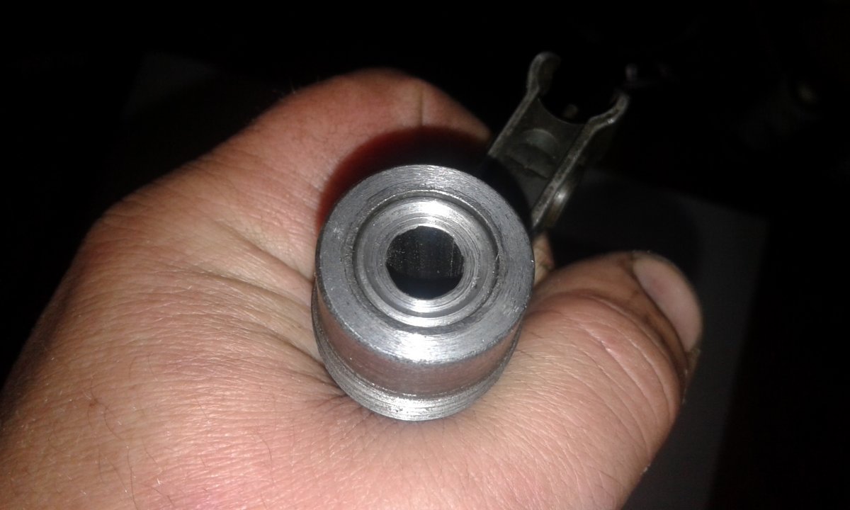

    Нее...фаска, у целевой винтовки, должна быть "правильной"
    Задача фаски - сход пули с нарезов одновременно..забоины и повреждения, надо устранять...
    На СКС-45 с хром стволом, 2 раза правил фаску..."кучности видимой" не добавило...но хром, через пару тыс. выстрелов на месте:beer:

    А можно поподробнее? Вот Петя считает, что фаска зависит то толщины ствола. Я призываю к одному: есть практический совет - делитесь; нет опыта - молча читайте и вникайте.
    Вопрос был про:
    1. Глушку движка - предполагаю, что это блокирование газового поршня (это скорее был вброс, так как никакой информации не последовало);
    2. Размер, форма фаски (коронки) ствола при ремонте.

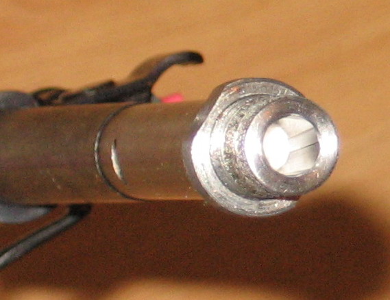

    По фаске: форма пофиг, главное чтоб пуля со всех 4-х полей сходила одновременно. В высокоточке, делают 90градусов, типа даже изыскания проводили. Чтоб предохранять поля и нарезы, практикуют 79градусов, и/или дульный срез в форме стакана
    Обычно фаску делают специальной фрезой, на станке очень правильно, но мало кому доступно, станок очень точный должен быть
    поэтому в продаже для домашнего пользования, и небольших мастерских специальные фрезы http://www.midwayusa.com/s?targetLocation=/_/N-9444?No=0&Np=2&Nr=AND%28p_visible%3A1%2Ccustomertypeid%3A1%29&Nrpp=168&Ns=p_metric_sales_velocity%7C1&Ntpc=1&Ntpr=1. хотя если только чуть подправить, то можно и шариком фаску сделать, но это если дельный срез равномерный.
    Я лично вот такой инструмент использую

    Открою страшную тайну- самый раздолбаный станок точнее ваших "ручных" приблуд.
    Если не можешь убрать радиальное биение ствола в патроне- делай фаску 180 град. и мелкой наждачкой самый край.
    Я себе именно так сделал, хоть и биение ствола было 0,01 мм.

    Х.З. как зависит фаска от толщины ствола.
    Первый раз правил ручным инструментом, всё пучком. Угол фаски 45, чтоб не заморачиваться)
    Второй раз...срез формировали на станке...я потом притёр шариком и паста для притирки клапанов.
    Газовый движитель, как мне видится...нужен регулятор перекрывающий отверстие в газоотводе, на 3 положения...зима, лето и перекрыто.
    А формой фаски, не парьтесь...главное чтобы "ровная" была, ну и притереть обязательно :)
