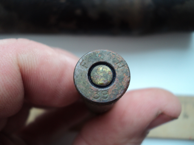

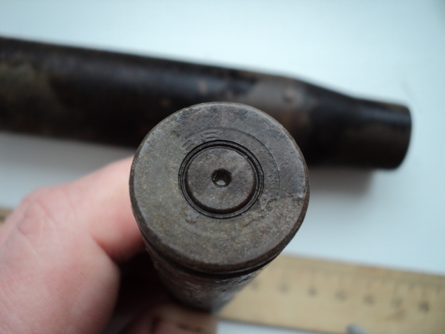

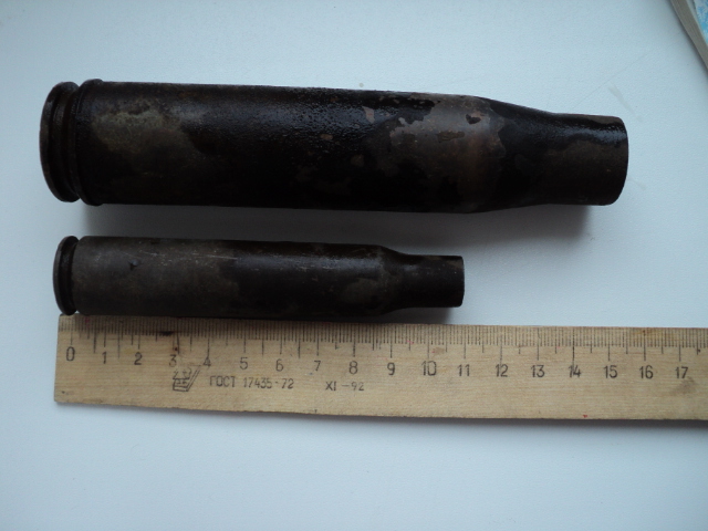

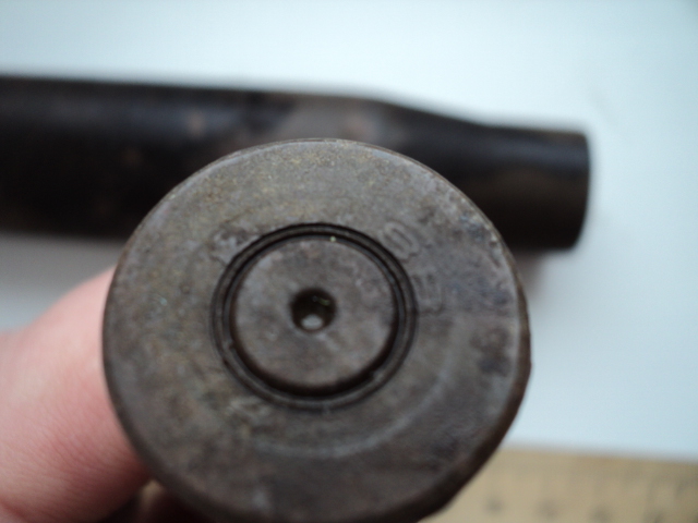

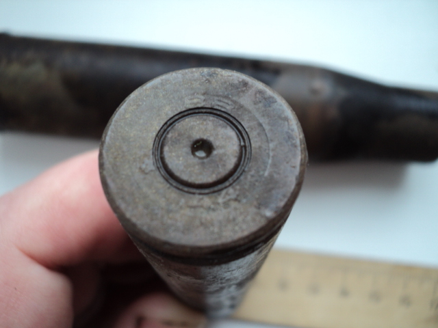

    Вот сегодня попались в лесной чаще наряду с другими находками. От ВЯ все понятно. А вторая большая гильза отчего? На ней клейма 44, 88 и *. И от маузера странное клеймо F , N , 39. Это франция 1939 год?

  3. Aspirinka
    Aspirinka Stabsfeldwebel
    1.867
    г. Лисичанск, Украина
    Вторая большая гильза ДШК 12,7мм

  4. shef_
    shef_ Stabsfeldwebel
    4.094
    Payse
    Спасибо. А о чем клеймо?
  5. Aspirinka
    1.867
    44 год выпуска, 88 номер завода

  6. =ask=
    =ask= Leutnant
    4.292
    Rusland
    Отом, что там не 88 ... :
    ЗВ - Завод им. Володарского (Ульяновск)
    39 - 1939 год
    по маузеру - FN : (Fabrique Nationale) Бельгийского п-ва 1939 год.

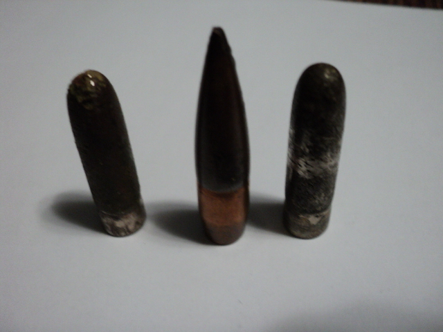

    Спасибо. Я проворонил. Вот фото пули в сравнении с обычной заостренной. Может пуля мельхиоровая?

    Скорее стальная с мельхиоровой оболочкой ... пуля по ходу обр 1888 года

    Его в ней нет - там только свинец! Мой Вам совет. не портите пулю ... послушайте человека, у которого нет такого макета - они не каждый день встречаются.

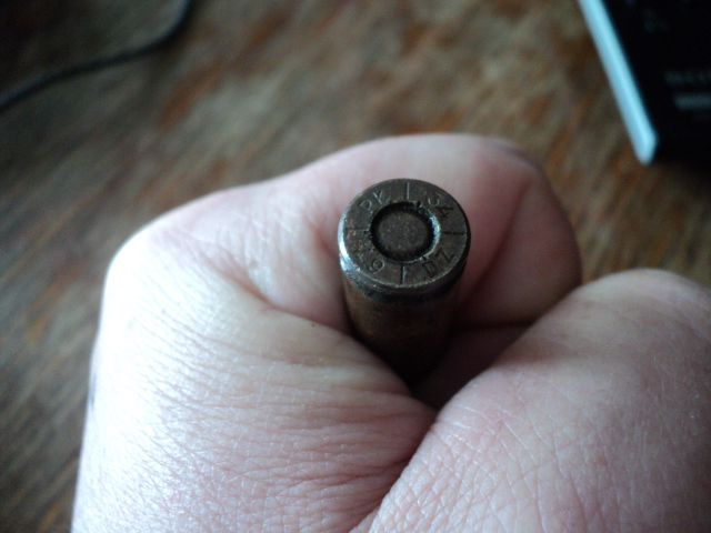

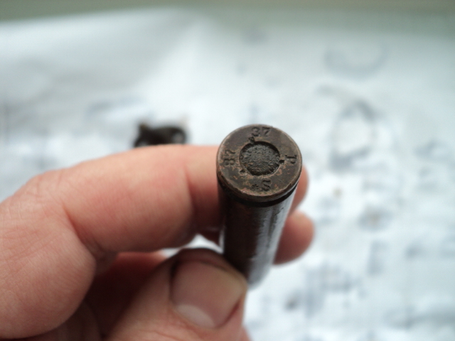

    Вот сегодня такой гильзач попался. Одна 37 года другая 34. Что означают буквы Р, Pk и DZ?

    //Обыкновенная Ре. Год выпуска 1937. Партия 37 .57 %Меди в сплаве из которой изготовлена гильза
    Поляк. Выпущен на заводе posik spolka akcyjna. Город Варшава

  18. goro
    goro Stabsfeldwebel
    20
    31
    2.044
    Бред
    =ask= и Webley нравится это.
  19. goro
    goro Stabsfeldwebel
    20
    31
    2.044
    P S* 37 (87) 37 - производитель - Polte Armaturen-u. Maschinenfabrik A.G., Werk Magdeburg, Sachsen, партия 37 или 87 (плохо видно по фоте), год 1937
    /Pk/34/DZ/67 - производитель гильзы - Zakłady Amunicyjne "Pocisk" S.A. w Warszawie, 1934 год, поставщик латуни DZ - Walcownia Metali S.A. w Dziedzicach, 67% меди в сплаве
    На последнем фото .22 LR - производитель RWS
    shef_ нравится это.

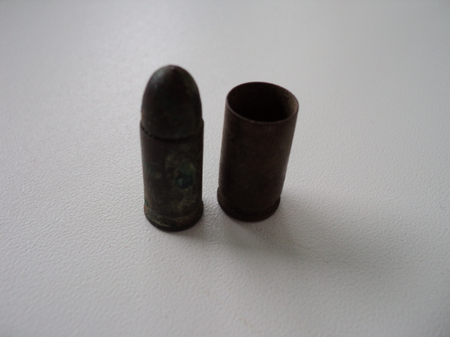

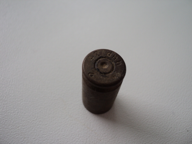

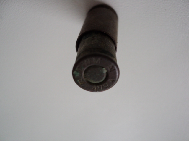

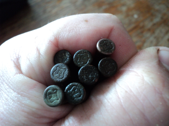

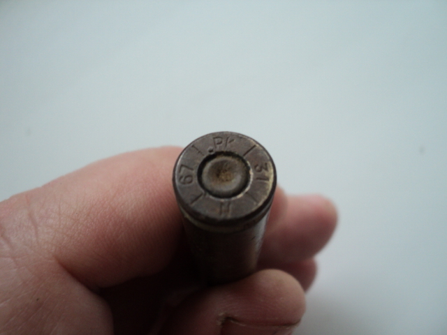

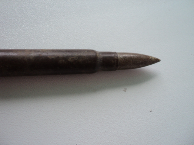

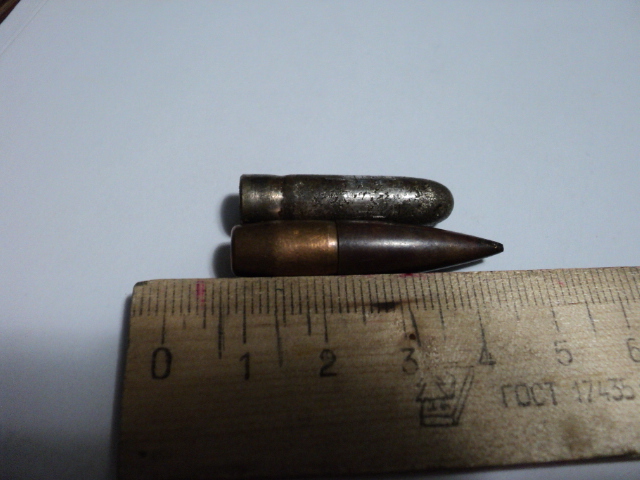

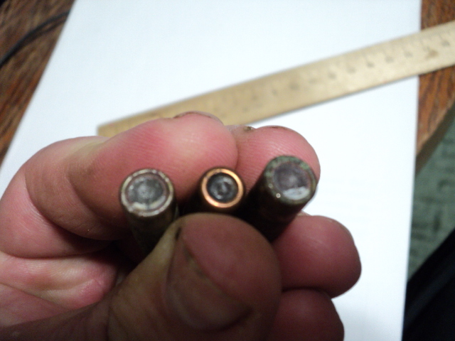

    Спасибо за информацию. Сегодня попался похожий отказник, только год 31-й и поставщик латуни шифруется буквой N. Что интересно пуля заостренная из белого металла немагнитная. Мельхиоровая? Обычная гильза ППШ (фото 3). И еще маленький патрончик входит в гильзу ППШ (фото 4). И его маркировка. Что за маленький патрон?

  21. A10A
    A10A General-leutnant
    23.945
    Київ, Україна
    Маузер 7,92 Х 57 - Почиск, Польша (N - поставщик латуни - фирма "Норблин", оболочка пули - мельхиор),1931г.
    Люгер 9 Х 19 за вермахт - R.W.S. A.G., Дурлах, Германия, 1942г
    Браунинг 7,65 Х 17 - ДВМ, Карлсруэ, Германия (немецкий код патрона- "479А")
    З.Ы. Вообще то не "откАзник", а ОСЕЧКА
