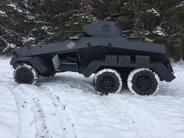

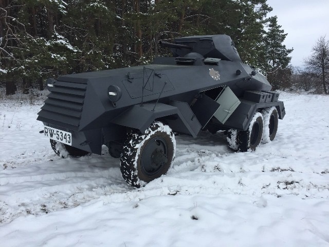

    Старый Оскол.
    Сделали 231 по фоткам.

    Базу выбрали не подходящую, слишком большой будет. Оригинал построен на шасси MB G3A, оно существенно меньше базы 131го. Когда-то вынашивал идею постройки именно G3A, самое подходящее из всего, что ездит у нас по дорогам или гниет по задворкам - это шасси Робура, у него даже диски, как надо, есть и полноприводные. Третью ось правда пришлось бы ленивцем вешать. Стоят дешево.

    Согласен получился по высоте на 20 см выше,ширине 20 см,по длине на 40 см. Выбрали базу 157 по простой причине,он просто был.Вот и решили посмотреть что получится.На трех мостах и то буксует.
