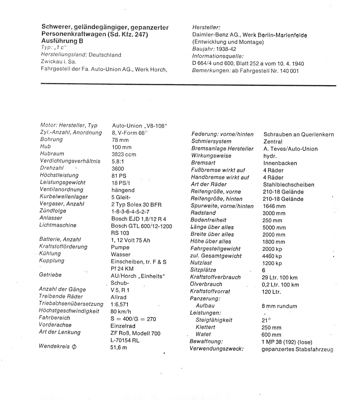

  9. Wittmann
    Wittmann Stabsfeldwebel
    2.415
    Думаю данная информация вам будет интересна
  10. Dimin
    Dimin Obergefreiter
    187
    Москва-Одесса
    Спасибо !!! очень интересная информация , тем более некоторые размеры отличаются от данных с чешского сайта. Сейчас нужно определиться с базой (рамой) на которой все собирать.

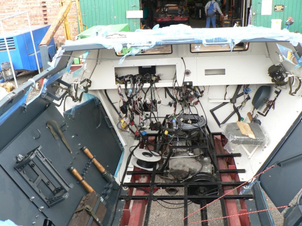

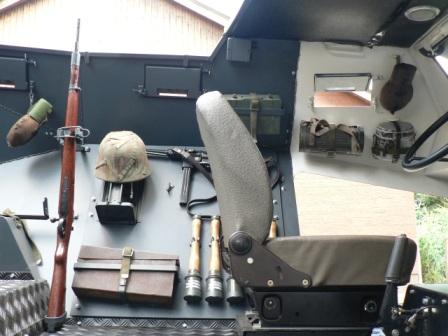

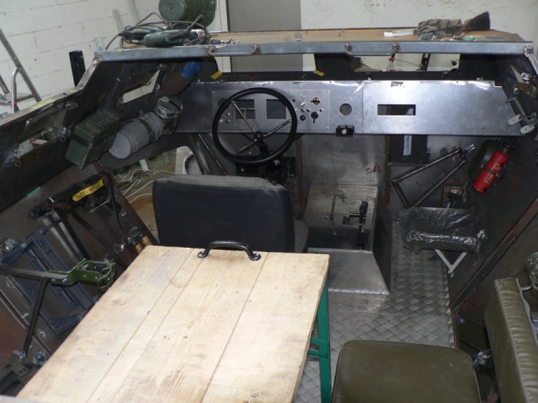

    Spielhahnfeder
    ejnalej, -Leon-, niSSan та 4 іншим подобається це.
  12. Dimin
    Dimin Obergefreiter
    187
    Москва-Одесса
    Сделано в Украине
  13. abbaca@seznam.cz
    abbaca@seznam.cz Schütze
    Czech
    Кто построил это?
    Почему так?
    Не удалось труда и материалов.
    Извините за мнение, но оно разбивает мое сердце. Это неаккуратно.
  14. Dimin
    Dimin Obergefreiter
    187
    Москва-Одесса
    Информации у создателя на тот момент было мало , есть определенные ошибки , но сам факт того , что его делали с игрушечной модели прощает много . На данный момент ошибки учтены информация собрана , оптимальная база для создания копии 247 найдена ( осталось определиться либо ГАЗ 63 либо ГАЗ 66) Так , что наш новый Украинско-Российский 247 будет лучшем . Делаться он будет на полноприводной базе из 5мм листа.
  15. abbaca@seznam.cz
    Czech
    Дмитрий, спасибо за Ваш ответ. Правда такова, что модельеры строить модели совершенно неправильно. Некоторые из них на моем сайте и узнать некоторые модели уже есть примерно десять ошибок. На сайте есть также 3D экспериментов, но также очень плохо. Я рекомендую строить в соответствии с оригинальными фотографиями. В худшем случае, на мой взгляд. ;) На вашем новом car'm с нетерпением жду. Построить его от 3 мм листу. Это будет не трудно. Транспорт в действие не будет дешевле. Разница в 1500 кг. Затем просто легкового автомобиля с прицепом, не грузовик.
    Пальцы пересеклись.
    Извините за Google. У меня нет русской клавиатуры. :) Diki groupe ABBACA

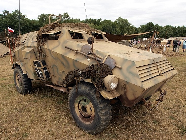

    Этот Sd.Kfz.247 создавался для съемок в кино , заказчик не ставил задачи 100% сходства с оригиналом . Я с вами согласен ошибки в этом Sd.Kfz.247 есть. База Ленд Ровер это хорошо, но только при использовании 3 мм железа. В оригинальном Sd.Kfz.247 броня была 6-8 мм. Мы решили делать из 5 мм и по этому была выбрана база газ 63 это было сделано не из экономии средств , а для повышения надежности и проходимости .

    На 63 ГАЗ не может стоять. Это была одна из моих первых выборов. Тогда я построил на модифицированном шасси V3S Praga. Я даже подготовил поворотные задние средство. Такая конструкция также трудно. Обе машины схожи. Пружина подвески нет. Листовые рессоры выглядеть следующим образом: Это многo видеть.
    https://plus.google.com/photos/1121...5627669120527098818&oid=112121624669247585871
    Здесь вы можете увидеть попытку ГАЗ 63. И все другие реплики.
    https://plus.google.com/photos/1121...7585871/albums/5627668981921379889?banner=pwa
    Я не уверен, если Google переводит именно то, что я говорю. Я знаю русски, но мне не хватает словарного запаса. Возможно, это прочитали?:smile_15:
    Да, это мое 247.
    Diki groupe ABBACA:D
  18. Dimin
    Dimin Obergefreiter
    187
    Москва-Одесса
    Может стоять на газ 63, для этого нужно опустить двигатель вниз , заменить радиатор на более низкий . И уменьшить клиренс т.е. Опустить раму к земле .

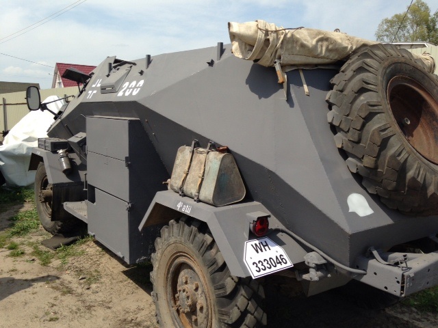

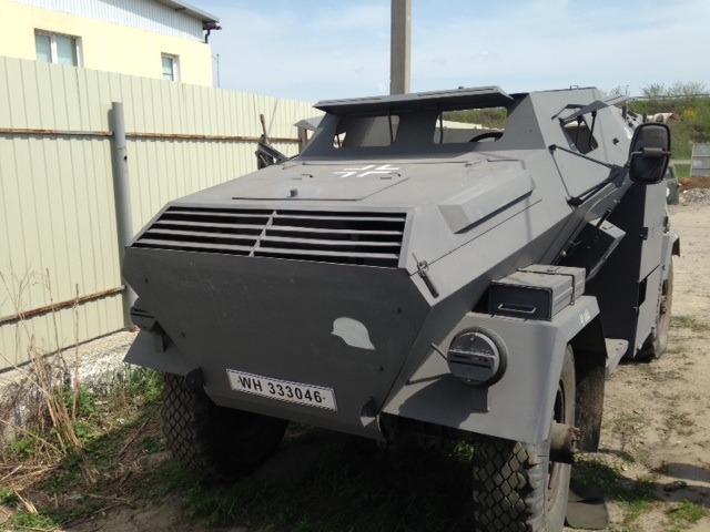

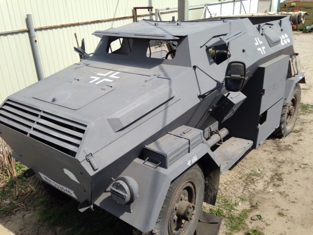

  25. BonaparD
    BonaparD Obergefreiter
    50
    Добрый день! Являюсь обладателем этого БТРа, постройка была сложна тем что чертежей почти не осталось, искали информацию где только могли...
  26. Nob
    Nob Stabsfeldwebel
    717
    R2K0C9
    Часом не он стоит на одесской трассе? Вчерась видел.
