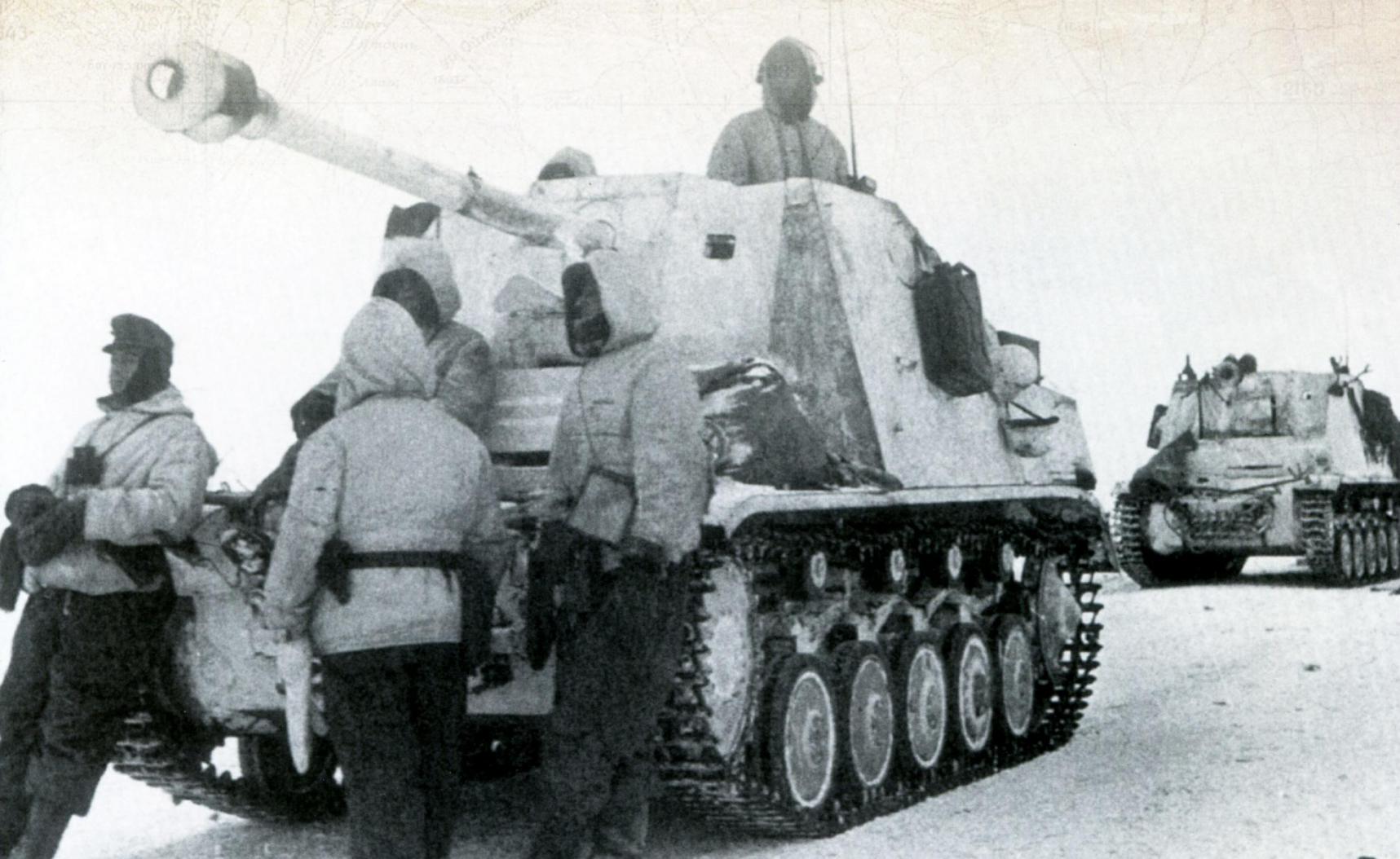

    Sd.Kfz. 132

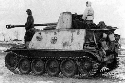

    Sd.Kfz. 132

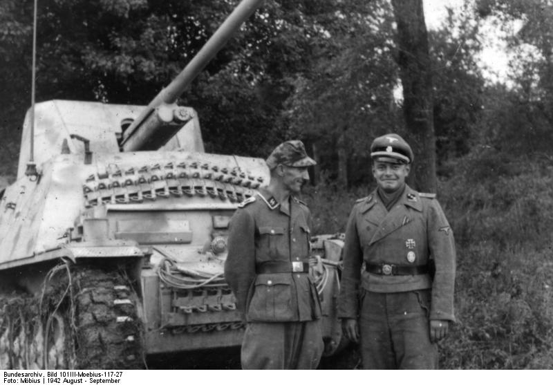

    Sd.Kfz. 131

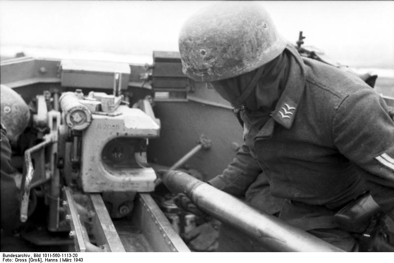

    Интересное фото, март 1943 обер-ефрейтор люфтваффе 11 авиационного готовится подать в казенную часть орудия Рак-40 унитарный выстрел с бронебойным снарядом. Думаю все таки это некоторая из модификаций Marder за спиной просматриваться установленный MG-34, на щите пушки перископический смотровой прибор.

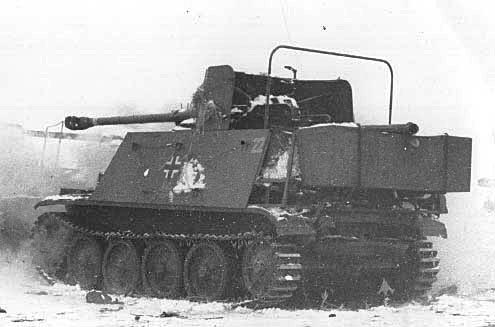

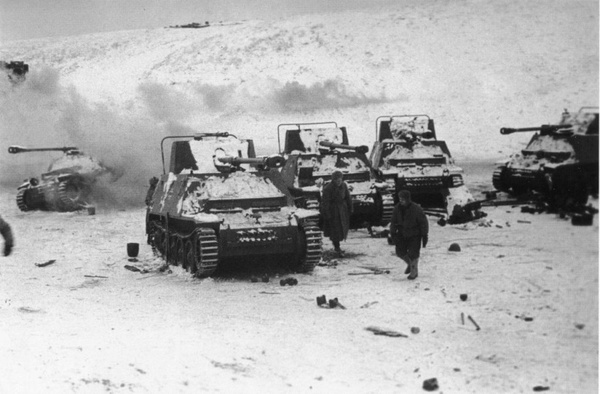

    "Мардер II" из 371-го противотанкового дивизиона, зима 1943-1944 года, Восточный фронт.

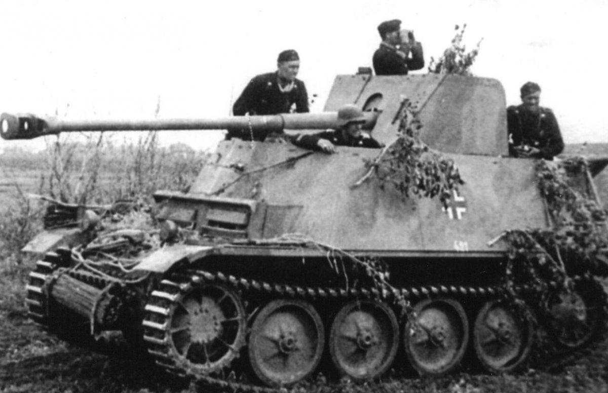

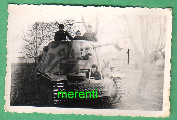

  26. semovente
    semovente Oberfeldwebel
    355
    Лозова, Україна
    Подскажите по фото. Какому подразделению принадлежал этот Мардер и где было сделано фото?
