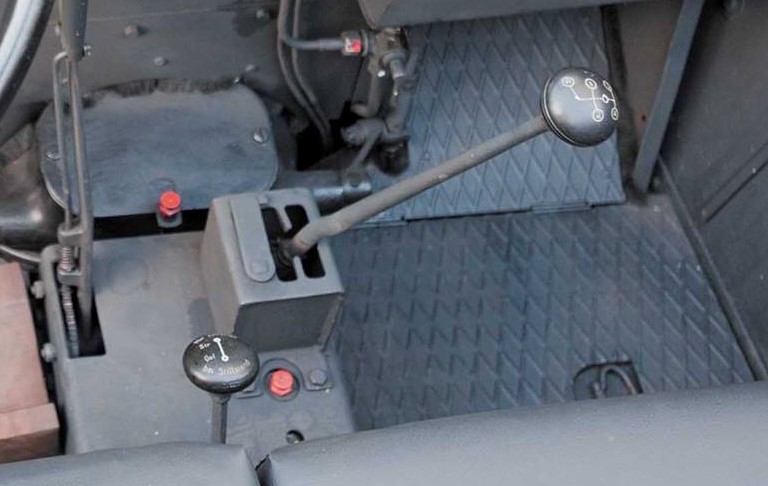

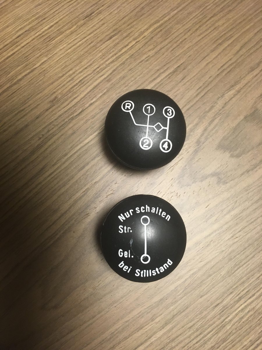

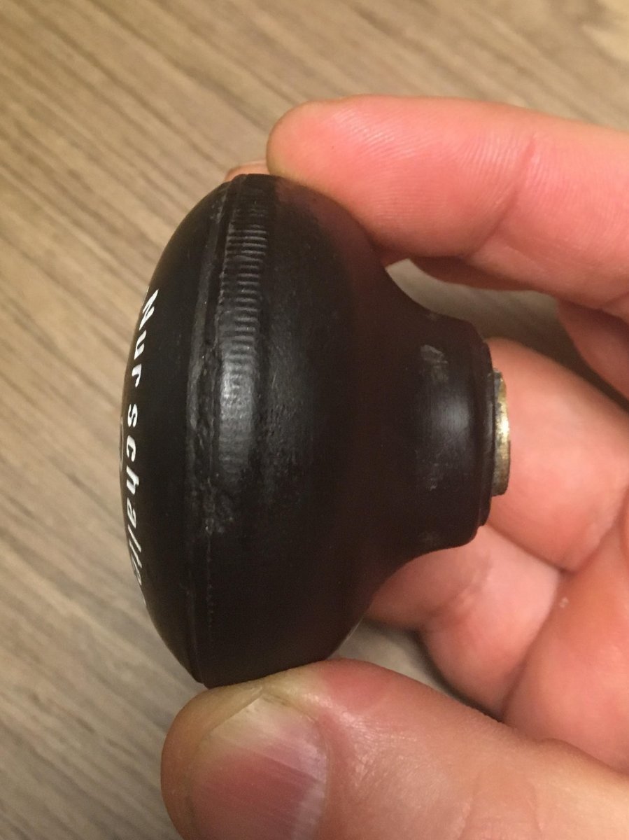

    Сделали реплики набалдашников ручек. Ручки- переточка с совка + гравировка и эмаль. Для сравнения привожу фото из музея.
    Roma_1985, gall 83, Вячеслав Матыцин та 16 іншим подобається це.

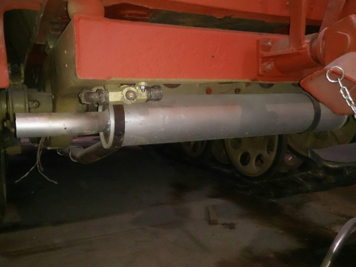

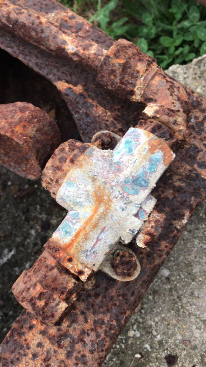

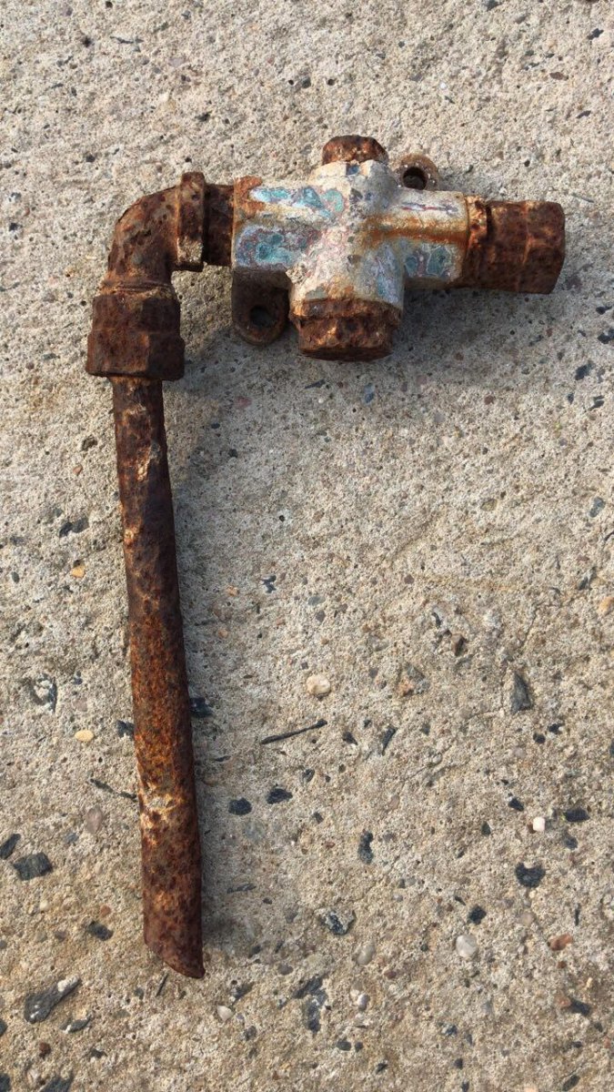

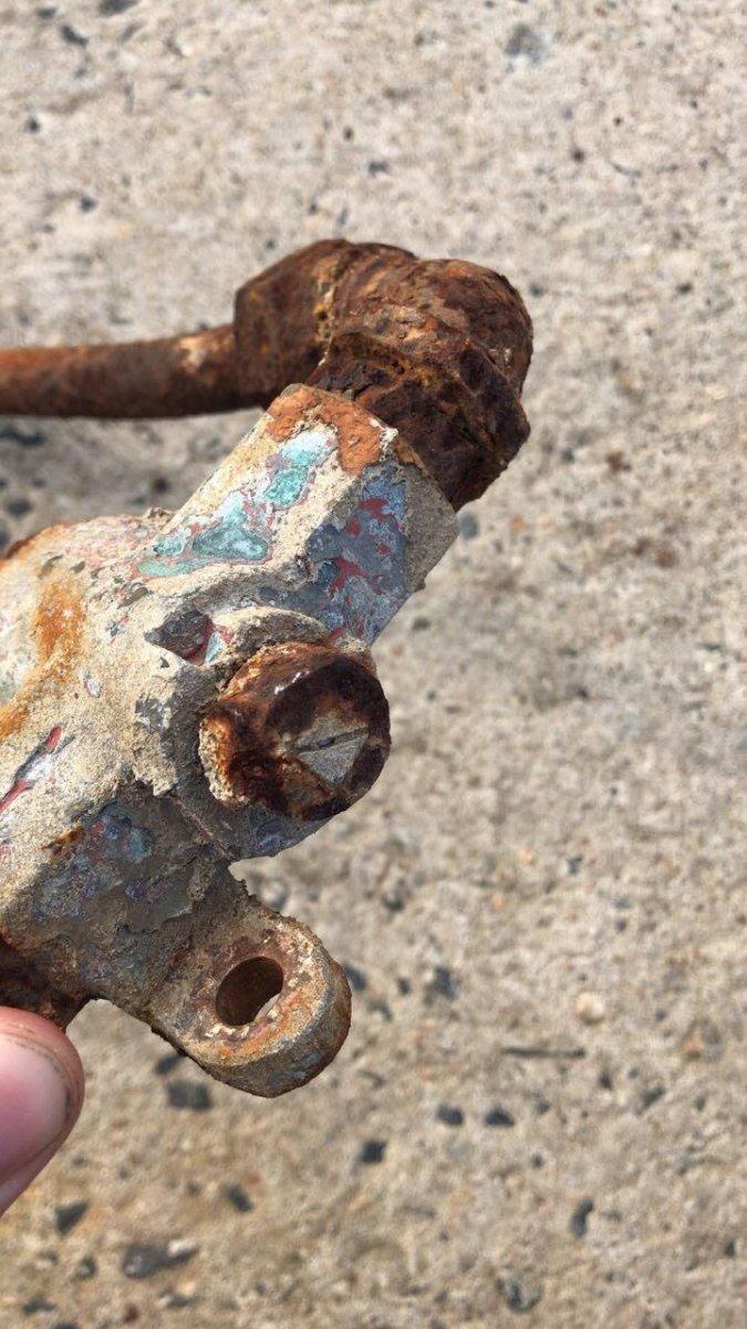

    Наконец нашли пневмо кран. Пришлось в Чехии снимать с рамы тягача. Заплатил за него не вменяемую сумму-500 евро. Однако другого предложения не было.Сегодня уже получил его в Украине .У него обломана ручка- будем востанавливать!
    Roma_1985, gall 83, Вячеслав Матыцин та 11 іншим подобається це.

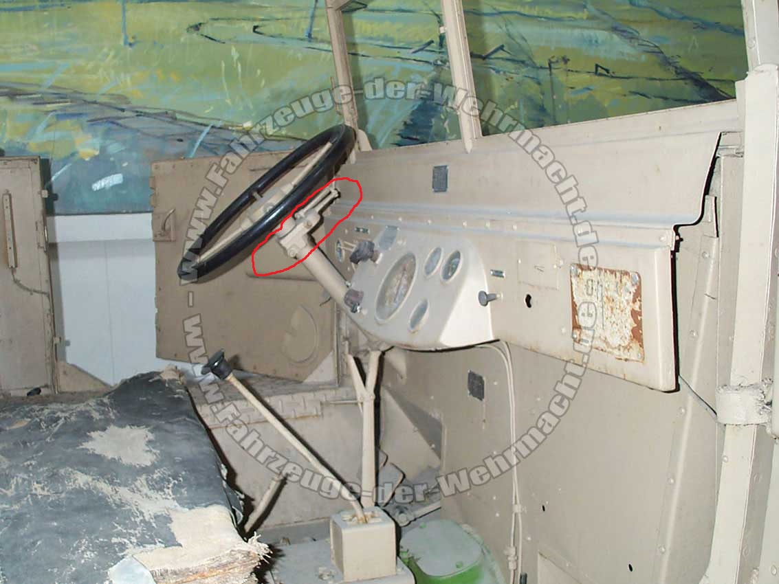

  5. Alex Karausche
    Alex Karausche Oberfeldwebel
    368
    Kiew

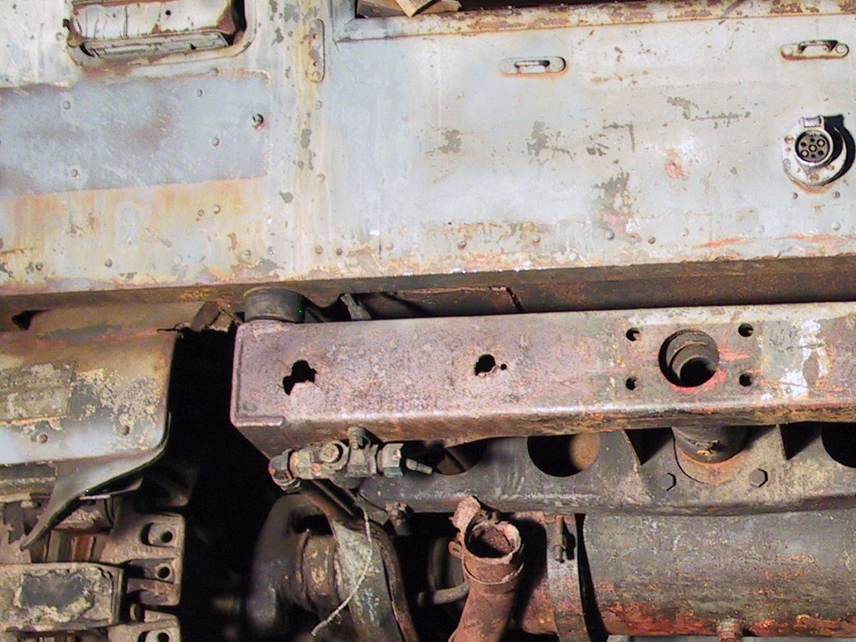

    Вот как пневмо кран выглядит на оригинале, на сохранившейся машине. Тоже обломана ручка)
    Roma_1985, gall 83, Вячеслав Матыцин та 7 іншим подобається це.

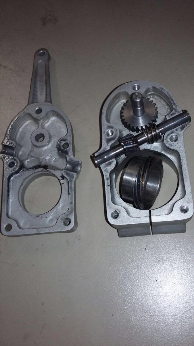

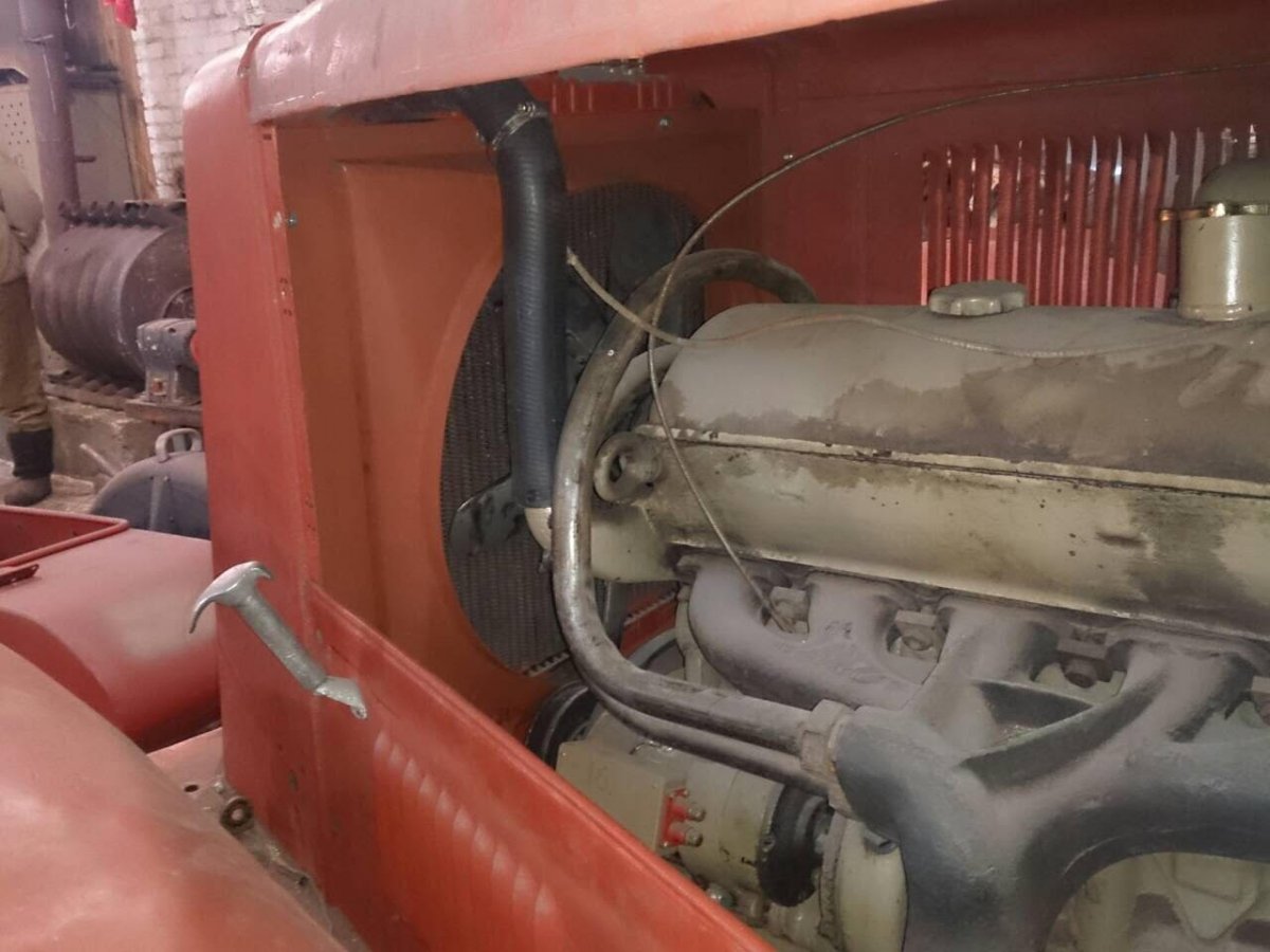

    После чистки и пескоструя первая примерка прошла успешно. Стал как родной в крепежные отверстия.
    gall 83, Вячеслав Матыцин, rrb та 10 іншим подобається це.

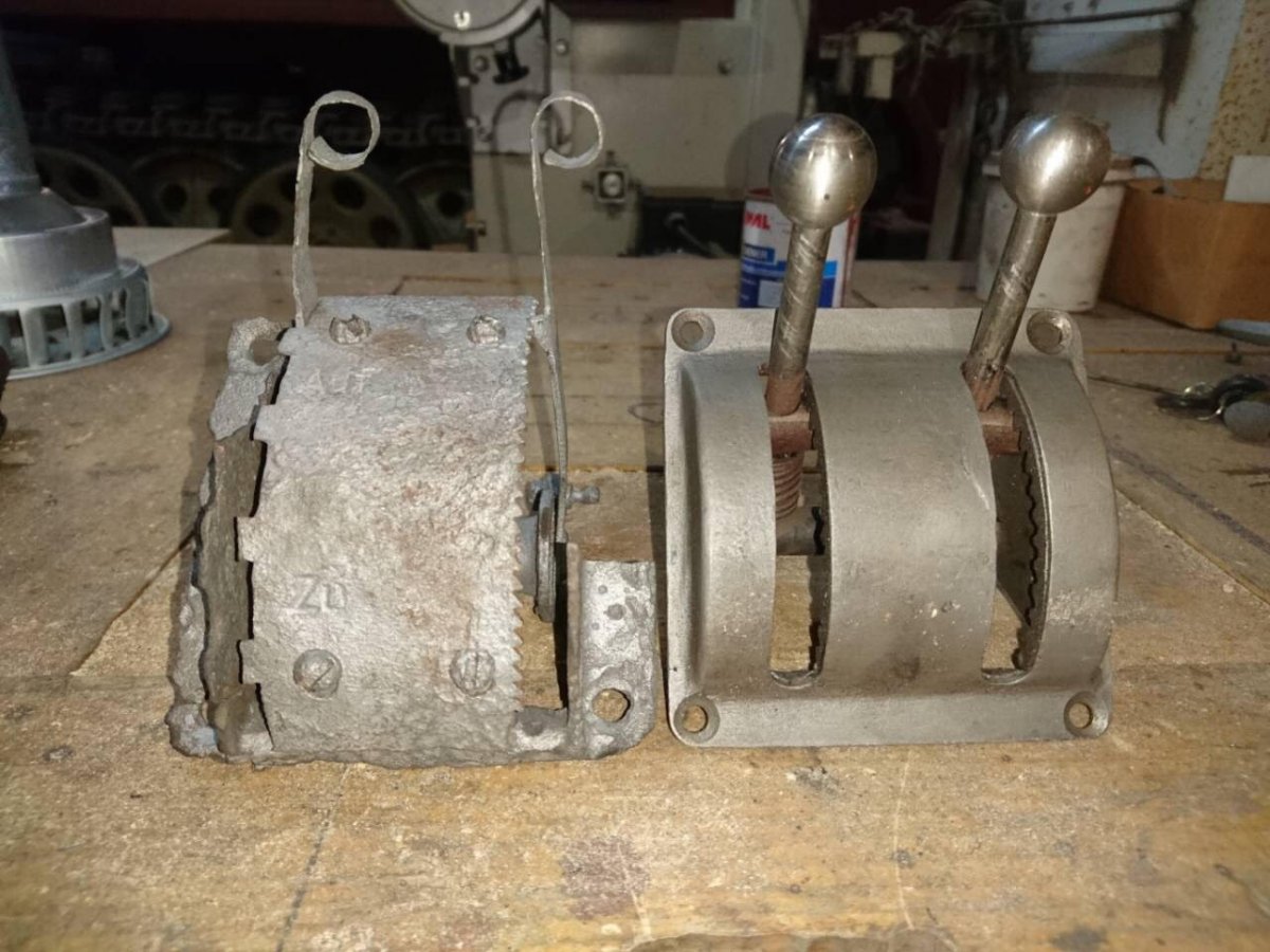

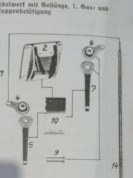

  7. Alex Karausche
    368
    Kiew

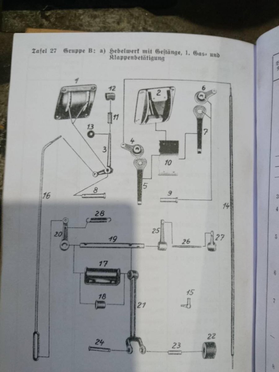

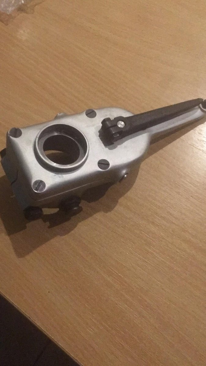

    Привезены из Европы остатки родного блока управления задвижкой радиатора и ручным газом (тип 2). Рядом с ним на фото наша реплика тип 1. Исходя из технической немецкой литиратуры оба типа использовались на Sd.Kfz. 11. В подтверждение привожу фото страницы на которой изображен тип1 и тип2. Будем востанавливать оригинал и устанавливать на машину вместо реплики.
    gall 83, Вячеслав Матыцин, rrb та 8 іншим подобається це.
  8. alf301273
    alf301273 Hauptmann
    67
    107
    2.351
    Харьков
    Оригинал это конечно хорошо, но конструктивно и по исплнению (одни завитушки вместо ручек чего стоят) это какая то позднятина уж совсем, эрзац одним словом. Уместна ли она будет на машине 42-го года выпуска?
    gall 83 подобається це.
  9. Alex Karausche
    368
    Kiew
    Каталог запчастей- по 43 году.На деталях 7 и 5 именно такие завитушки. Если мне кто то предложит за 400 уе тип 1. С удовольствием куплю и поставлю. Пока между оригиналом и качественной репликой выбираю оригинал.
  10. Alex Karausche
    368
    Kiew
    Кстати на Шкоде стоял тип 1) Самому он больше нравится.

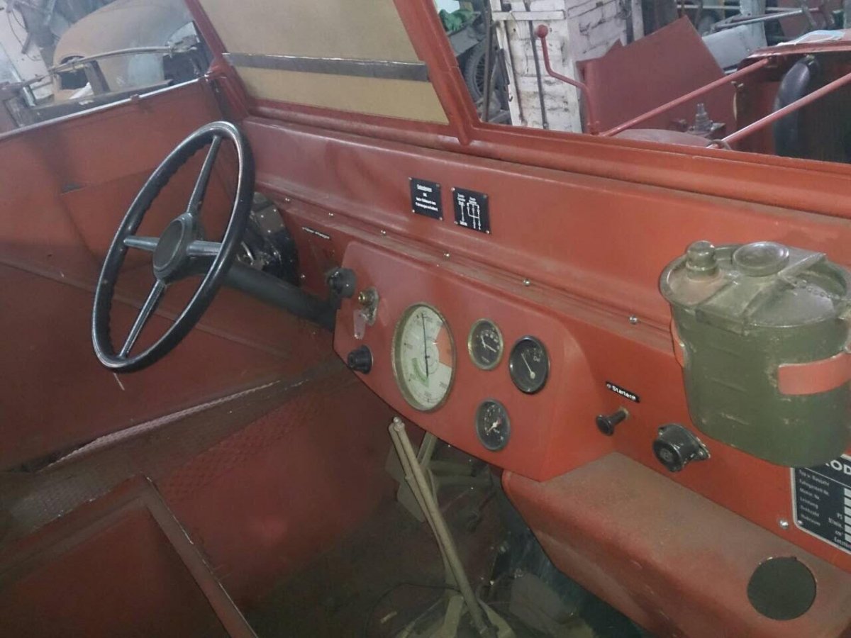

    Примерка панели приборов перед покраской. Востановлен переключатель винкеров.

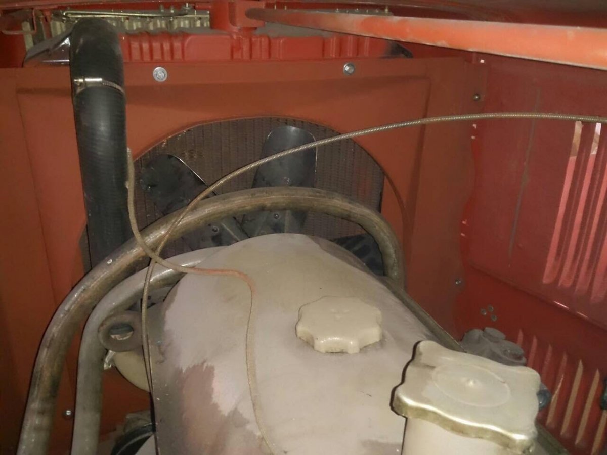

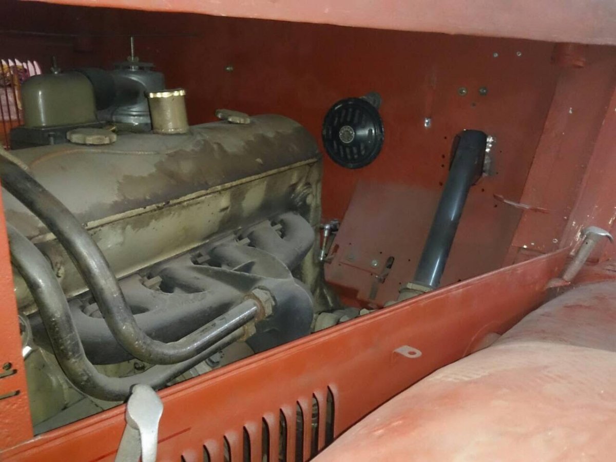

    Установили в подкапотном пространстве сигнал. Сделали кожух вентилятора.
    Вячеслав Матыцин, rrb, ded72 та 12 іншим подобається це.

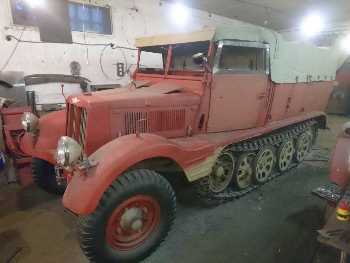

    Последние работы по тенту кабриолета. К сожалению тент будет перешиваться в черном цвете. Тенты машин 42 года были в черном цвете.

  20. Alex Karausche
    368
    Kiew
    Да, в большенстве случаев.

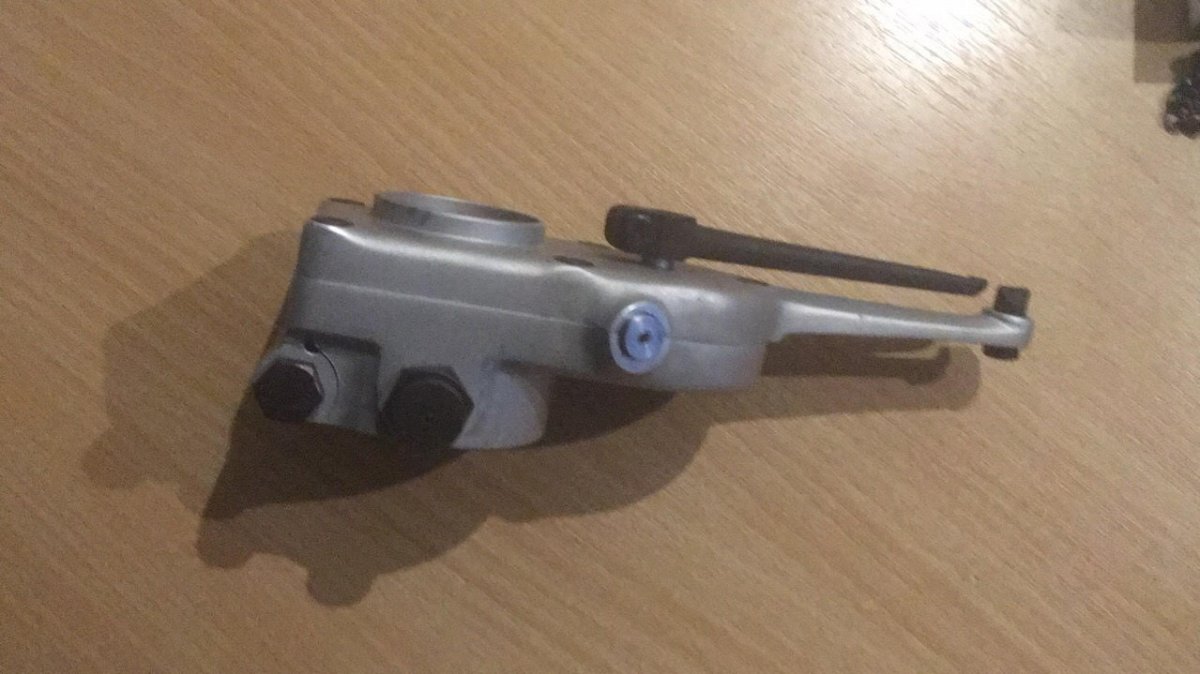

  23. Alex Karausche
    368
    Kiew
    Наконец куплен указатель направления поворота передних колес!!!! Фото машины из музея для наглядного примера, где он ставился.
