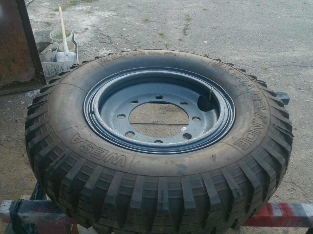

    "Проба пера" в сером цвете. Дуги тента и колесо.

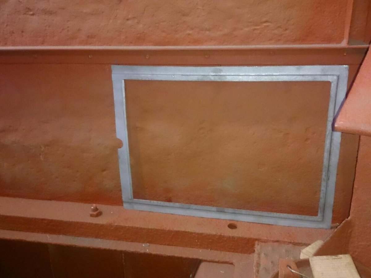

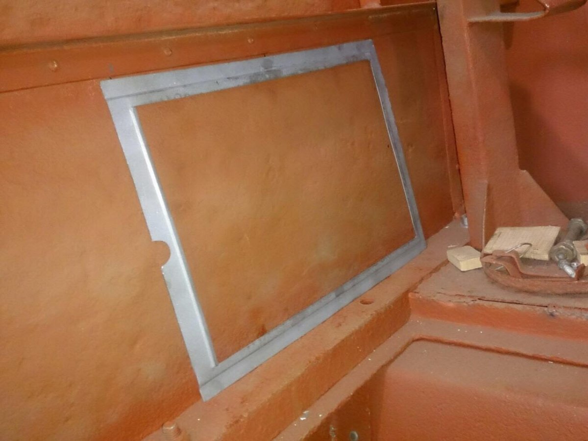

    Обрастаем мелочевкой. Изготовили копию рамки для схем автомобиля. Привожу то что у нас вышло и фото оригинала.

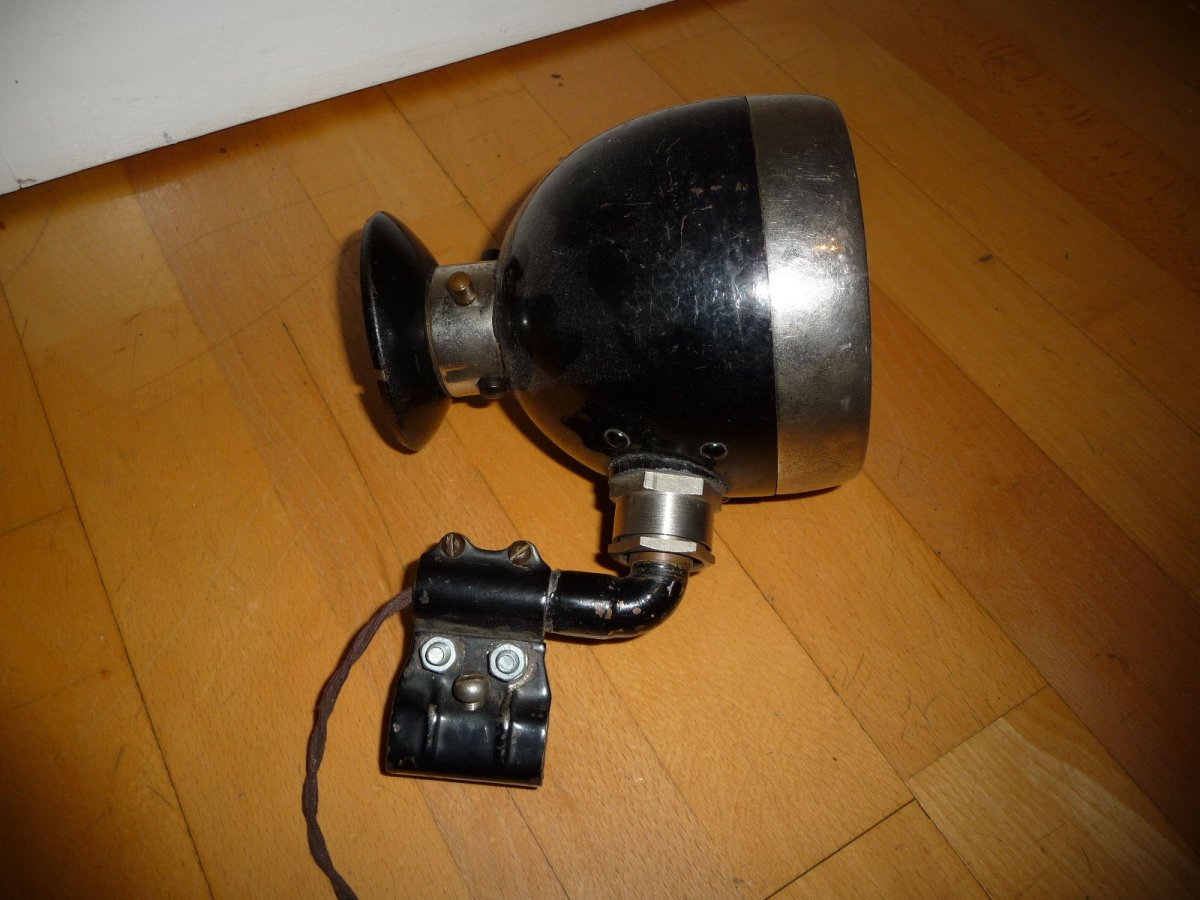

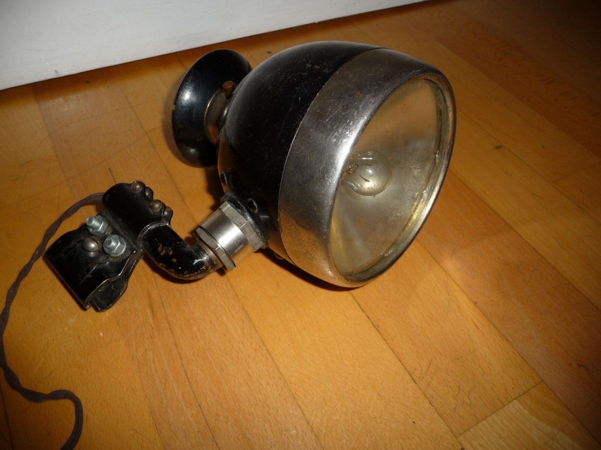

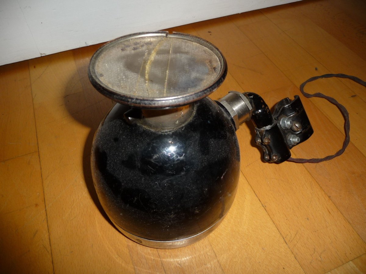

    Куплена оригинальная поисковая фара с зеркалом и системой крепежа. Как выяснилось - именно этот тип устанавливался на Sd Kfz 11.

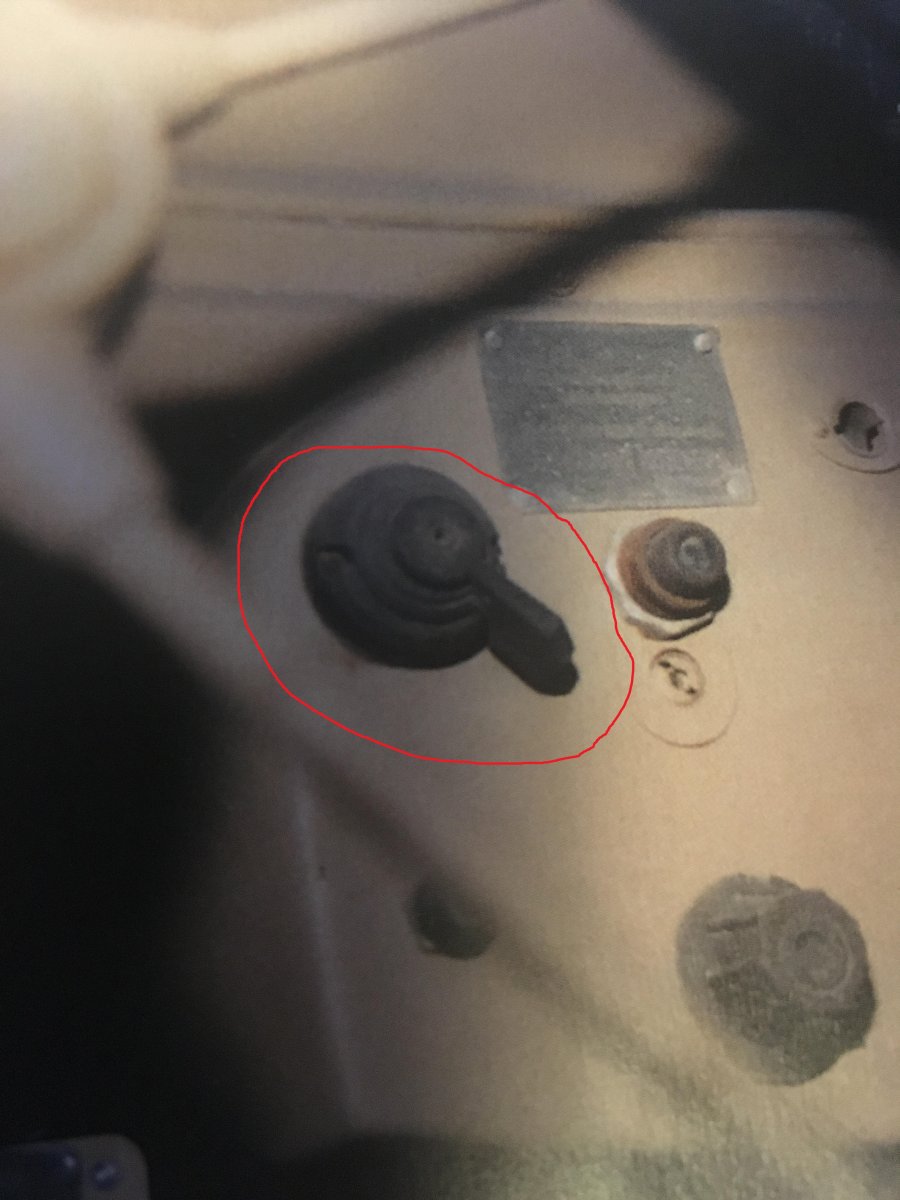

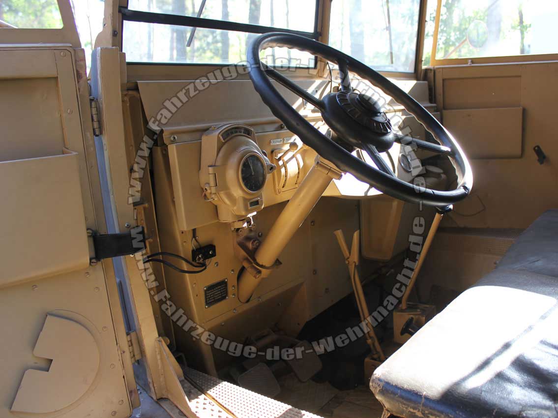

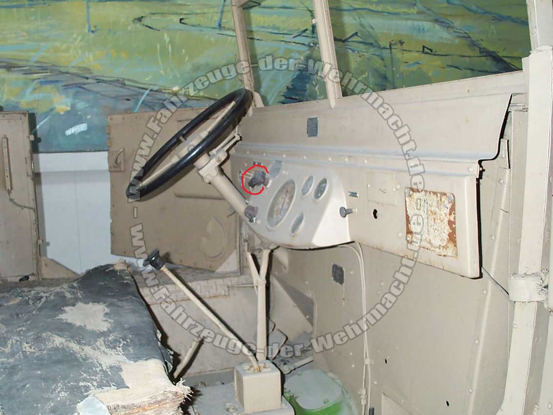

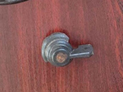

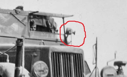

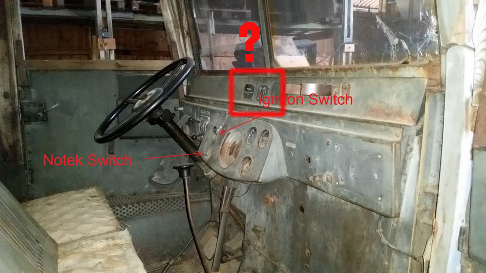

    Не смогли разобраться где установлен на Шкоде переключатель поворотов(винкеров). Фото . Поэтому копируем другую машину, где он четко виден. К сожалению, после долгих поисков, нашли только остатки оригинального включателя для нашего тягача. Будем востанавливать ) Фото остатков привожу)

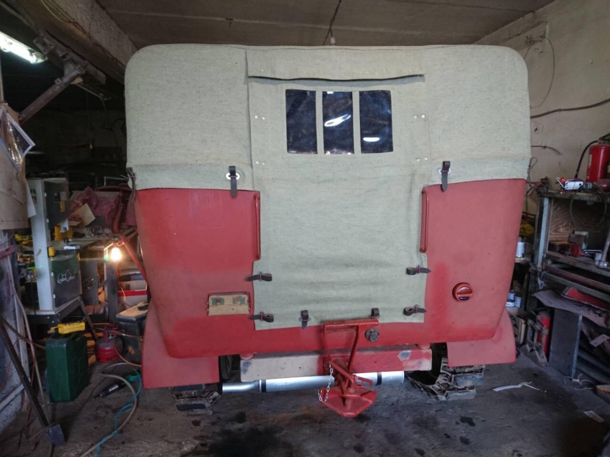

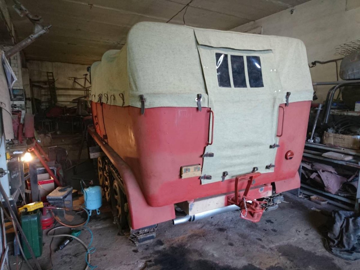

    Закончили тент кузова

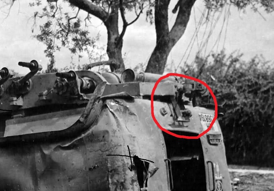

  10. Alex Karausche
    Alex Karausche Oberfeldwebel
    368
    Location:
    Kiew

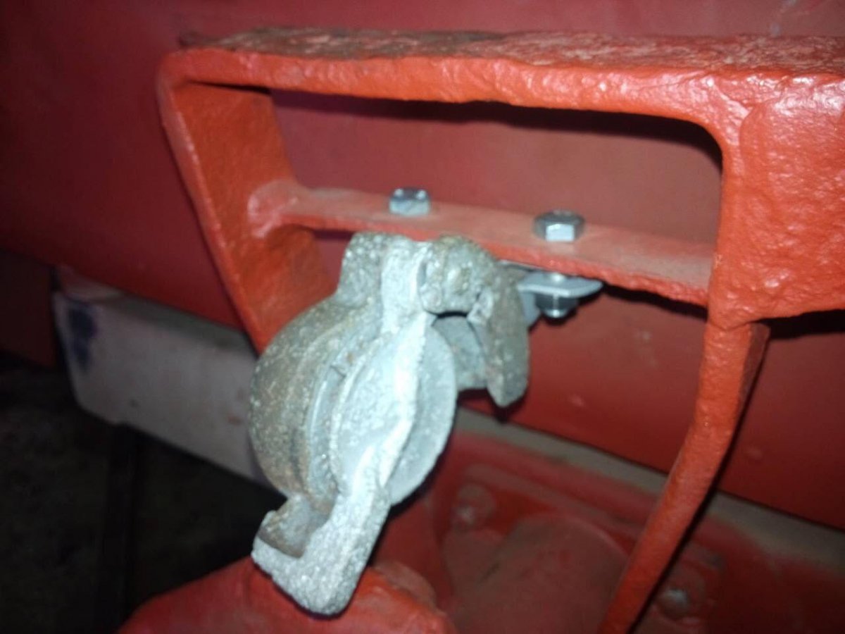

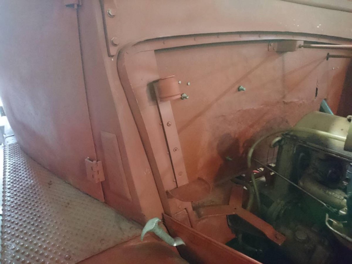

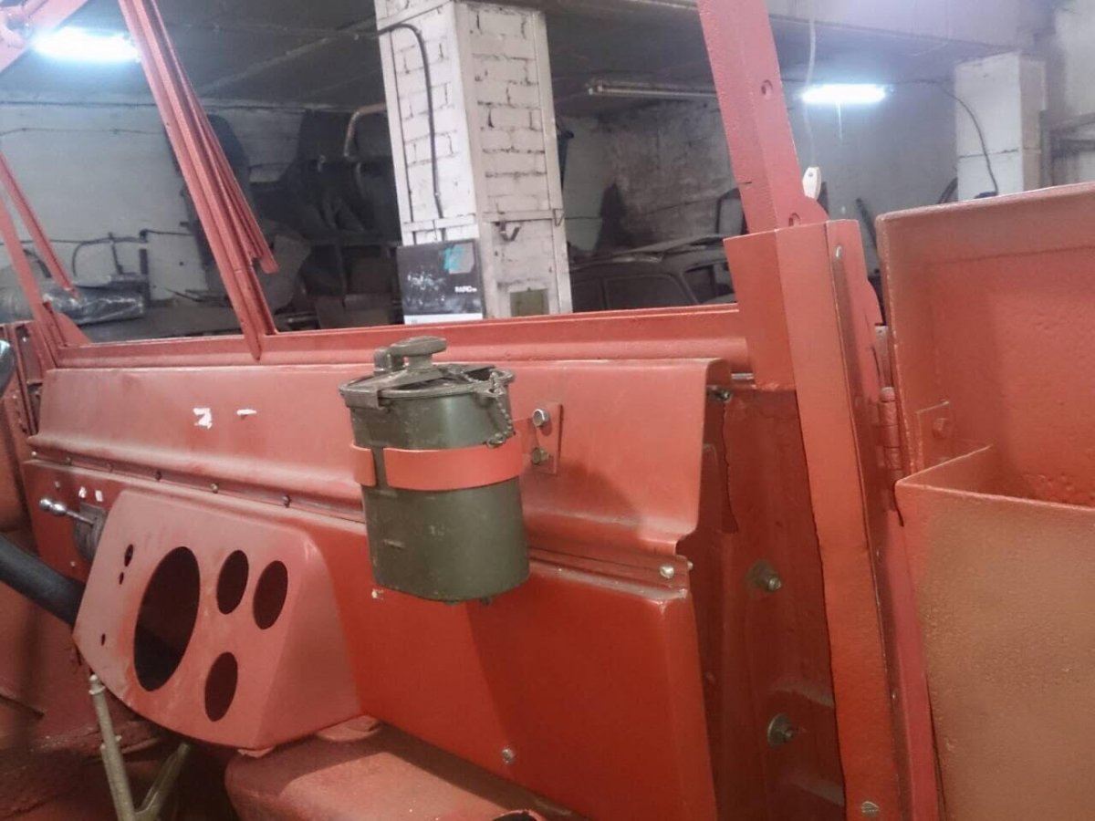

    Изготовили крепление пневмо-розетки и произвели примерку.

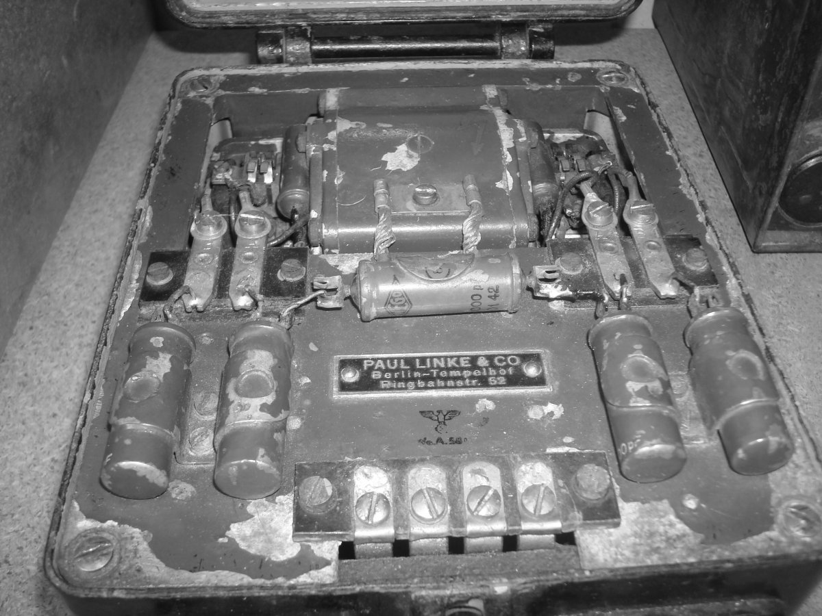

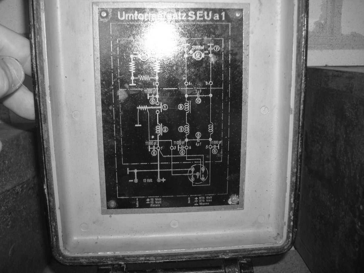

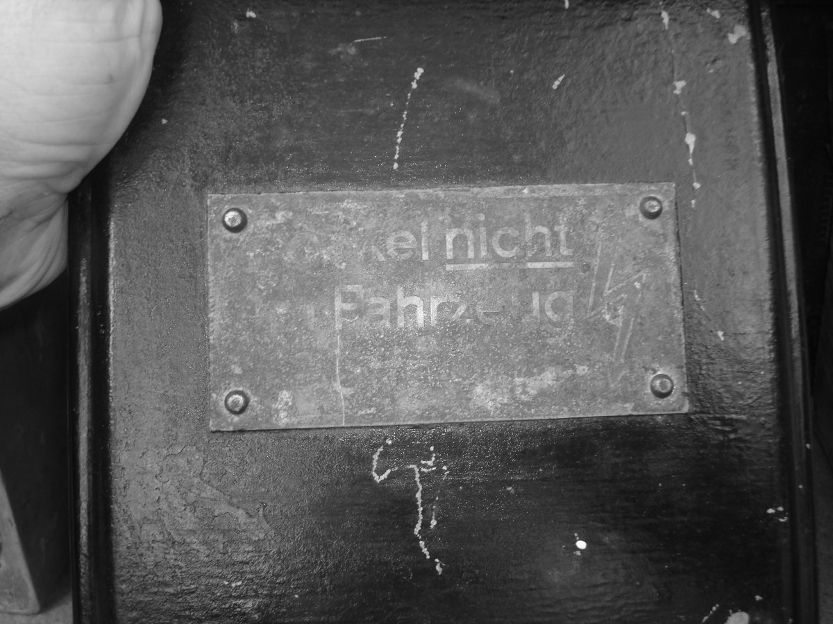

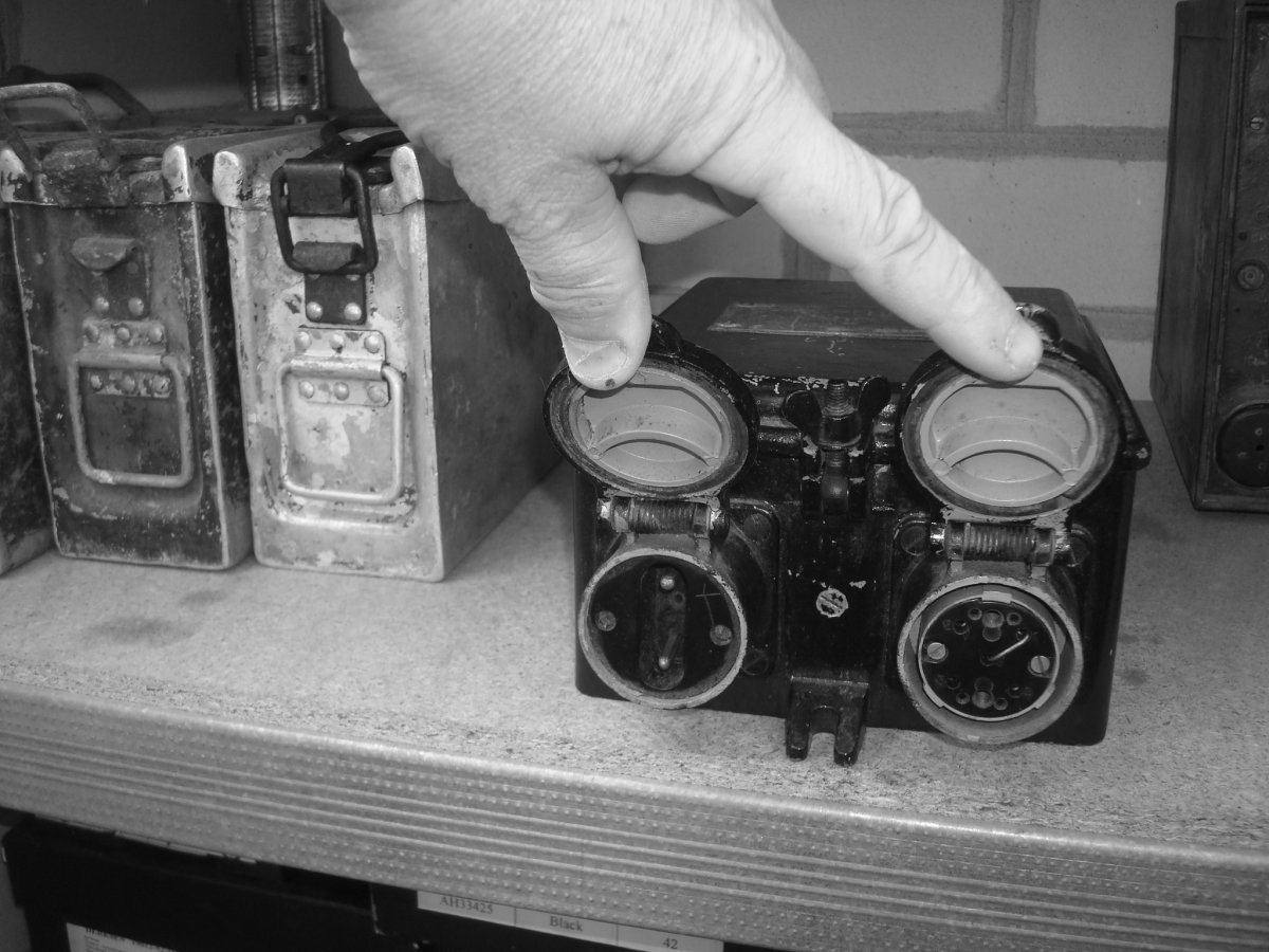

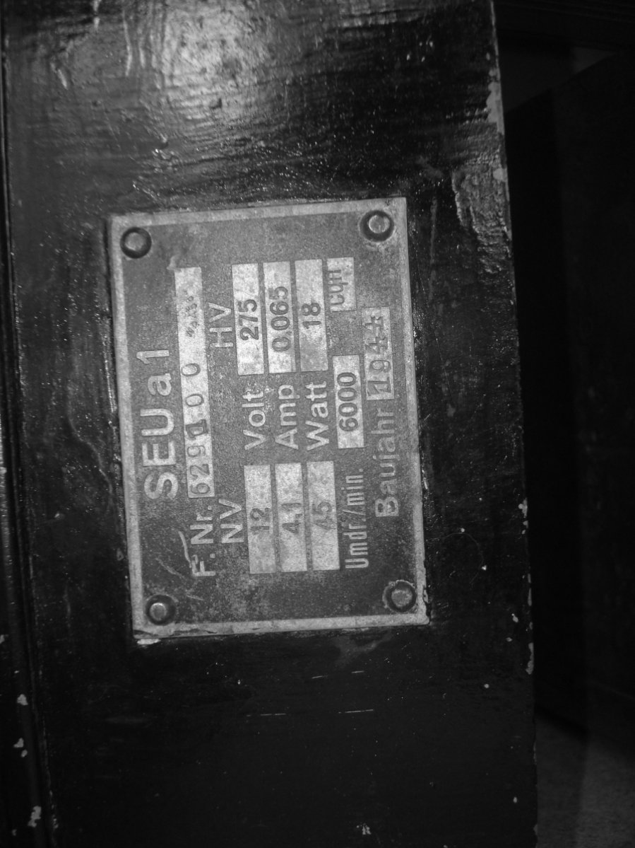

    Доброго дня! Достался в свое время, по обмену, вот такой экземпляр: Преобразователь напряжения, мотор-генератор, из постоянных 12 в постоянные 275 для питания возимой радиостанции пехоты Fusprech f. Ставилась на полугусеничные бронетранспортеры. К Вашему экземпляру не применяется ? С ув.
  13. Alex Karausche
    368
    Location:
    Kiew
    Это характерно для Sd Kfz 251. На Sd Kfz 11 не встречал.

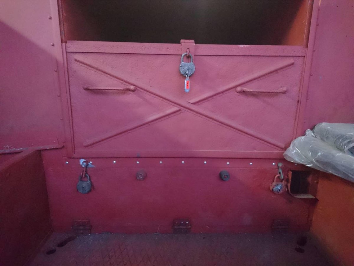

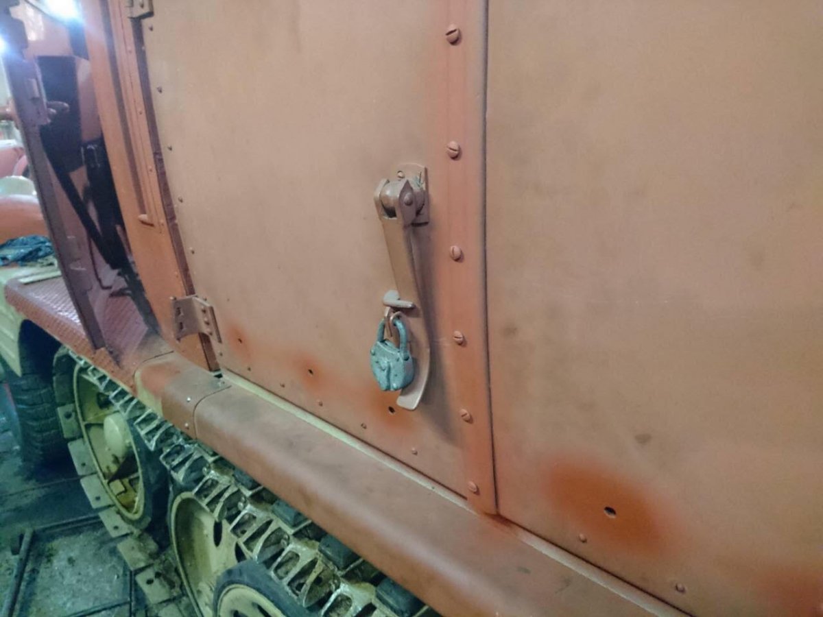

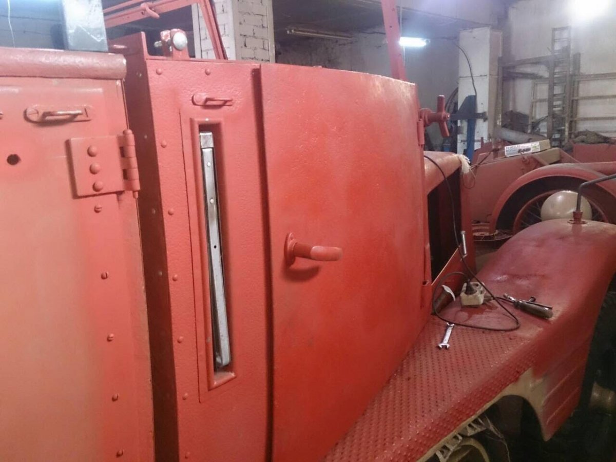

    Наконец укомплектовали машину подвесными замками)

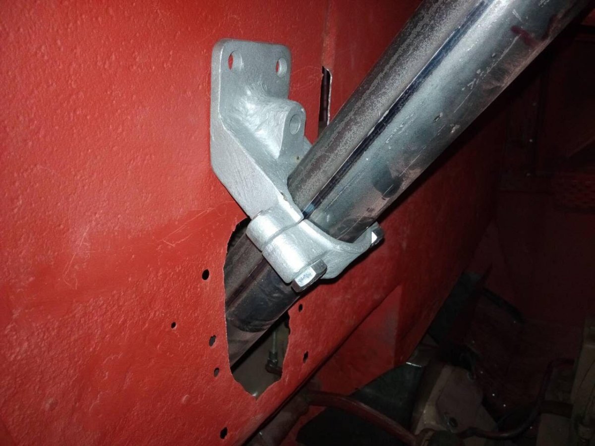

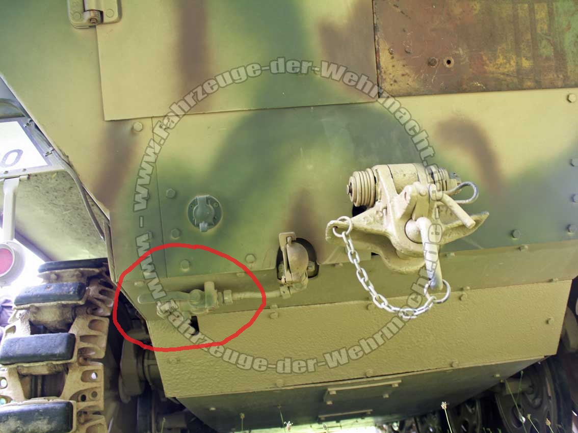

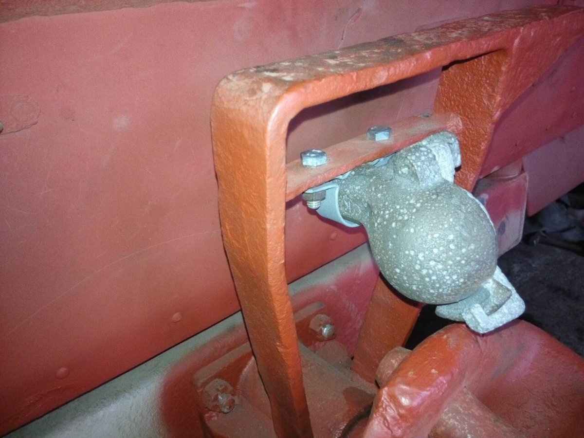

  15. Alex Karausche
    368
    Location:
    Kiew

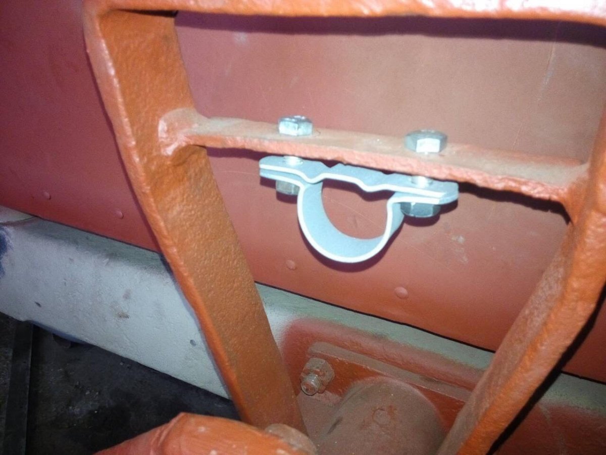

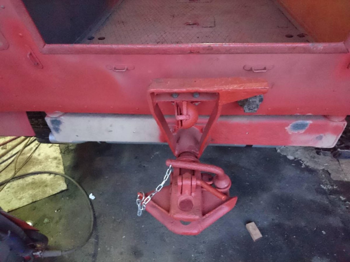

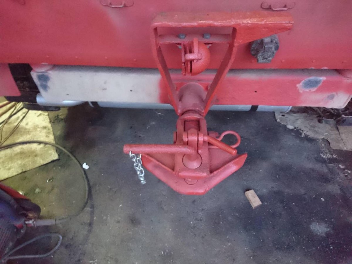

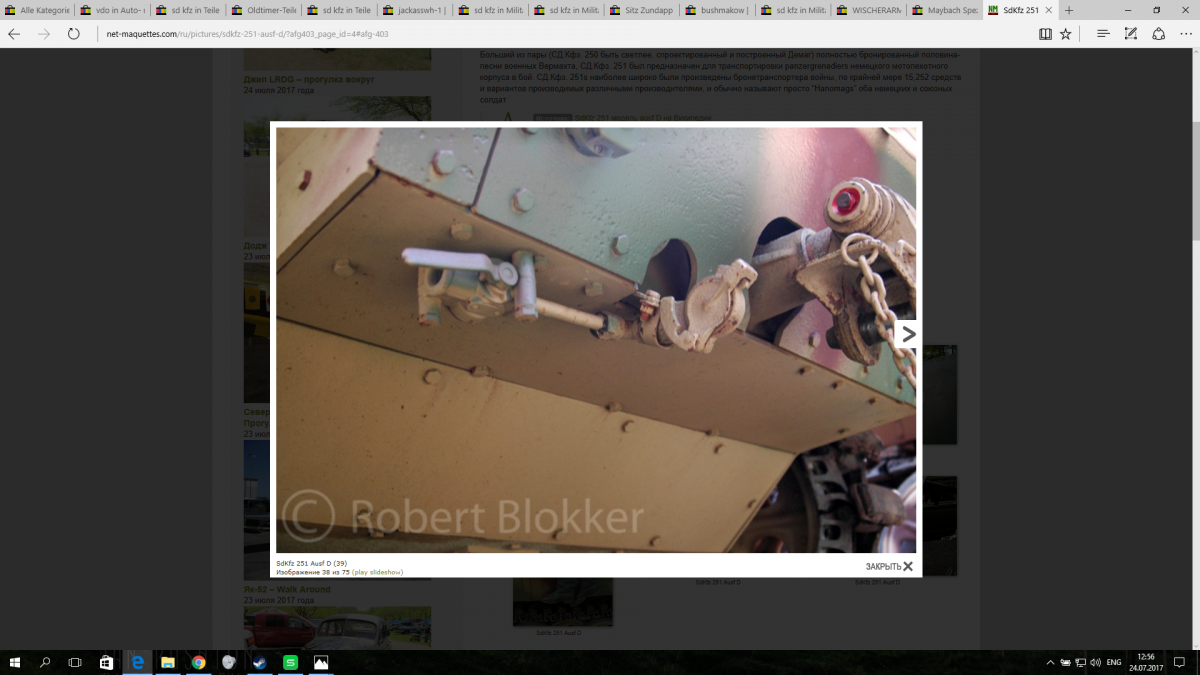

    Заднее прицепное. Два положения пальца.

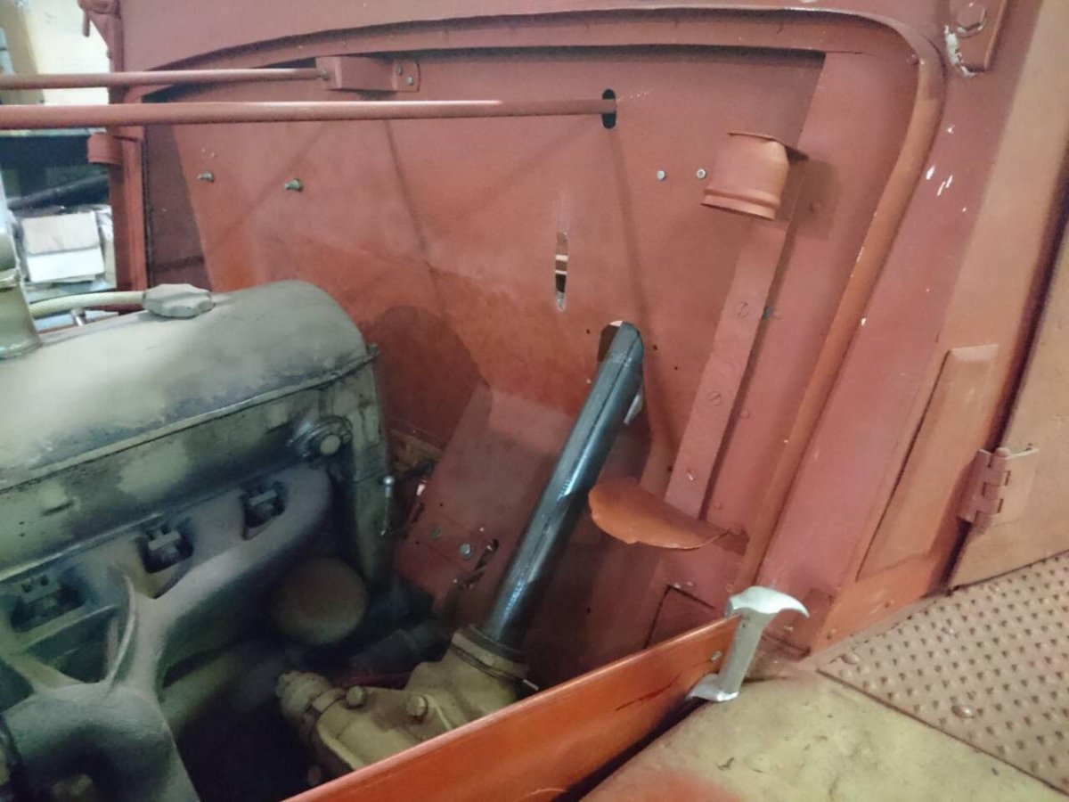

  18. Alex Karausche
    368
    Location:
    Kiew

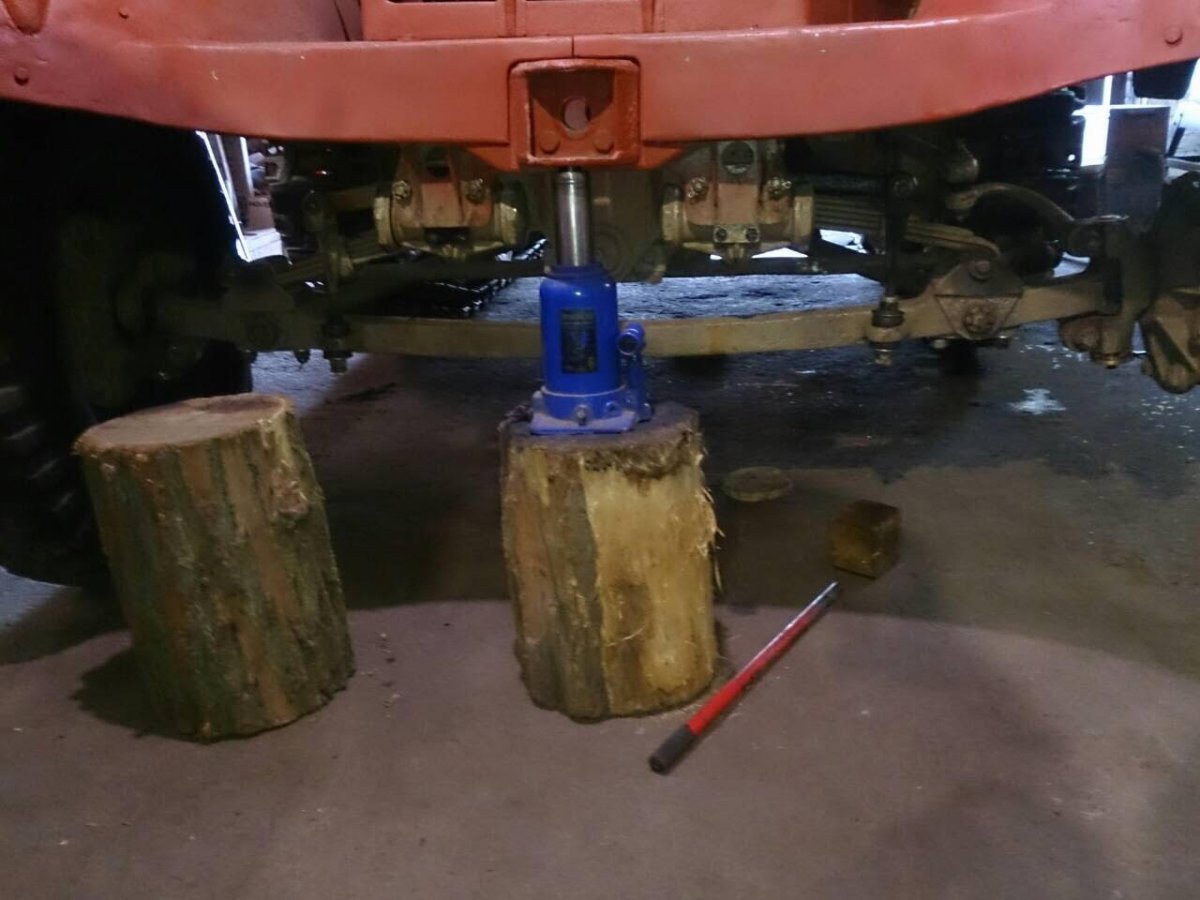

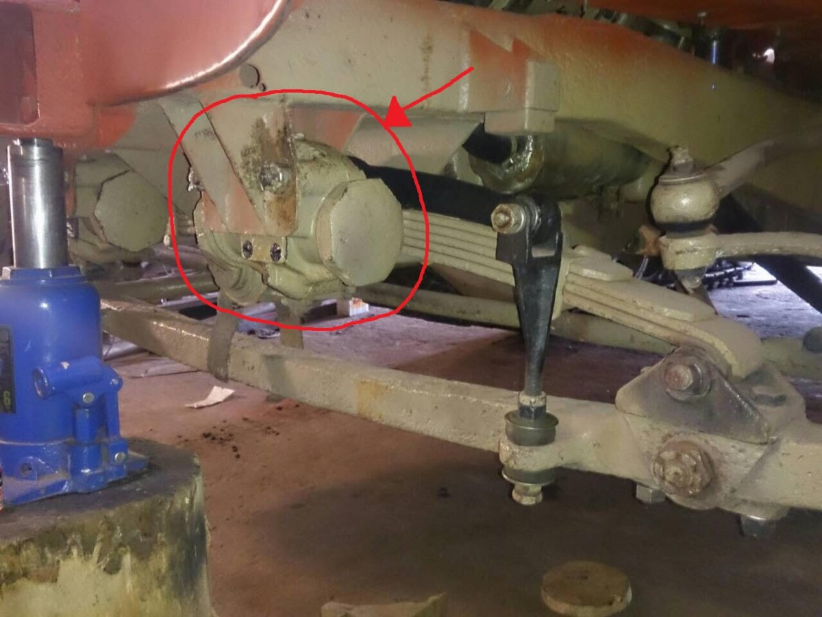

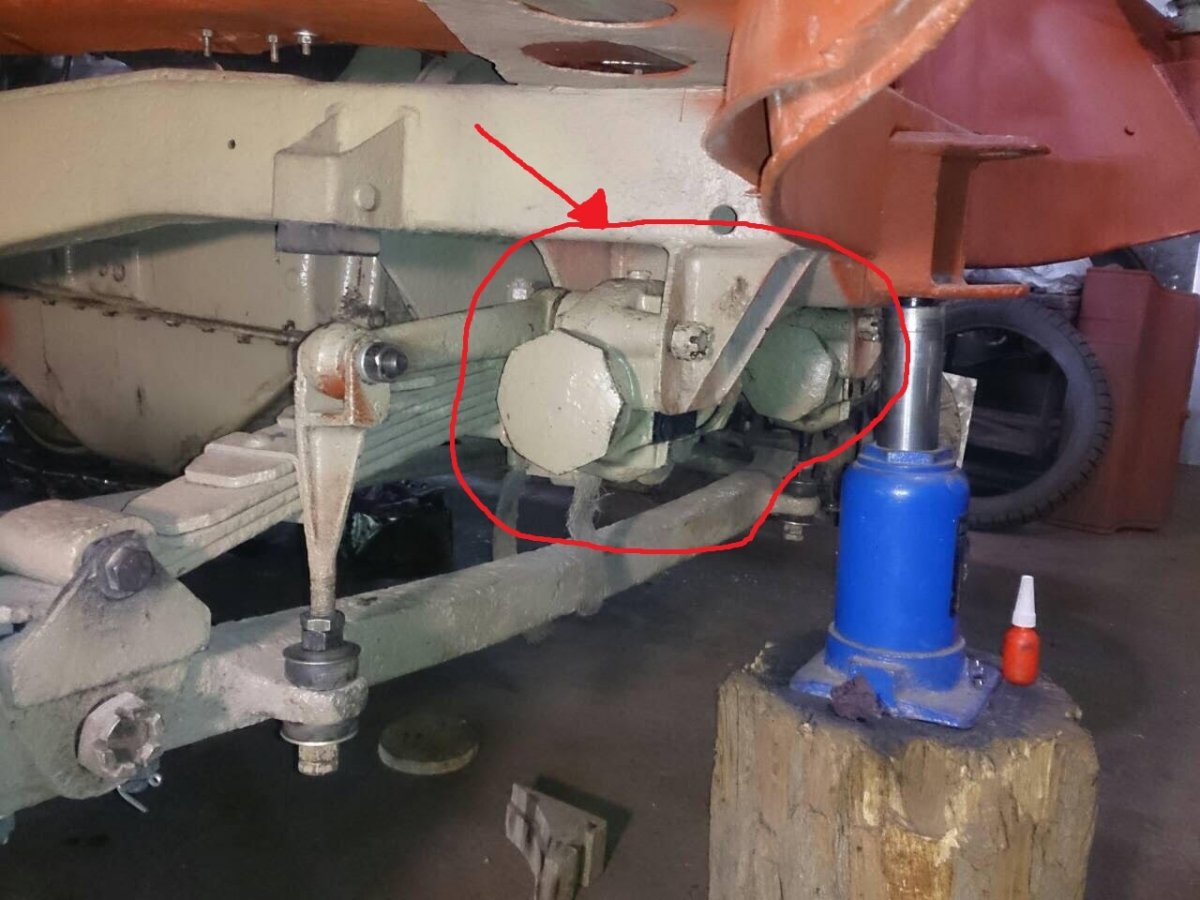

    Востановлены до рабочего состояния передние амортизаторы. Фото после их установки.

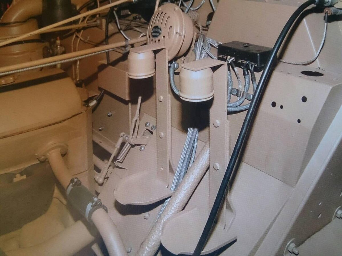

  19. Alex Karausche
    368
    Location:
    Kiew
    Закончили изготовления держателей для бутылок под масло. Привожу фото что у нас получилось. Еще пару фото для справки - Sd kfz 11 и Sd Kfz 251(на этом фото подробно виден держак)

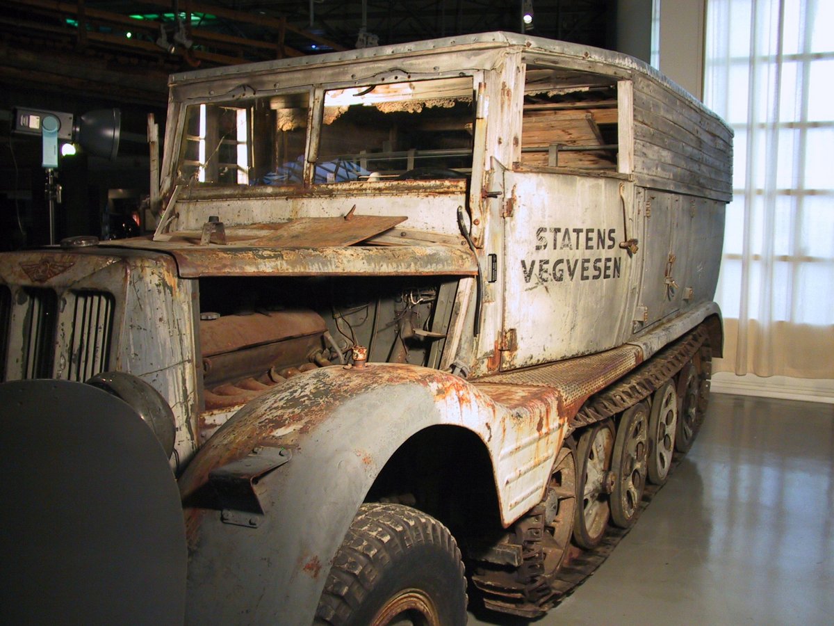

    Установили винкера(повороты) , изготовили крепеж под бачек холодного запуска. Фото машины из Норвежского музея- для сравнения.

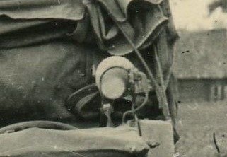

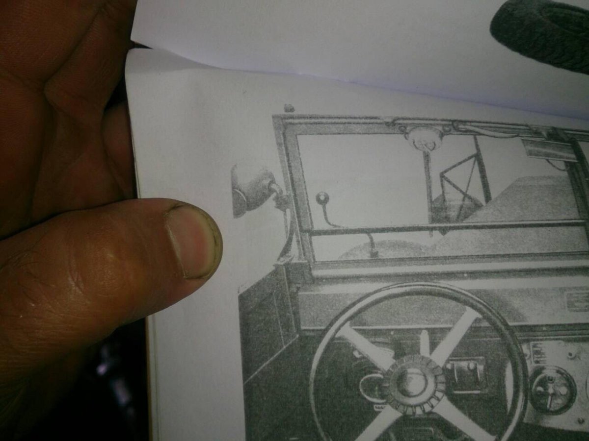

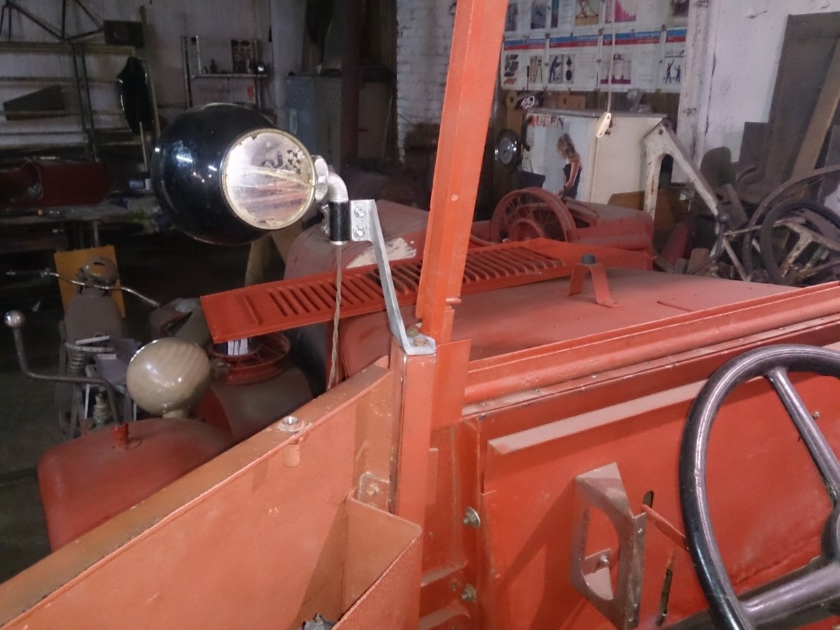

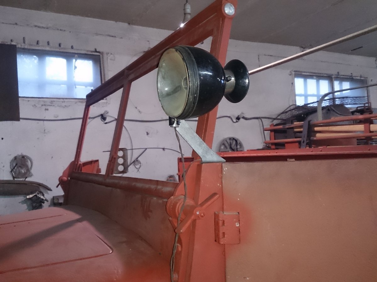

    Изготовили крепление поискового фонаря. За исходник взяли рисунок из немецкой документации по обслуживанию машины+ документальные фото.
  24. Helmut Raiser
    Helmut Raiser General-major
    204
    378
    6,655
    Саша, так ребро жосткости по любому должно быть, фара-искатель тяжолая, не будет крон разгибаться?
    gall 83, Alex Karausche and von Goltz like this.
  25. Alex Karausche
    368
    Location:
    Kiew
    Ребра там не было. Вот фотка в подтверждение. Так же по ней можно оценить толщину металла.

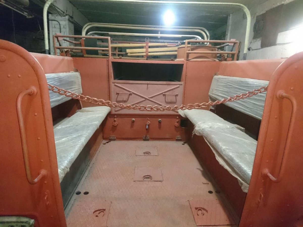

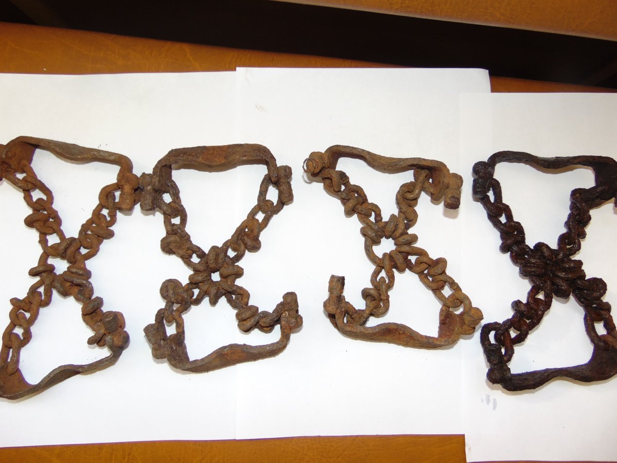

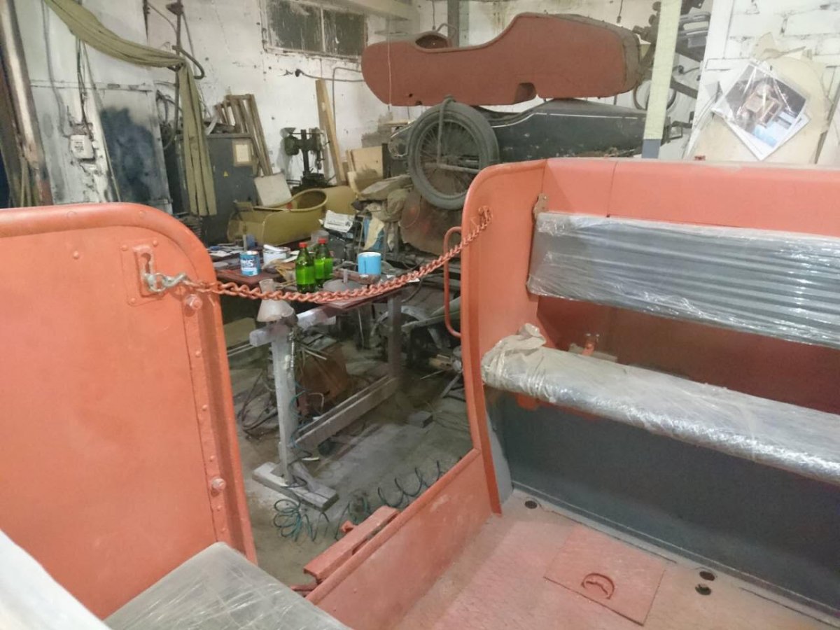

    Собрали и установили цепочку. Исходником послужили накладки на траки для движения по льду. Привожу фото что у нас получилось и фото оригинала.
