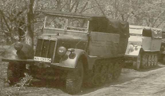

    Еще одно фото перекрашенной машины. Отчетливо виден внутри кабины серый цвет. Песок наносился пульвером - отчетливо виден переход цвета от песка к серому у основания дуги тента. Борта полностью выкрашены в песок.

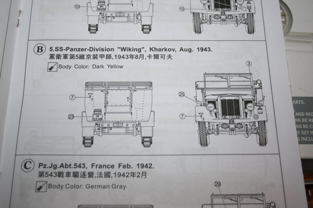

    Есть у меня вот такая модель в 35-ом масштабе, там в инструкции один из вариантов на Викинг. Номер ss-113149. Харьков, 43-й. Подтверждающих фоток я не видел, но от фонаря они не делают.

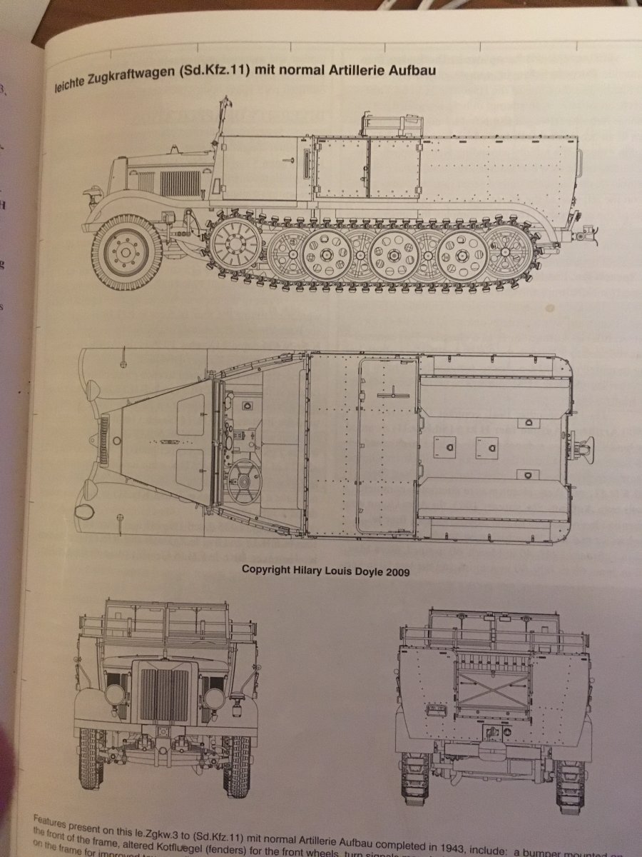

    Выложу схематичные чертежи востановляемой машины

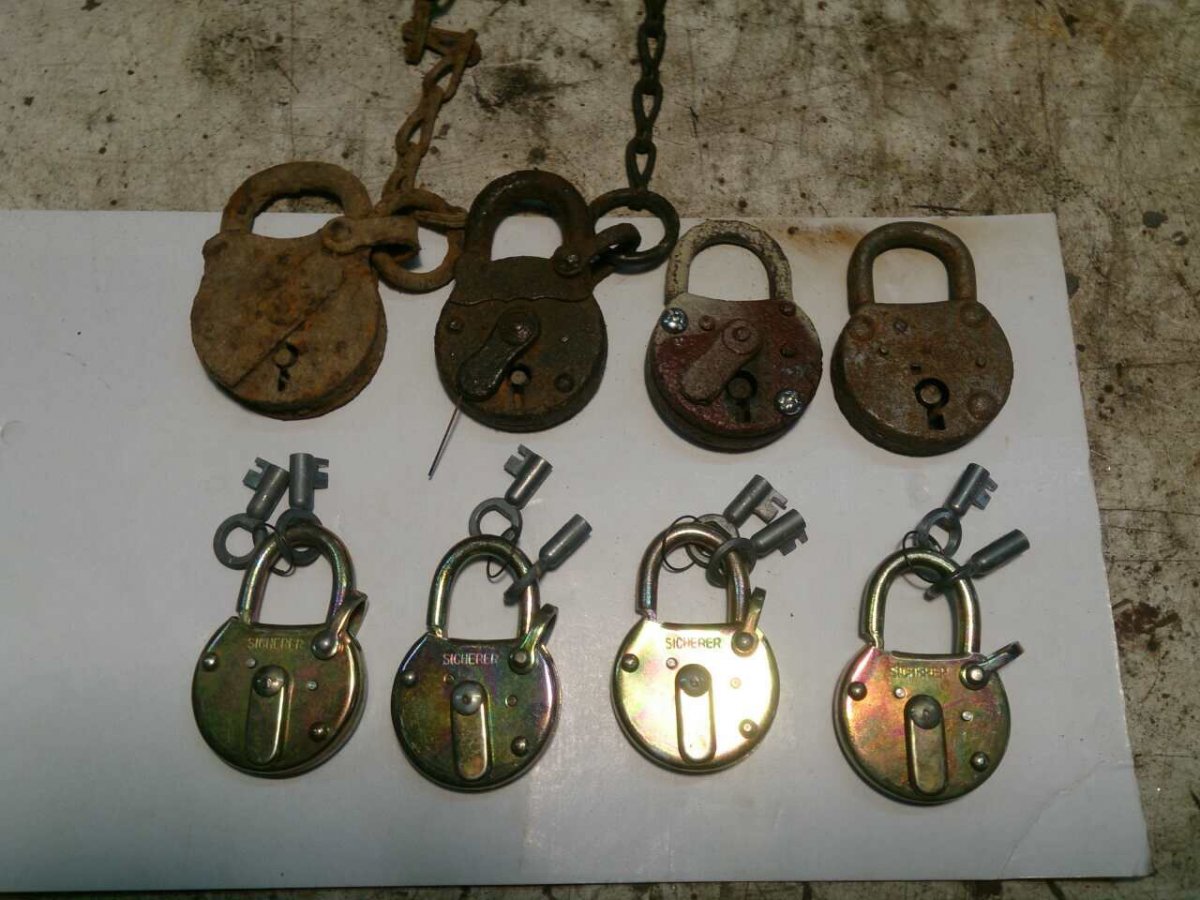

    Продолжаем комплектацию. Данный тягач был укомплектован девятью замками. Пока нами собран вот такой комплект из новоделов и разношерстных оригиналов. Хочется укомплектовать однотипными оригинальными замками. Итого не хватает еще семи)))) Может кто даст наводку где купить. Ебей не предлагать-там и так пасемся.

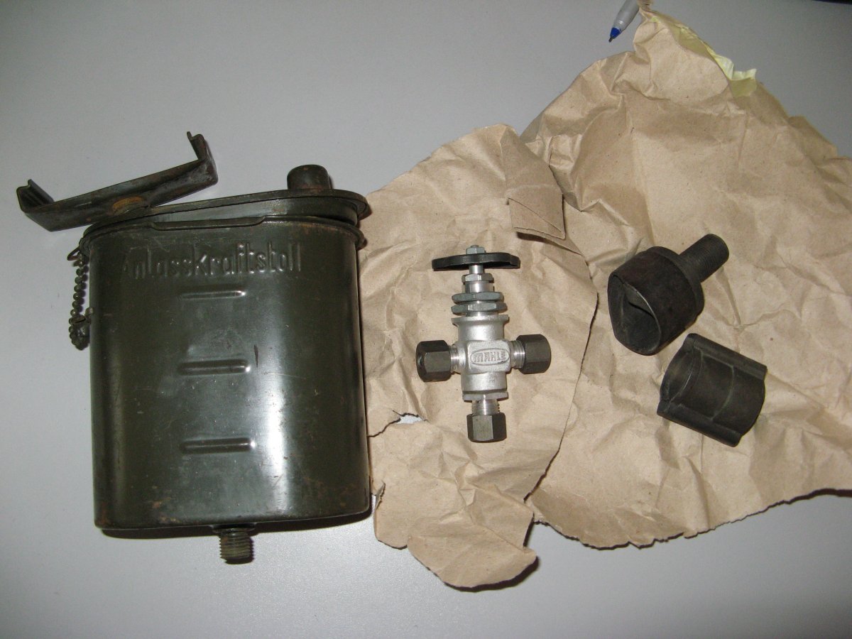

    дико извиняюсь, а что это такое? Я реально пока не понял что это.
    С ув Олег.
    gall 83 и ribbentrop нравится это.
  19. Alex Karausche
    Alex Karausche Oberfeldwebel
    368
    Kiew

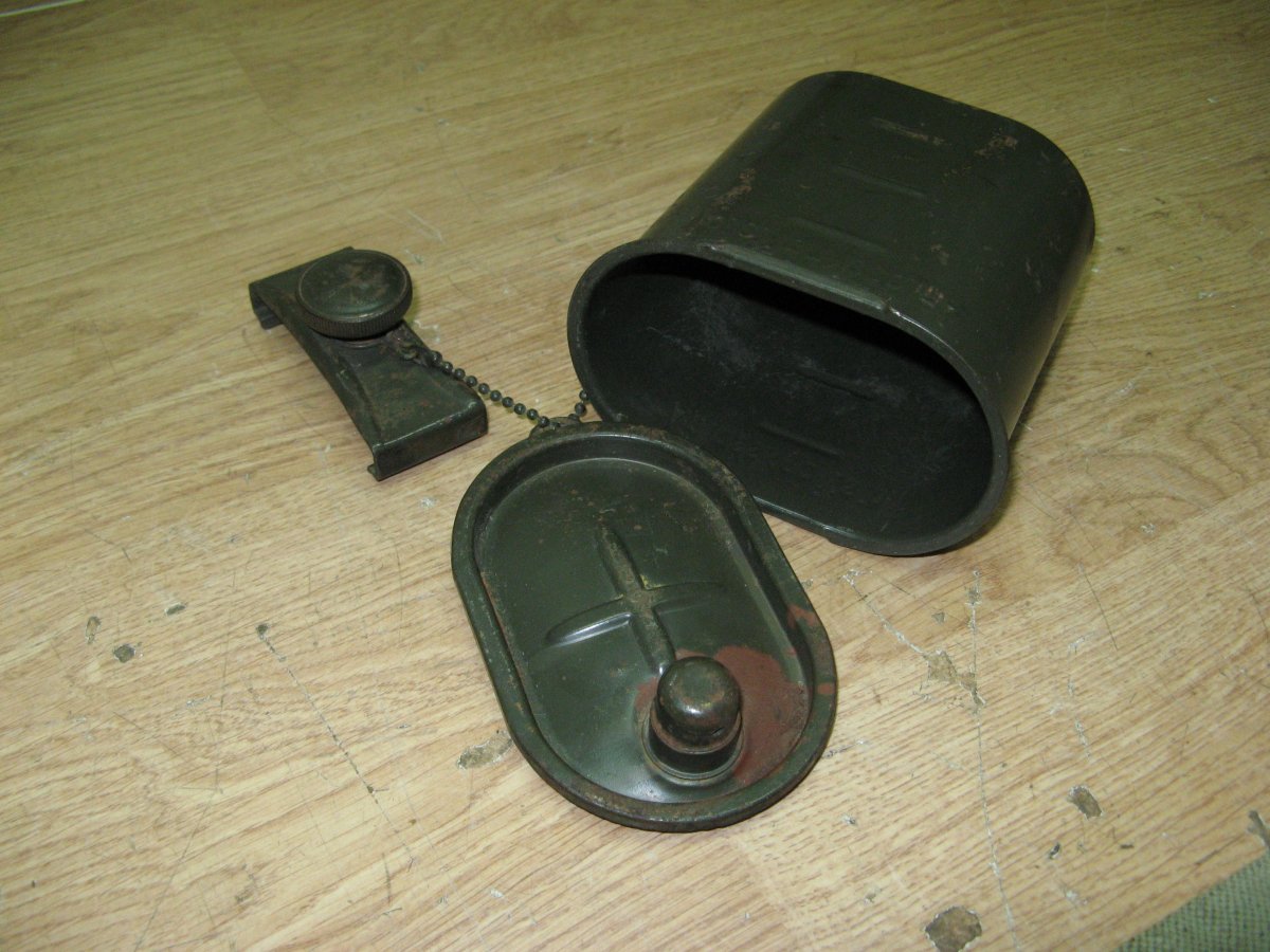

    Бачок для пускового топлива который применялся в автомобильной технике Вермахта .В бачок заливалась смесь облегчающая запуск двигателя в холодных климатических условиях. Немецкое название- anlasskraftstoff.

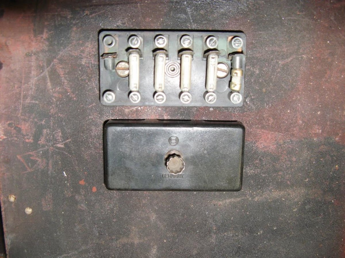

    Пришла коробочка Bosch c ебея

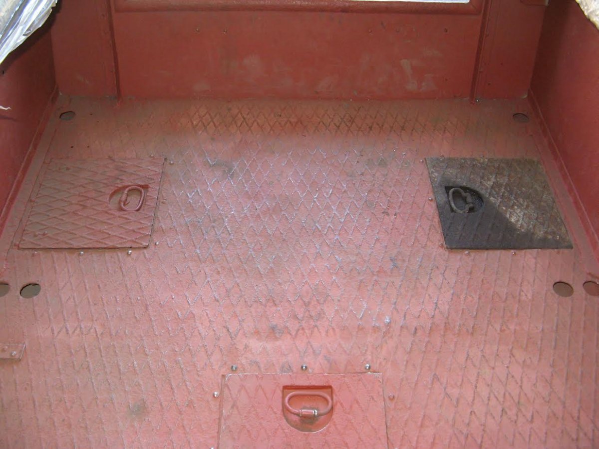

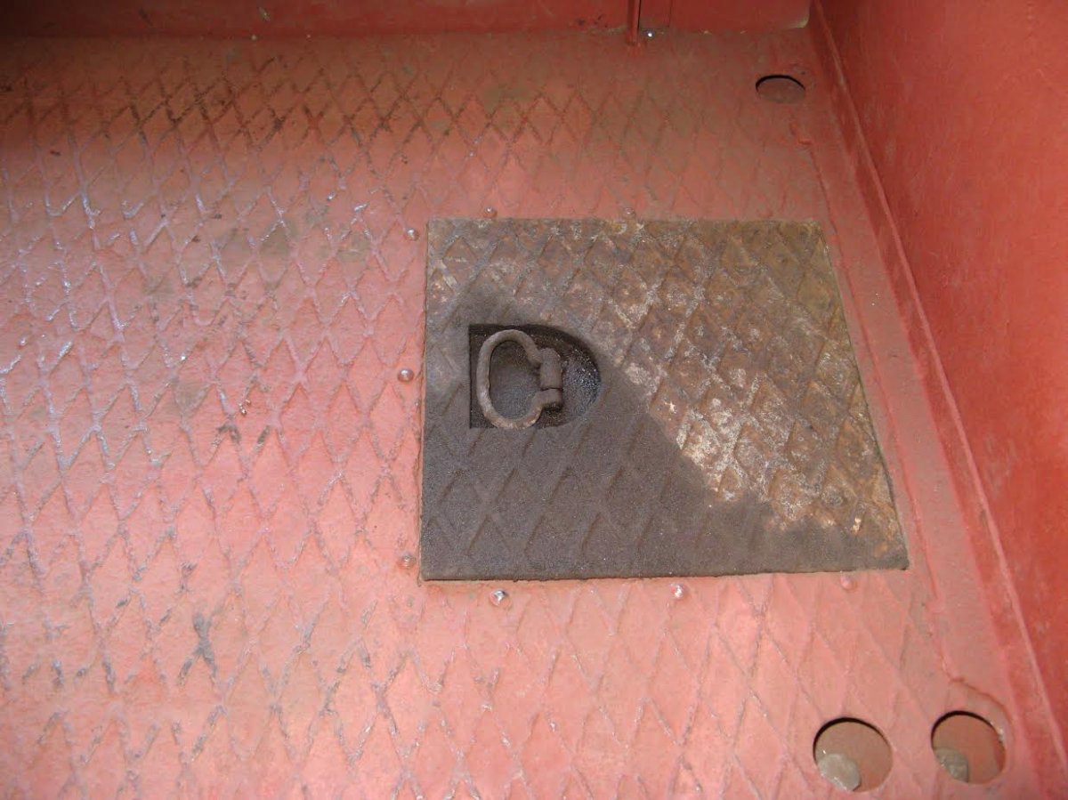

    Куплен оригинальный напольный лючек. Вместо этого до него стоял новодел.

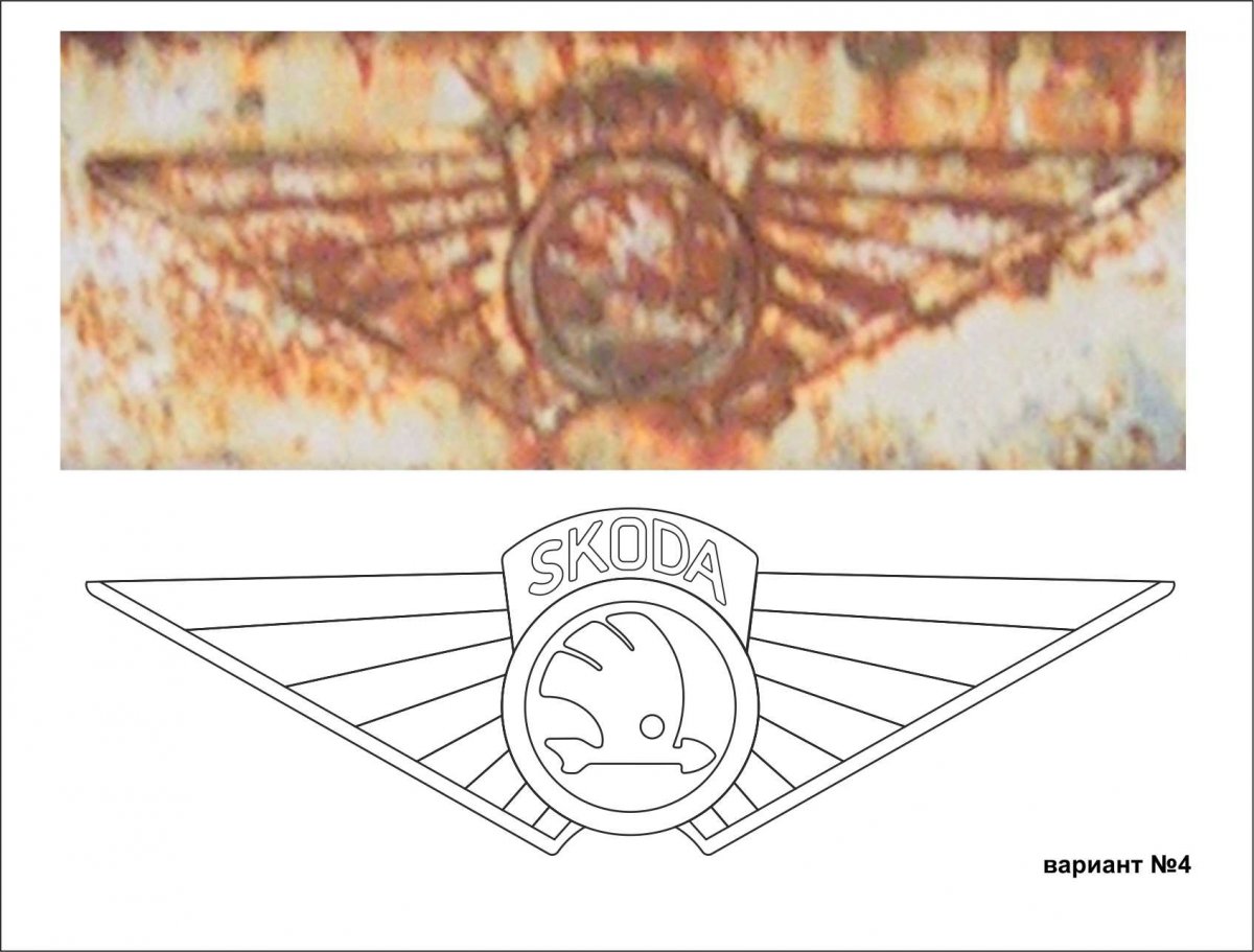

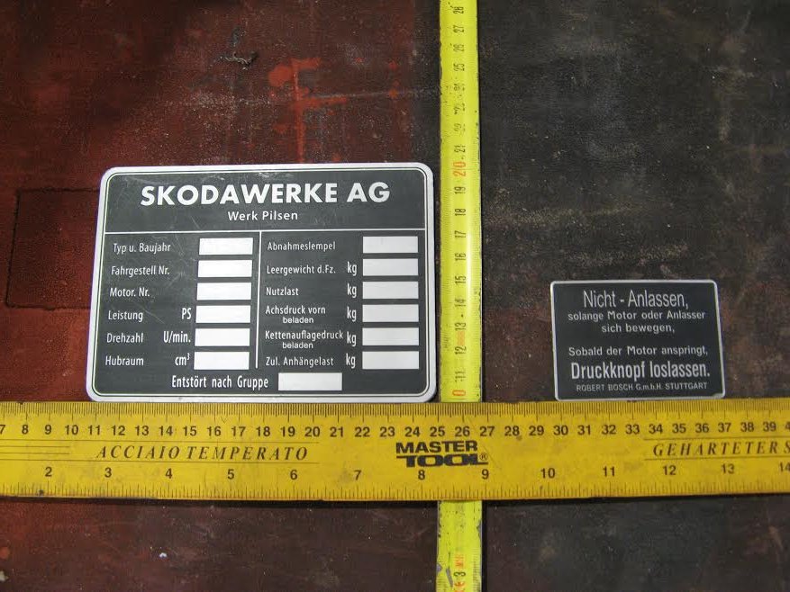

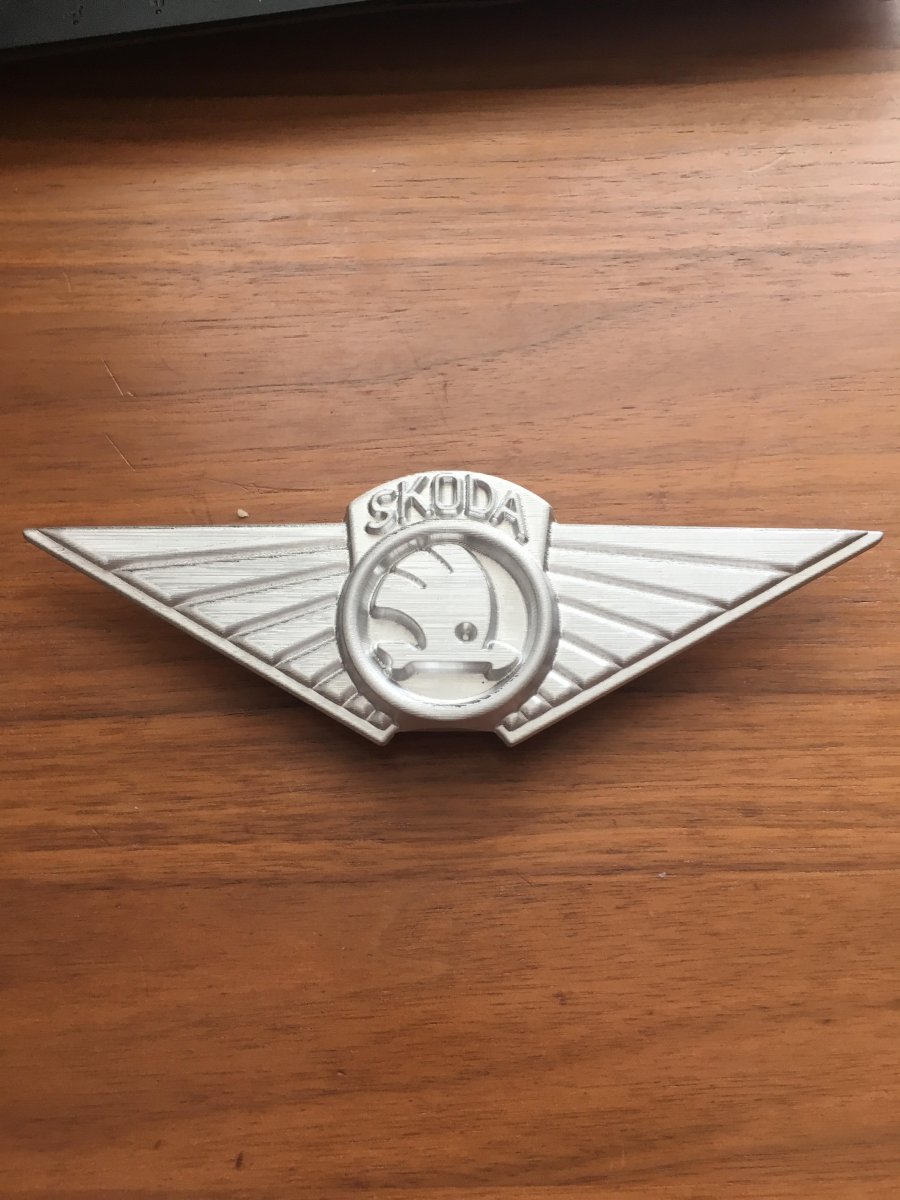

    Изготовлена эмблема Шкоды. Привожу фото эмблемы и прототипа.

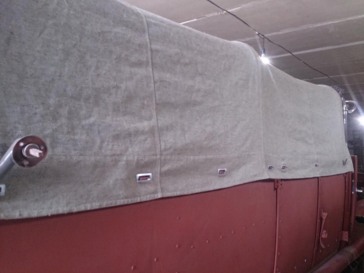

    Пока машина доукомплектовуется и доводится по всем направлениям, мы начали пошив тента.
