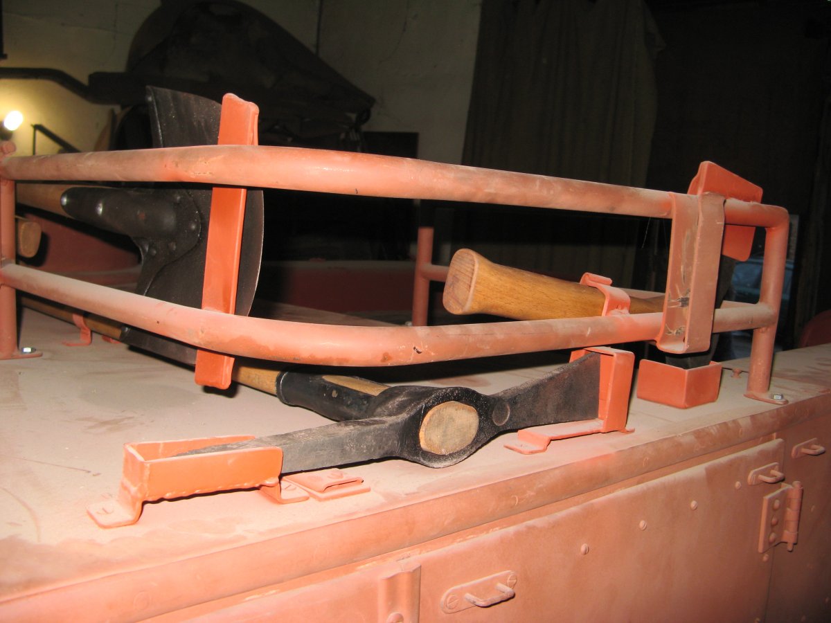

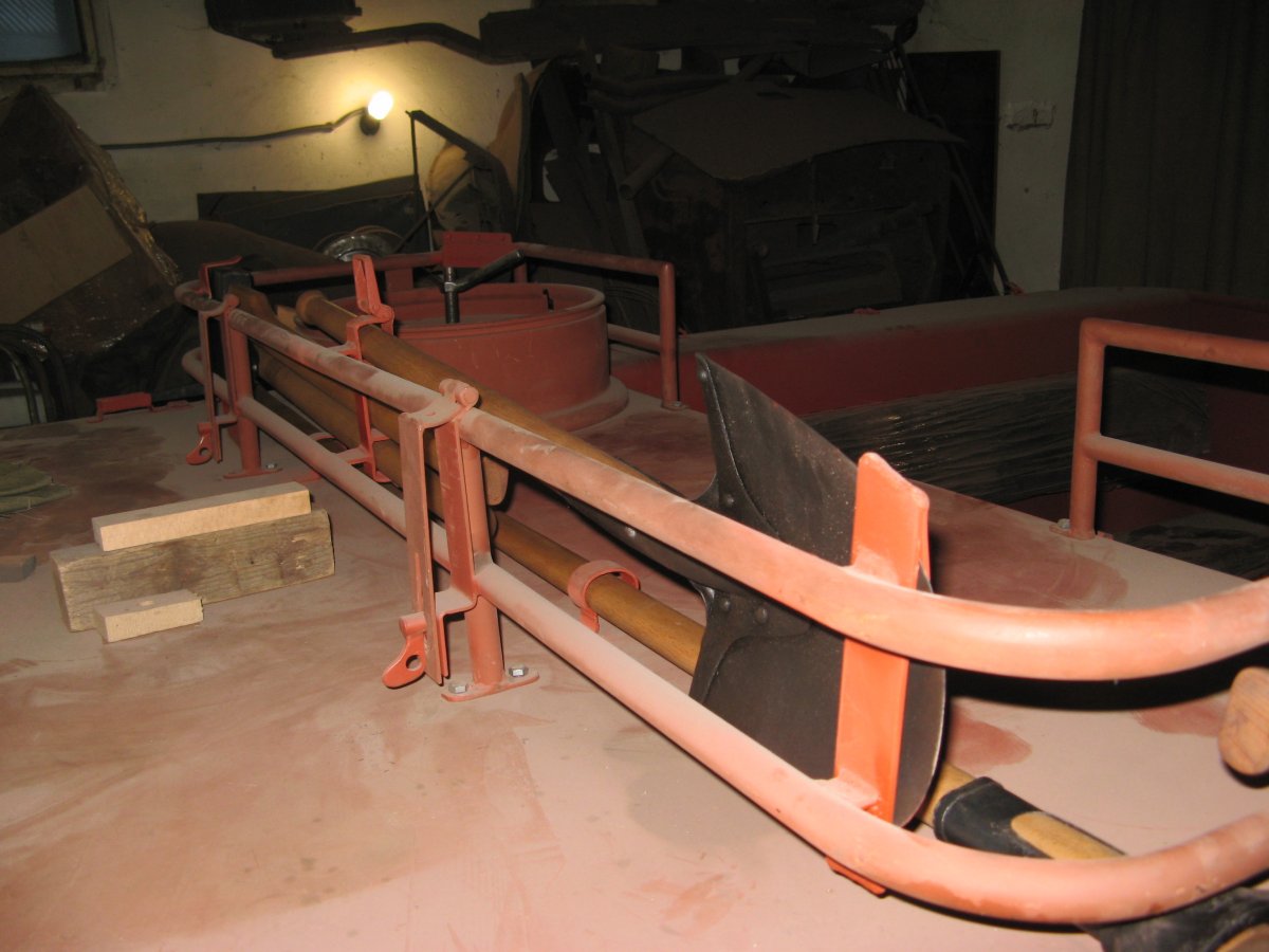

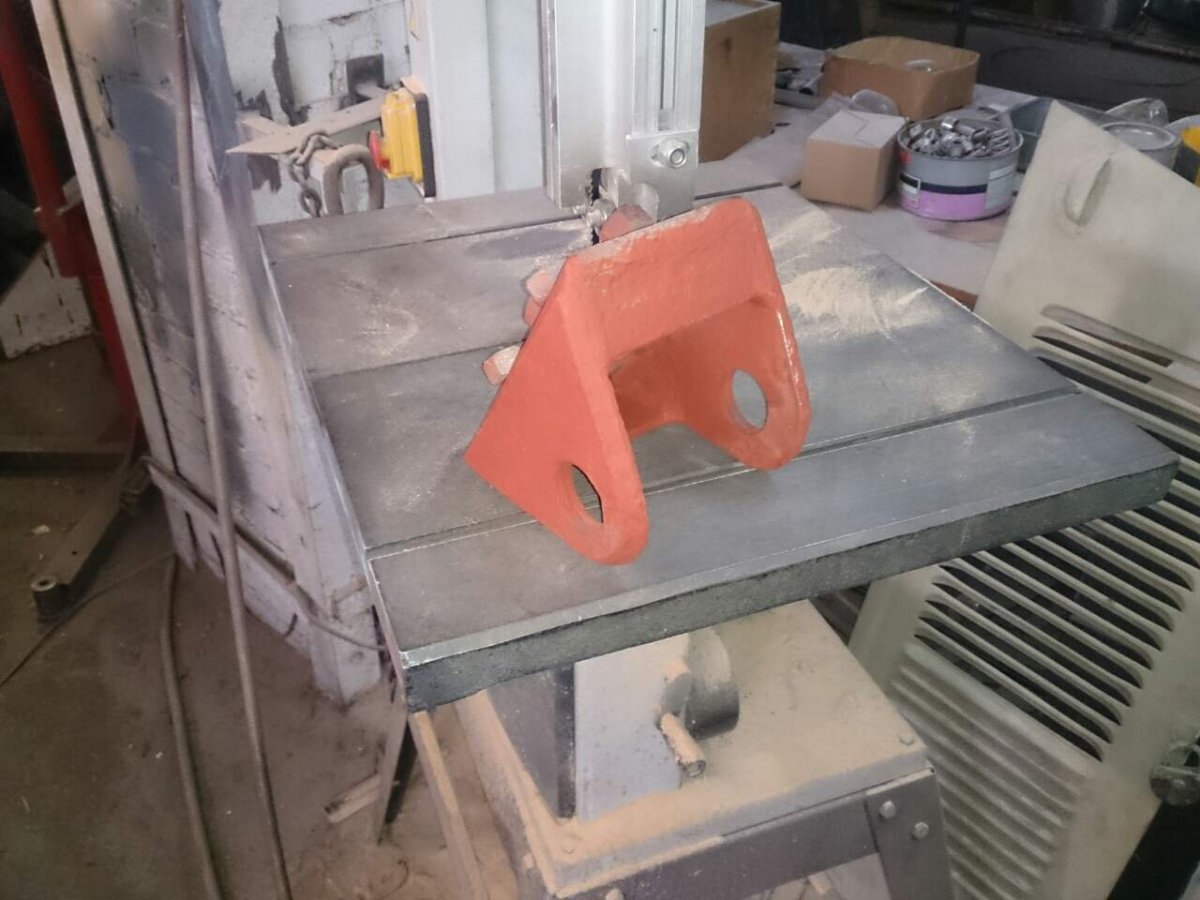

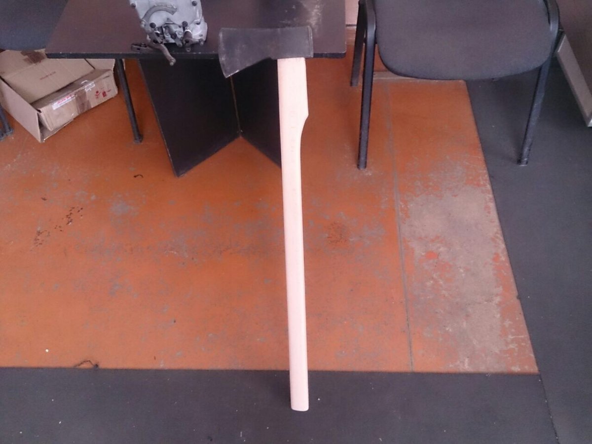

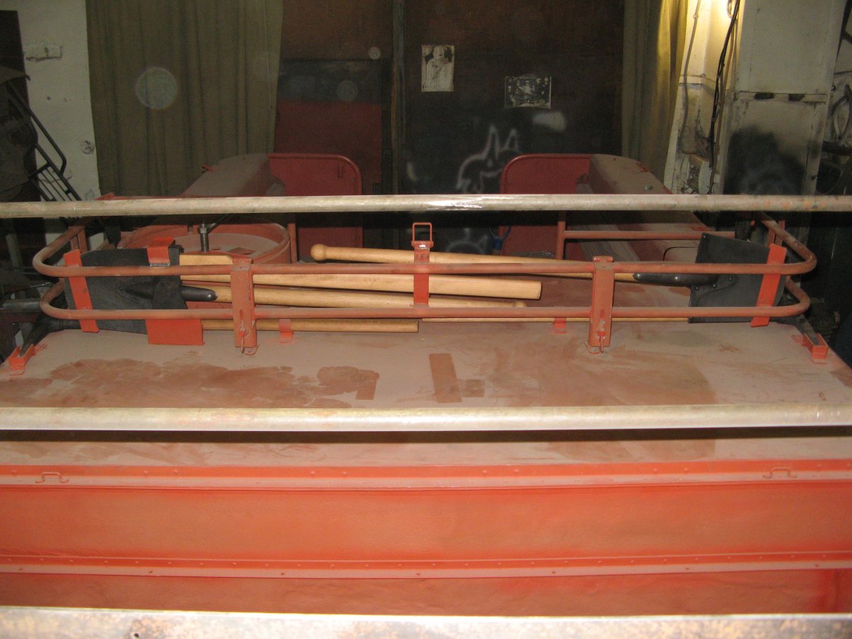

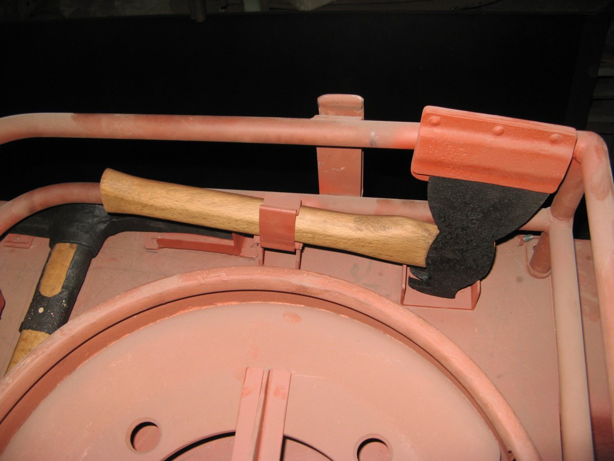

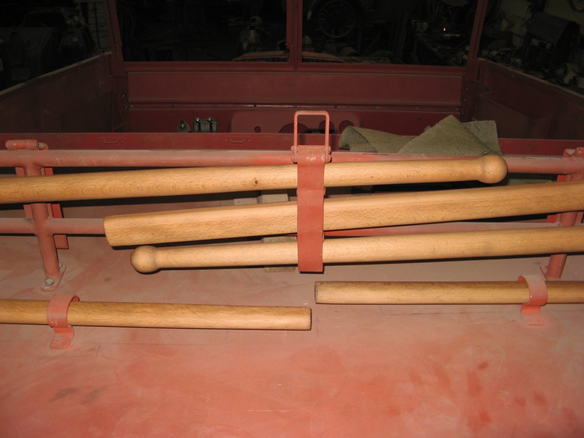

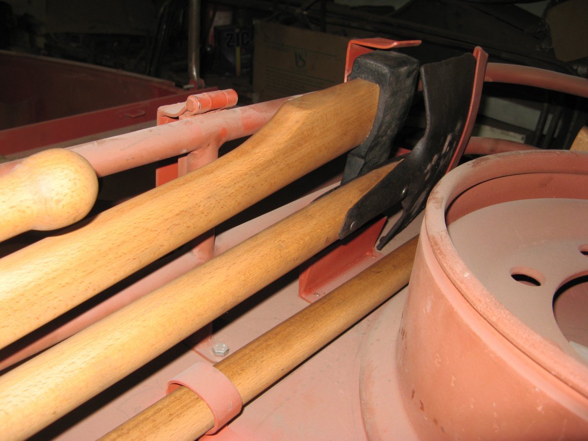

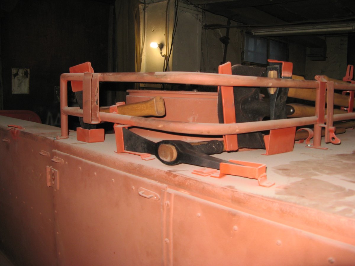

    Востановили крепеж для буксировки.Большой немецкий топор приобрел деревянный держак, сделанный по оригинальным чертежам.
    gall 83, Вячеслав Матыцин, Alex_l76 та 10 іншим подобається це.

    Повороненный шансовый инструмент стал на свое место)

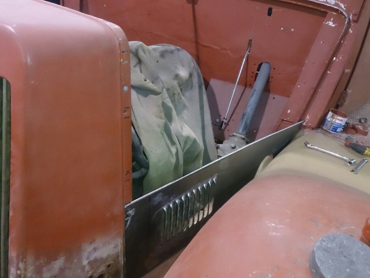

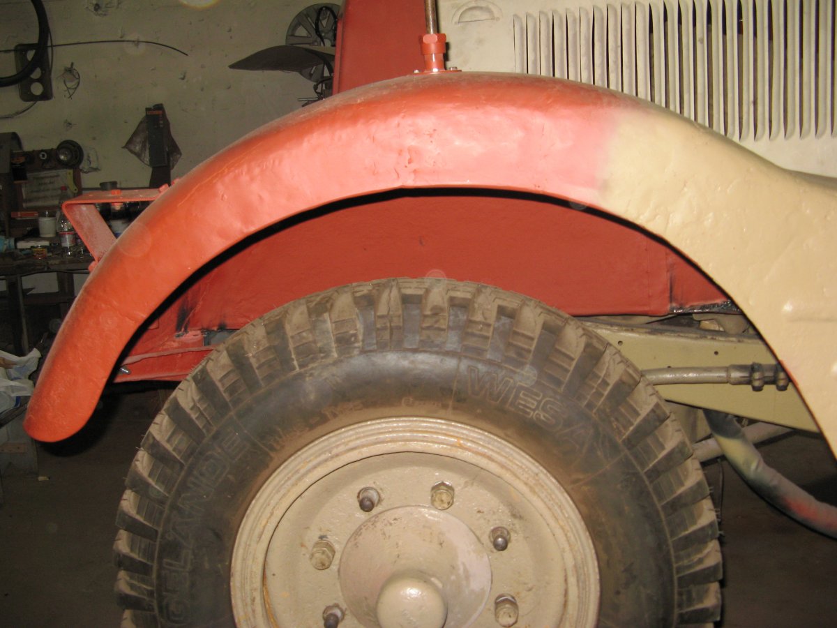

    Изготовили нижнюю боковую часть капота,с жабрами
    Вячеслав Матыцин, Alex_l76, rrb та 14 іншим подобається це.

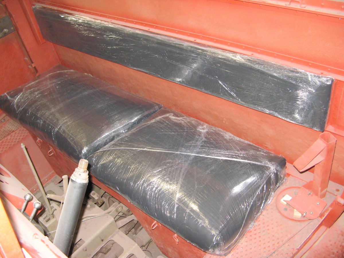

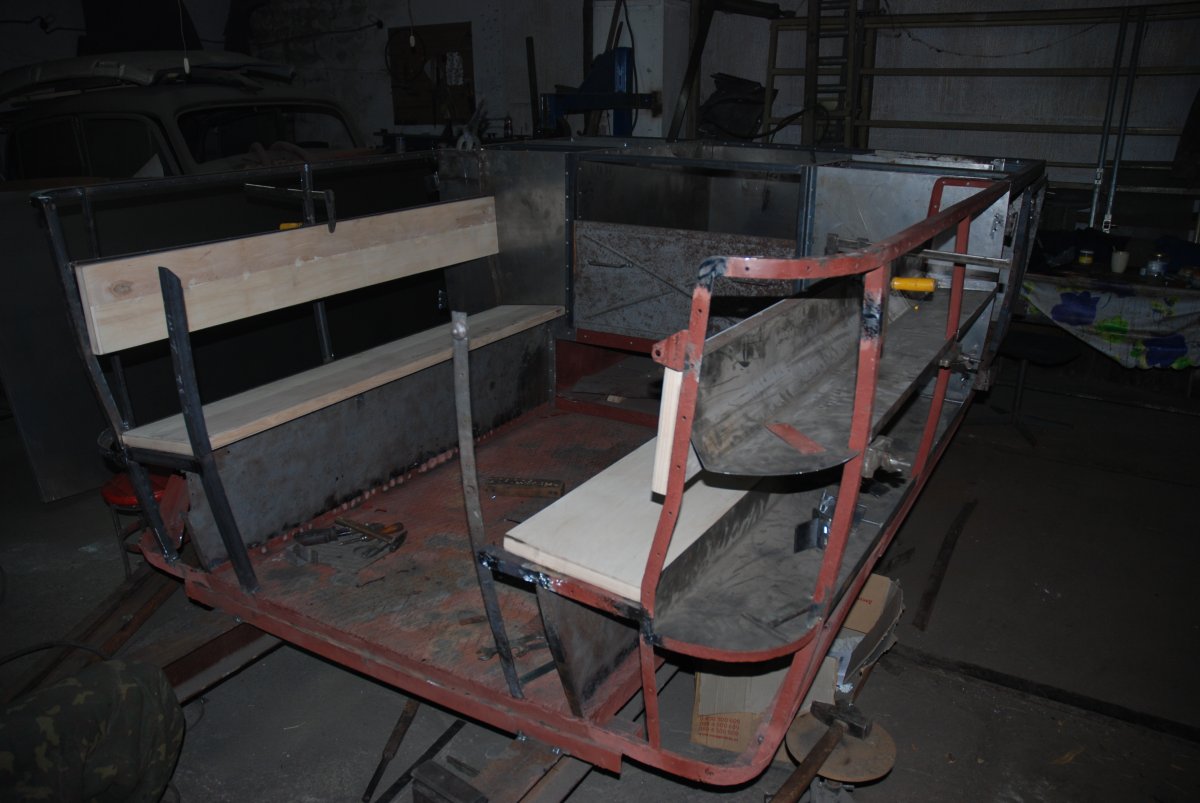

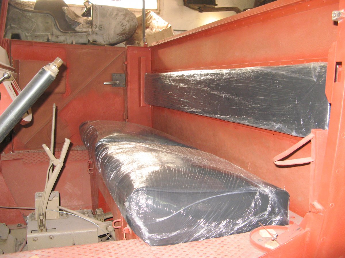

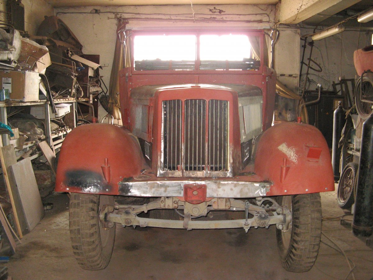

    У водителя появились мягкие пружинные сидушки. Для сравнения фото прототипа.
    gall 83, Вячеслав Матыцин, Alex_l76 та 17 іншим подобається це.

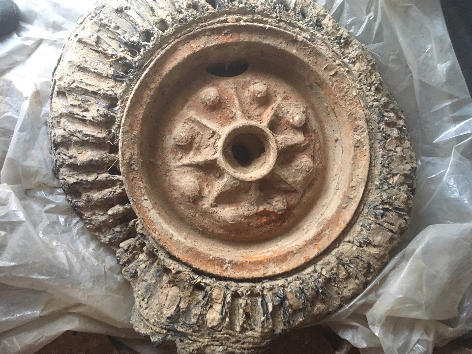

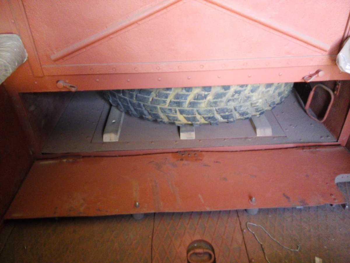

    Куплен диск для запасного колеса. Колесо оказалось с Sd Kfz 251- в подтверждение привожу фото с остатками резины с безкамерной конструкцией. На арт. тягачах использовалась камерная резина. Пару фото места размещения запаски на Sd Kfz 11. Еще запасной диск размещался на крыше "багажного" отделения.

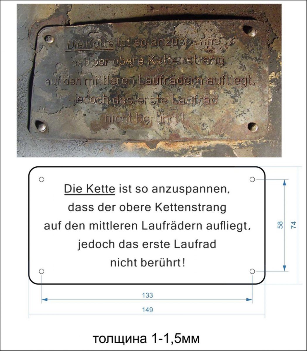

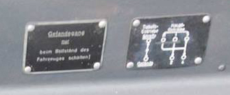

    Начинаем изготавливать таблички. Фото оригинала взято с машины в Норвегии. Табличка на крыло для натяжки гусениц.

    Табличка фирмы производителя

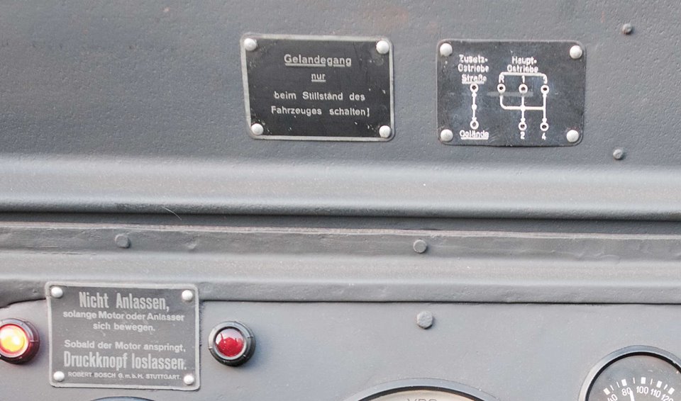

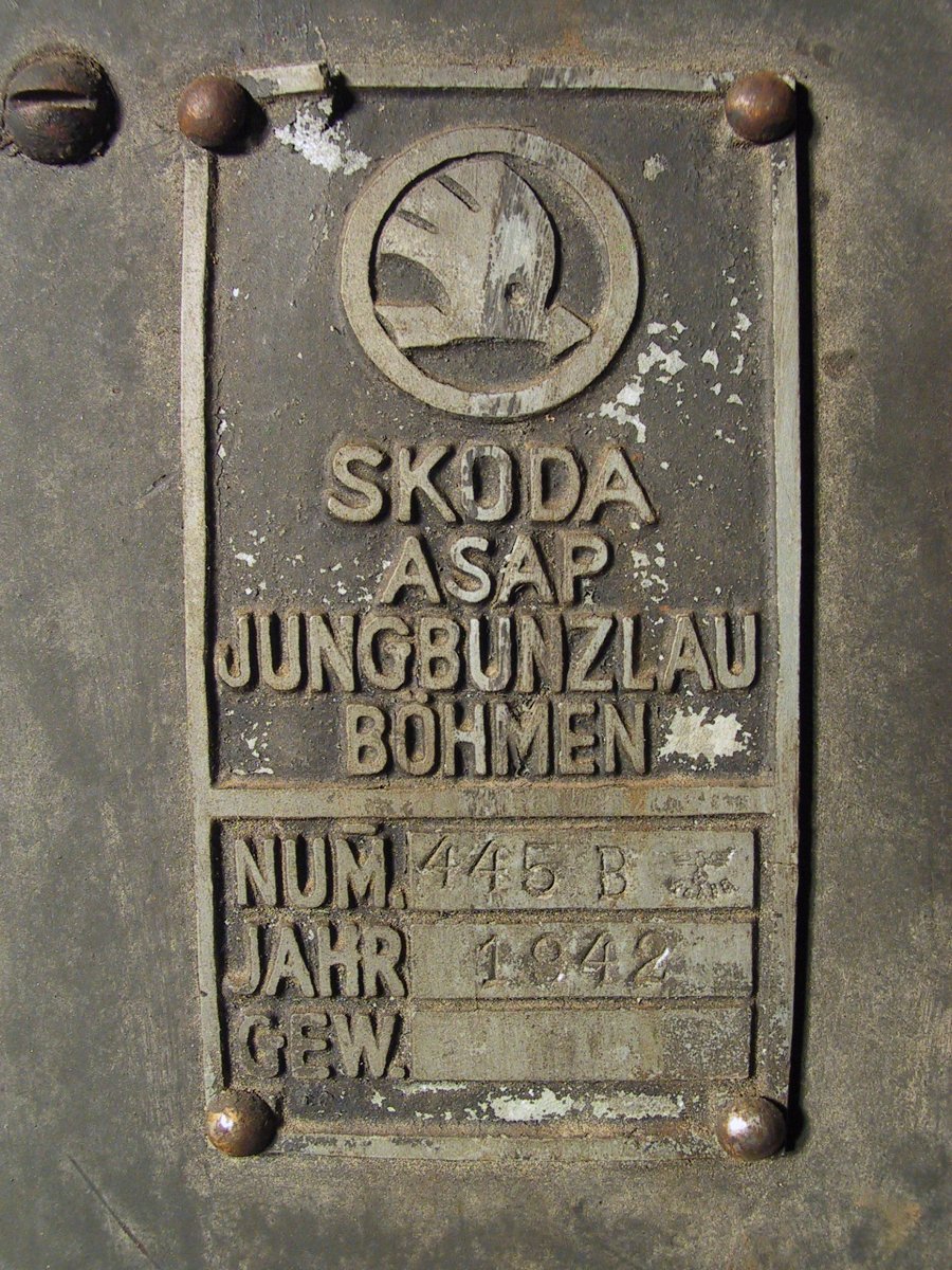

    Просьба помочь с подробными фото двух табличек. Если нет фото может кто то знает текст, что там написан.
    gall 83, Вячеслав Матыцин, Alex_l76 та 6 іншим подобається це.
  14. von Goltz
    von Goltz Moderator
    36.613
    Festungskommandantur Libau
    На первой табличке.
    Как вариант(???):
    Gelände.....
    Beim ....stand des Fahrzeuges schalten!
    Останнє редагування: 5 тра 2017
    gall 83 та Alex Karausche подобається це.

    Ответ по табличкам найден! Один из колекционеров ретро машин из Европы прислал подробное фото.
    gall 83, Вячеслав Матыцин, Alex_l76 та 16 іншим подобається це.

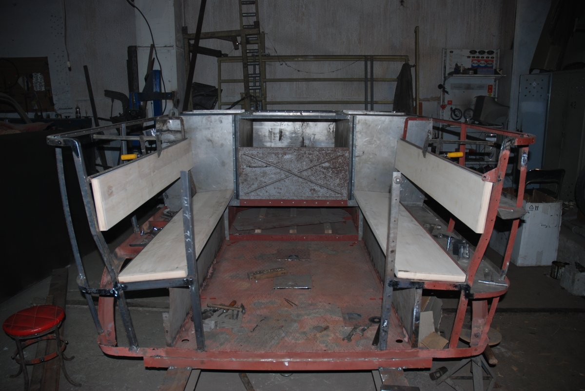

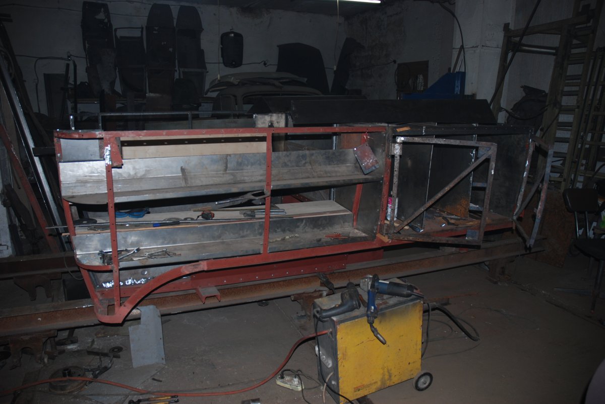

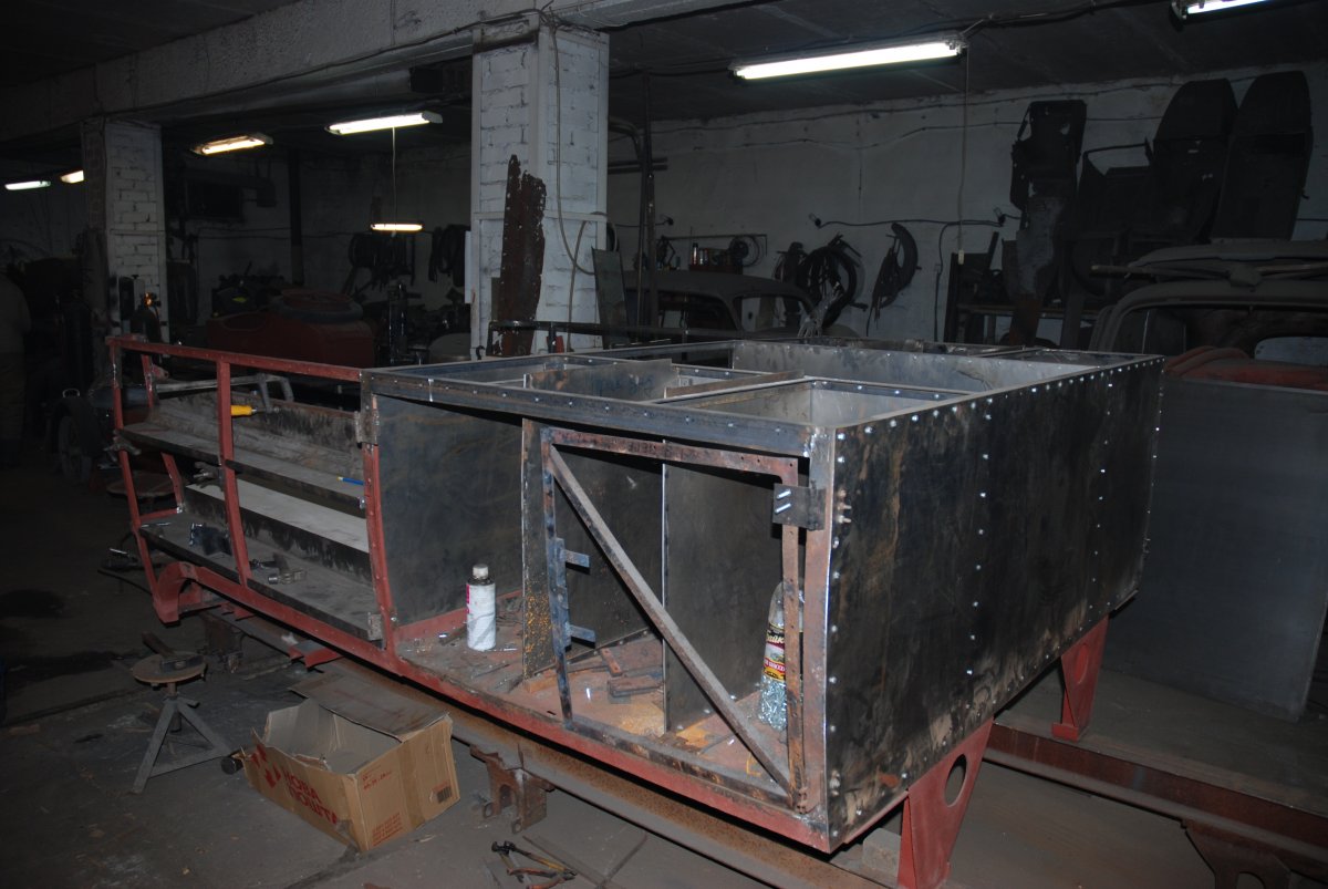

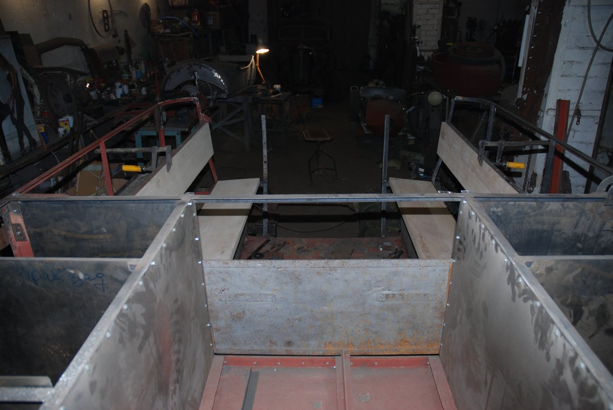

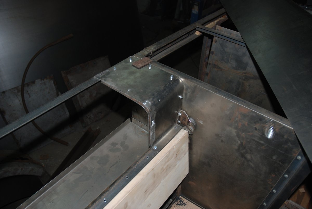

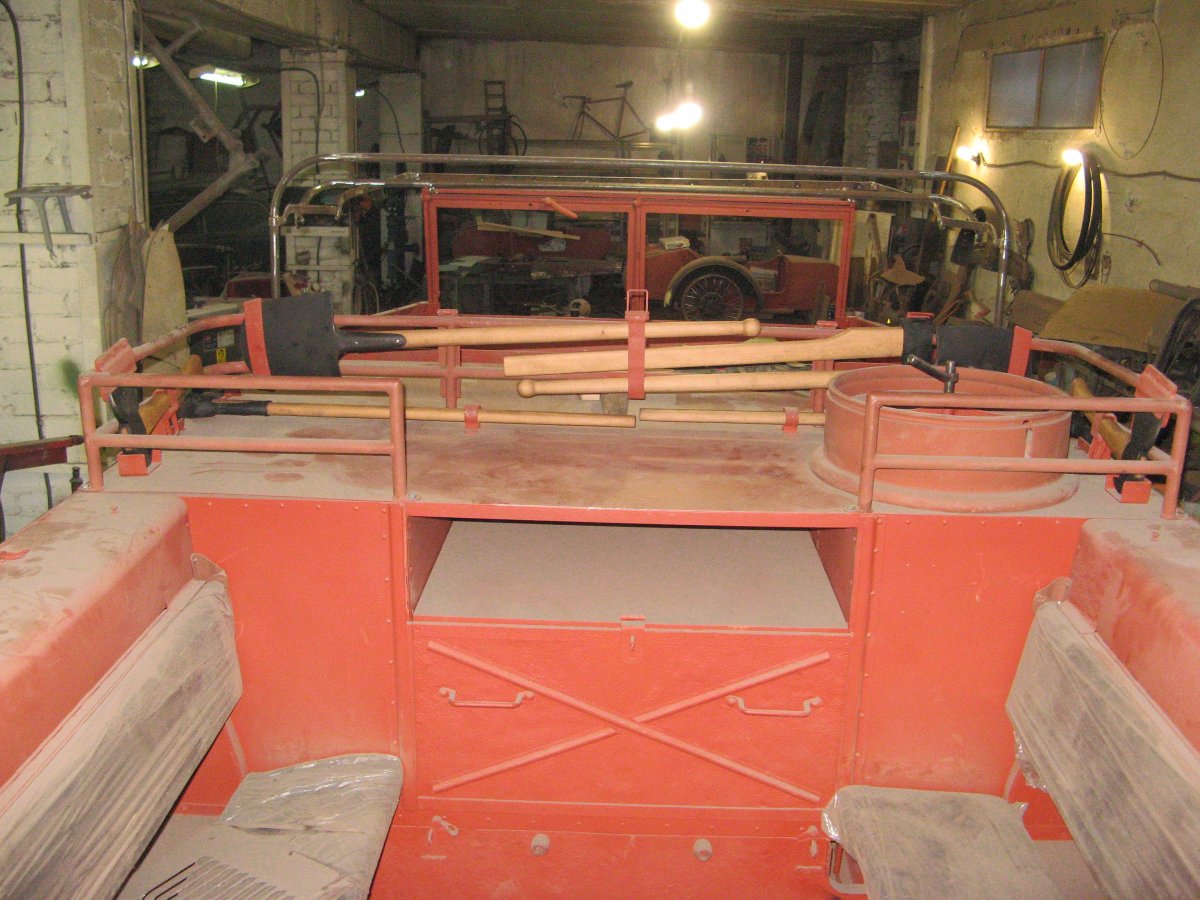

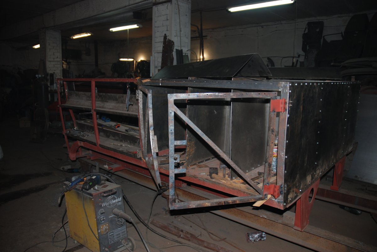

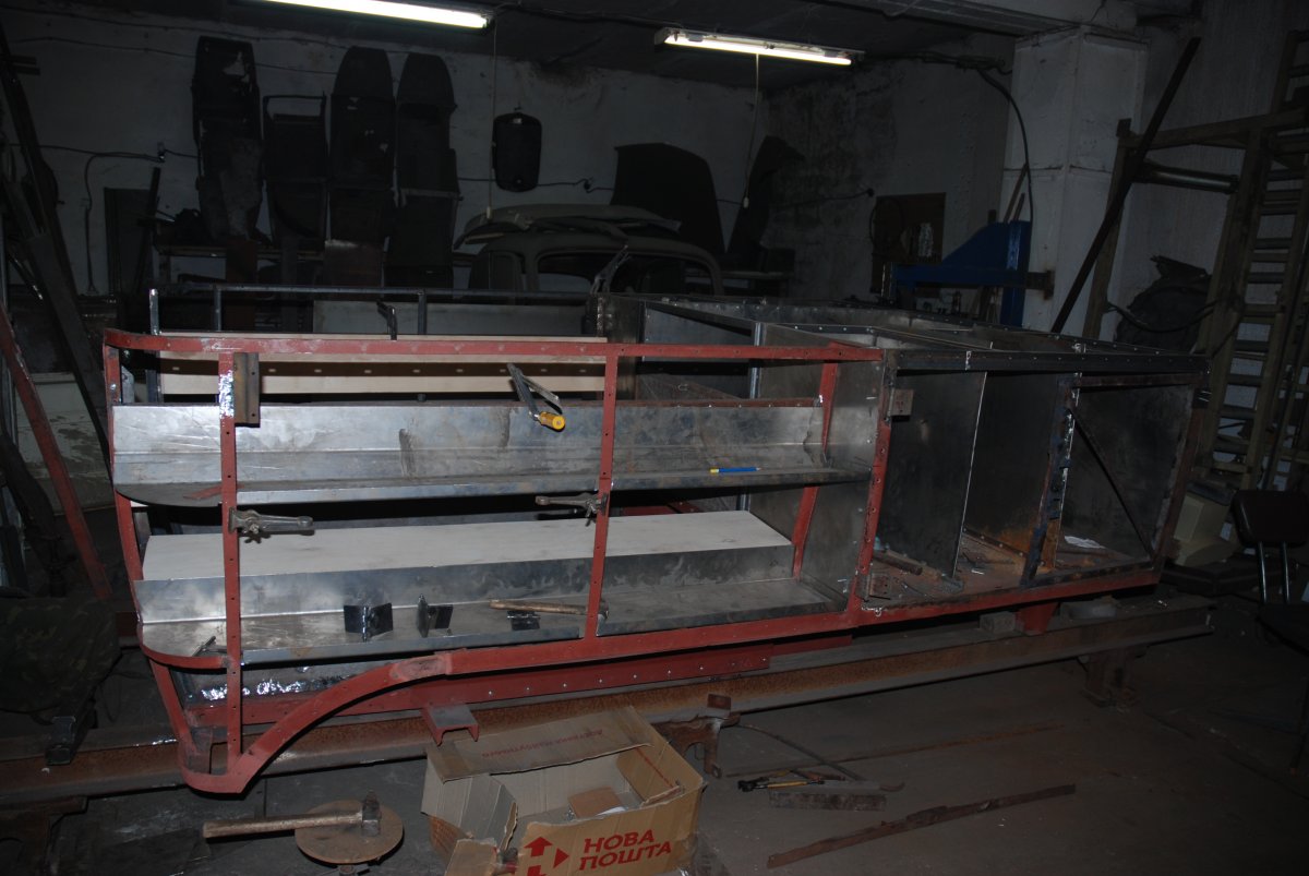

    Кузовные работы подходят к концу. Выложу из архива фото как строился кузов. Эти фото еще не публиковал)

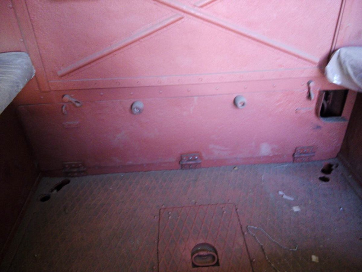

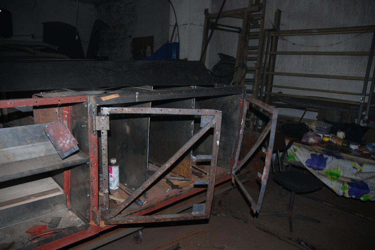

    Сгнившие оригинальные дверцы отсека под боеприпасы были найдены на Никопольском плацдарме. Использовались как усиление блиндажа. В работу от них пошел только каркас и частично фурнитура.
    gall 83, Вячеслав Матыцин, Alex_l76 та 19 іншим подобається це.

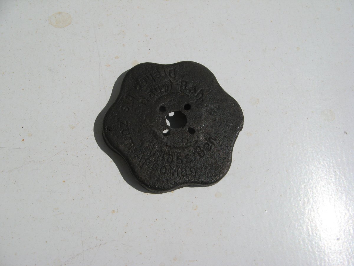

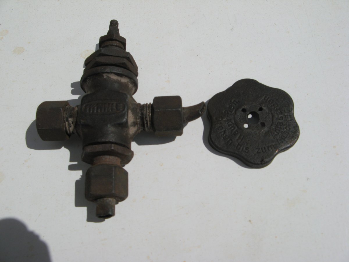

    Продолжаем комплектацию. Куплен вот такой краник. Привожу фото расположения на Sd. Kfz. 11
    gall 83, Вячеслав Матыцин, Alex_l76 та 11 іншим подобається це.

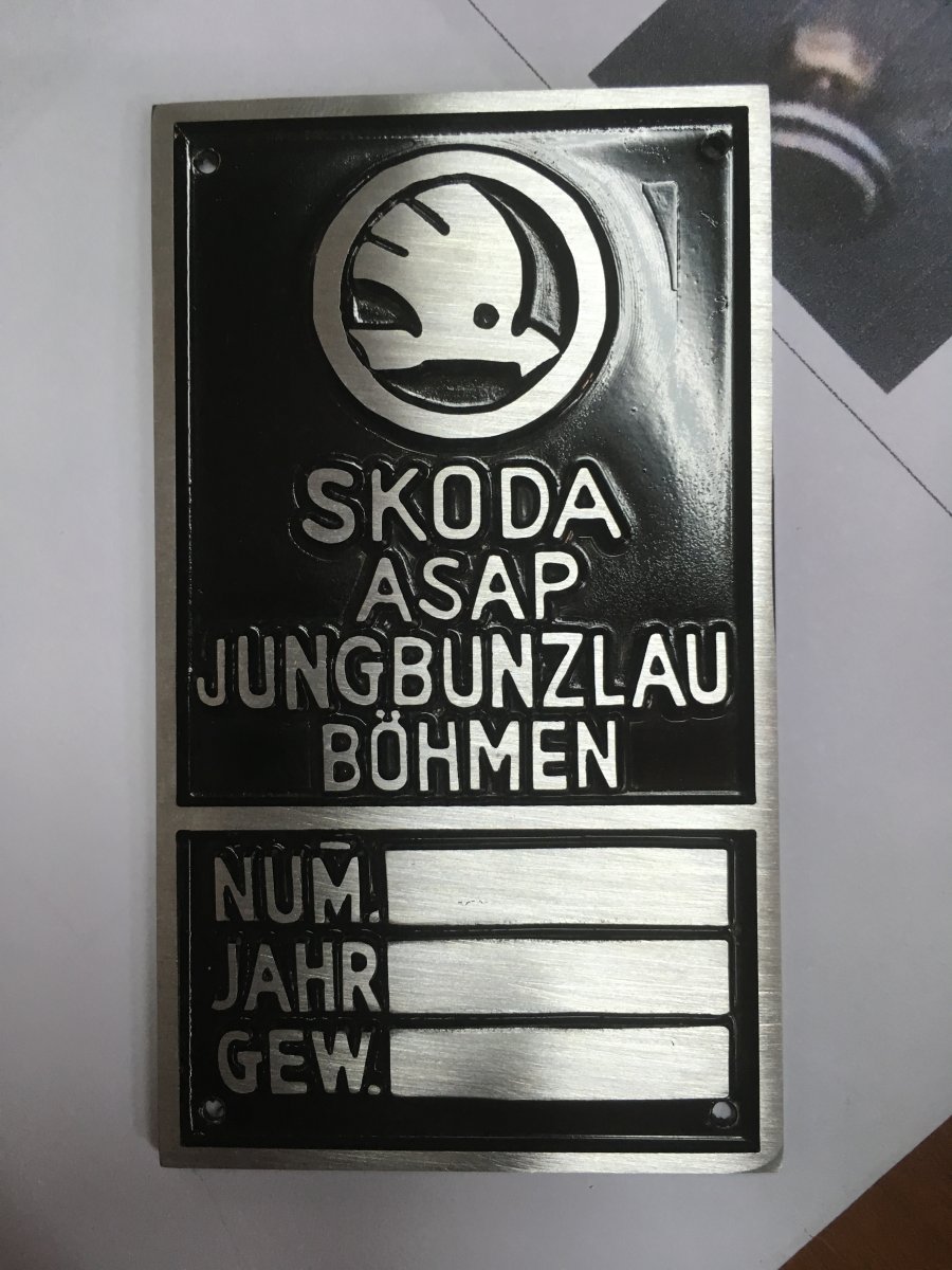

    Изготовлена первая табличка)

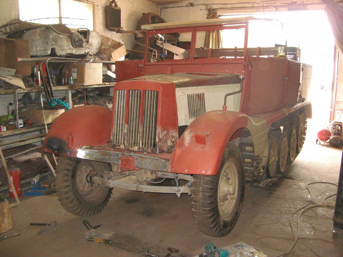

    Общий вид проекта на сегодняшний день).

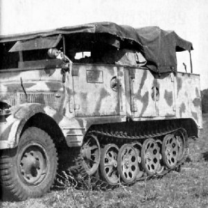

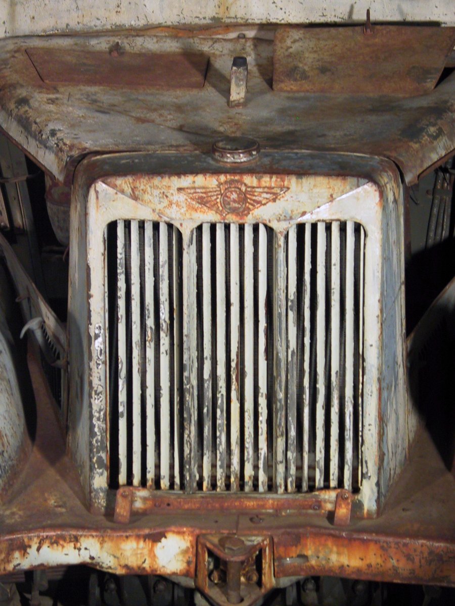

    По цвету есть не большая проблема. Данная машина по номеру рамы выпущена летом 1942. В подтверждение привожу фото из книги. Соответственно она была в сером цвете. По приказу о смене камуфляжного цвета в 1943г ее внешне должны были перекрасить в песок. Делалось это в полевых условиях - плохо разведенной краской и нанесение осуществлялось подручными средствами. Редко удавалось задействовать пуливизатор. Привожу фото как это выглядело) Наша ВИГ"Wiking" реконструирует 1943-1945г. Техника должна быть цвета песка.Подскажите как поступить правильно?

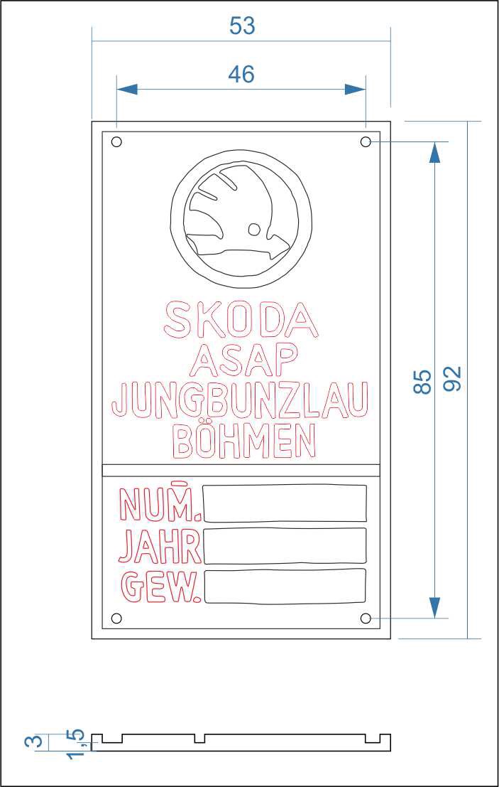

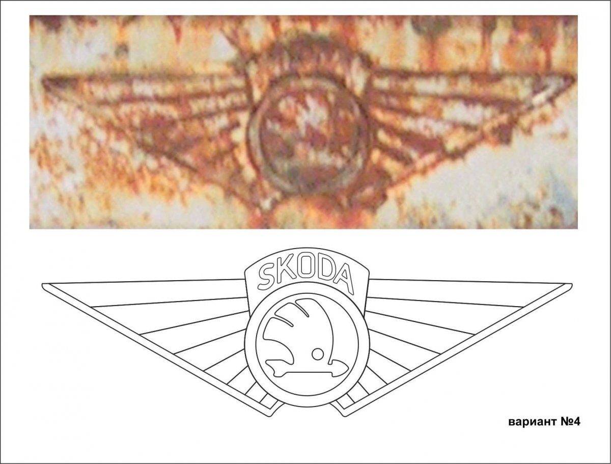

    Нарисован макет переднего шильдика SKODA.
    gall 83, Вячеслав Матыцин, Alex_l76 та 8 іншим подобається це.
