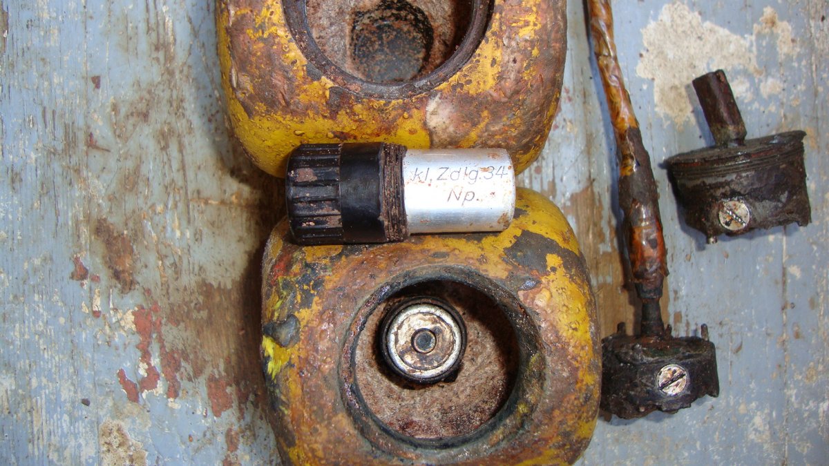

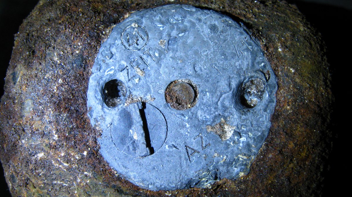

    После обработки кислотой клеймо 41 в круге. Получается что должна была рвануть в воздухе, так как взрыватель стоит на zeit.

    Так всё таки цинк?
  3. votaga
    votaga General-leutnant
    30.360
    SD-2A
    A.Z.34-41
    GSA подобається це.
  4. GSA
    GSA Oberfeldwebel
    962
    г.Харьков
    Цинк.
  5. Alexandr167
    Alexandr167 General-leutnant
    33
    42
    12.909

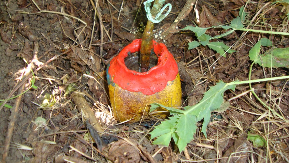

    Если поставить на него пластиковый стаканчик без дна а стык заделать пластилином и налить электролита - за ночь цинк растворится. Только не дома.
    GSA та votaga подобається це.

    После кислоты

    Да, он, установлен на время.

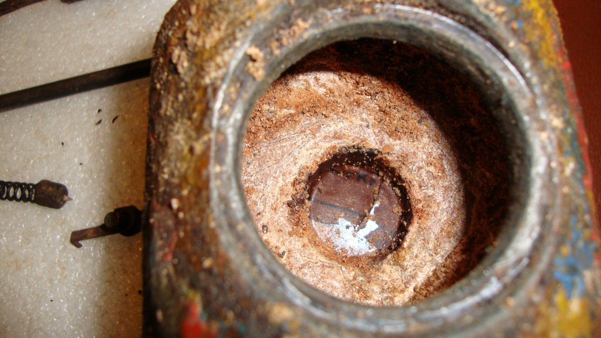

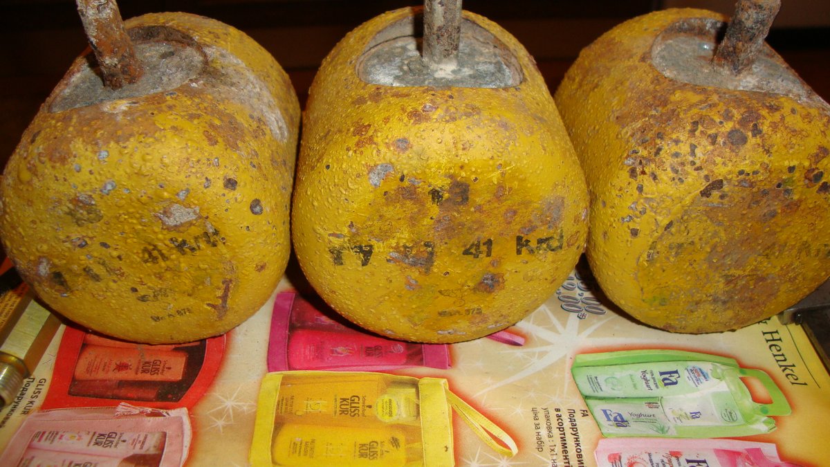

    Это теория.На практике этот способ не работает.Пластилином герметизации с пластиком не добьешься,так как при реакции кислоты с цинком выделяется тепло и вся такая герметизация насмарку.Во вторых этот процесс занял никак не один день,а больше месяца,с постоянной промывкой зундера от окислов и добавлением свежей соляной кислоты.Это летом,при жаре.А зимой уходит еще больше времени.А в третих убилась резьба в чугунном корпусе,в которую вкручивается зундер.У нас все попадаются в варианте с резьбой.Что бы не быть голословным, вот фоты.
    Останнє редагування: 21 лис 2015
  11. кит60
    кит60 Gefreiter
    37
    Пришлось на природе делать вот так:

    В прошлом я тоже встречал их не мало , причем отчаявшись разобрать , нагло вырубал взрыватели из гнезд крейцмейселем .. Даже при идеальном внешнем сохране взрывателей внутренности последних оказывались безнадежно забитыми и распертыми в гнездах окислами цинка .. Сии взрыватели созданы не герметичными , их механизмы относительно быстро натягивают влагу , окисляются и приходят в негодность , поэтому на установку оных можно не смотреть .. Опасаться же штатной сработки следует от бомб имевших особые условия хранения , если они найдены прямо в кассетах .. Еще сохран может отличаться регионально , например , помнится , крымчаки утверждали , что в своих горах находили рабочие эсдэшки ...

    Да,зундера убиты.После экспериментов с солянкой(az23 твоя школа)тоже стал вырубывать зундера заточеной отверткой.Но,детон,очень даже бодрый и живой.На полке,если бабочки в сохране,смотрелись,как по мне,очень даже не плохо.
