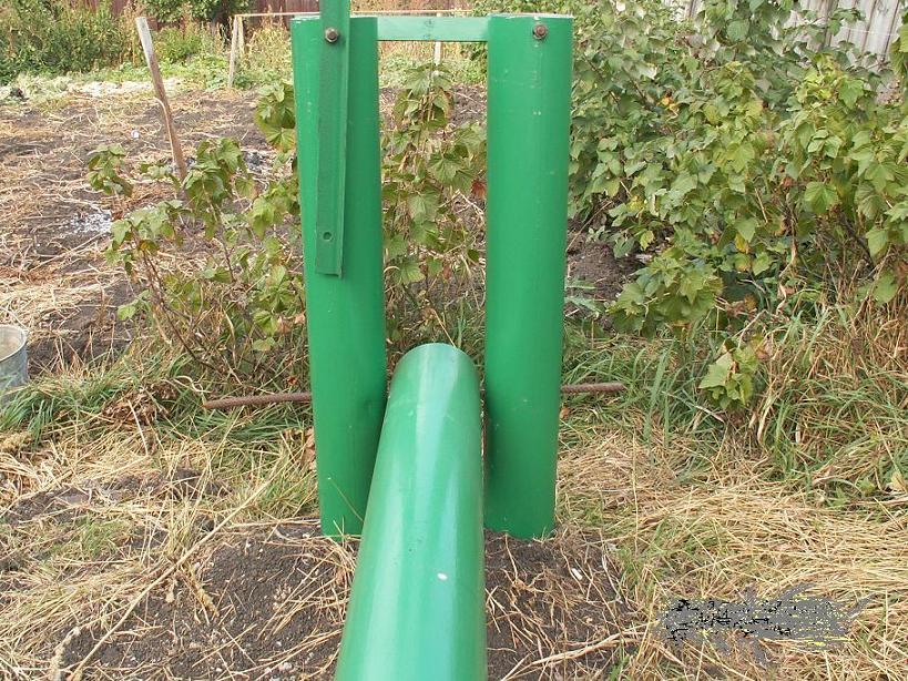

    Вітаю. Комради допоможіть якщо є змога, досвід. Треба зробити та встановити щоглу для прапора біля будинку, висота - від шести до вісьми метрів. Усе б нічого але ніяк не можу вигадати як зробити основу до якої буде кріпитися щогла. Просто залити бетоном не вийде, тому що сама щогла має бути конструктивно зроблена так щоб була можливість її покласти, наприклад для заміни прапора (старий на новий) або для ремонту верхнього блоку чи для того щоб продіти у блок фал. Одночасно кріплення нижньої частини щогли звісно має бути надійним щоб не впала бо вітри в нас досить сильні. Саму щоглу планується зробити з труб різного діаметру. Якщо в когось є досвід чи корисні поради - буду вдячний.

    на глибину приблизно метр вкопується рура, можна залити бетоном. і щоб над поверхнею вона десь на метр виглядала. а на неї вже надягається щогла. звісно що треба розтяжки робити. можна ще на висоті метра два, чи вище прикріпити до хати хомутом.
    в мене так в селі антена була встановлена. висота була метрів 6 та ще і хата на горі. і нічого, витримала. рура була десь дюймова з переходом на 3\4 та 2\5 дюйма.

    Ідею розумію але тоді саму щоглу для того щоб покасти прийдеться піднімати/витягати з забетонованої труби - рури :) що не досить добре. Розтяжки теж небажані.

    Сделайте шарнирное основание. Проще и надежнее уже некуда. Если мачта легкая и невысокая можно и одному подымать/опускать будучи уверенным, что основание не "спрыснет". Таким способом подымают легкие и тяжелые мачты различного назначения и конструктива, башенные краны и т.д.

    Думав про такий варіант. Я бачу це приблизно так як на фото. Тільки поки що не знаю як закріпити щоглу зверху (над шарніром) щоб було надійно. Поки що схиляюсь до хомутів.

    Еще одно отверстие просверлите в стакане и в мачте соосно сантиметров на 20 ниже верха стакана и болт или шпильку туда вставляйте в поднятом положении. Потом гайкой и контргайкой затяните. Быстрее и проще будет, чем с хомутом возится.

    Думав про такий варіант, але на мій погляд таке кріплення послабшує конструкцію, тому що в одному місці ми будемо мати отвір і місце в якому вітер буде намагатись зломати щоглу. А якщо застосувати хомути то не порущується труба, крім того під хомут можна підкласти ще й вирізаний шматок труби більшого діаметру і тоді усі сили що намагатимуться "зломати" щоглу не будуть сконцентровані в місці де трубу тримає хомут а будуть розподілятися більш рівномірно. Хоча можливо я вже трохи "перегинаю". Як вважаєте?

    В принципе вы правы. В подобных конструкциях сверлить отверстия не рекомендуется. Но есть несколько "но". Все зависит от материала мачты, материала из которого она сделана, диаметра отверстия, нагрузки наверху и т.д. Если отступите от края стакана на расстояние не менее трех -пяти диаметров трубы то ничего страшного. У вас же не такое сооружение: http://hamradio.tomsk.ru/2012/01/06/пособие-по-строительству-антенно-мач/
    Ну а если уж подстраховаться хотите то ставьте хомут. Только смотрите, если стойка металлическая, то конденсат обязательно будет. Поэтому стакан так же раствором внутри залейте и пару отверстий для слива на уровне фундамента сделайте.

    - так це добра порада. Конденсат треба буде відвести. Єдине що при варіанті з хомутами - треба щось вигадати чи замовити токарю щоб зробив проставки під гайки, тому що кінці хомута будуть виходити не на площину а на бік труби (без креслень важко пояснити :)) тобто гайки своєю площиною не будуть на 100% торкатися площини труби. До тогож хочу зробити щоб труба щогли прилягала до труби стакана, тому знизу думаю треба зарізати трубу інакшк покласти її буде неможливо.
