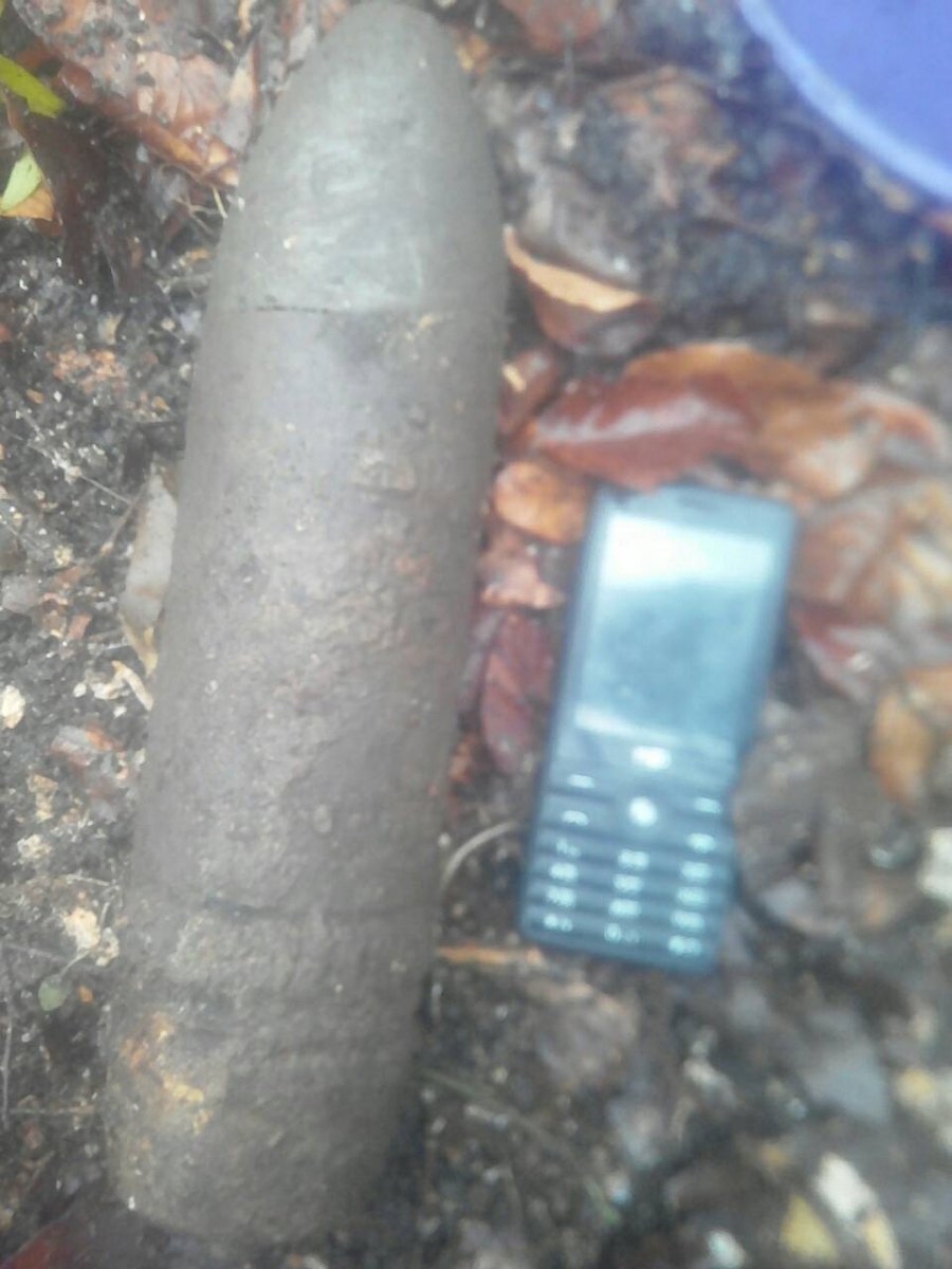

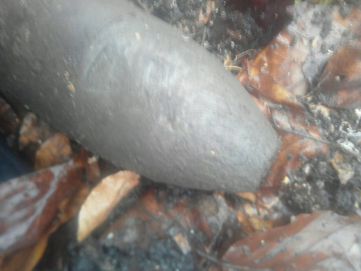

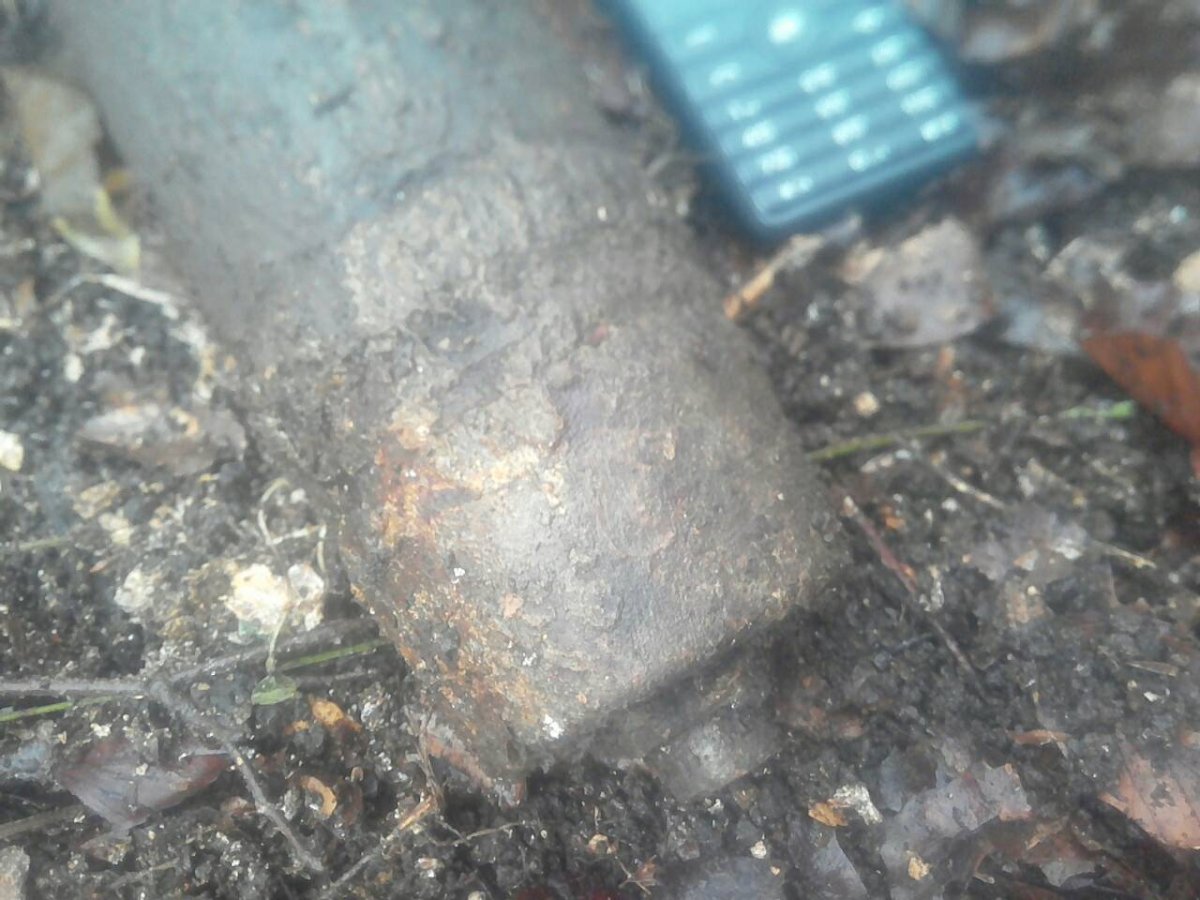

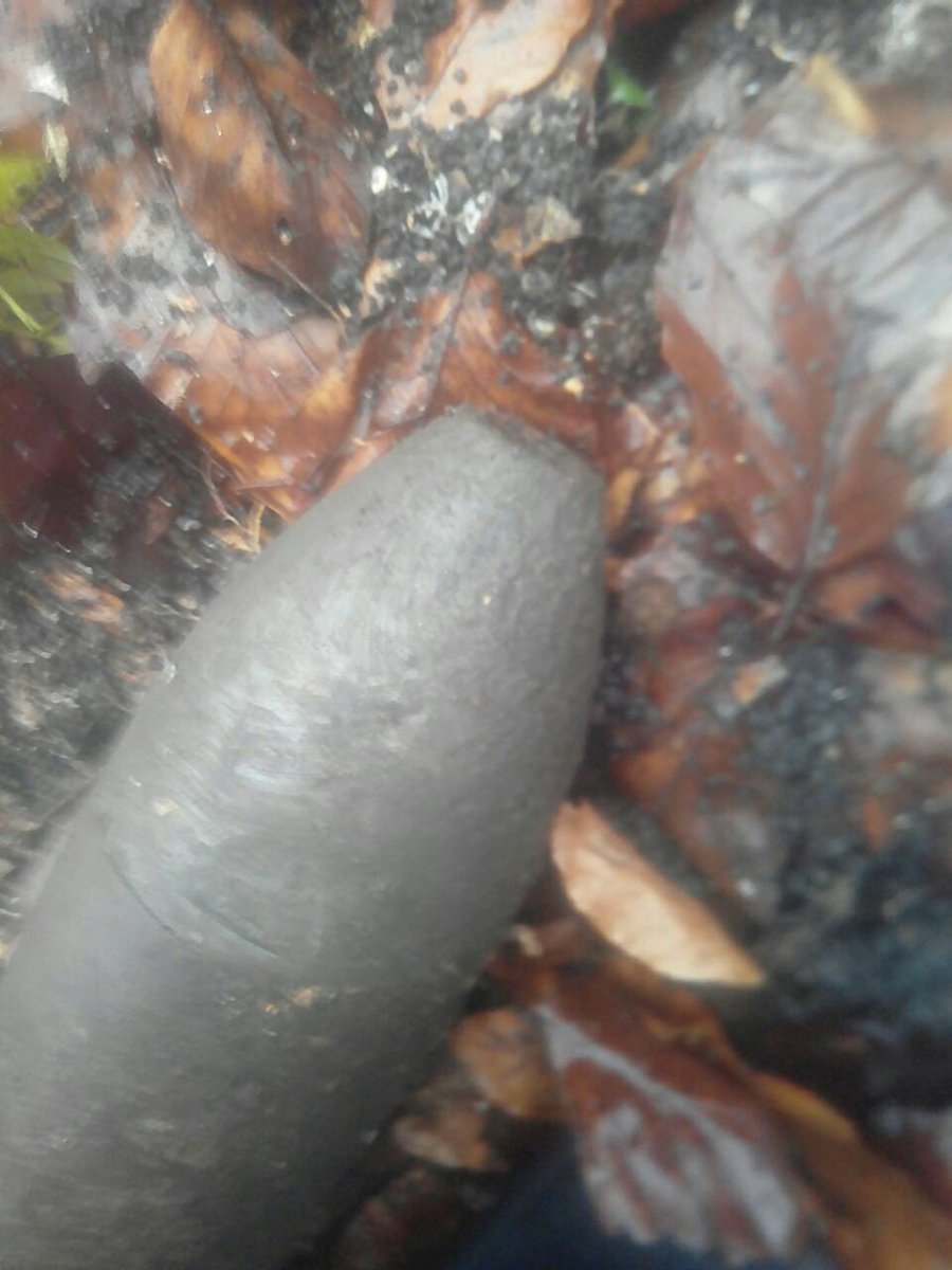

    що за воп, з переду вроді пустий?

    Добрый вечер! Неплохо бы фото полностью, а не частями, прийдется ждать Дервиша.

    Однозначно, но вроде кум

    Кумулятив

    Да. Это одна из разновидностей 75-мм немецкого кумулятивного (скажет так "кумулятивно-трассирующий") снаряда ПАТРОННОГО снаряжения. 7,5 cm Gr.38 H.L./C. Шел к ряду выстрелов как трофейных орудий (на втором рисунке они перечислены), так и немецкой танковой пушки.
    У кумулятивных выстрелов "пустота спереди" (отсутствие взрывателя в головной части) не является показателем их безопасности. Детонационный узел находится внутри снаряда на самом его дне среди взрывчатого вещества массой до 500 грамм. На 4 фото на разрезах всё хорошо видно. КРАЙНЕ ПРОТИВОПОКАЗАН ОТКРЫТЫЙ ОГОНЬ для проверки наличия этого узла в снаряде, а так же сигарета в зубах в этот момент.
