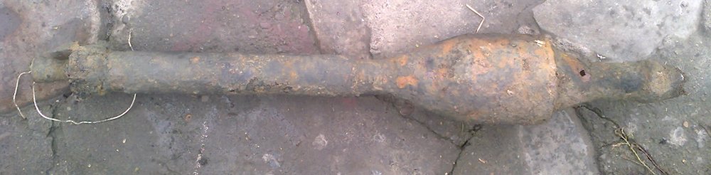

    підскажіть чій воп, небезпечний чи ні?
    1. ММГ підривника
    2. 300 грн.
    3. Одним лотом,все на фото

    ракета от Офенрора/Панцершрека
    RPzB.GR.4322
    Light подобається це.
  3. Aspirinka
    Aspirinka Stabsfeldwebel
    1.867
    г. Лисичанск, Украина
    Гансовский "Панцершрек" , без условно опасный
  4. fire14147
    fire14147 Stabsgefreiter
    210
    По фото-опасный.

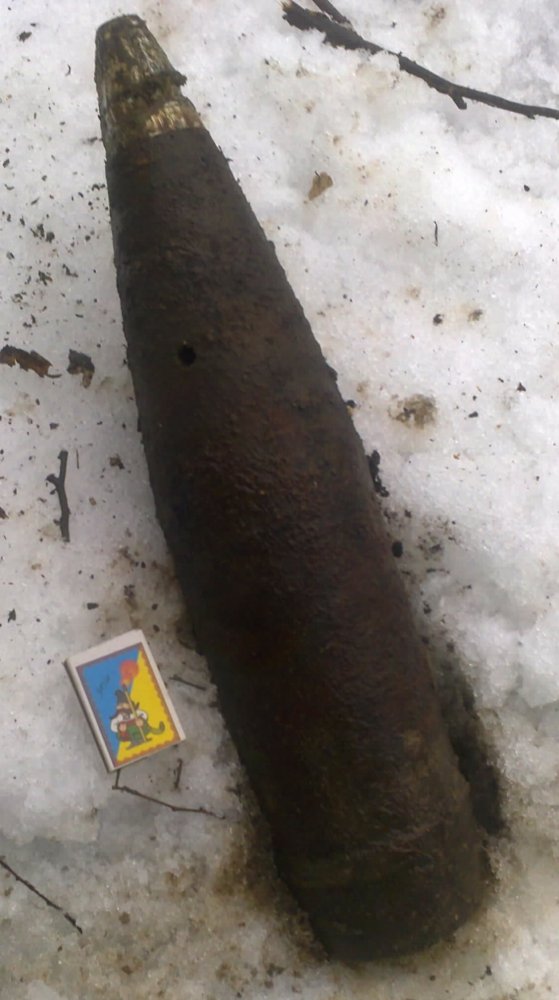

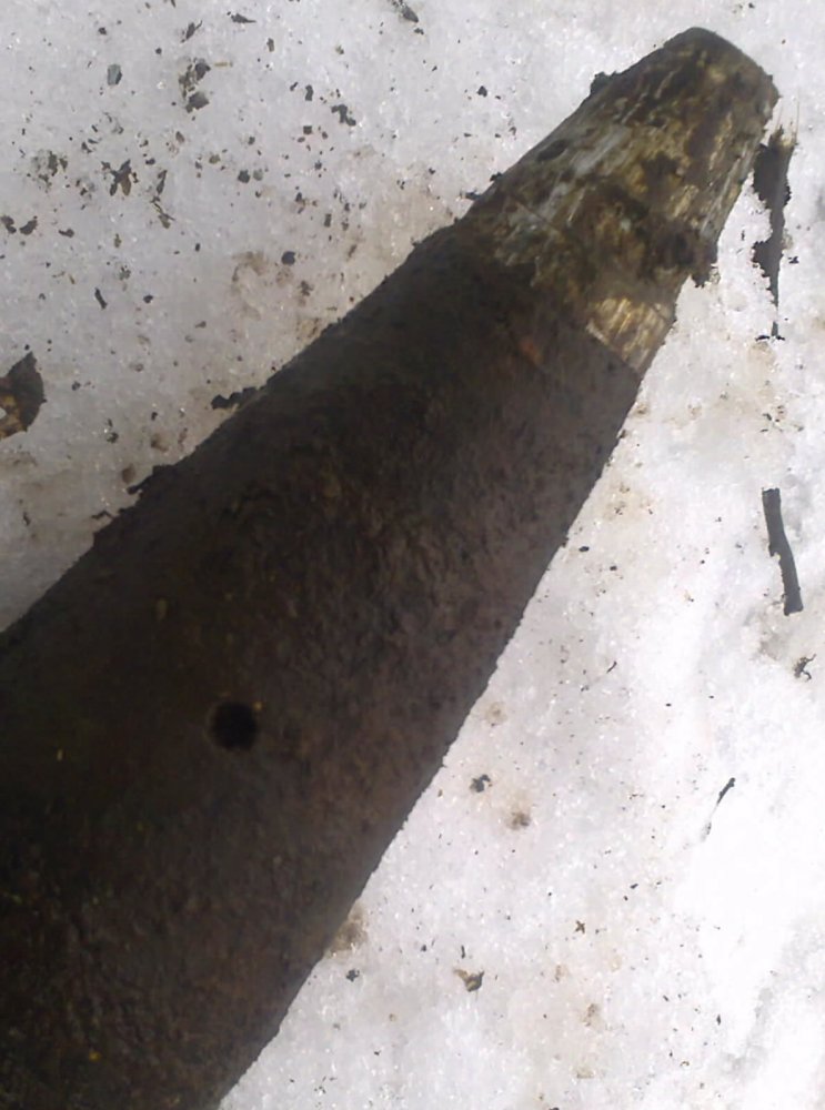

    ше цікавить від чого воно. на на носику Мадярське клеймо АН.
  7. Light
    Light Gefreiter
    200
    Станіслав
    і підозрілий отвір але він не скрізний .

    Чех 105 мм с редкой головой.Отверстие под ключ.Хорошая вещ, но там шплинты сверлить надо.
  9. Light
    Light Gefreiter
    200
    Станіслав
    то її розбирати можна ? а відчого вона?
  10. Axreolog
    Axreolog Obergefreiter
    539
    Крым
    Внутри высококачественный залитый тротил, под взрывателем фосфорная шашка.
  11. Axreolog
    539
    Крым
    От 105 орудия.Можно, но не нужно.Тут практика и опыт надо.
  12. Light
    Light Gefreiter
    200
    Станіслав
    Зрозуміло Дякую.

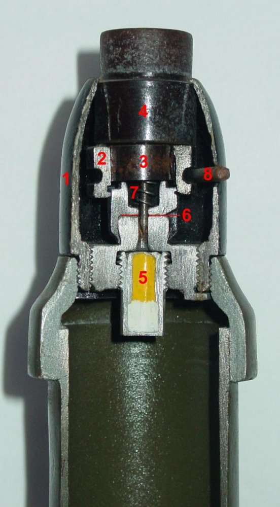

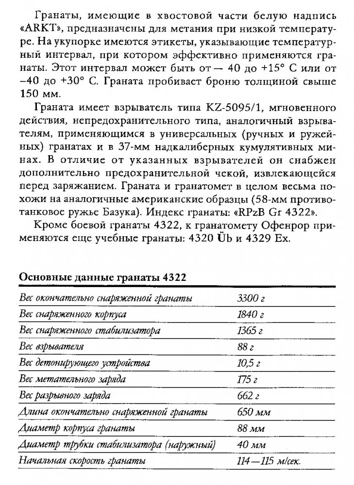

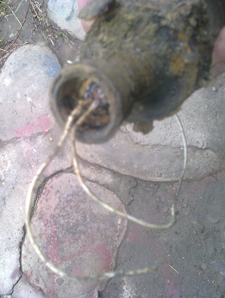

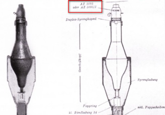

    Пардоньте, вопрос по ганс-шрек-ракете: судя по фоткам предоставленными камрадом Aspirinka, у него голова от осколочной геверки??? Или я неправ ?
  14. genfedotov
    genfedotov Stabsgefreiter
    506
    Россия

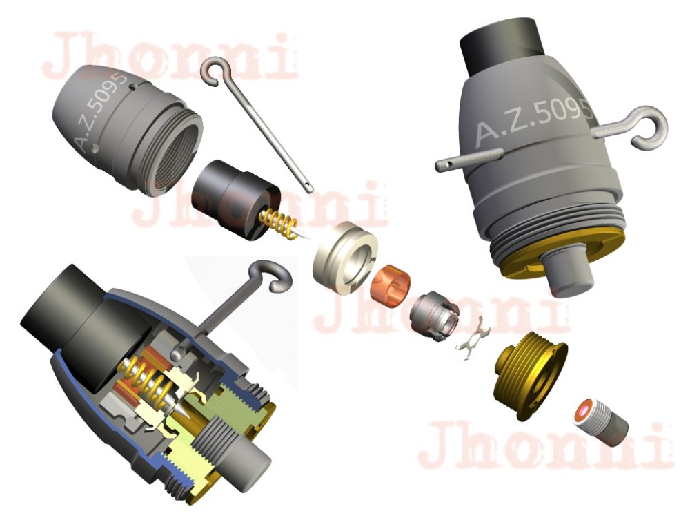

    Похожа, но отличается по типу и наличию предохранительной чеки с кольцом. Где-то у Джонни был такой взрыватель.

  17. coman
    coman Stabsfeldwebel
    1.241
    Вільна Україна

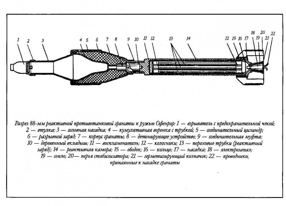

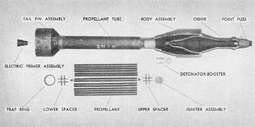

    Благодарю. У него в 3D моделях была такая голова.
    Еще не совсем понятно: детон на довольно большом расстоянии от основного заряда ВВ. Как он его стартует? Хватает мощности для старта на таком расстоянии?
    genfedotov подобається це.
  18. genfedotov
    506
    Россия

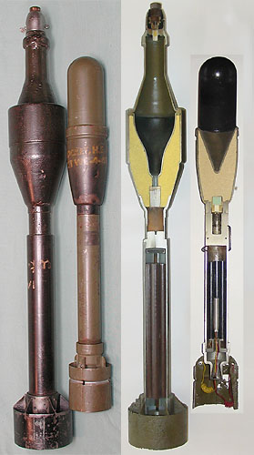

    1.Кажется оно:
    2.Там имеется еще детонатор у основания воронки. И в кумулятивных обычных расстояние не меньшее, а работа детонаторов аналогична.
    coman подобається це.
  19. coman
    1.241
    Вільна Україна
    1. ДА! Именно об этом и говорил.
    2. Все же хотелось бы понять физику процессов - как оно там "достает" от одного детона до другого.
