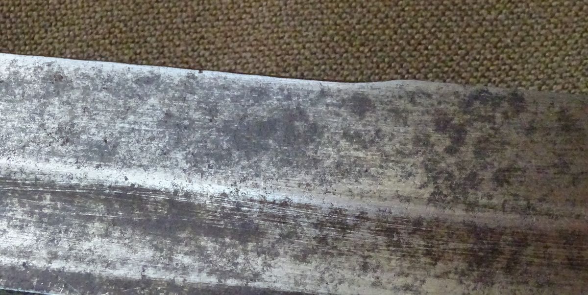

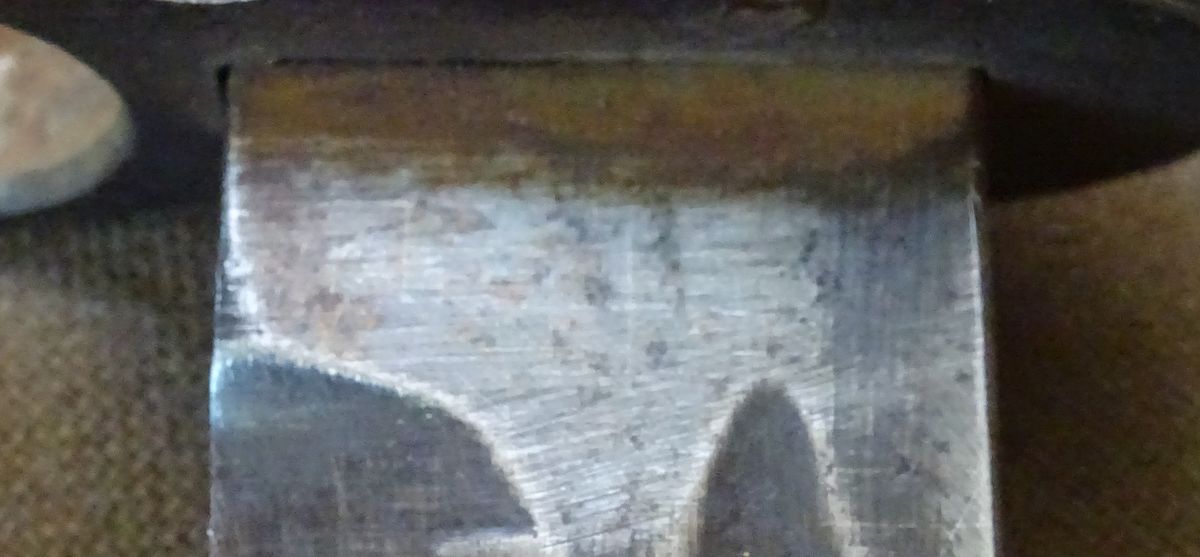

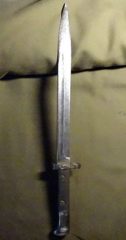

    Доброго дня. Підкажіть, будь ласка що за штик. Оригінал чи підробка (репліка).
    Заздалегідь дякую.

    Доброго времени . Малихер М95 . Уточен.

    Дякую за відповідь. Довжина леза - 303 мм.

    Мне тоже видится чешский Маузер.

    Дякую за відповідь, але він не "уточен". З повагою

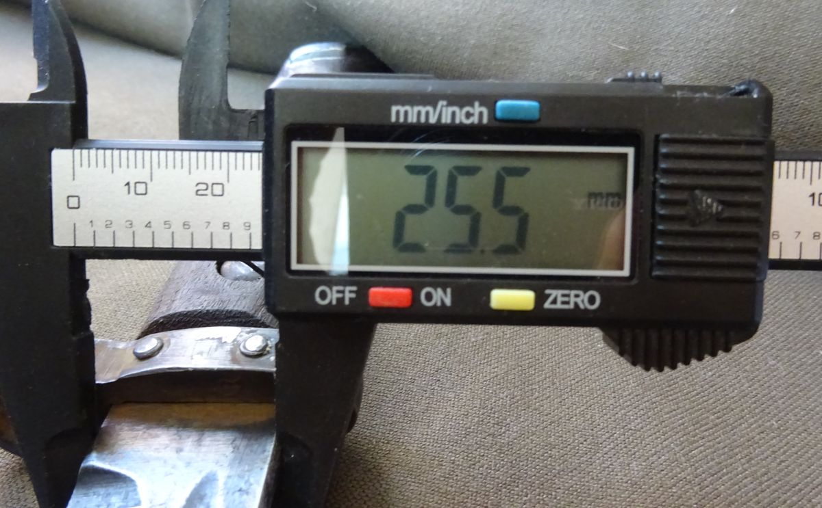

    Прошу звернути увагу, що штик не зточений. По фэншую Чеський Маузер маэ ширину 230мм, яку він і має у заточенії частині, але у пяті він має ширину 25,4 мм. Всмі інші розмірі стандартні.
    Як що штось знає, що це за екземпляр, прошу повідомити. Дякую

    Что это штык производства Чехословакии сомнений нет но то , что именно этот экземпляр изготовлен не для армии Чехословакии или Германии так же без сомнений ( отсутствуют характерное клеймение и отверстие чистки канала но имеются фаски на винтах ) . Мы рассматриваем так называемый "экспортный вариант " . Вот так и стоит его назвать при продаже . Так же было бы желательно сделать фотографии со штангенциркулем демонстрирующие толщину и ширину клинка ( чтоб покупатель знал какие подбирать ножны ) . И обязательно снимок головы , чтоб было видно ширину паза и глубину шомпольного канала . Если он есть то это штык на маузер 98 а если нет то может быть и манлихер для китая или еще какая экзотика .

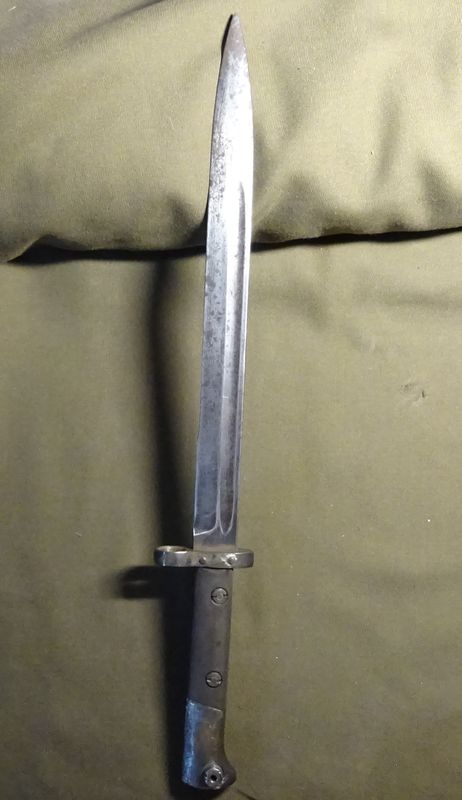

    Додам фото
    ШН чехия 03.jpg ШН чехия 04.jpg ШН чехия 05.jpg ШН чехия 06.jpg ШН чехия 07.jpg ШН чехия 08.jpg

    VZ 24 уточенный с новодельными накладками и винтами и с переклепанной крестовиной.

    Як що Ви так безапеляційно стверджуєте, то напевно знаете напам"ять розміри: загальну довжину, довжину леза, ширину і товщину леза у п"яти?! Дуже цікаво, співпадуть Ваші відповіді з моїми замірами. З повагою

    Рекомендую прислушаться к мнению камрада, он знаеет немало о холодном оружии. А вот что касается знания на память размерных характеристик, то для этого справочники существуют...

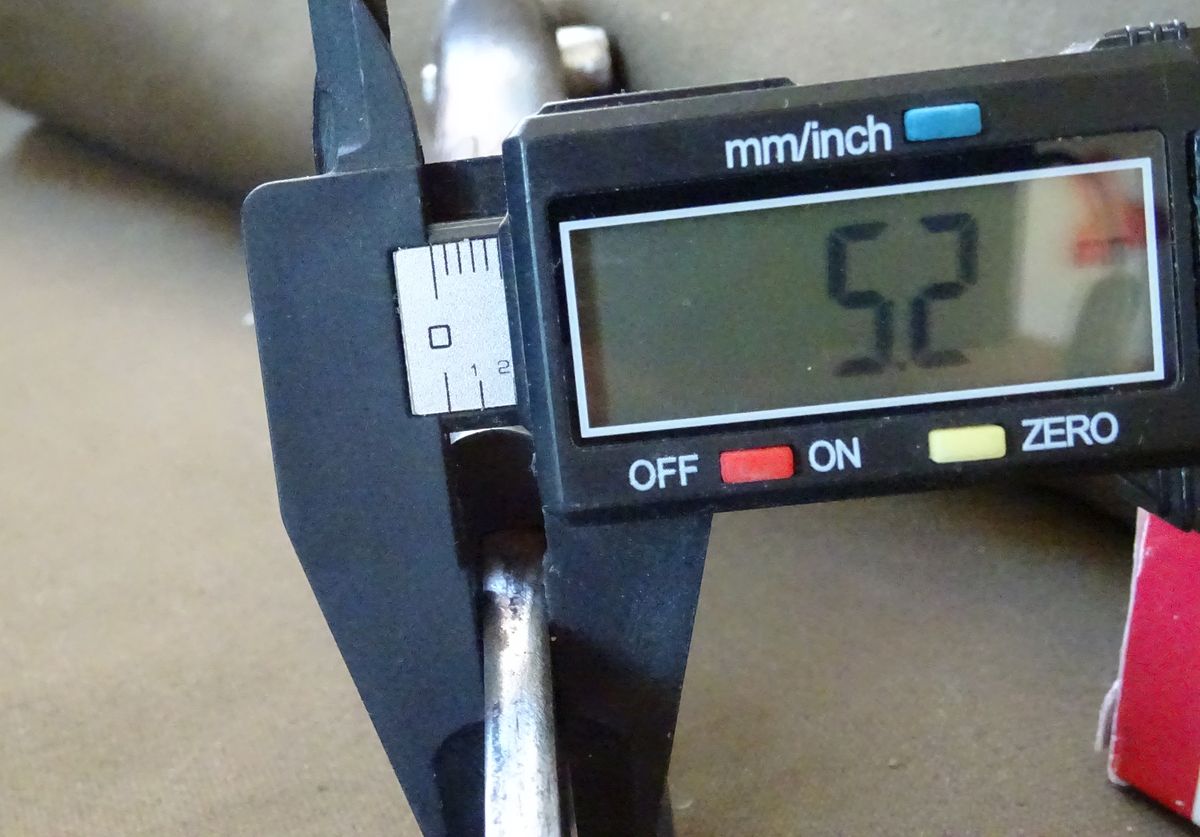

    2.360
    Розміри Чехословацьких штиків я знаю, і трохи на цих штиках розуміюсь.
    Зробіть нормальні фото довжини клина штика з металевою лінійкою,а ширину з нормальним штангельциркулем.

    Загальна довжина 435 мм, довжина леза 300 мм, інші розміри Ви можете бачити на штангелю. Буду вдячний за посилання на сторінку довідника.

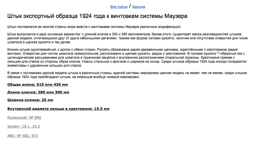

    Посилання на модифікацію штика VZ 24 вам уже давали в повідомленні в верху.
    По розмірах я вам теж написав які зробити фото і як заміряти.

    По тим посиланням штик з іншими розмірами. Фото з замірами штангелем в темі присутні. Що Вам не вистачає для точного визначення? не та марка штангеля? Вам потрібно фото біля метра? Довжина та ширина від цого не зміняться.

    Nado skazat sto klinok ne cechoslovak poka Vz24 tolko 300m i sirina klinka u gardy tolko 23mm, s etovo dumaju mozet byt kakaja peredelka drugovo klinka s rukojatej typicnoj dlja Vz.24. poka net markirovok to realno sto ruminec Vz24, vinty so slotami tolko u stykov peredelanych v germanii.

    Уважаемый Анди. Вы думаете, что немцы так грубо бы набивали заклепки на гарде и при этом даже клейма не поставили? Уж что-то мне послевоенное арсенальное рукоблудие жителей балканской части Европы напоминает.

    Без хороших фотографий и точных замеров (нормальными инструментами) это гадание на кофейной гуще.

    Нет , Анду говорит , что чехи могли использовать запчасти от немецкого заказа .
    Меня больше заинтересовало отсутствие отверстия для чистки канала . Кто так делал кроме бельгийцев ? Вроде латиносы и говорили за португальцев но точно я не помню .

    У экспортного бельгийца совсем другая геометрия клина.

    Дуже дякую. В мене щось подібне. Клейма відсутні, ширина клинка 25,5 мм. Едине, що ще не подобаеться, так як на мене, він не точений, але виглядає саме так. Завтра зроблю ще фото. Дуже дякую всім небайдужим.

    Nado skazat sto napisal Kulinskij ob stykach M1924 to v reale v mnogem osibocnoje.
    Nu i styk mne javljajetsja kak ruminskaja reparatura, realno sto s klinkom novym ruminskim, poka eti delali i takije zaklepki na gardach. Nicevo novovo eto net, tolko vinty so slotom typicny dlja germancev, no mogli ich izmenit, to sto nedavali vsegda otverstvia dlja cistky byvajet, poka eti nakladki neoriginalny. Kontramatky v bolsom otverstvii. I ostanky voronenia govorjat dlja posle vojennuju reparaturu Rumincev. Nado bylo by izmerat dlinu "fuller" oblegcenia klinka, dumaju koroce cem u Vz.24.

    dlinu "fuller" - що треба виміряти?
