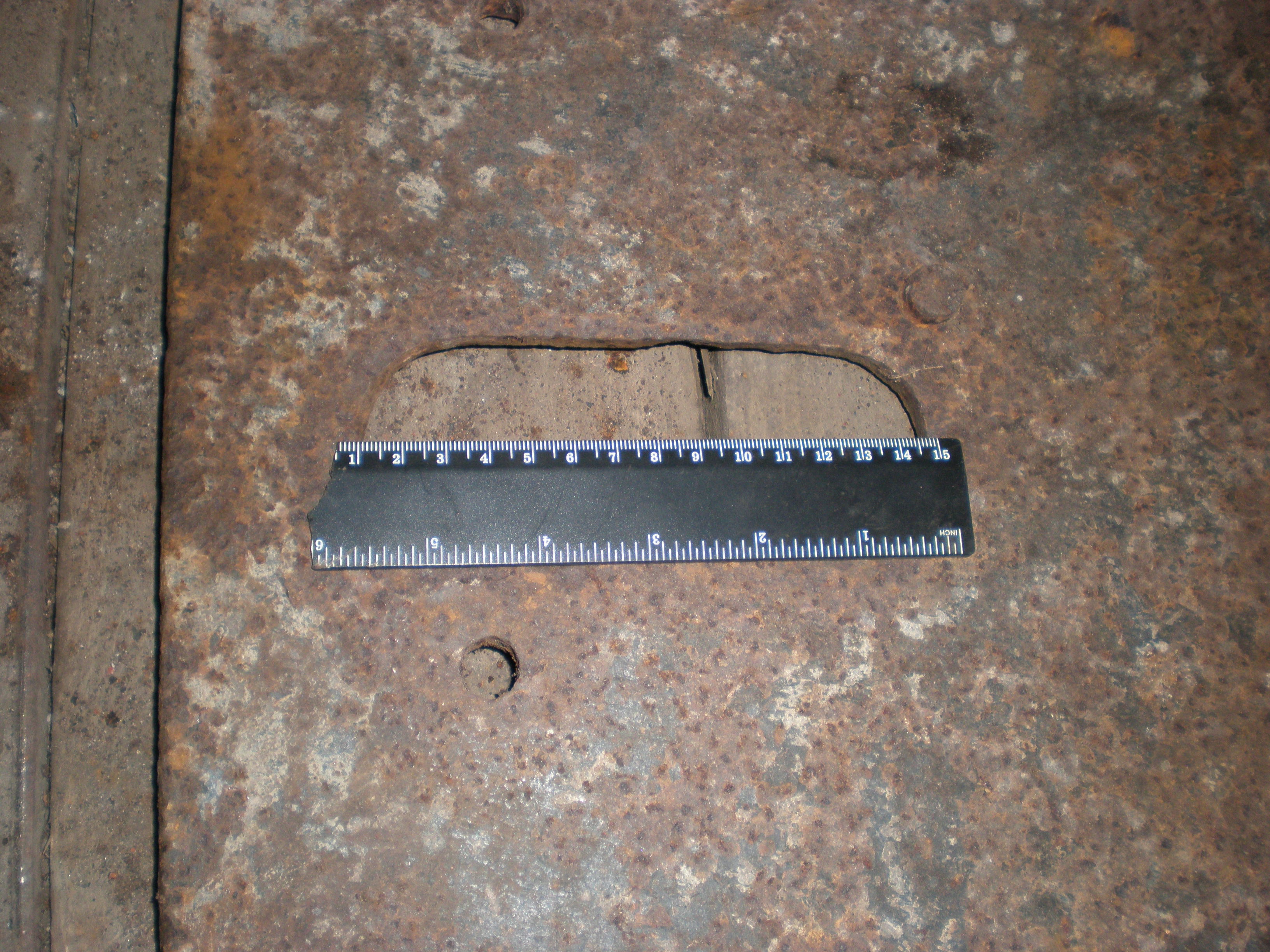

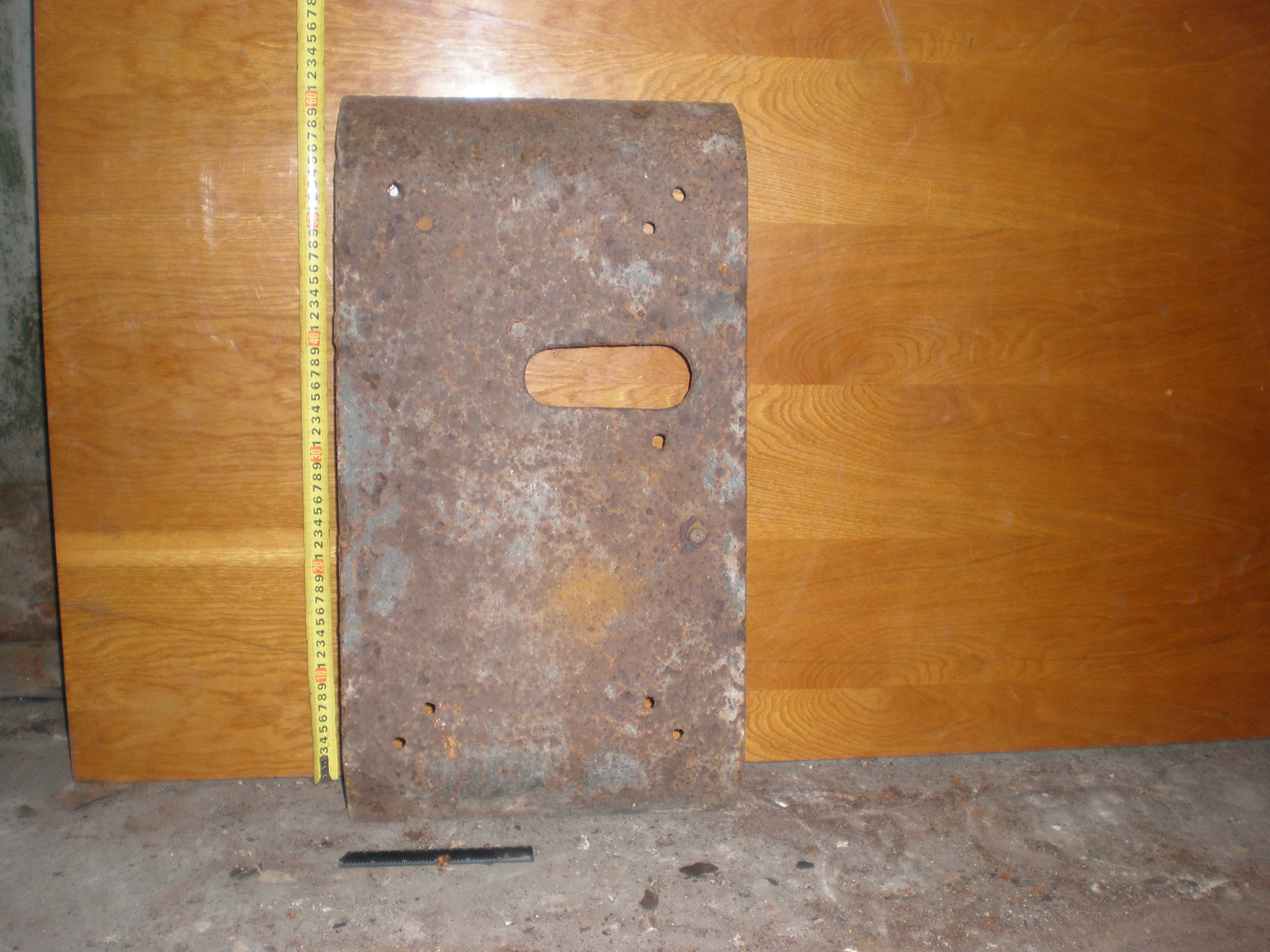

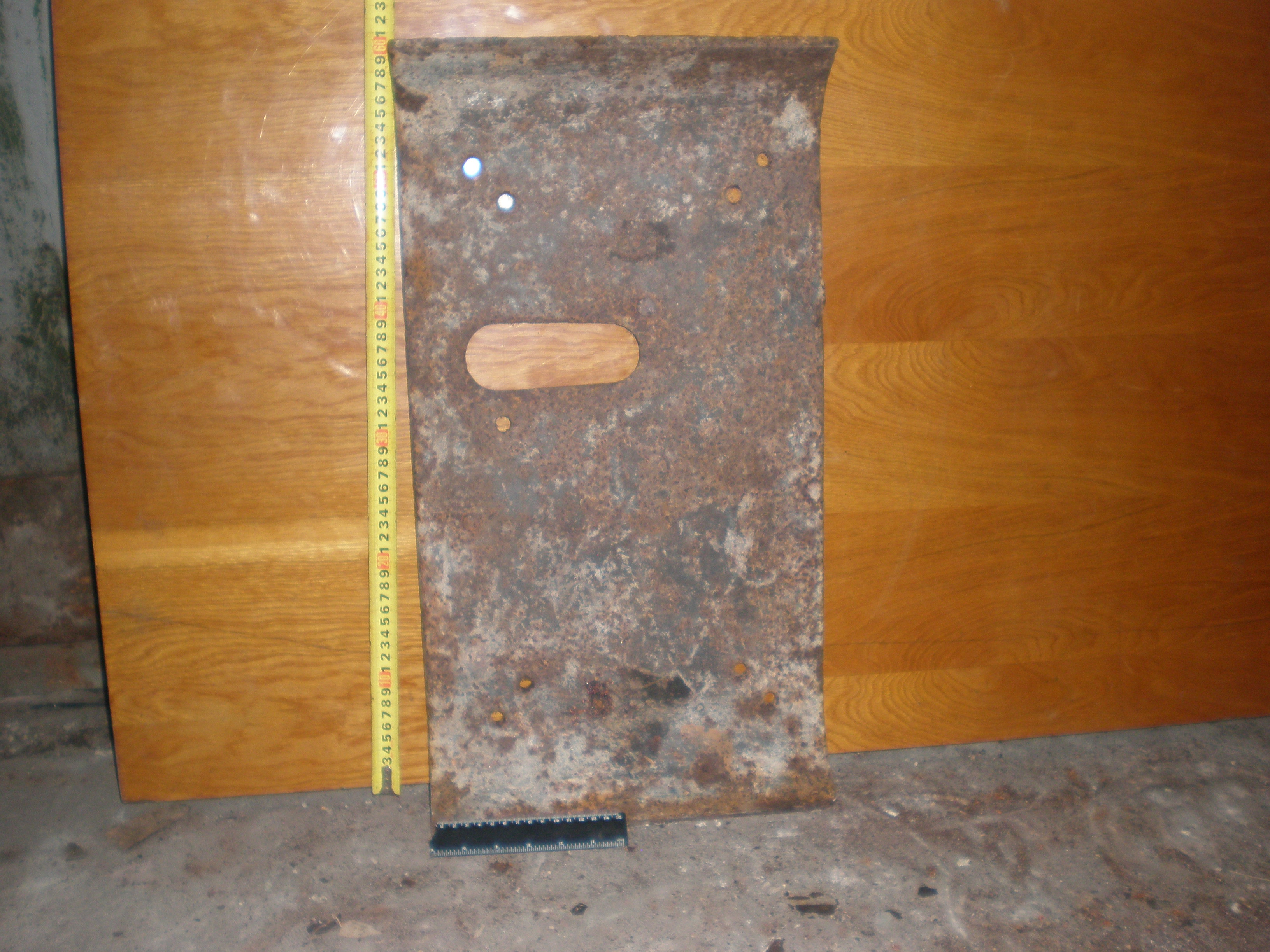

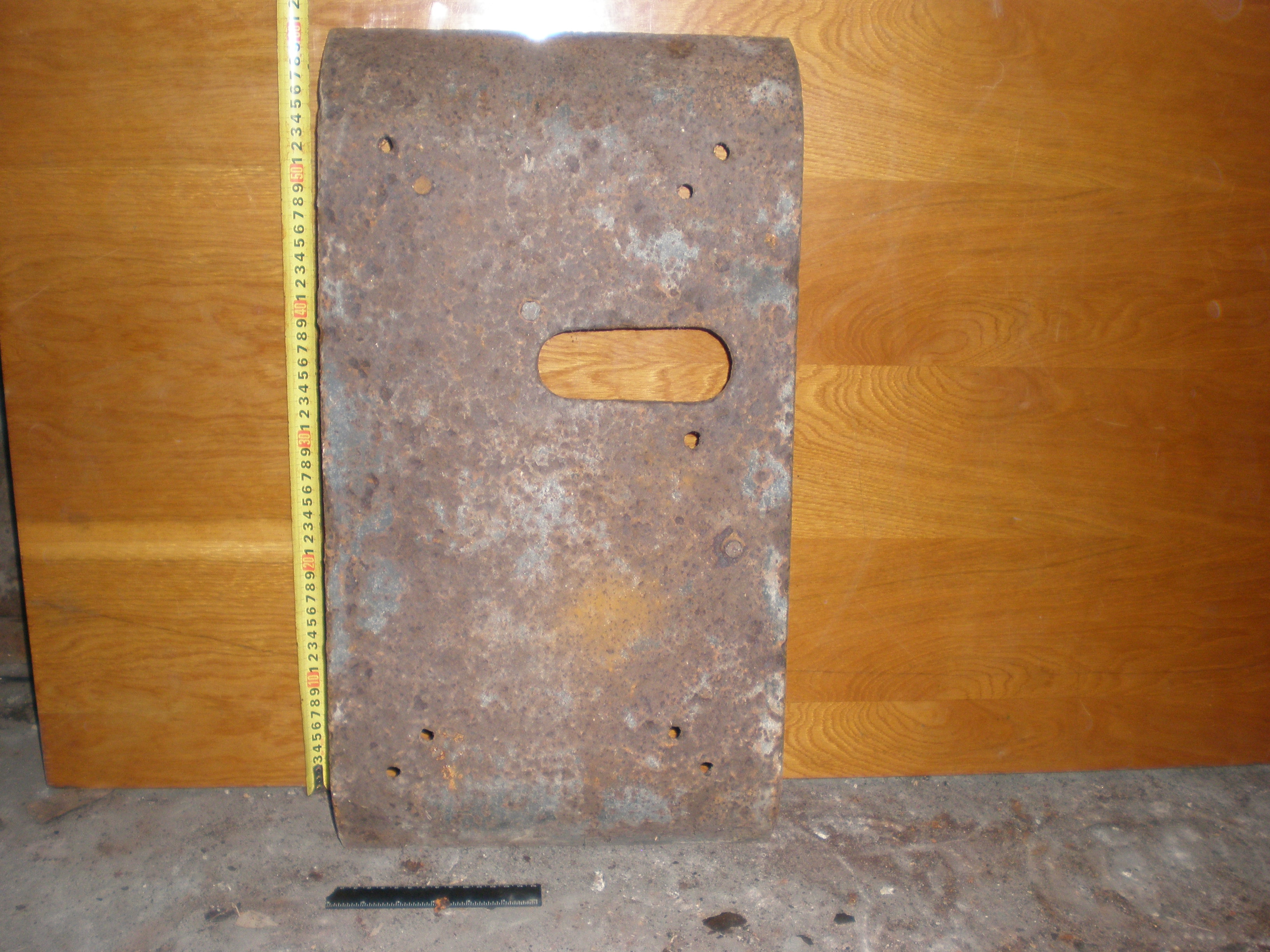

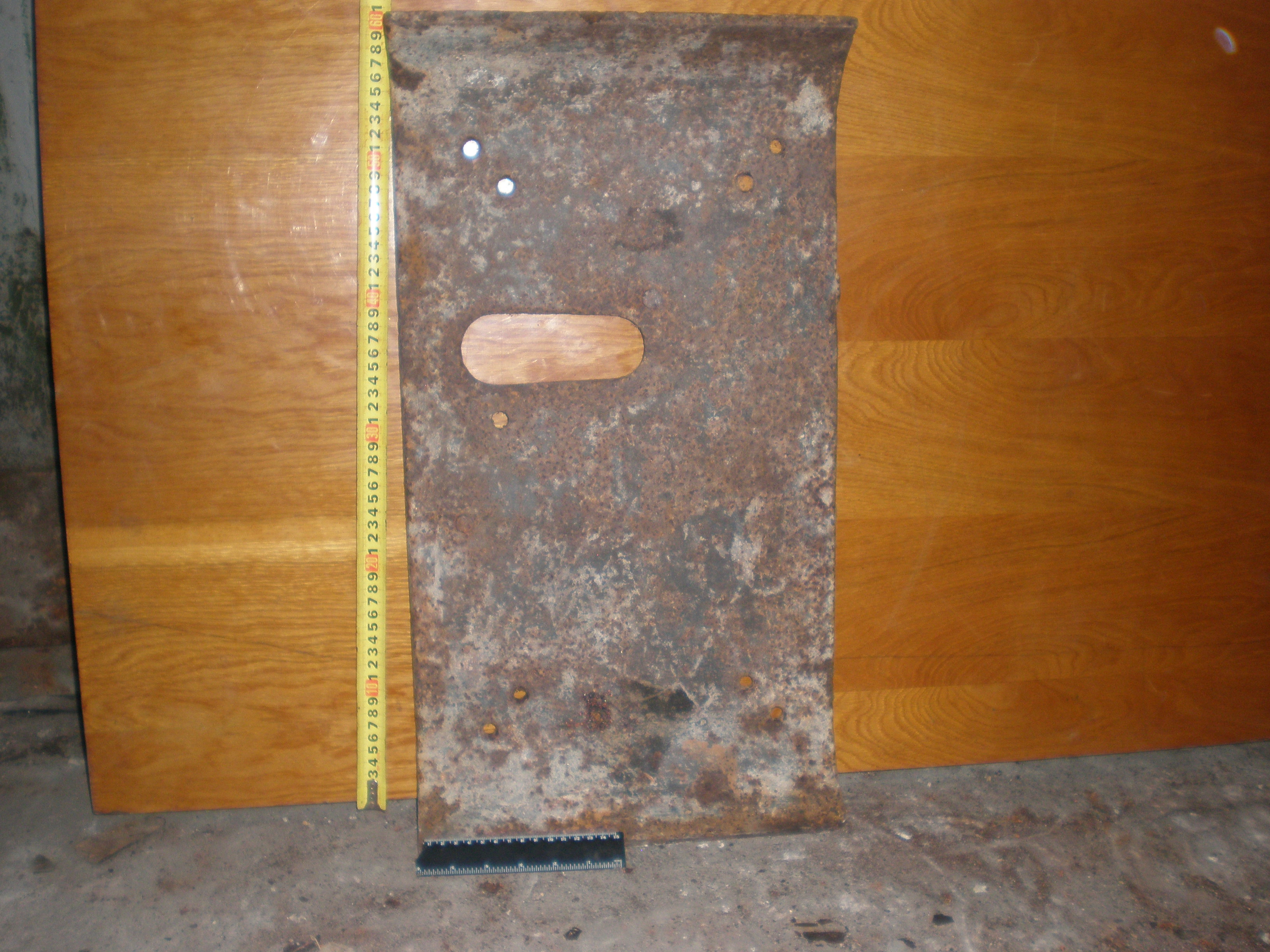

    Вітаю,Друзі!
    Ось такий бронещиток трапився на одному з ДОТів КиУру,розумію,що,скоріш за все,це якась деталь ДОТу,а може й помиляюсь,прохання до тих,хто в темі - поясніть більш докладно,що воно і до чого?
    Заздалегідь вдячний за кожну конструктивну думку.

    Вітаю. Більше всього, що це бронєзаслонка на амбразуру ДОТа. Подібна у мене є, але моя товща /4см./ і з ручкою.Можливо були якісь іще варіанти по празначенню. Розмір десь такий само. З пов.

    Дякую за думку,Камраде,тобто,моя здогадка підтверджується.

    ...невже не зрозуміло, що це - СТРІЛЕЦЬКИЙ ЩИТ ?? :(
    вродi - німецький (на ПСВ)

    Вітаю.
    Так,не зрозуміло,тому і питаю.
    Дякую за Вашу версію і інформативне фото,але ситуацію воно не тільки не прояснило,а ще більше заплутало - якщо це стрілецький щит,то це передбачає певну мобільність,а якщо так,то як його рухати? Де хоч якісь ручки? Зверніть увагу на його розміри - це ні про що при абсолютно адській вазі. А тепер порівняйте цей "стрілецький щит" з реальним стрілецьким ганс-щитком і відчуйте 10 відмінностей.
    Місце знахідки теж про щось говорить - це один з ДОТів КиУру.що як би натякає...
    Дякую за Вашу версію,але не переконали.
    З повагою.

    А-а-а?? ну-ну...
    натякає на щО ? :(
    колись біля 209-го за раз знайшли зразу 7 (сім) з яких 2 було німецьких...;)
    ...ззаду №201 - "ноги" від Фінського стрілецького шита...
    ...і останнє : на моєму фото - пОвний аналог вашого.
    :rolleyes:
    Останнє редагування: 25 вер 2022

    Так і що? Яким чином це обгрунтовує Вашу гіпотезу,що це саме стрілецький щит,а не бронезасувка від ДОТу?

    ...ніЯк
    але принаймні - бронезасувки суцілні.
    Ще раз : це - стрілецький щит,а не бронезасувка.
    :cool:
    SergZSK, TarASha, Мансур Львович та 4 іншим подобається це.

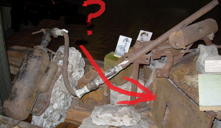

  11. A10A
    A10A General-leutnant
    23.973
    Київ, Україна
    осьо ЩЕ - стрілецький щит із теми про 127-й дот (КиУР)

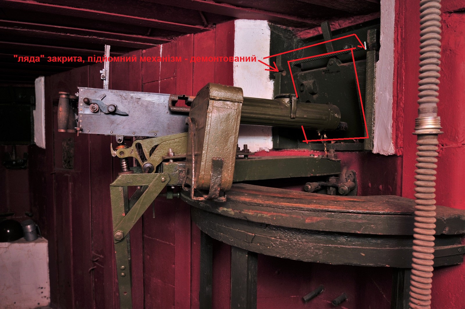

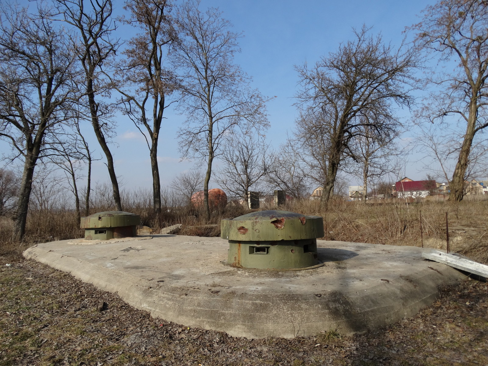

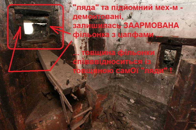

    ...і взагалі :
    треба розуміти, що бронешторок (бронезасувок) живими Ви не бачили ??
    ось три основних типи, товщина їхня - вражає
    фото 1. - дот №131 - шторка підйомна вгору тросом
    фото 2. - дот №204 (аналогічно - №429 та ін.) - маленька підйомна шторка (для захисту об"ектива перископа/стереотруби ??)
    фото 3 і 4. - доти №№201, 209, 179, 181, 182 та багато інших - підйомна "ляда", що відкривається "назовні-вгору" спеціальним підйомним важільним пристроєм...
    З.ЬІ. у середині 70-х половина бронешторок у (непідірваних) ДОТ-ах ще були ЦІЛІ навіть працювали (на 205-му - зокрема, 1979 рік).
    ...у Кременищі (на кінцевій автобуса, від 135-го ??) ДОВГО валялася вИрвана "ляда" з частиною механізму (2001 р.)

    Я вдячний Вам,що Ви так глибоко занурилися у тему фортифікації,але Ви все одно не відповідаєте на мої основні питання:
    Якщо це стрілецький щит,то як його використовувати? Як рухати без ручок? Площа його мізерна,а вага адська,це що,розраховано на стероїдного ліліпута? Та мало цього,як Ви собі уявляєте практичне використання цього щита? Однією рукою тримаємо щит,іншою просовуємо зброю в отвір і ведемо вогонь? Серьйозно? В одній руці його утримає хіба що Термінатор і то не довго!)))

    Ваш щит просто не комплект, немає боковин.
    Їх ставили на позиції, і ручки для переноски в даному щиті не передбачені.

    РІА, таких з противошрапнельними верхніми козирьками на КіУРі багато знаходили.;)

    ...А Ви не припускаєте, що всі "ручки", "ніжки", "боковинки", "шторочка" - ЗРУБАНІ вже після війни/боїв ??
    І дАлі :
    стрілецький щит НЕ рухається !
    Він встановлюється (на бруствері) окопу/траншеї СТАЦІОНАРНО.
    перевозиться(-яться) обозом при зміні позицій.
    Щит цей - для позиційної/окопної війни (якою власне і була ПСВ)

    Все,переконали! Здаюся! Капітулірен!))) На першому фото,здається,він і є. Дякую за грунтовне дослідження теми та за конструктивну дискусію,Колего!
    З повагою.

    Так,він саме звідти. Шарилися КіУром,Колего?))) Щось я не впізнаю Вас в гримі!)))

    Дякую,переконали,просто потрібно було відразу сконцентрувати увагу на тому,що даний щит не передбачає жодних маневрів.
