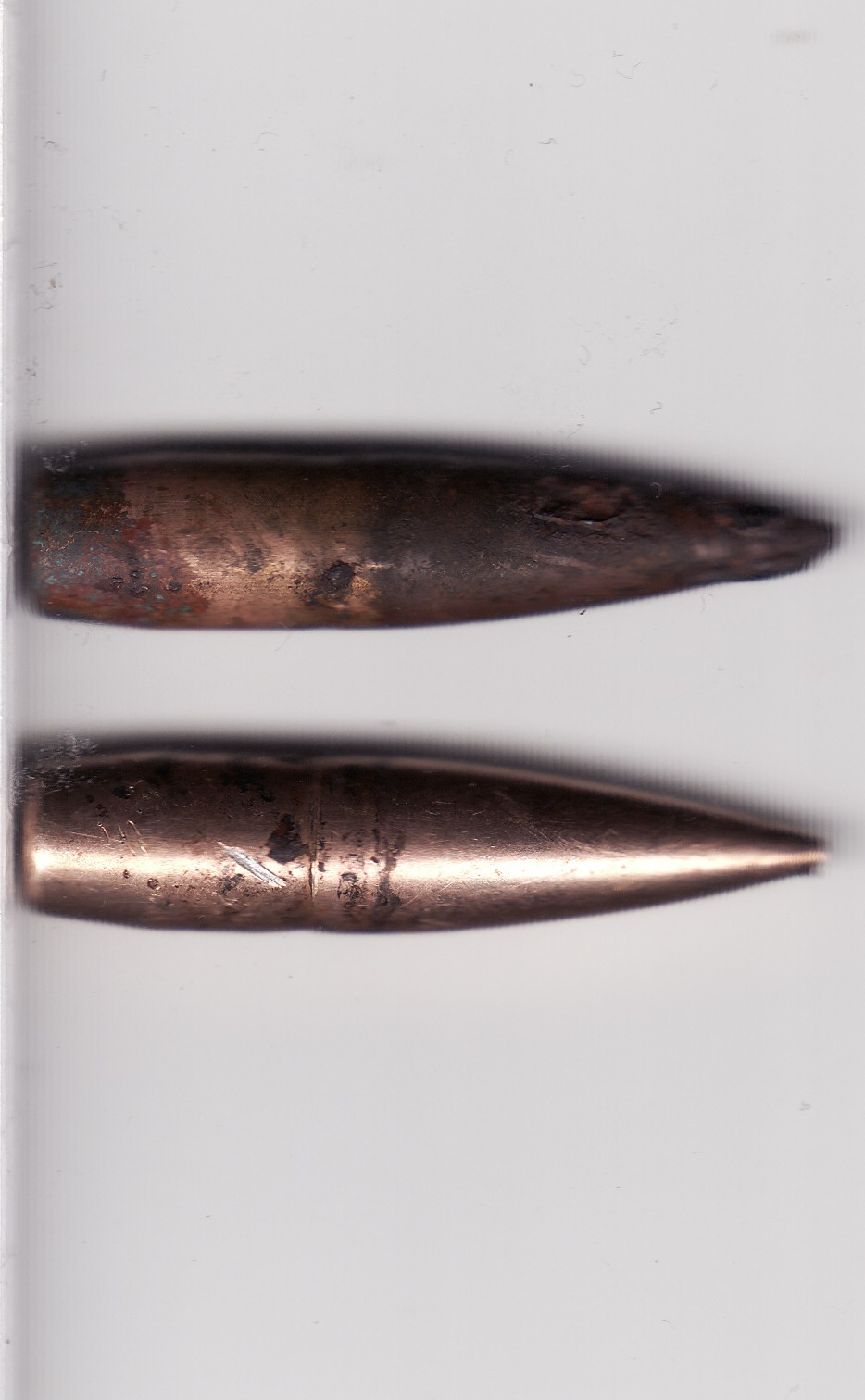

    Сьогодні дезактивував з півсотні мосінських гвоздів, серед них попалось кілька з кулями довжиною 4 см (перша справа). Підкажіть будь ласка що за тип кулі.

  3. DietrichD
    DietrichD Leutnant
    1.058
    Weischnorija
    Трассер .
  4. goro
    goro Stabsfeldwebel
    20
    31
    2.044
    Скорее БЗТ.
    Трассер Т-30 длиной 38,2 мм, БЗТ - 40,4 мм.
  5. DietrichD
    DietrichD Leutnant
    1.058
    Weischnorija
    По длинне незнаю , но сколько их непотрошил , пуля БЗТ имеет 3 пояска на корпусе , а перед Сердечником , в головной части пули , зажигательный ? состав серебристого цвета.При ударе молотком Щёлкает ......:( P/S Походу на фоте Бронебойно трасирующая пуля.57-БТ-322 по индексу ГАУ?
  6. goro
    goro Stabsfeldwebel
    20
    31
    2.044
    З пояска на корпусе это ЗБ-46.
    Цитата из статьи господ Трешкина и Кугеля "Наш трехлинейный":
    "В 1936 г. для замены пули БТ, обладающей слабым заброневым действием, на вооружение РККА поступила бронебойно-зажигательно-трассирующая
    пуля БЗТ длиной 40.15 мм и массой 9.1 г.
    В 1940 г. были приняты еще две модели пуль калибра 7.62-мм. Пуля БЗТ была замене на существенно усовершенствованной пулей ЗБ-46 с длиной 41.0 мм и весом 10.1 г, имевшей три поперечные каннелюры на ведущей части для уменьшения износа канала ствола оружия (пули ЗБ-46 были сняты с производства одновременно с прекращением производства патронов ШКАС)."

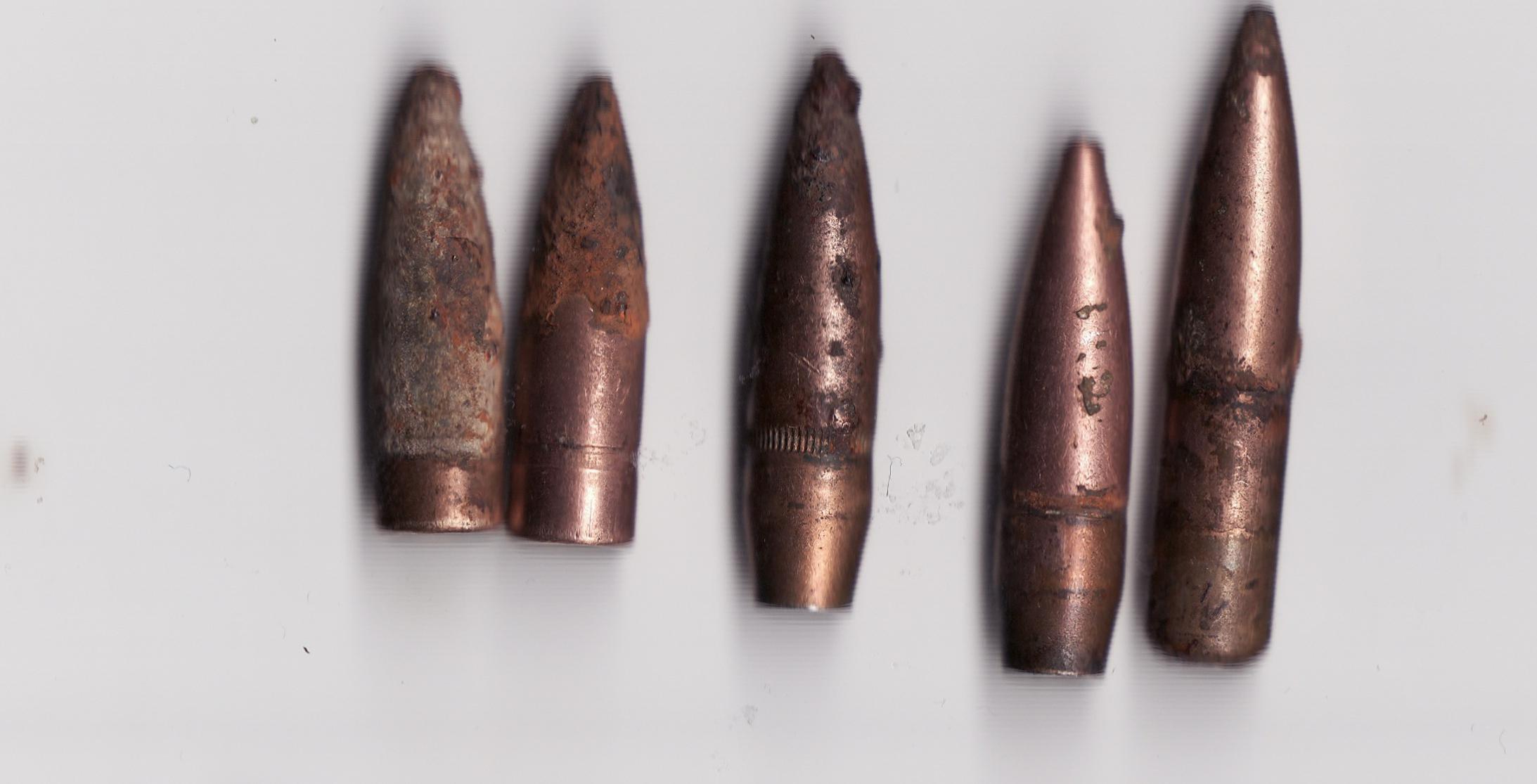

  7. tr30801
    tr30801 Stabsfeldwebel
    960
    На фото куда более интересная пуля по центру. Пуля "Д" из ранних выпусков 30-31 годов с каннелюрой в виде накатки. Довольно редкая вещь. А уже после пошли всем известные пули "Д" с каннелюрой в виде плоской дорожки (такие как вторая справа).
  8. treshkin
    treshkin Moderator
    429
    64
    803
    4.281
    Київ, Україна
    При чем не просто "ранних выпусков", а ранних выпусков нашего родного ЛПЗ:)
  9. M I H A
    M I H A Feldwebel
    694
    КИЕВ
    Рискну предположить, что 1932 г/вып ;)
  10. Kugel
    Kugel Moderator
    1560
    2.981
    5.368
    Или 31-го... ;)
  11. Sacha
    Sacha Feldwebel
    39
    70
    1.112

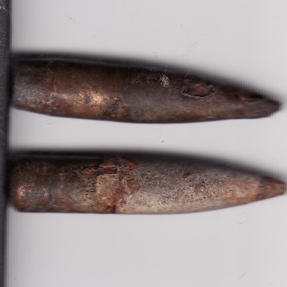

    Дякую всім за допомогу. Пуля "Д" дійсно 1932 р випуску. Всі гвозді про які я тут писав підняті з однієї ячейкі, серед них були по 1 шт 30, 31, 32 р випуску, решта 35-39 років, серед них знайшовся 1 ШКАС. І ще привернули увагу дві кулі такого ж розміру, але іншої форми і важчі від БЗТ. Це Б-32 чи помиляюся? Запитання про верхню кулю на фото. На слідуючому фото її донце.

    Может мне мерещиться, но верхняя пуля как-то больше похожа на немецкую sS от патрона 7,9х57:confused:

    Просьба дать размеры обеих пуль. А то так это только гадание.
    Я, например, глядя на донце вижу не мосинскую пулю, а пулю PmK от 7.92х57 маузер.

    Согласен. Не заметил, что пуля без каннелюры:beer:

    Верхня пуля 3,8 см, нижня 4см. Міряв лінійкою, штангенциркуля немає. Сам виймав їх з мосінських гвоздів. Здивувало донце то й вирішив порадитись.

    Для немецкой пули РмК длина подходит.

    Деактивував маузеровського гвоздя в нормальному сохрані, порівняв кулі, дісно ідентичні. Певно мені трапилось чиєсь рукоблуддя. Вибачаюсь що сам не додивився. Дякую за підказки. Тему можна закривати.
