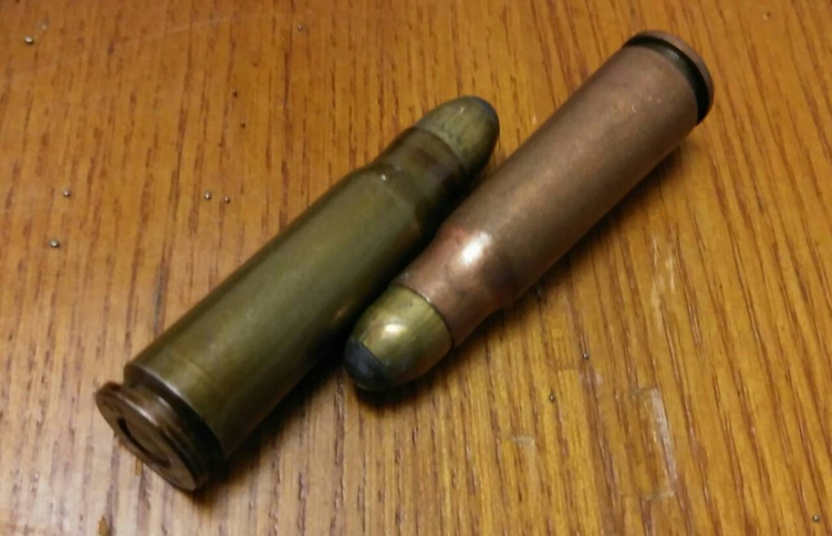

    Колеги, допоможіть у впізнанні, що зображено на фото?
    Дякую!

    х39 з кулею від х38 чи х25.

    Похоже на релоад. В калашовские гильзы вставили пули экспансивные, с другого размера патрона.

    самоделка

    В х38 там полная оболочка идет с немного плюснутым носом, а если современные 88г к нагану , то там ставят пули от ТТ.

    Доброго, зі святом, гільза 7,62х39 метал та латунь, а кулі дуже схожі на ТТ. Куля свінцова вскрита лаком, або наганівська теж з нових. Взаголом чистий роалдінг.

    Дякую усім за відповіді. А в якій зброї можуть застосовуватись такі коротенькі набійчики?

    В 9х39 меньше плечо гильзы.:D

    Может быть, применять бы пульку по диаметру было бы ясней

    З поправкою на точність заміру:

    7,62х39 с не родной пулей.

    Вариант самопального гиперзвукового патрона. ТТшная пуля на скорости 1300-1400 мысов... это нечто страшное.

    Интересно какой порошок под такой пулькой, 120ая вихта, наверно будет вяленькая

    Вряд ли больше 900 м/с получится....
    Если 900 получится..

    1100 получается у охотничего 5.6х39

    В лучшем случае 1060 м/с и ствол там сильно длиннее калашовского.

    Говорят1020 разгоняли
    От ствола вообщем

    Хвідки ж вони там візьмуться?
    Чи я чогось не розумію?

    На СВД лично мерял под мариком под 1600 было. Навеска родная была, только пуля менялась. Может не все точно по навеске - полтора года назад это было.
    А товарисчь, который рассчитывал и делал эти прекрасные патроны - к сожалению, покинул наш мир.
    На х39 не мерял, но 4-е маха должна переваливать. Пуля не 8, а 5 грамм.
