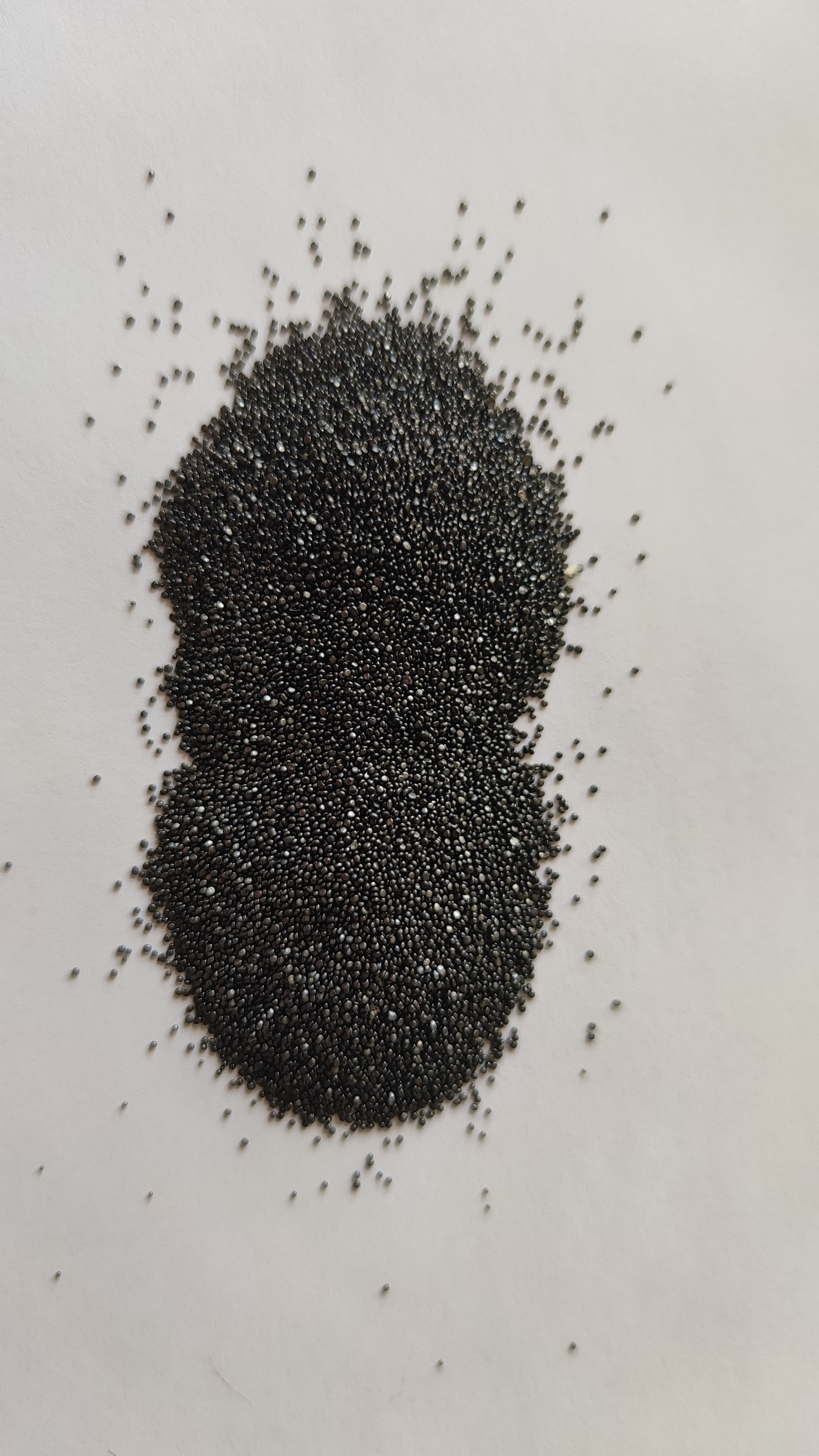

    Добрий день. Не підкажете що за порох? Брався з додаткового вишибного заряду на 120 міномет. Чи можна використовувати в релоадінгу 12К на легких/середніх/важких зарадах, безпечно?

    ось тут про сферичний порох до метальних зарядів. Якщо спиратися на цей буклет Дженерал Дайнемікс, і якщо ваші заряди були саме до 120 мм міномету, то це Winchester WC 816 або WC 863.
  10. Fizko
    Fizko Schütze
    15
    Дякую, ви праві, так - це ці пороха, пошукав, навіть картридж виглядає так само, і зовні сам порох так виглядає. Але характеристик поки не знайшов.

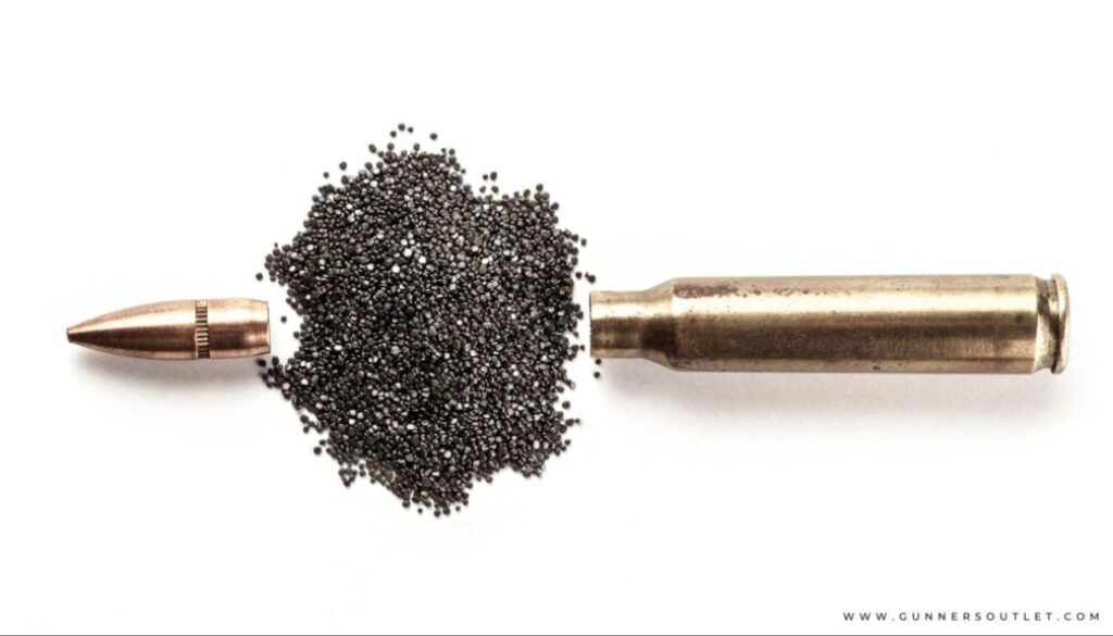

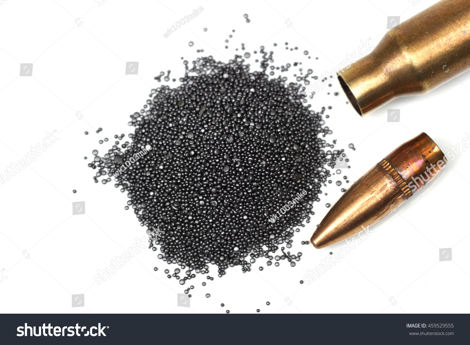

    Характеристик не знайшов, але фотки з зовні схожими порохами виключно під нарізну набої stock-photo-a-rifle-bullet-with-gunpowder-459529555.jpg image1-1-1024x576-1024x585.jpg

    100%, цивільному користувачеві ці данні не потрібні, кому треба - ті знають. Наврядчи комерційний відділ Дженерал Дайнемікс уявляв ситуацію використання цих порохів для релоадінгу цивільних набоїв))
