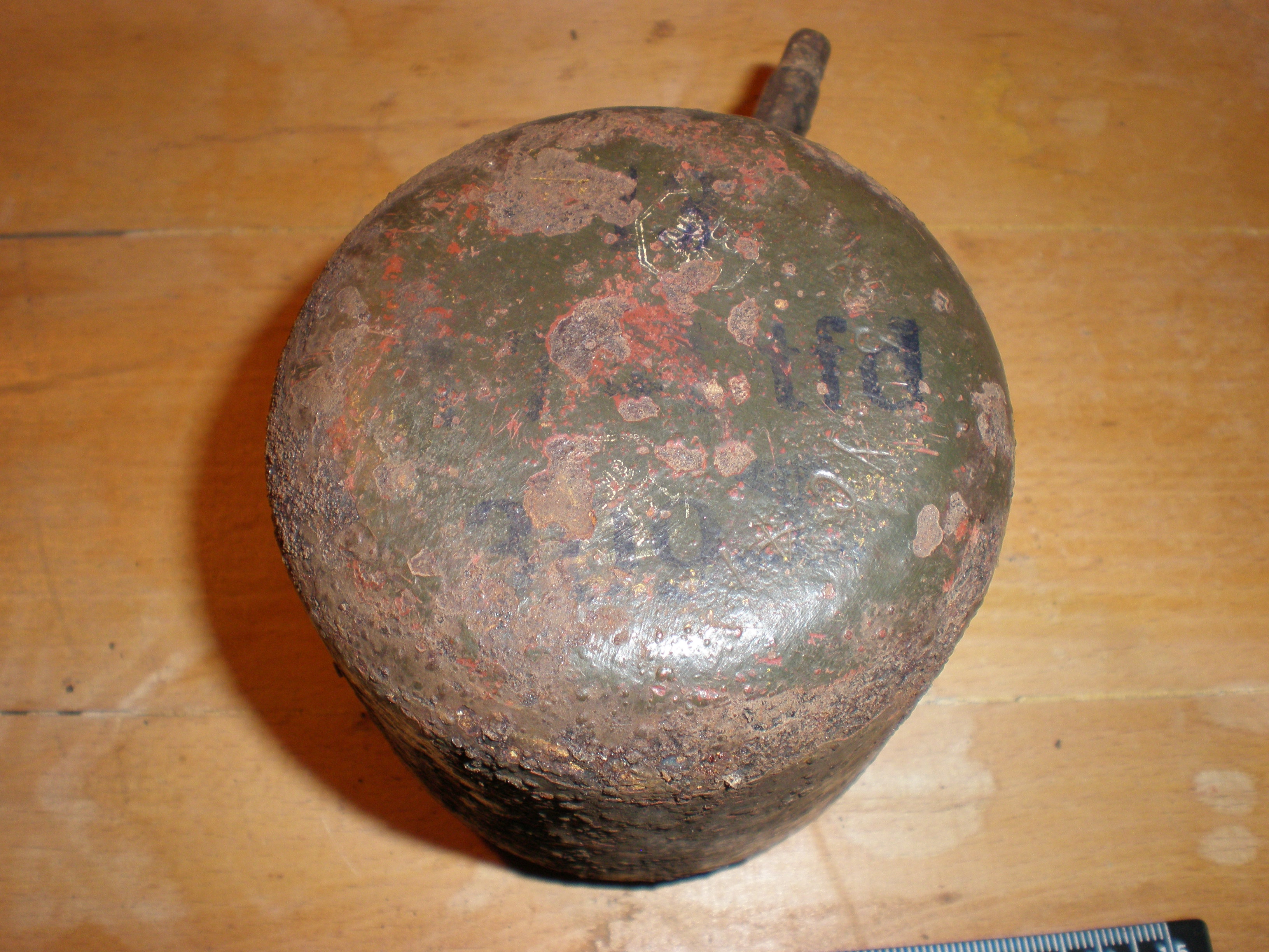

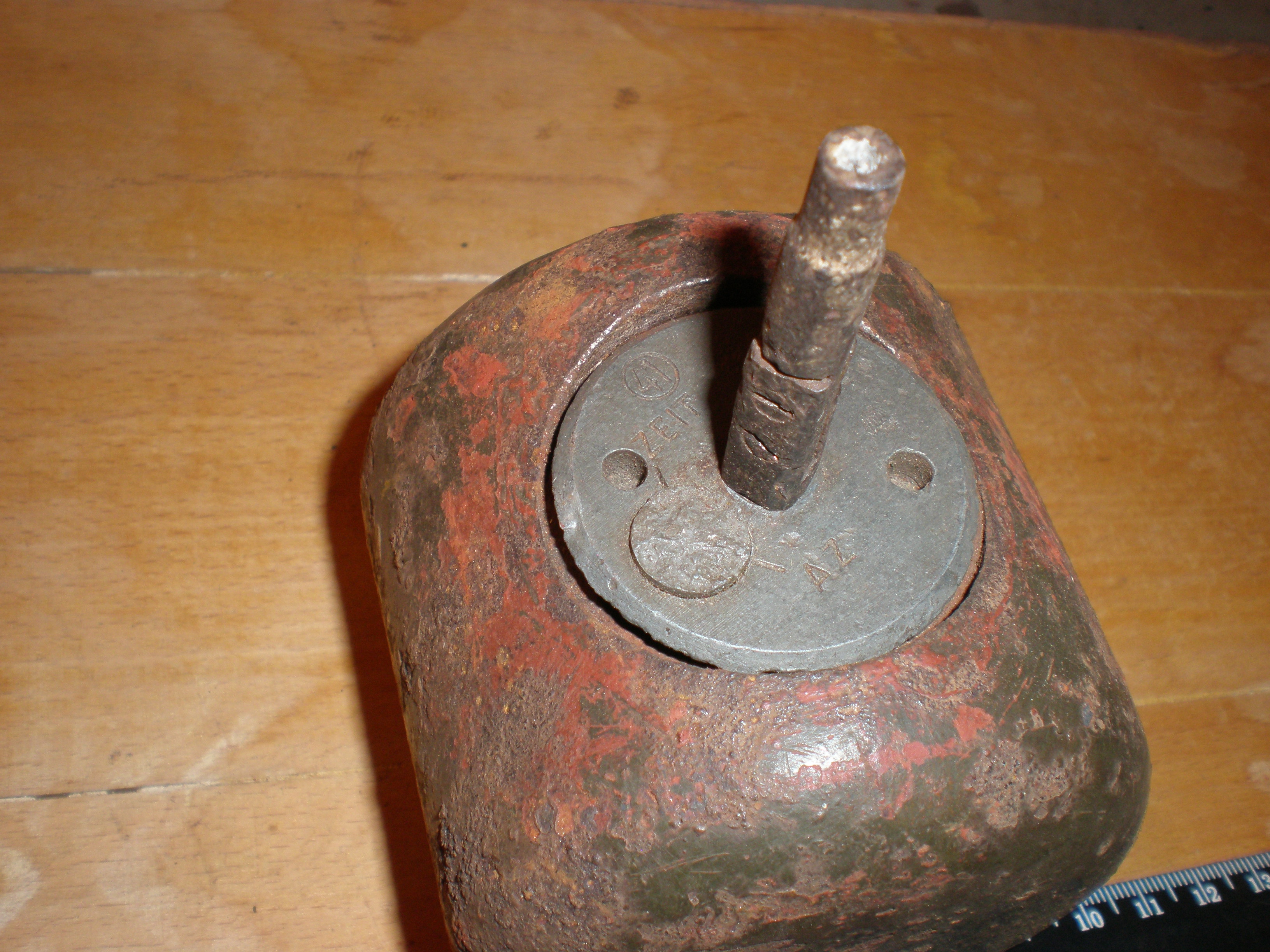

    Вітаю,Друзі!
    Знову потрапив до рук загадковий пристрій,розумію,що це щось вибухове та німецьке,але не більше,дуже сподіваюся,що Ви,як завжди,підкажете.
    Напис біля детонатору:ZEiT,тобто,ЧАС,і,що цікаво,орлик ще без свастики.
    Заздалегідь вдячний за кожну аргументовану,конструктивну та професійну думку.

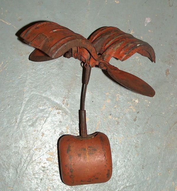

    bomba_02.jpg bomba_04.jpg ось ваша бімба SD 2.

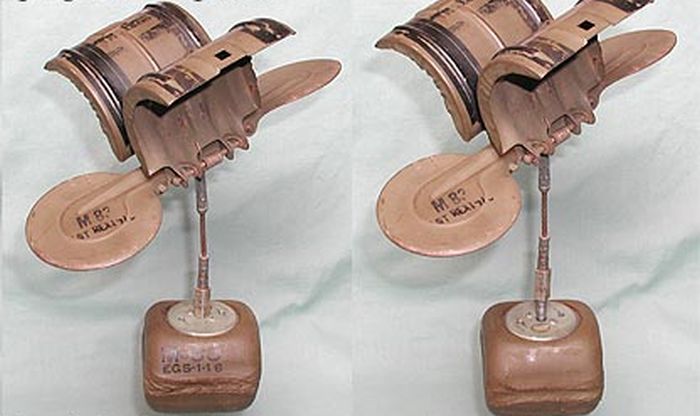

    Бомба-мина СД-2Б "Бабочка"
    (Spreng Dickenwend -2B (SD-2B) "Schmetterling")
    Собственно, если быть точным и использовать современную терминологию, то это кассетный суббоеприпас, предназначенный для поражения личного состава осколками, образующимися из корпуса этого боеприпаса при его взрыве в воздухе во время снижения или на земле. В зависимости от типа и установки взрывателя срабатывание бомбы (взрыв) происходит либо в воздухе, в момент снижения, либо на земле в момент удара о землю, либо на земле через определенное время, либо на земле при воздействии на нее (изменение положения, сдвигание с места).
    Вот это последнее обстоятельство и дает основание считать SD-2, точнее, ее вариант SD-2B не
    только осколочной авиабомбой, но и противопехотной осколочной дистанционно устанавливаемой миной. Обе бомбы имеют определенные внешние различия (см. снимки) различаются типами используемых взрывателей.
    В бомбе SD-2A используется только ударно-дистанционный взрыватель типа 41. В бомбе SD-2B используются ударно- дистанционный взрыватель типа 41А, взрыватель замедленного действия типа 67, взрыватели-ловушки типов 70А, 70B, 70B/1 и 70B (Abgeaendert)
