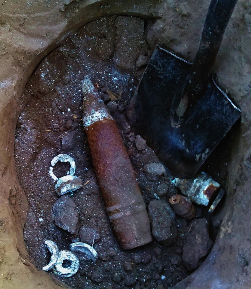

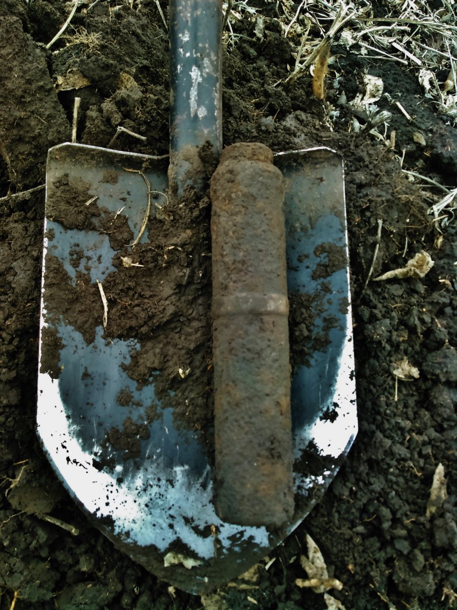

    Схоже на 45-мм калібр, одне обтюраторне кільце посередині, занадто довге (як на 45-мм снаряд). Якщо хтось знає - підкажіть будь-ласка, попадається таке "чудо" вже вдруге.

      270 грн.
  3. votaga
    votaga General-leutnant
    30.360
    45мм О-243
    Нос не видно

    11
    495
    1.787
    За Дністром
    45 мм осколочо-фугасный

    Носа не было, отпал наверное.
  6. votaga
    30.360
    Без фугасный.
    Там КТМ должен быть
    Если развалило все равно ничего доброго.
    Рейнджер, БЛК та minitarn3838 подобається це.
  7. вентиль 1977
    вентиль 1977 Gefreiter
    109
    О-243 - это пушка? А сам снаряд? 45-мм видел, но не такие.

    Вот не все те 45-ки что мне попадались. Кольцо или кольца там значительно ниже, да и сам снаряд поменьше.

    Точно он, спасибо! Без взрывателя он не опасный?
  11. вентиль 1977
    109
    То-есть это осколочная граната 0-243?
  12. votaga
    30.360
    На фото я не вижу что он без взрывателя. Обломан если то все равно ничего хорошего.
    Смотрите по разрезному фото.
    Если там холостая пробка то все равно конфликт с УК.
    Да.

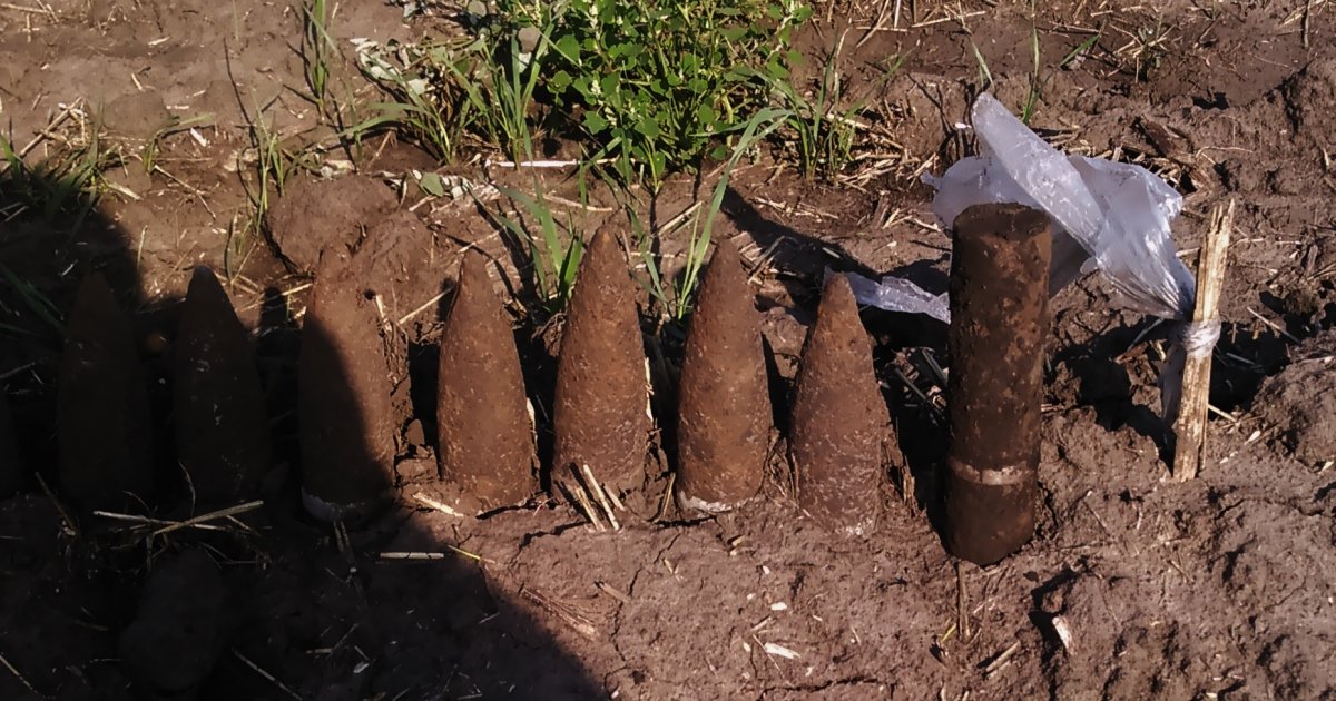

    Никого нет из Черкасской области? Могу за некоторую часть дохода поделится местом залегания (около 20-ти шт.) 76 мм. У некоторых после снятия "колпака" состояние взрывателя как с завода. По-видимому наткнулся на "сброс". Простите что пишу не-совсем в тему.

    Вообще то индекс снаряда О-240.
    А индекс выстрела - УО-243.
    Так, на всякий случай.

    А я как написал. На фото у ТС - о-243
    Не тот случай..

    Не О-243 а О-240. Снаряд О-240.
    А выстрел ( сборка гильза+снаряд) УО-243.

    Есть О-240, О-240А ( сталистого чугуна). Литера "А" в индексе снаряда - это чугун. Есть О-240 старого образца ( снаряжен тротилом, 118 гр). Нового как правило заливались амматолом. 78 гр.
    По взрывателям - шли с КТМ-1, КТМ-1-У, КТМ - 1 - У - П, М-50 с переходником бакелитовым

    и с м-50ш

    Это все хорошо, что там за пробка у Тса в носу.
    В смысле в болванке.

    Ну для начала - пусть сфоткает с нужно ракурса. А так - х.з.

    Предполагаю, что было так - кто то решил выкрутить голову. Но крутнул верхнюю часть КТМ. Расстроился и бросил. Так бывает. И получилось вот так:

    Вот оно насколько больше обычных 45-тых.
