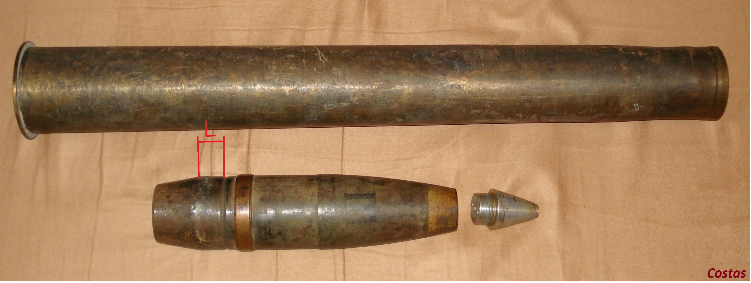

    Будь ласка підкажіть від чого це?
    Ех... Не здогадався якось діаметр хоч приблизно поміряти.
    Думаю може PAK40? Чи може бути до танкового снаряду?
    Хтось їх витяг з гільз ще тоді чи так воно і було що роздільно заряджалось?

    Знаю ширину і довжину штика лопати, то прикинув через пропорцію, що діаметр снаряду 7,5 см, а довжина 37 см.

    бачиться - німецький Уламково-фугасний снаряд 7,5 cm SprGr.
    7,5 cm PAK-40/Kwk-40
    ...вИбиті з гльз...
    :rolleyes::beer:
    duke6kirill, иван777444333, Falconer и 3 другим нравится это.

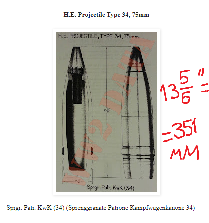

    Сидів читав то може LeIG18.. бо розміри снаряду підходять. А для PAK40 читаю що снаряд довший, 45 см. А тут 37 мм. Хоча не знайшов прикладів по фото щоб така форма снаряду була характерна для LeIG18. Там від пояска геть мало до донця. А тут від пояска до донця відстань є немаленька. Але теж прикладів таких снарядів до ПАК40 не знаходжу.
    В місці де знайдено, то згадуються в літературі німецькі танки. На зимовій аерофозйомці артилерійських позицій не знайшов. А от наїжджено шляхів уздовж і в поперек. Фантазую, що таки танки...
    Мабуть ще тоді розсаперили та прикопали.

  6. A10A
    A10A General-leutnant
    23.868
    Київ, Україна
    нІт :
    :(:rolleyes::cool:

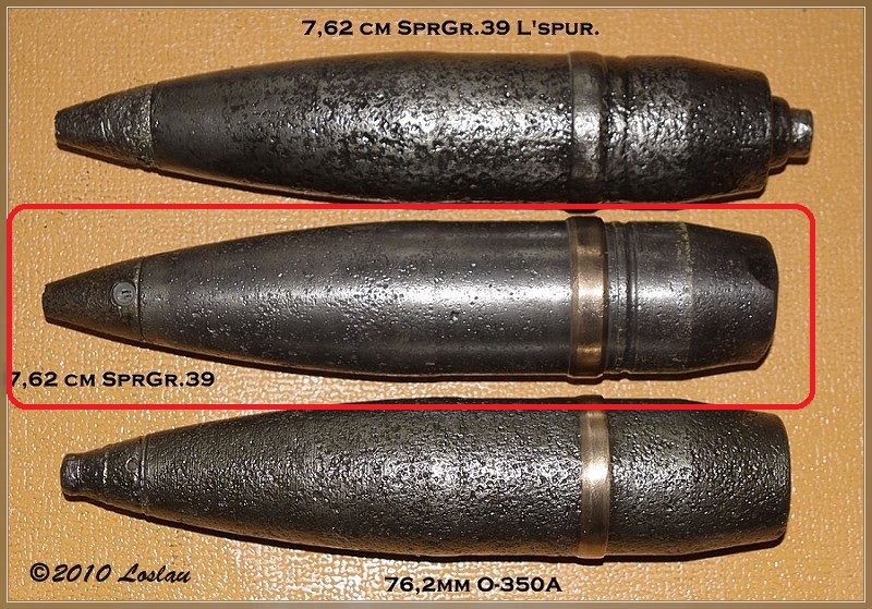

    ...скоріше за все це НІМЕЦЬКИЙ снаряд 7,62 cm Spr.Gr.39
    ...до ТРОФЕЙНОЇ 76-мм сов. гармати Ф-22 !
    (яка воювала за Вермахт)
    ось :
    :cool:
    Ph@ntom, AtomFantom и duke6kirill нравится это.

    Але ж ось ця ділянка L на у 7,62 cm Spr.Gr.39 видовжена а на тому який знайдено то її майже немає.. Хоча може погано почищено чи іржа поїла метал трохи..

    Перший снаряд знизу на цьому фото це радянський для прикладу показано?
