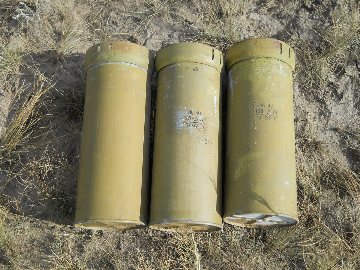

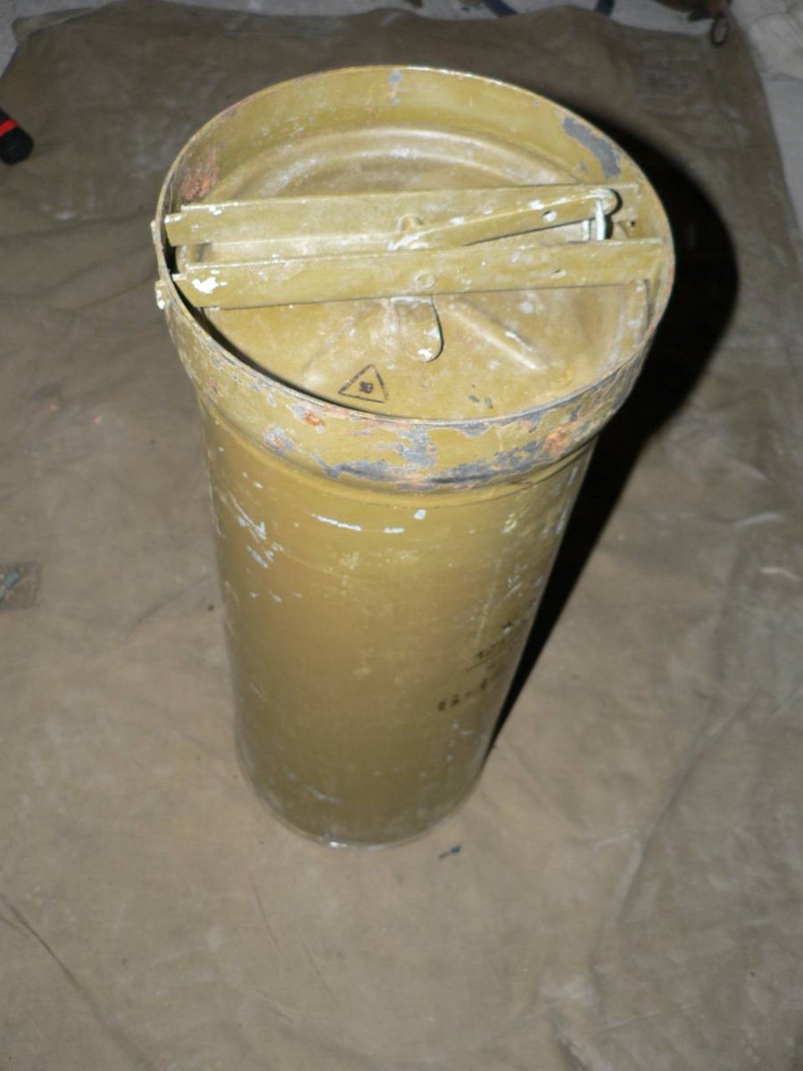

    Сьогодні був у підвалі в багатоповерхівці де живуть батьки.
    Надибав ось таку річ, розумію що воєнщина СРСР. може підкажете що це таке? Дякую.

    Укупорка порохового заряда , по маркировке хз от чего . Внутри пусто ? Может известь хранили в ней или что то для очистки воды и тд

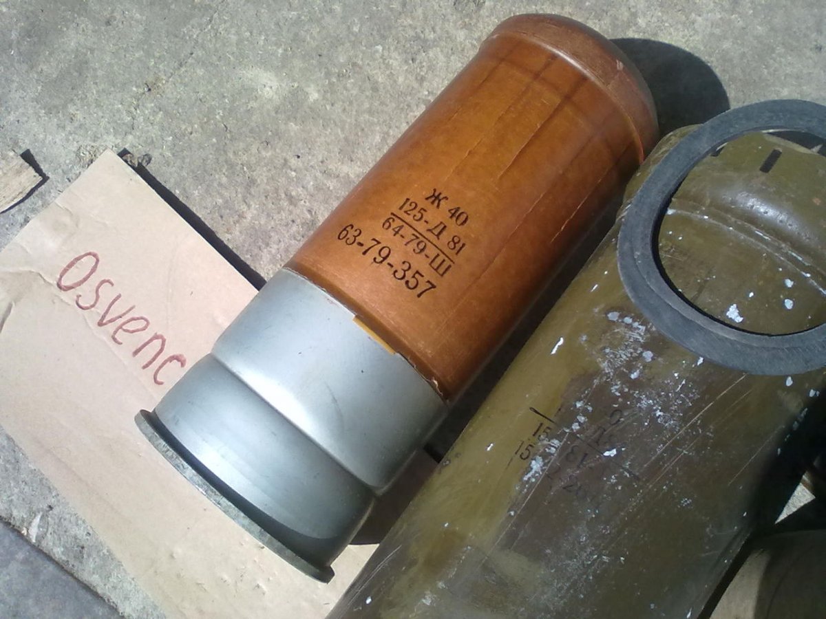

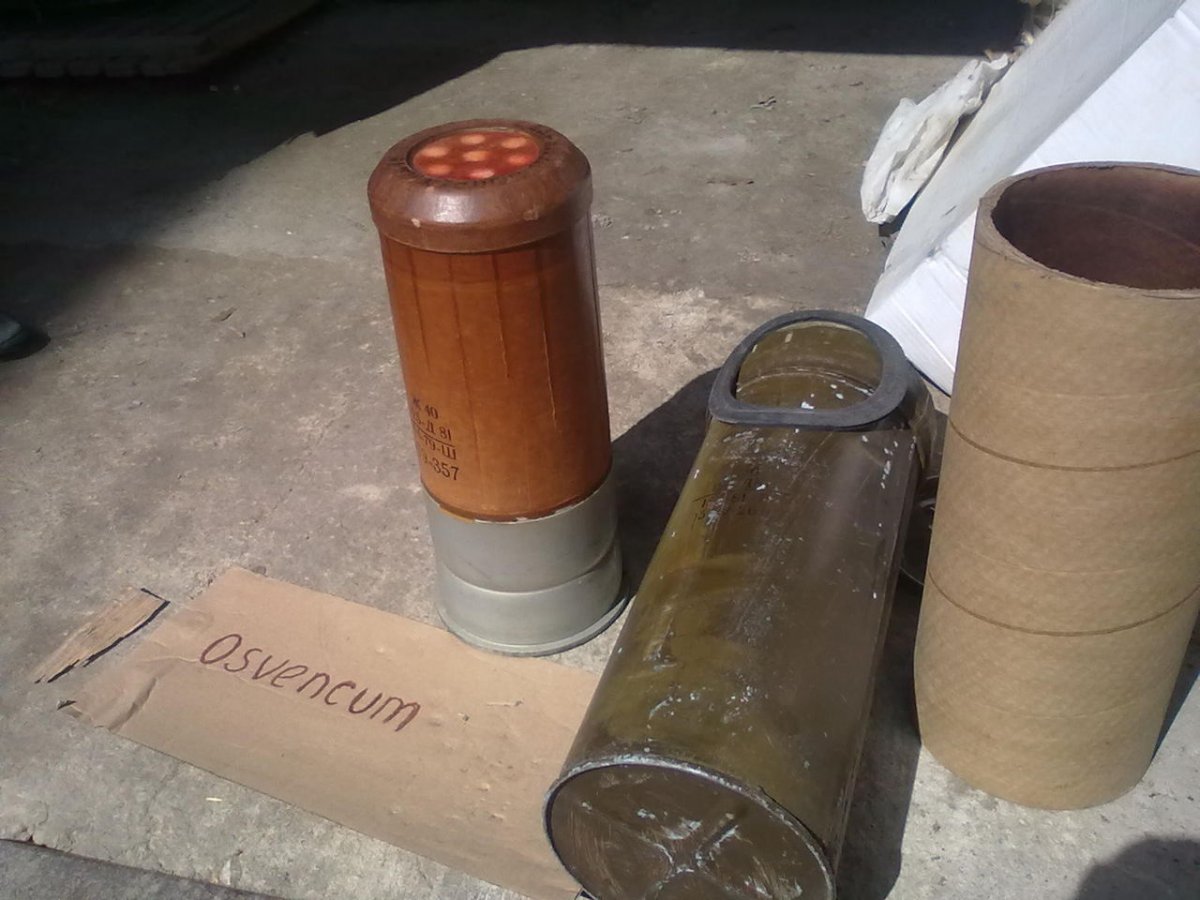

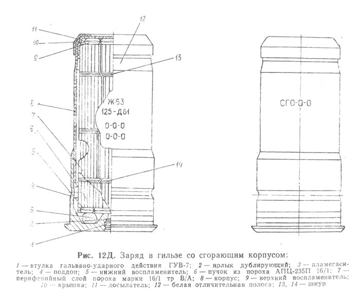

    Металлический пенал для хранения заряда (4Ж40) в гильзе со сгорающим корпусом к выстрелу от 125-мм танковой пушки Д-81.

    Единственная вещь, которую можно было куда-то использовать, с комплектного деревянного ящика под 125 мм. танковый выстрел. Достаточно герметична, ёмкостью, если память не изменяет, около 10 л.

    Отличная вещь! В такой даже дизель хранили:D
