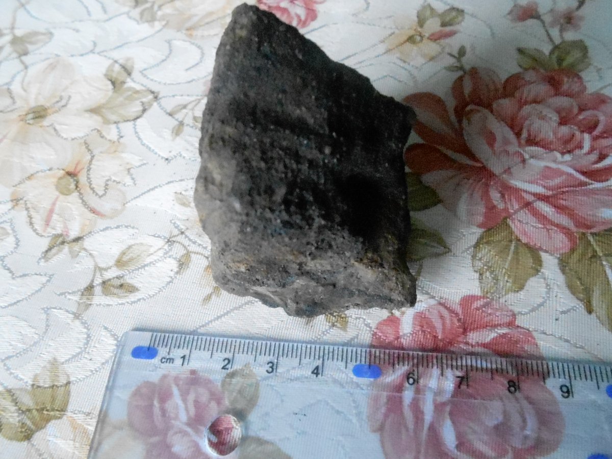

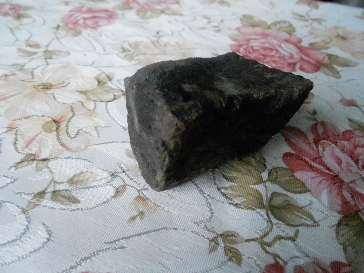

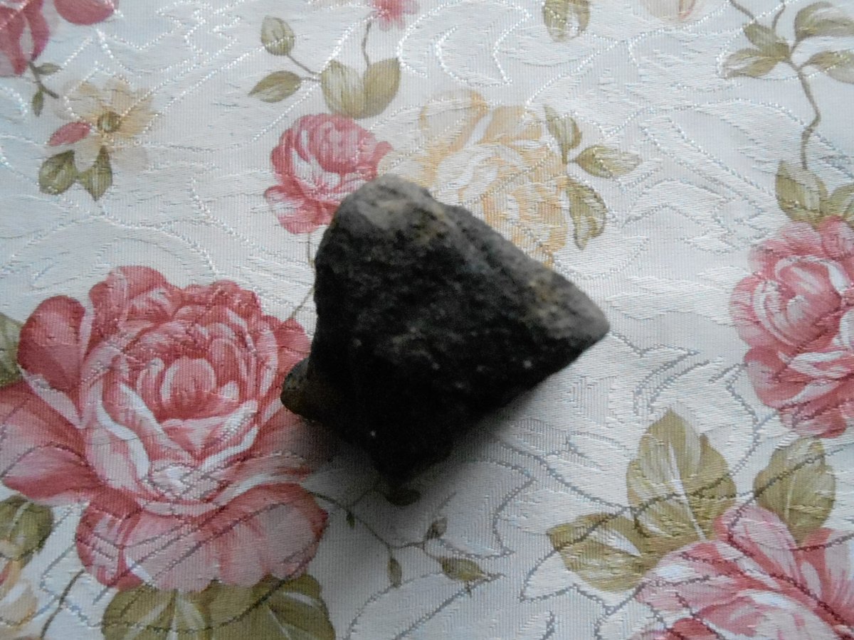

    ДОпоможіть ідентифікувати. Задзвеніло на мд, викопав, спочатку не второпав---кусок каменя якогось, взяв пінпоїнтер--теж дзвенить.. зверху кусок покритий ніби чимось горілим з піском, чорний шар знімається з силою. на поверхні видно вкраплення заліза--червоніє іржа. Проглядаються прямі кути, можливо він рукотворний?
    Нижче на фото його видно, але вибачайте за недосконалі фото-- МД купив а фотік забув))

    Такой величины метиор при ударе вошел бы в землю минимум на пол метра . скорее всего это шлак. ( отходы производства ). Проверьте уровень радиации :D . С уважением.

    вот только шлак пористый и вес его меньше, а это всё равно что кусок железа..

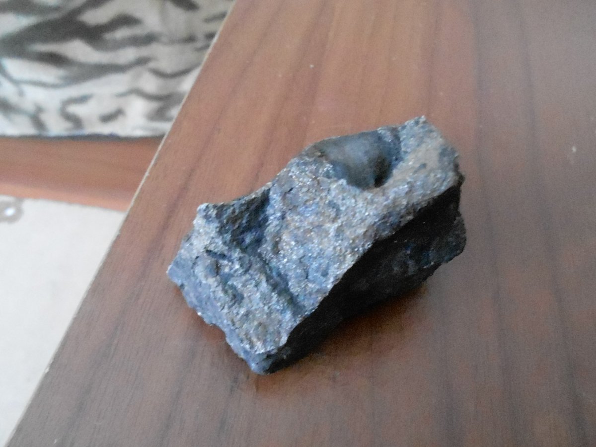

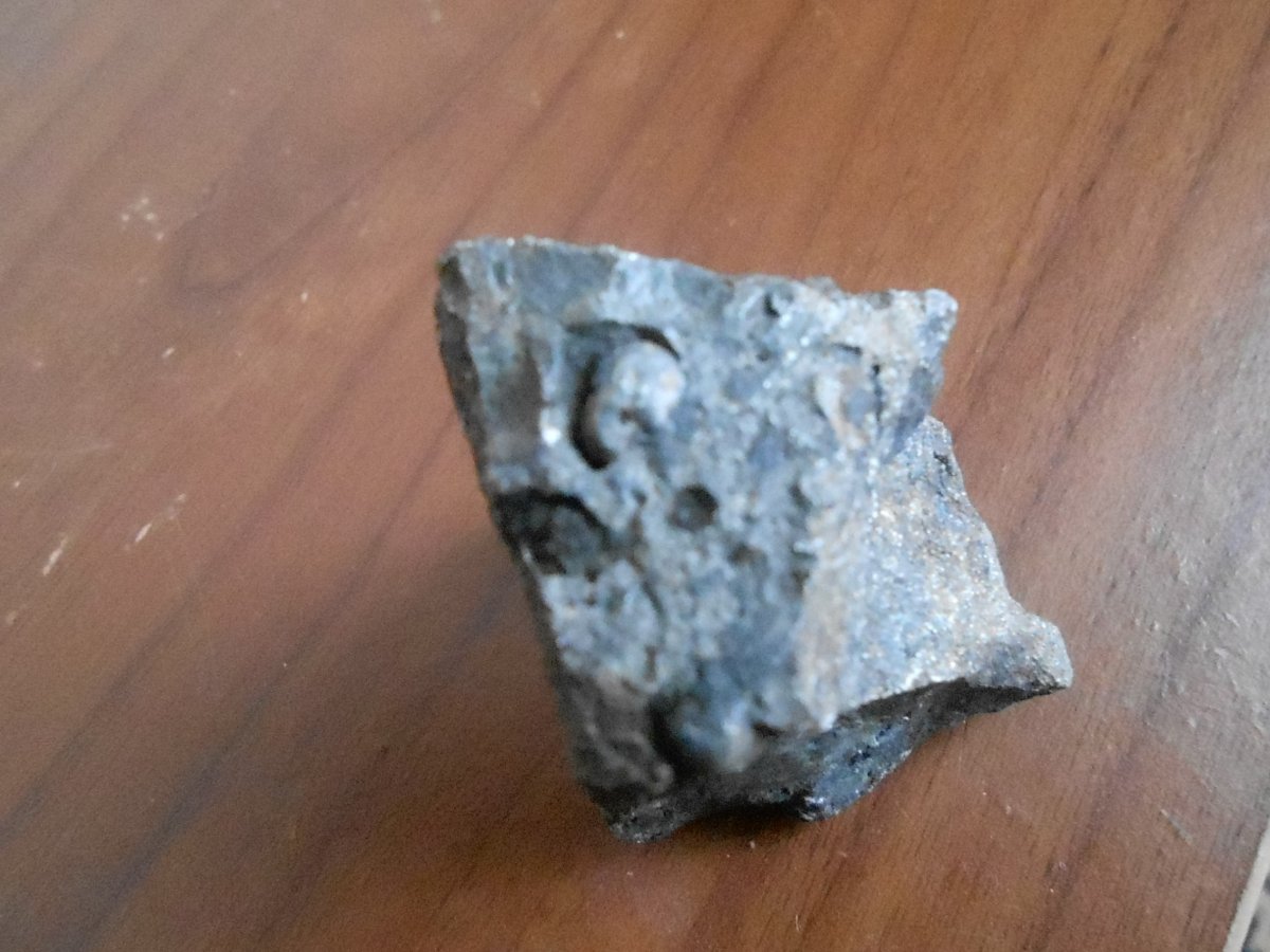

    Вот, немного отчистил.

    Вага цього кавалка 250 грам.

    У метеорита не буває кутів, особливо гострих. Майже завжди має неправильну форму, наближену до сфери (кулі), края оплавлені.
    На фото - шматок шлаку з доменної печі

    и кстати, плотность железа к примеру 7800+- кг/м3, а шлака 2700 кг/м3, а этого чуда 5500 кг/м3, видимо уголь был хреновым много породы и железа, отсюда и плотность такая...

    на ферросплав похоже,плотность не большая из-за пустот(пузырей),попробуйте стекло поцарапать,если легко борозды оставляет,то 90%ферросплав,их много разновидностей и почти все очень твердые!

    Царапает! И не плохо

    Таких камней везде попадает много. Причем в самых разных местах. В лесу единичные находки и целые россыпи попадают. На Виолити многократно на определение попадают и никто никогда ничего путного не может сказать. Самая распространенная версия что это феросплавы. Я пару недель назад попал на одно предприятие которое заготовляет стекло, и там просто офигел, этими камня высыпана вся територия. Есть и стекловидные и пористые и очень плотные и тяжолые со следами ржавчины. Вобщем весь спектр неопределенных камней по которым ни один эксперт ничего сказать не может. Оказываетса это просто шлак. А уж как он попадает в разные интересные места это дгугая тема. Дети например имеют привычку подбирать интересные камешки и потом терять их или просто бросать подальше.
