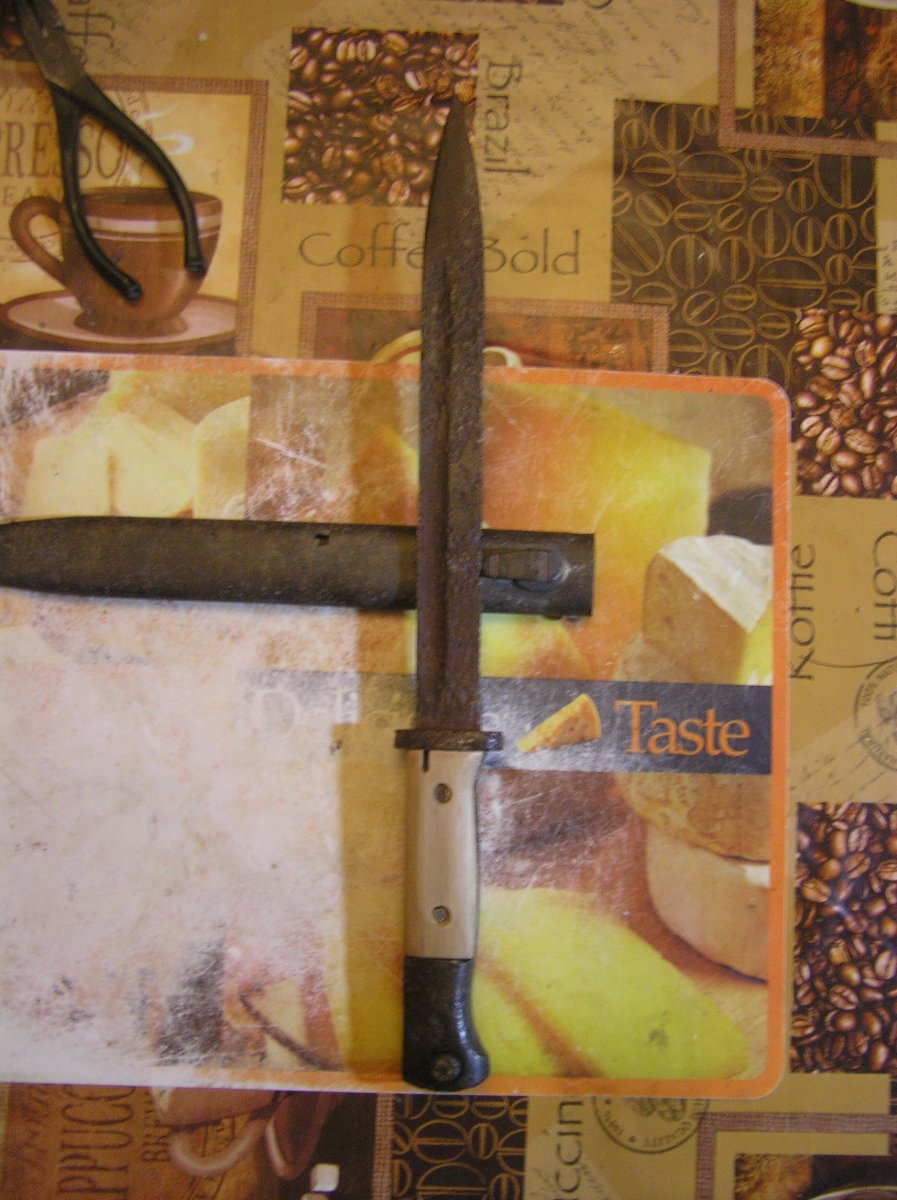

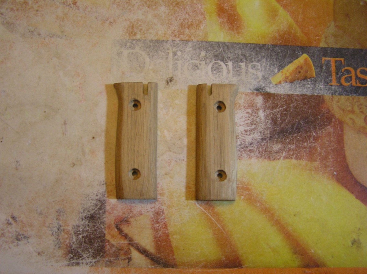

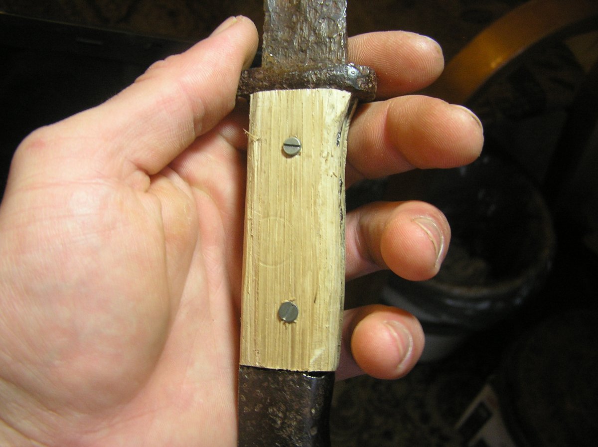

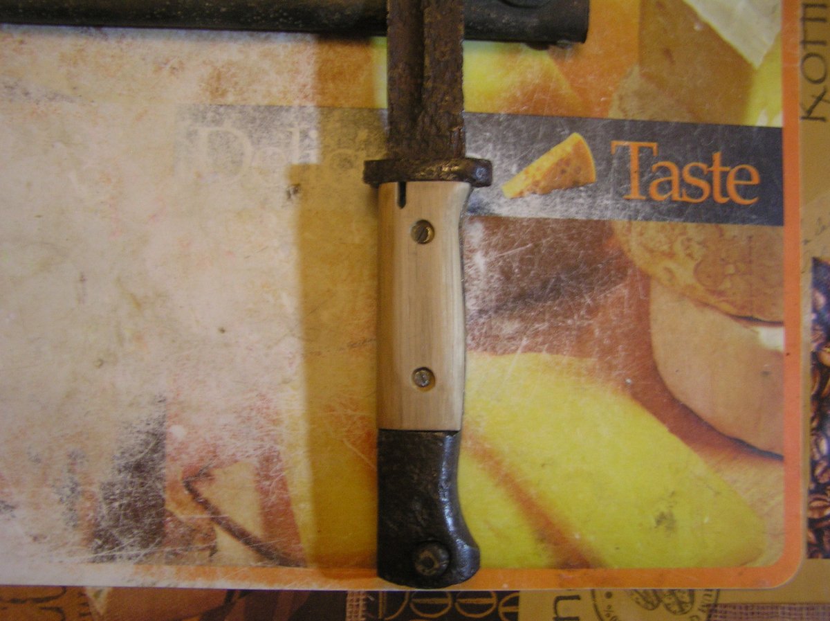

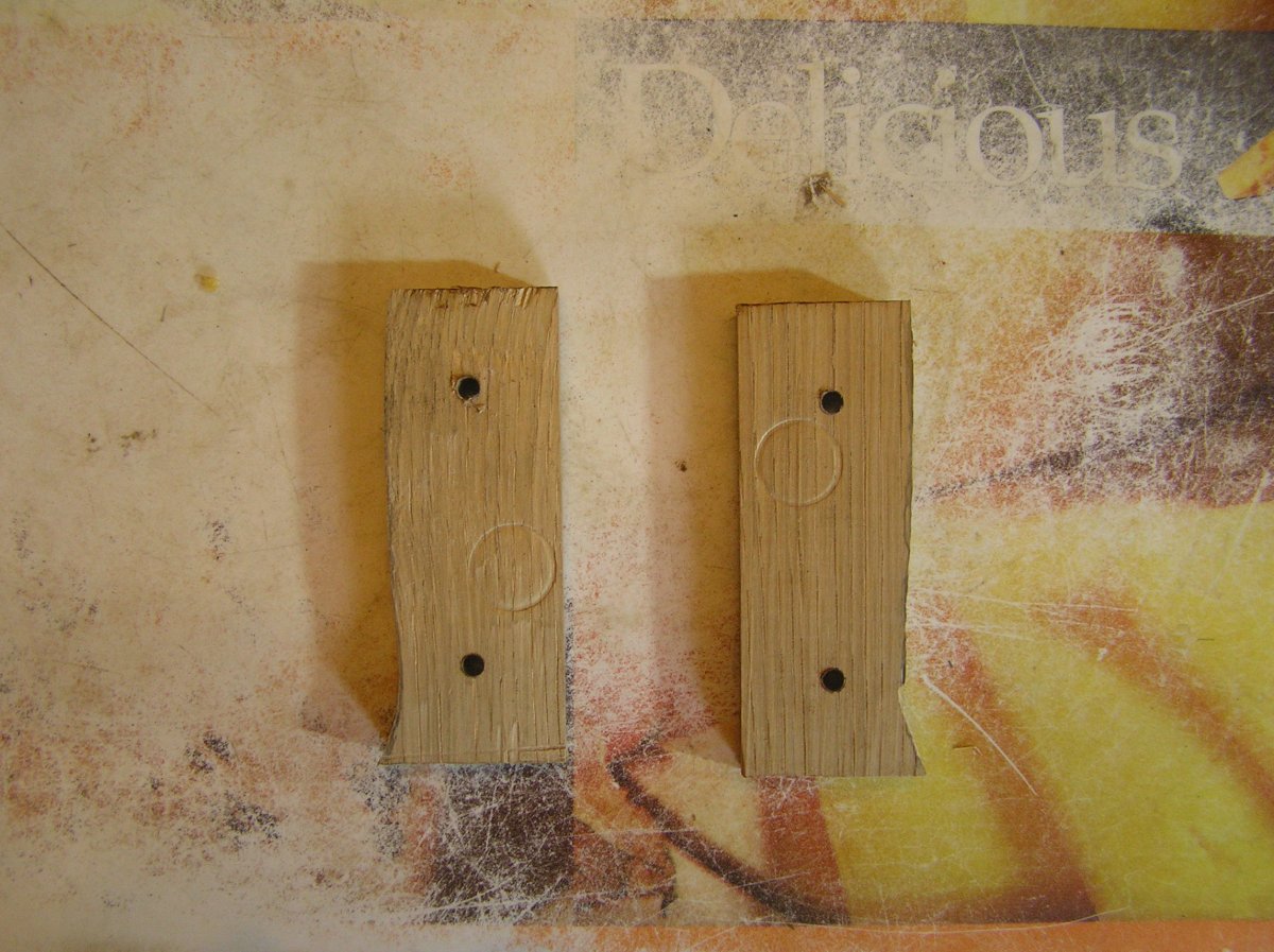

    Сегодня на досуге решил уделить время своему первому штыку, к сожалению в весьма скудном сохране с деревянными щёчками. Собственно о них в этой теме и хочу рассказать, а вернее описать процесс их создания, глядишь кому-то, такому же первенцу как мне и пригодится мой опыт...

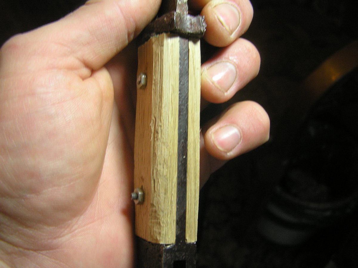

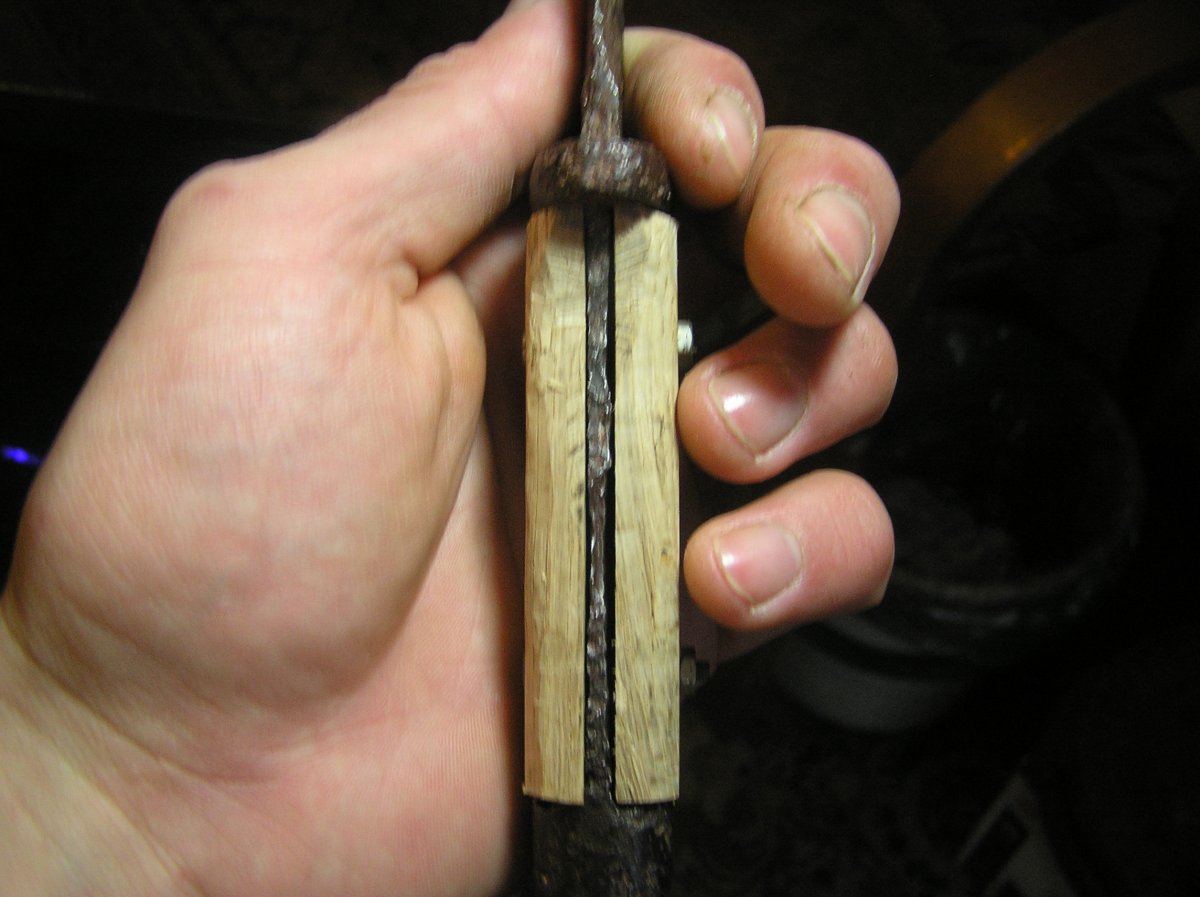

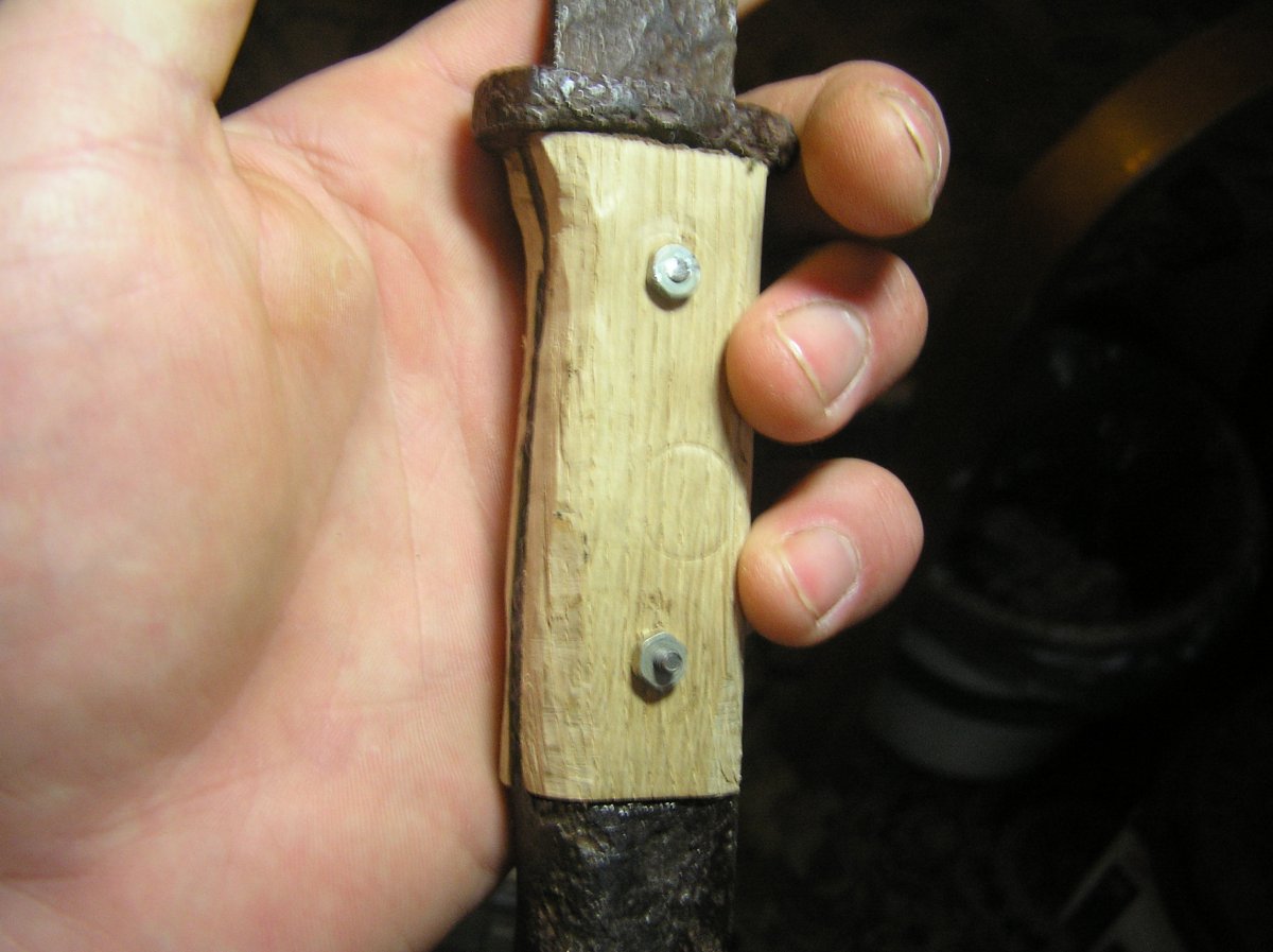

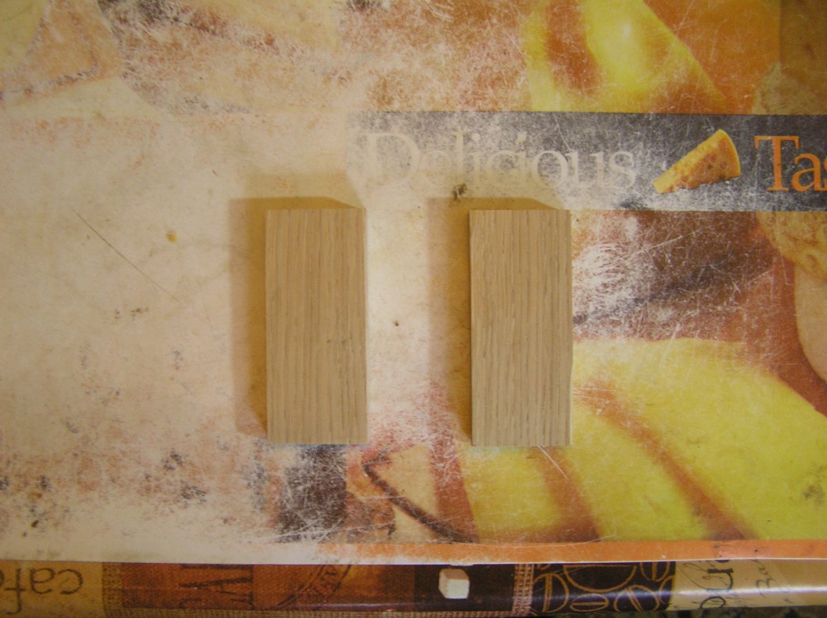

    Начать следует с того что я дождался когда товарищ запилит мне заготовки из дуба и вот этот момент настал. Сперва я за не имением лобзика грубо ножовкой по металлу срезал всё лишнее. Затем подходящими по диаметру болтами скрепил всё это дело на железе, потом опять же грубо ножом снял всё лишнее, ну а дальше напильники, надфили и наждак. К сожалению болты из-за этих самых деревянных родных щёчек ушли напрочь, но гайки остались, попробую в дальнейшем их примастырить ибо ради сего экземпляра неохота искать токаря. Вот что в итоге получилось...

    Еще бы насечки сделать,и будет :smile_12:

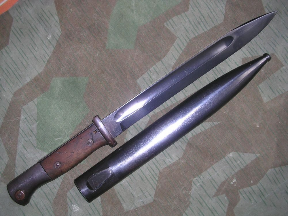

    По таким фото сказать сложно, но на мой взгляд форма щечек не совсем та.

    Форма конечно не та.
    Но на тамок штыке это уже роли не играет.
    Сделано в принципе нормально.

    а на оригинальных насечек не было кстати! и действительно тут не тот случай что бы добиваться ну прямо 100% точности. как тренировочный маникен вообщем)

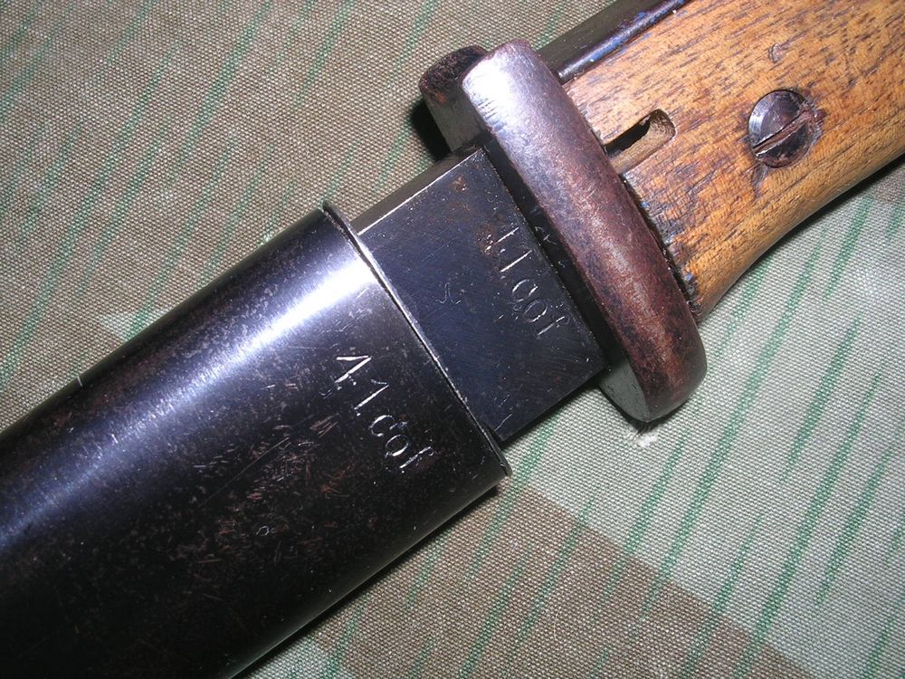

    доброго дня! забыл спросить, нам с вами не впервой общаться может подскажите... для чего эти прорези на щёчках??

    Для очистки от грязи канала под шомпол .

    Это чтобы вытекала вода попавшая через отверстие для крепления к винтовке, когда штык находится в ножнах, а боец форсирует водные преграды или попал на марше под дождь.
