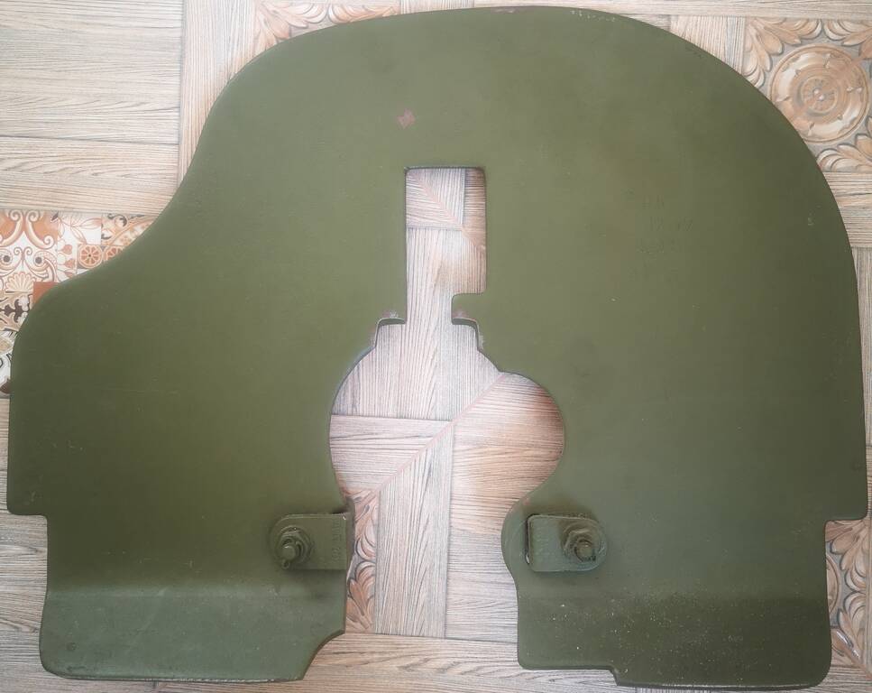

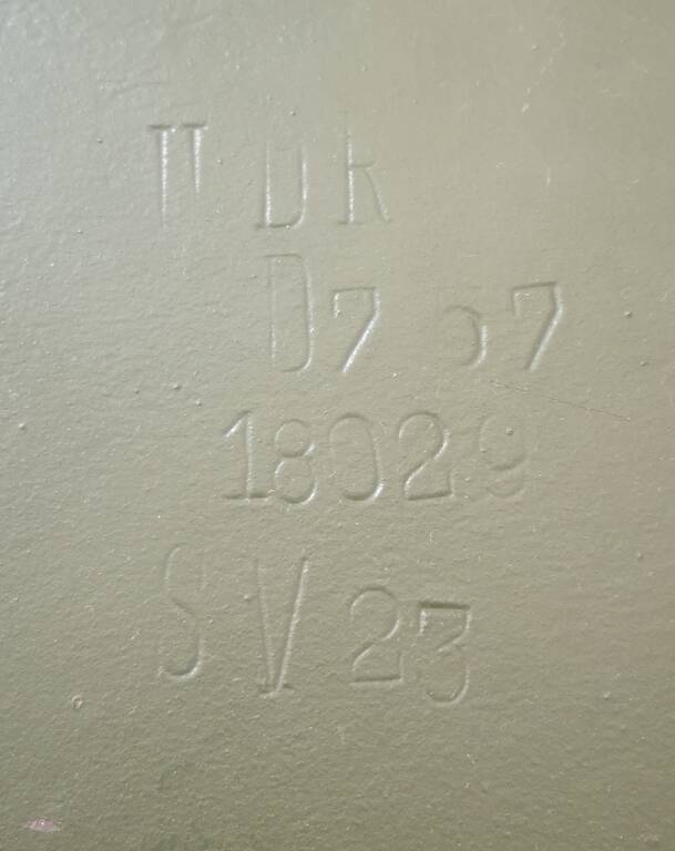

    Здравствуйте, скажите пожалуйста что за обозначения нанесены на броне-щит Максима и почему они выполнены латинскими буквами?
    С ув.....

    Ну что есть мысли у кого?

    Щит после модернизации 30 года. После 30го года что было? Испания - вряд-ли, Финляндия - могли затрофеить, ремонтировать и потом их затрофеил союз. И третий вариант - послевоенный ремонт. Германия и прочие оккупированные - вряд-ли (хотя...), А вот союзные республики может быть. В странах Балтии точно были арсеналы, где оружие не только хранилось, но и ремонтировалось.

    Страны Балтии не били латиницей (при ссср)...
    потОм, после обретения независимости - зачем им старый "мАксим"
    (да еще и щит прерклеймлЯть множеством букв ???)
    З.Ы. ...служили через речкУ от балтии - никтО, ничего, никогдА не переклеймлял o_O
    (пулемёты в частности..., хорошие пулеметы..., МГ-34/42...., а винтовки м.98К даже и не считАл никтО...)
