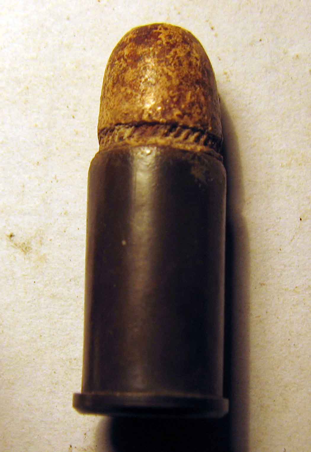

    Удивил холостой наган.

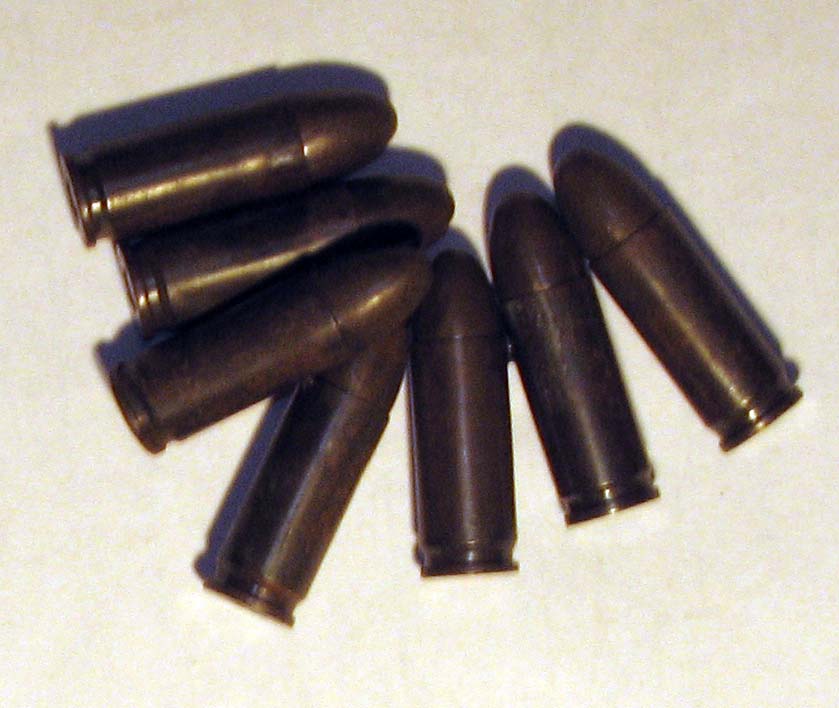

    Люгер.
    19 користувачам це сподобалось.

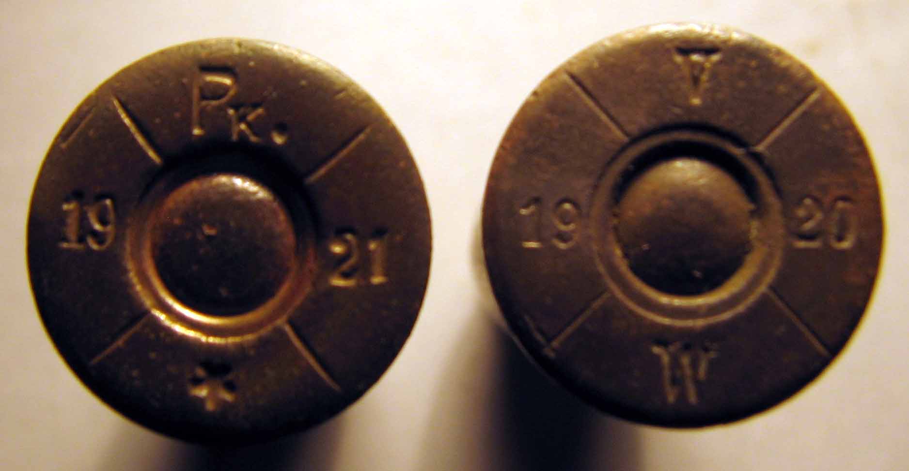

    Особенно мне понравился маннлихер (PK) :smile_12:

    Вторая серия.
    Люгера.
    13 користувачам це сподобалось.

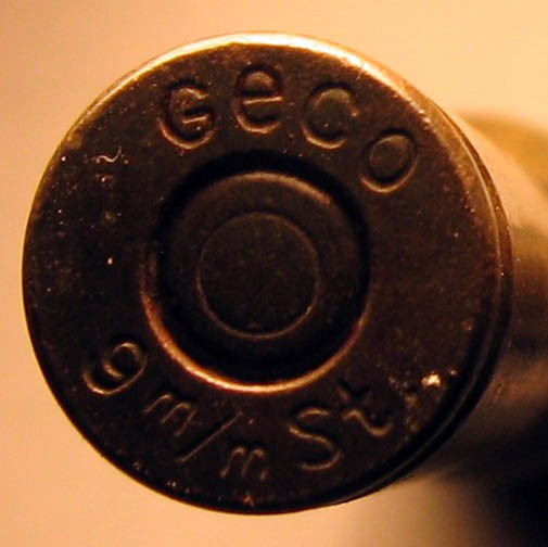

  8. Мося
    Мося Stabsfeldwebel
    1485
    440
    3.298
    1.927

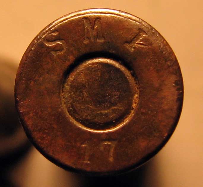

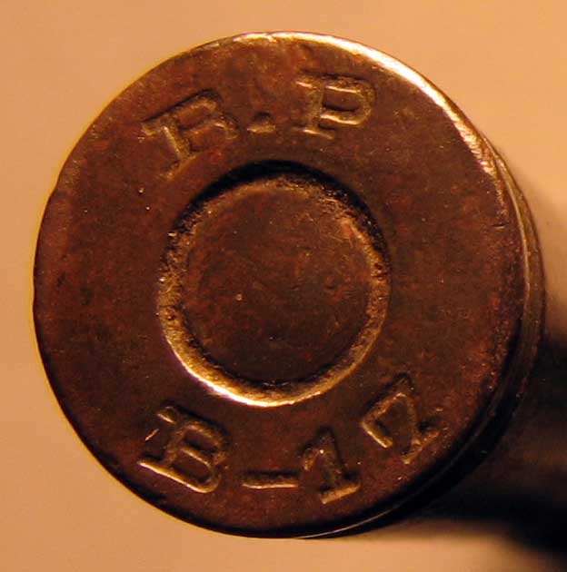

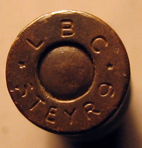

    Штейр 9*23 Георга Ротта.
    Плюс пара французских братьев 9*25 и 9*23.
    ШВАК, Слай, Unnamed Player та 9 іншим подобається це.

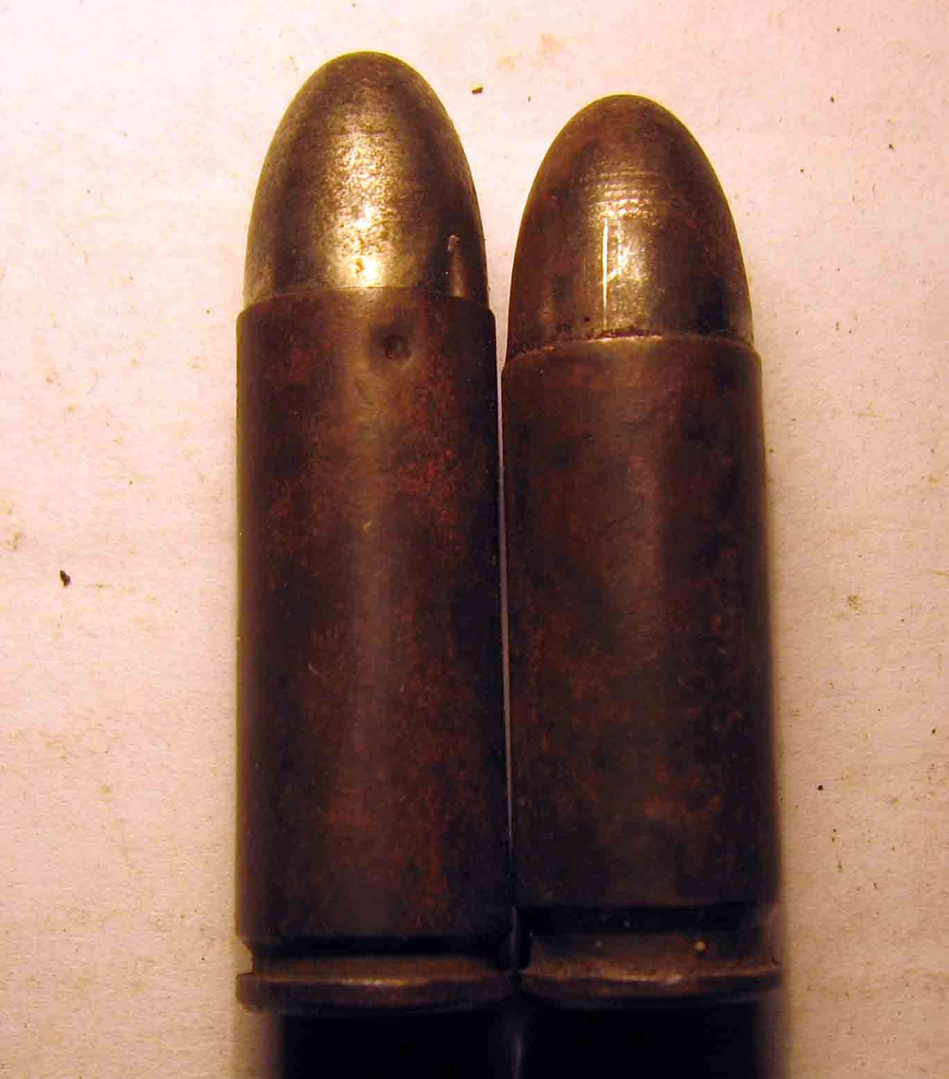

  10. INVEST_R 7.62
    INVEST_R 7.62 Oberfeldwebel
    2.354
    Siedl. Östlich, Hof. Maifeiertag. Nowo-Bogoduchows
    Італьяшки - це "Глізенті", а не Пара.:beer:
    Еге...не пропадати ж добру! Тим більше .32 від "картушерія руссо-бельге" не під кожним кущем живе, це точно.:smile_12:

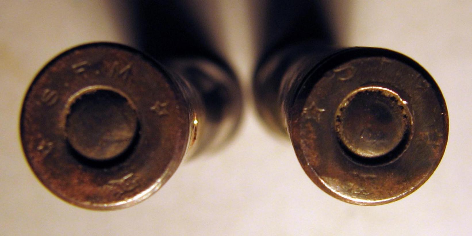

  12. Механик86
    Механик86 Stabsfeldwebel
    993
    Россия
    Хм... мои 18 и 30-го годов без пыжа
  13. Зевс
    Зевс Oberst
    4.441
    Заметил, что итальянцы ранее любили использовать пыжи. Вынимал их из Веттерли и 10,35 револьверных.
  14. Costas
    Costas Stabsfeldwebel
    801
    Pietari
    А пыж в патроне с какой маркировкой?
  15. INVEST_R 7.62
    2.354
    ...нічого не станеться...:smile_6:
    По-перше, Пара не подається з магаза "Бріксії".
    По-друге, віддача буде сильніше, але руйнації зброї не відбудеться.
    ПС: за фото начинки Глізенті - окреме спасибі. ;)

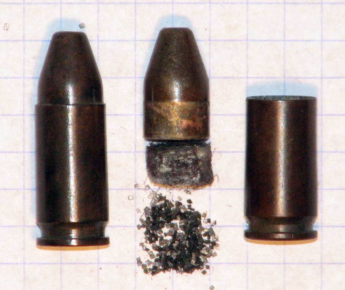

  16. Мося
    Мося Stabsfeldwebel
    1485
    440
    3.298
    1.927
    При прочтении вопроса испытал шок:eek: Какая маркировка на пыже?
    Даже пошёл смотреть в микроскоп:smile_9:
    Потом дошло..
    Вероятно вопрос должен был звучать так-А пыж ,в патроне с какой маркировкой?;)
    Пыжы находятся во всех трёх вышеприведеных маркировках глизенти.
    :beer:

  18. INVEST_R 7.62
    2.354

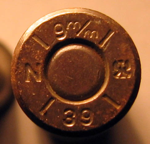

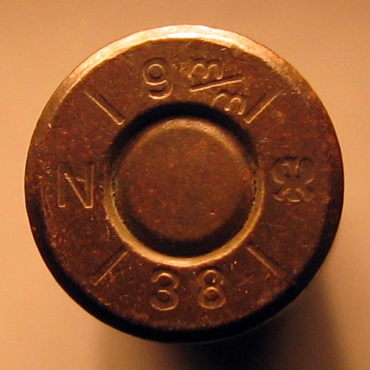

    1. Та наче перевіряли.
    2. У найгіршому випадку пістолет може примхливо ставитися до викидання стріляних гільз. Хоча заряд там не надто менший за такий у Пара, але все ж таки...
  19. NORDBADGER
    NORDBADGER Oberfeldwebel
    1.045
    Россия

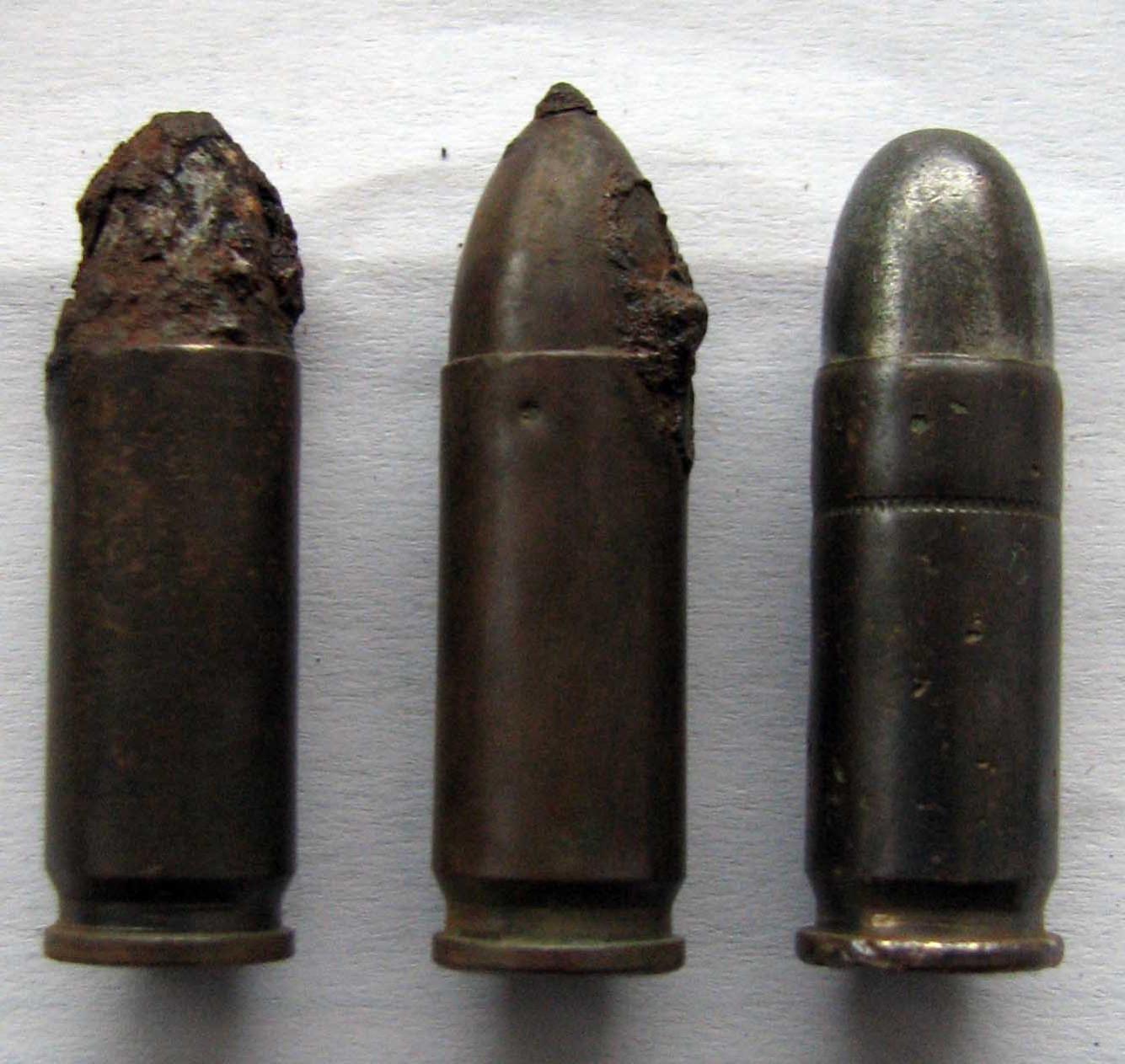

    Что-то верится с трудом, т.к. по данным Fiocchi 1400 бар против 2500 оно конечно ничего особливого. Что мешает подавать, тем более при наличии в 9Para и конической пули?

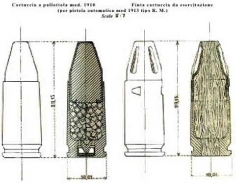

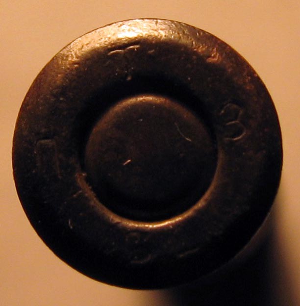

  20. NORDBADGER
    1.045
    Россия
    Плохо рассуждать, не имея документальной, а главное полной информации, но попробую хоть что-то.
    Начнём с самого ценного - прямо указывающего предназначение патронов.
    Фото 1. Слева(3) патрон для пистолета (Cartuccia a pallottola per pistola mod.910), справа(4) для пистолета-пулемёта (Cartuccia a pallottola mod.910 per mitragliatrice).
    Рисунок из книги "Notizie sintetiche sulle singole lavorazioni dello stabilimento" (так сказать сводка по заводам) Direzione d'artiglieria del Laboratorio Pirotecnico di Bologna, 1916 г., к сожалению, это единственное, что есть.
    Вообще такое снаряжение (фото 1(3)) выглядит весьма странным, хотя бы с точки зрения надёжности воспламенения и стабильности характеристик. Логичным было бы наличие пыжей во всех патронах, хотя бы ватки какой. Но, насколько знаю, пыжи действительно встречаются только с 1915 или 1916 г. после принятия пистолета-пулемёта Pistola-Mitragliatrice Mo.(1)915. Как утверждают, чтобы повысить давление для более надёжной его работы. Первые пистолеты-пулемёты в конце 1915 г. попали в ВВС, а в сухопутные войска лишь в апреле 1916.
    Если судить по пачкам, то первоначально градации по предназначению на них не было, что и понятно. Позже появилась надпись в виде 28 cartucce Mod.910 Per Mitragliatrice на патронах американского производства, притом, как пишет Дж.Мосс, в патронах фирмы Maxim, пыжа то и не было. С чем это может быть связано, я не знаю. Возможно патроны делали по старым спецификациям, возможно что-то связано с порохом. Замечу - 28 патронов, а пистолет-пулемёт имел 25 зарядные магазины. На итальянских в левом верхнем углу на этикетке Mce. - Mitregliatrice, на пистолетных Pla. - Pistola, позже M.910-915 per Pistola Mitragliatrice.
    Вряд ли у них были внешние отличия, т.к. не думаю, что патрон для ПП представлял большую опасность для пистолетов (в отличии от 9 Para/Luger), тем более с пистолетным то настрелом. Скорее поясняющие надписи имели целью обеспечение, по возможности, стабильной работы ПП, т.е. чтобы снабжение шло соответствующими боеприпасами.
    Так же не до конца прояснён вопрос с используемыми марками порохов - какие использовались, в каких патронах и почему. Вполне возможно, что в патронах для ПП использовались и более энергоёмкие пороха. Если конечно навеску не меняли. Т.к., например, в наставления итальянского ВМФ 1916 г. навеска 0,31 г против, например, 0,26-0,27 попавшихся в неофициальных источниках. В свете этого Фото 2 (см. отличия от Фото 1), рисунок из того же наставления.
    И ещё один интересный казус, например, Fiocchi продавала патроны в Аргентину для пистолетов Beretta M1915 и M1923 в пачках почему-то по 25 патронов.
  21. INVEST_R 7.62
    2.354
    1. А в Дж і м/с скільки? 2500 бар - думаю, не у всіх 9 Пара...може лише у нових?
    2. Наскільки я пам"ятаю їм заважає магазин :eek: точніше його губки. Можете проконсультуватися з паном Павловим.

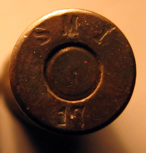

  24. Мося
    Мося Stabsfeldwebel
    1485
    440
    3.298
    1.927

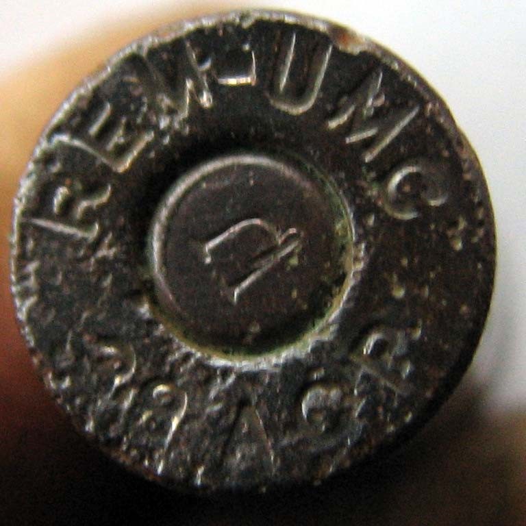

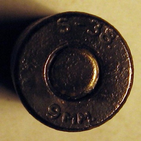

    Сегодняшние.
    И опять странный патрик.Размеры совпадают с 9*23,а написано 38 ACP:eek:
    8 користувачам це сподобалось.
  25. Механик86
    993
    Россия
    Не каждый 9х23 является Штайром. http://reibert.info/forum/showthread.php?t=245503
    Это Браунинговский .38 АСР, полуфланцевый, изначально предназначался для Кольта М1900.
    С отличными находками, в общем :smile_12:
