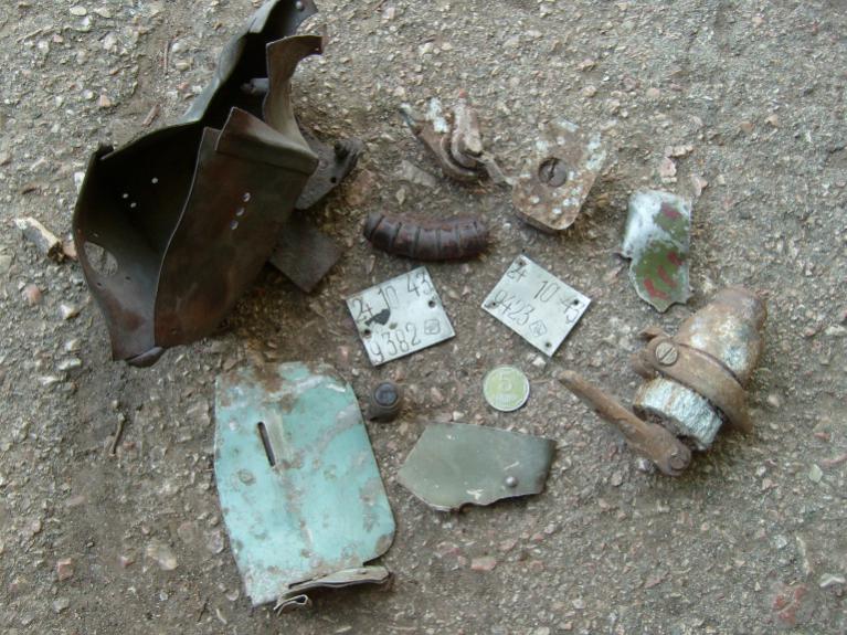

    Среди огромного колличества искареженого железа пока были внимательно отобраны только предметы по котором вероятно можно отыскать какую либо информацию о боевой машине и погибшем экипаже.
    Из дополнительной информации пока могу добавить только;
    - днище машины небесно голубого цвета.
    - верх цвета хаки.
    - из вооружения три пулемета разных калибров.
    - предположительный год выпуска 1943
    - кабина усилена бронелистами.
    Фото буду выкладывать последовательно,попредметно.Главный пока вопрос Ил-2 ли это или другая модель самолета?

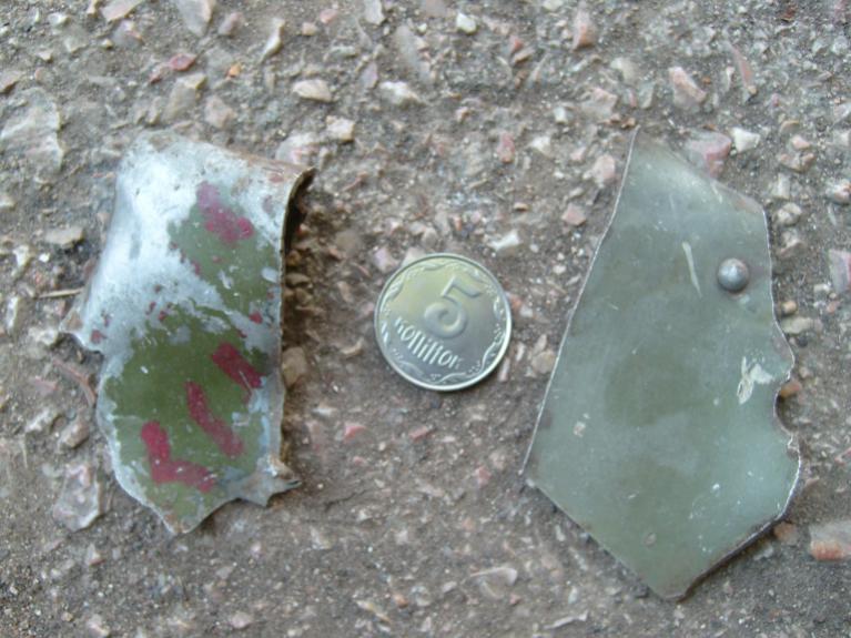

  3. Андрей Сергеевич
    Андрей Сергеевич Oberleutnant
    1.614
    Севастополь

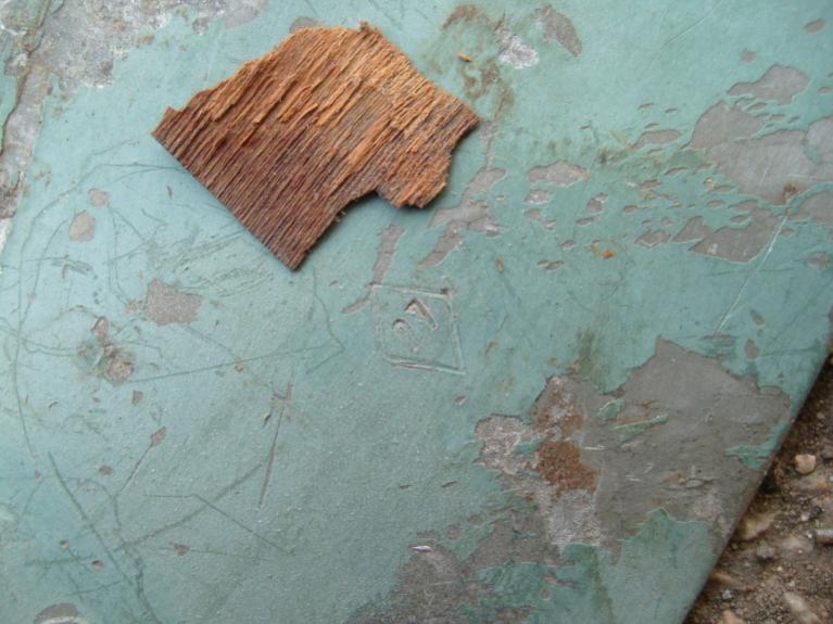

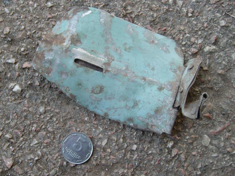

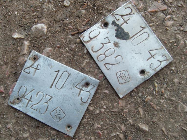

    - Бирки с датами и штампами из алюминия.

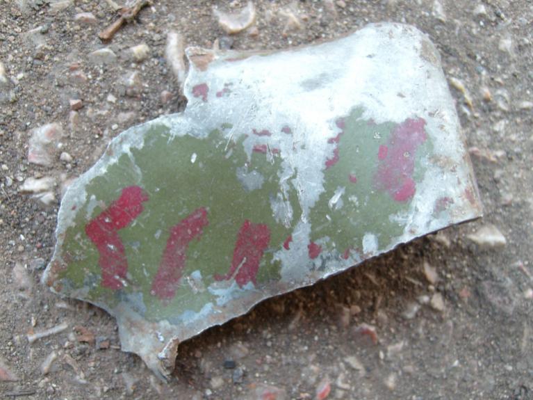

    - Куски обшивки самолета.На левой просматривается трафаретная надпись красными буквами на хаки.
    - Фото букв на обшивке крупнее.
    - Остаток,видимо вентиля или колеса из бакелита (текстолита)
    2 пользователям это понравилось.

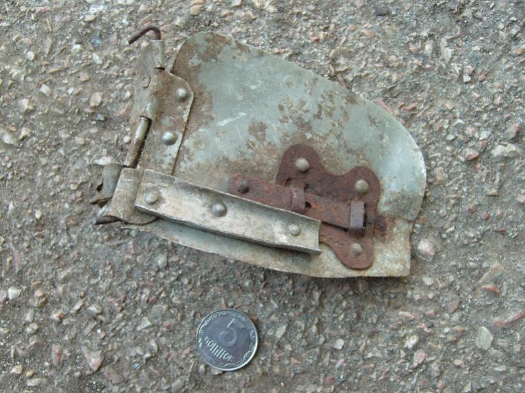

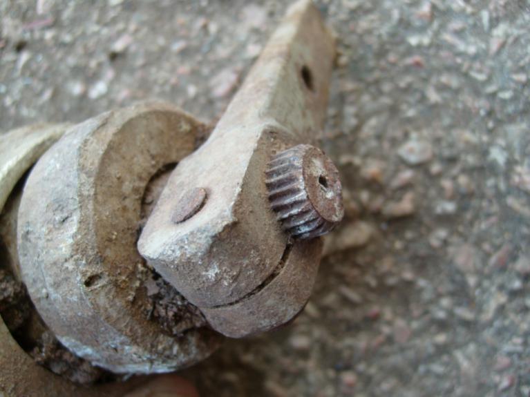

  4. Андрей Сергеевич
    1.614
    Севастополь

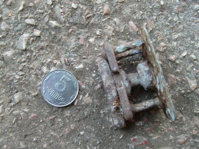

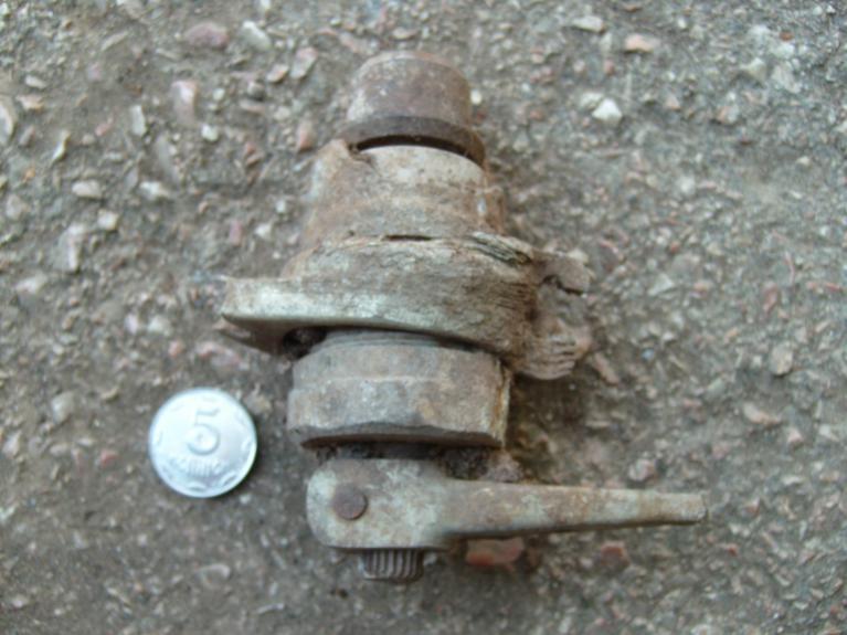

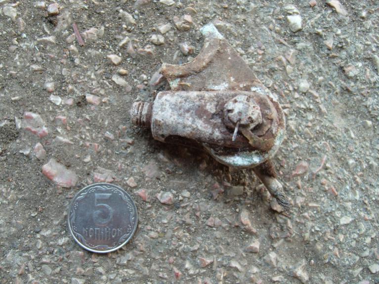

    Деталь похожая на замок;

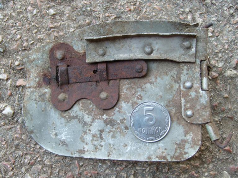

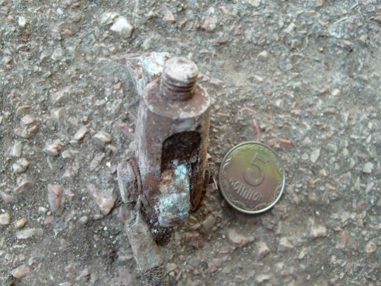

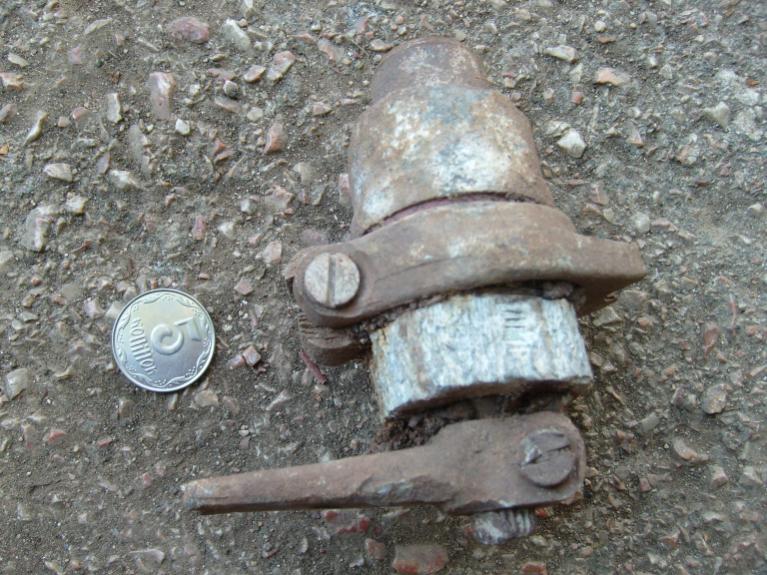

  5. Андрей Сергеевич
    1.614
    Севастополь

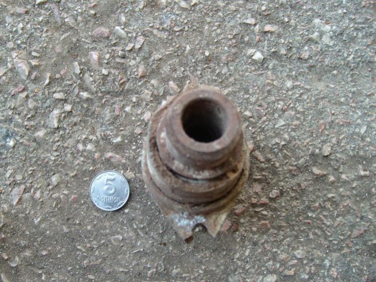

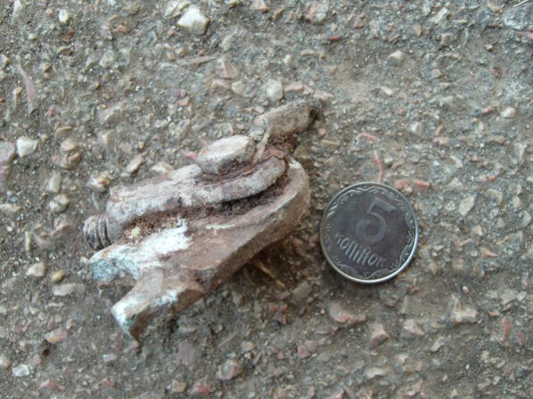

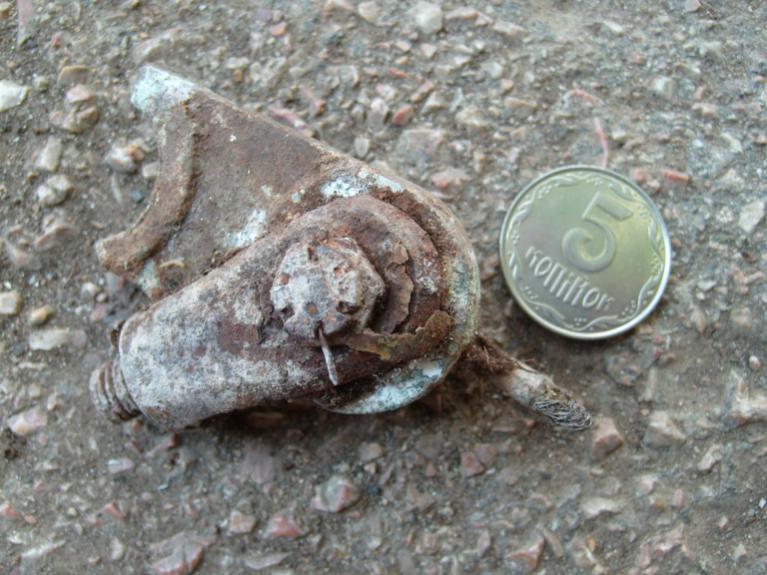

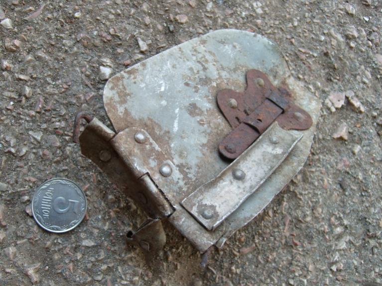

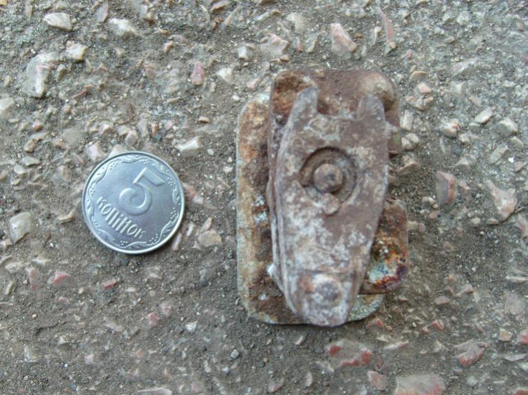

    Пока неопознаная деталь;

    Если Ил- ищите боеприпасы от ВЯ 23.
    Похоже Вам сразу повезло.Шильда с датой выпуска и НОМЕРОМ самолёта. Дорога вам на "Тризну" в раздел авиация к Илье Прокофьеву.Создайте там тему , там сильный раздел по авиации.

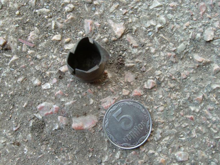

    Не очень в них разбираюсь,как именно выглядит ВЯ23?
    Среди обломков искареженые патроны Мосина и большие похожие на на патроны от ПТРа.

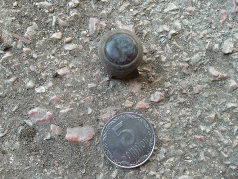

  8. Андрей Сергеевич
    1.614

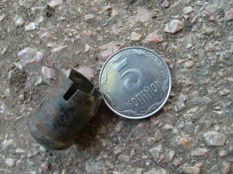

    Севастополь
    Колпачек из латуни с красным стеклом или его заменителем.
    Предположительно с приборной панели самолета;
    1 человеку нравится это.

    Они действительно на ПТРовские похожи.
    http://www.airwar.ru/weapon/guns/vya23.html

  12. jjpp
    jjpp Stabsgefreiter
    520
    Нужны размеры боеприпасов. (высота гильзы, калибр)
    У ПТРа и Вя разница в калибрах 8.5 мм.

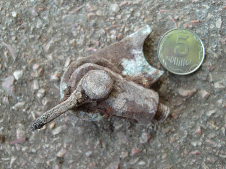

  18. Андрей Сергеевич
    1.614
    Севастополь

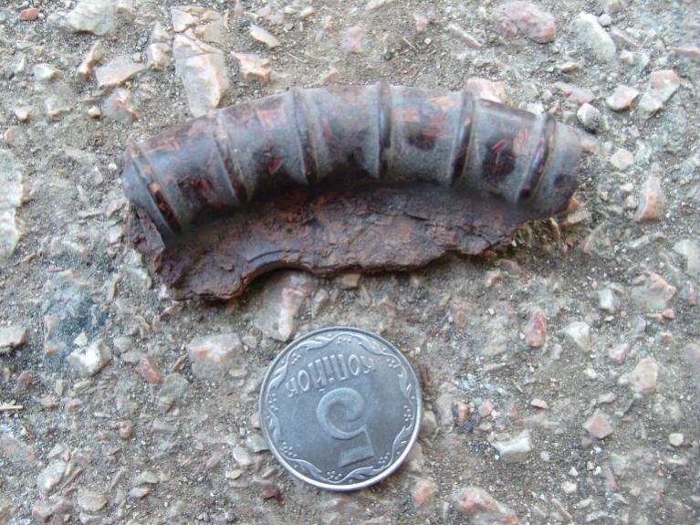

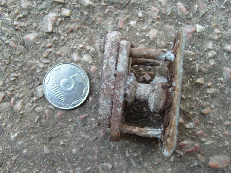

    Остаток какой-то тяги с обрывком троса или провода на клеме;

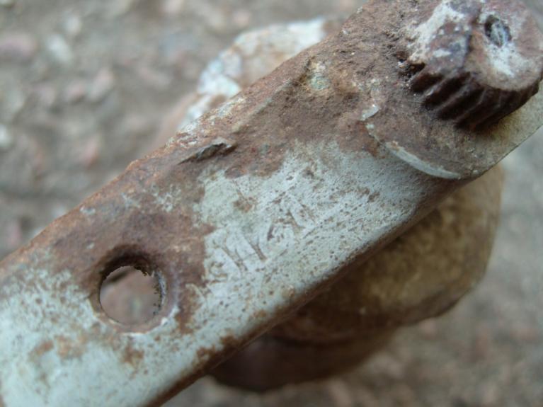

  20. Андрей Сергеевич
    1.614
    Севастополь

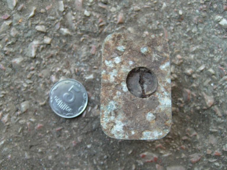

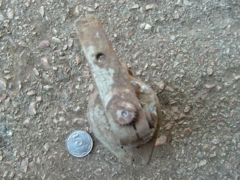

    Почти целая деталь.
    На четвертом фото в ромбе видимо заводской номер детали;

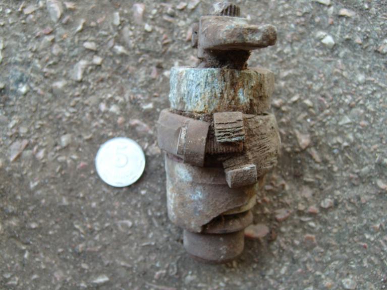

  21. Андрей Сергеевич
    1.614
    Севастополь
    Крупных нет.
    Максимальные размером с альбомный лист.Видимо крупные части были зданы в лом в послевоенное время кем либо.Уже буквально в метре от границ падения самолета и дальше по сторонам прибор молчит изредка выхватывая осколки снарядов.

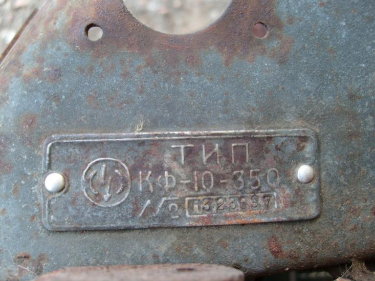

  24. Андрей Сергеевич
    1.614
    Севастополь

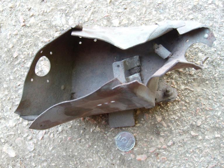

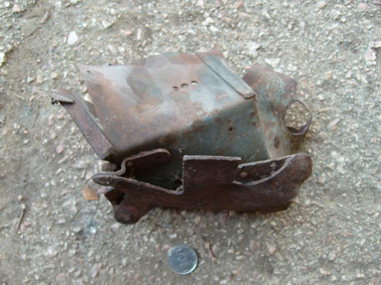

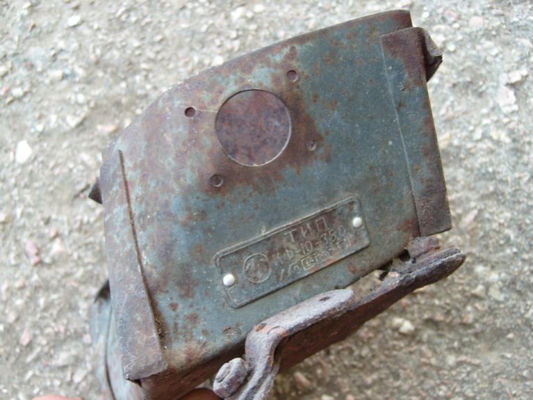

    Еще один предмет с биркой и номером.
    Предположительно часть корпуса бортового передатчика или его узлов;
    Номер в рамке -Н.323697
  25. Sergey_A
    Sergey_A Stabsfeldwebel
    1.421
    Russia, RnD
    коробка фильтров КФ-10-350
    http://1945.bookchamber.ru/description.aspx?product_no=162568
    часть электрооборудования самолета
    Регуляторная коробка РК-12Ф-350 и коробка фильтров КФ-10-350
    Регуляторная коробка установлена на противопожарной перегородке и предназначена:
    1. Поддерживать напряжение генератора в пределах 26,5—28,5 в. Эту роль выполняет одноступенчатый вибрационный регулятор напряжения, независимо от скорости вращения и нагрузки генератора.
    2. Обеспечить возможность параллельной работы генератора и аккумуляторной батареи, т. е. включать в электросеть генератор, когда его напряжение достигнет 24—25 в и отключать генератор от сети, когда напряжение его меньше напряжения в аккумуляторной батарее. Для этой цели служит минимальное реле.
    3. Защитить генератор от перегрузок током, превышающим 19 а. Для этой цели служит максимальное реле, которое при уменьшении сопротивления нагрузочной цепи снижает напряжение генератора до допустимой величины. В этом случае весь избыток нагрузки берет на себя аккумуляторная батарея.
    так там два разных номера, может это от двигателей - тогда тут двухмоторный самолет...
  26. Ходер
    Ходер Oberleutnant
    1.946
    -- это коробка фильтра подавления шума (радиооборудование), на арт. корректировщиках обычно ставили
