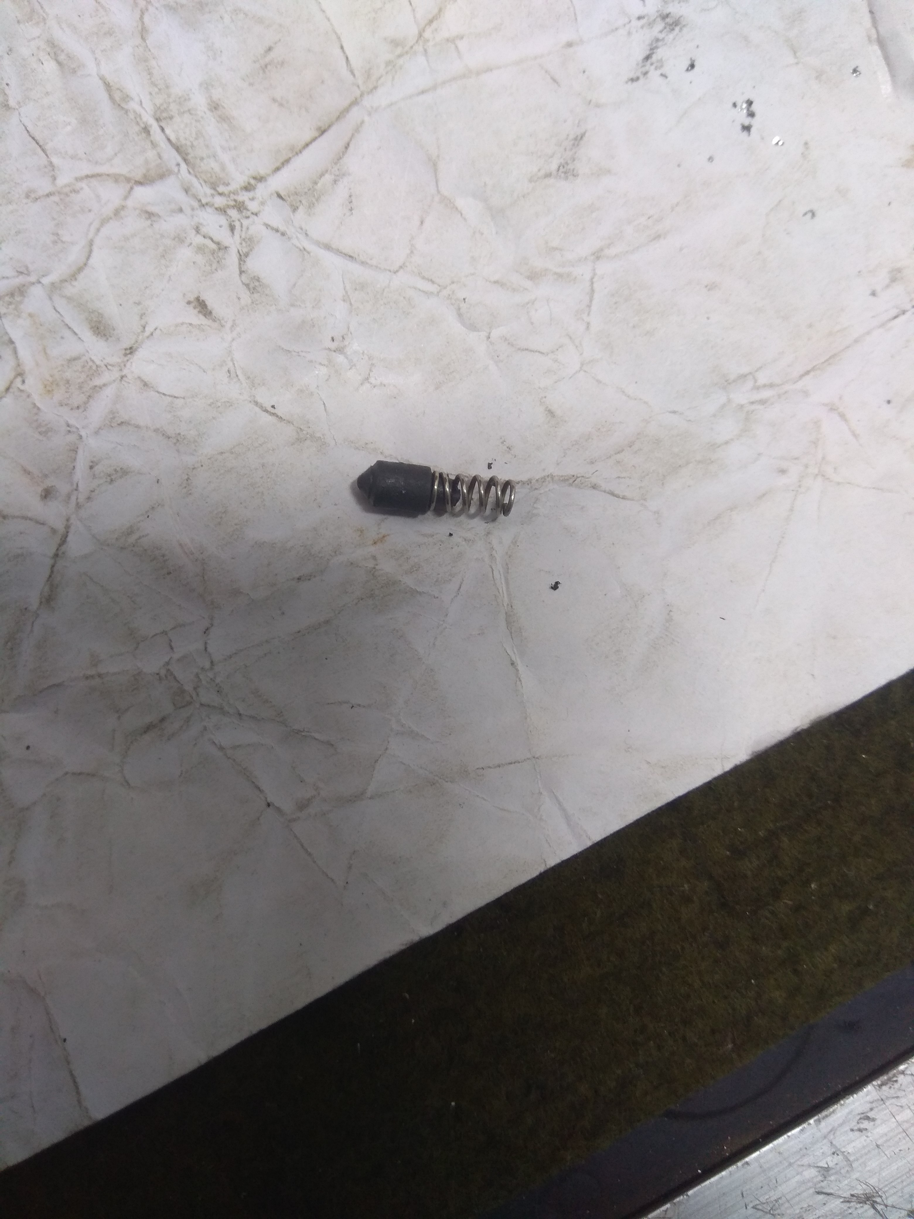

    Доброго всім дні.є savage 64.при розбірці є одна диталь яка нікуди не підходить,хто мав справу може підкажите

    Немає там такої деталі. Які розміри? Як саме розібрали гвинтівку? Просто на ствол, ресивер та затвор?

    Ця деталь з УСМ. Десь біля запобіжника якщо не помиляюся.

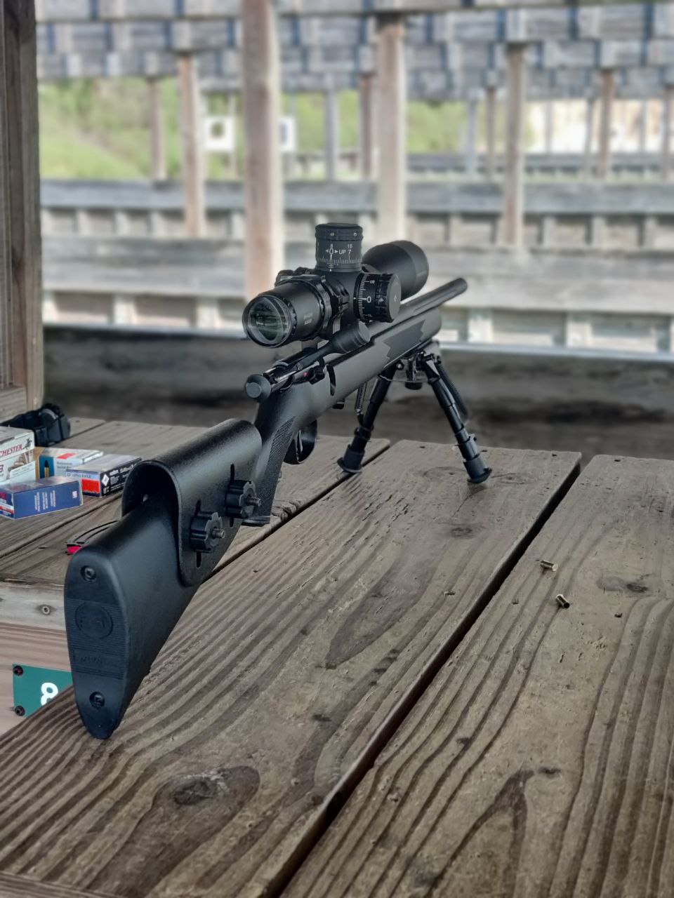

    Взяв собі в штатах Savage MKII FVRS чисто для порівняння. То якщо чесно Savage 64 Precision мені більше зайшла, особливо з глушником. Що з тіє що з іншої можна збирати хороші групи підібраним набоєм. Так, в Марк 2 кращий УСМ, але якщо попрацювати з ним в 64, то буде не на багато гірше. Тепер сумую за 64:(
    Найкращі групи з 5 пострілів на 50м прикріплені:
    Останнє редагування: 28 вер 2023
    Granat подобається це.

    Ні, це не фіксатор положення запобіжника. Фіксатор на кінці напівкруглий, а не конічний. І він має довгу центральну вісь, довшу за пружину. Я тому і запитував про розміри деталі та про те, як саме розбиралась гвинтівка. Але автор фото , на жаль, мовчить.

    До мене попала вона вже в розібраному стані
