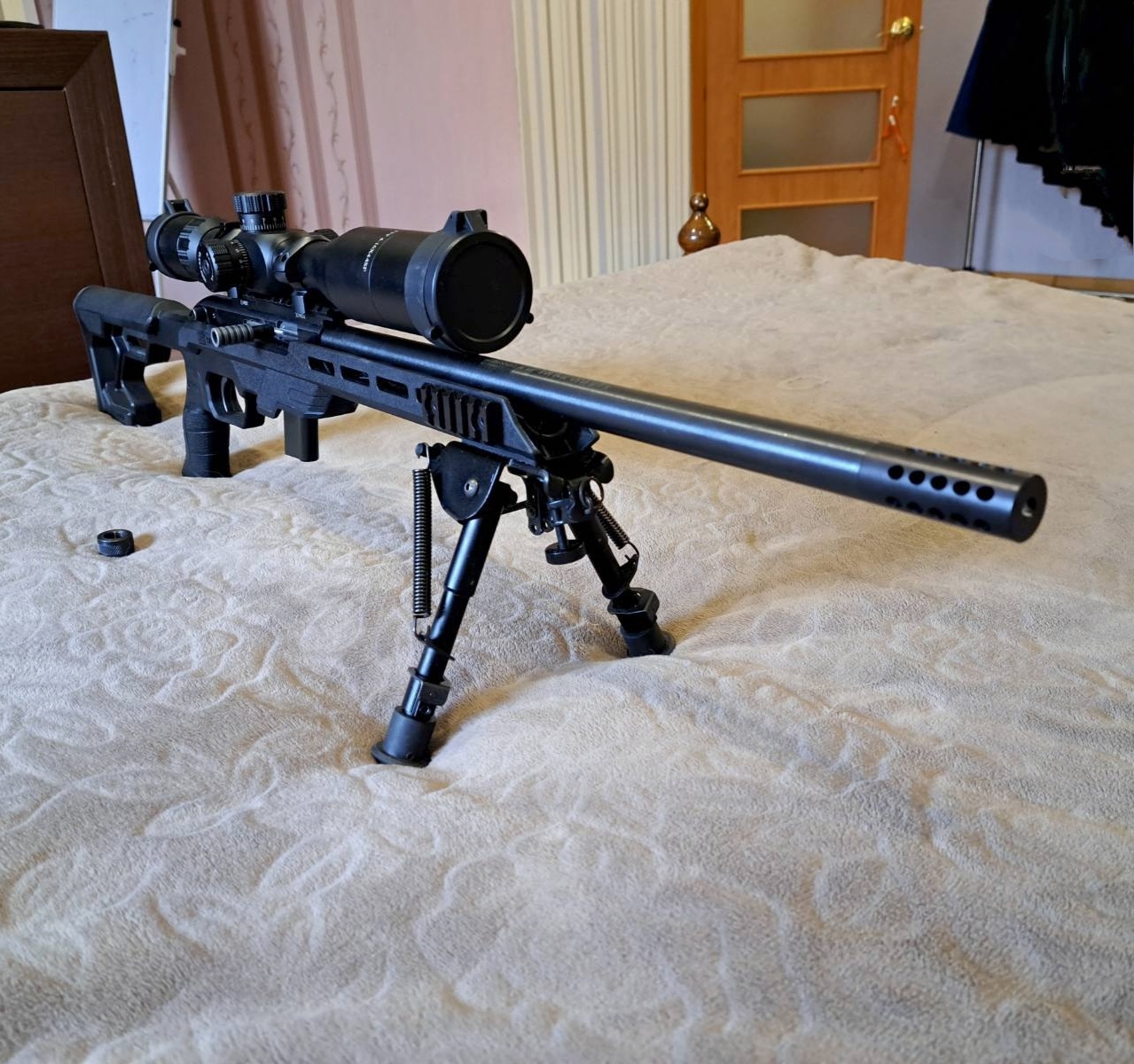

    А як закручувати? Не видно нічого для ключа чи викрутки.:confused:
  4. Felix Aceman
    Felix Aceman Oberschütze
    24
    Черкаси
    Пальцями, щоб вже не зірвати:)
    Jkow подобається це.
  5. Romych
    Romych Oberleutnant
    1.955
    Київ
    Ну, якщо стабільність пострілу не потрібна, то можна і так.:) При стрільби може відкрутитись, а, враховуючи, що туди закручується задній action screw, відповідно і купність може постраждати. Краще трохи затягнути.
  6. Felix Aceman
    24
    Черкаси
    Стабільність якраз і дуже потрібна:) Планував зробити розріз для викрутки.
    Jkow та Romych подобається це.

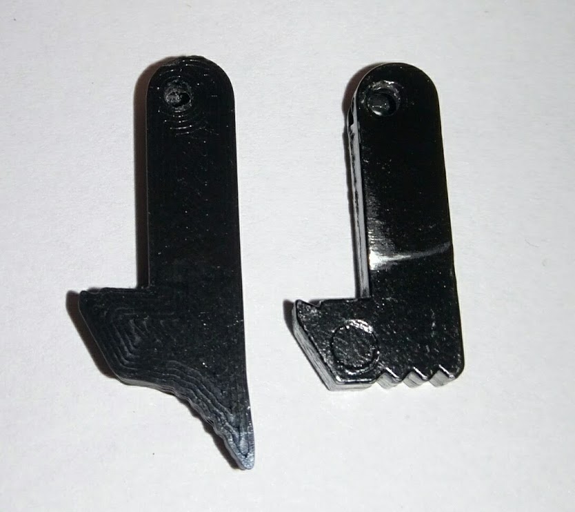

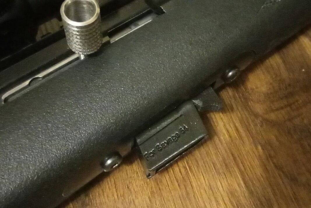

    Вітаю з обновками! А що сталось з важілем затвору від Aleks70? Цікавлюсь, бо в мене теж важіль його виробництва і мені він подобається. За кнопку скидання магазину виробник явно ціну зависив, як на мене. Поділіться, будь ласка, враженнями від ДГК, коли випробуєте.
    Jkow та Felix Aceman подобається це.
  16. Felix Aceman
    24
    Черкаси
    Та все чотко з важелем, посилка з Америки 4 місяці йшла, то я за цей час вже і встиг замовити важіль який хотів в Aleks70 :) На фото саме він і встановлений.
    Ціна немала, так. Хоча я ще встиг по 20$ замовити.
    Як зроблю відстріл, то дам знати.
    Jkow та Granat подобається це.
  17. Granat
    Granat Oberfeldwebel
    382
    Я собі полімерну кнопку тримання/скиду магазину поставив доопрацьовану. А ще помітив, що знедавна виробник почав сам ставити нові кнопки на моделі Savage 64 Precision.

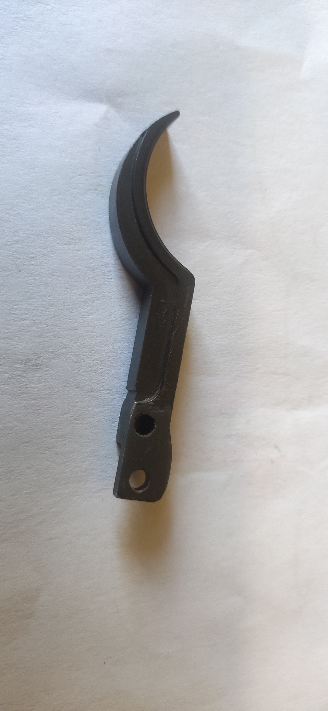

    Хочу розповісти про свій досвід з удосконалення УСМ на моїй гвинтівці.
    1. Найперше і найпростіше, що потрібно зробити - це замінити оригінальну пружину на пружину від звичайної ручки. Її потрібно обрізати так, щоб вийшло 2/3 від початкової довжини і трішки розтягнути, щоб вона "нормально сіла".
    2. Відполірувати шептало будь-якою полірувальною пастою до блиску в усіх місцях. Це надасть достатньо плавний спуск в порівнянні з оригінальним.
    3. Замінити оригінальну пружину шептала на пружину від Mcarbo. Досить суттєво зменшить зусилля натиску.
    4. Наростити одну сторону гачка за допомогою "холодної сварки" так, щоб він не люфтив(фото прикріплене).
    5. Останнє і найцікавіше - це як прибрати вільний хід гачка без підпилянь. Фото нажаль не зробив, але все достатньо просто. Потрібно вирізати із кришки для консервації зі звичайної банки пластинку розміром приблизно 5 мм х 8 мм і загнути її так, щоб край +-3мм був між гачком та задньою частиною УСМ. Потрібно трохи погратися з довжиною пластинки, щоб пропав вільний хід і працював запобіжник.
    Після всіх цих маніпуляцій, в мене вийшло зробити зусилля гачка в районі 800-900 грам (заміряв електронними вагами для багажу) і майже повністю прибрати неприємний вільний хід і зробити УСМ більш комфортним для точної стрільби.
