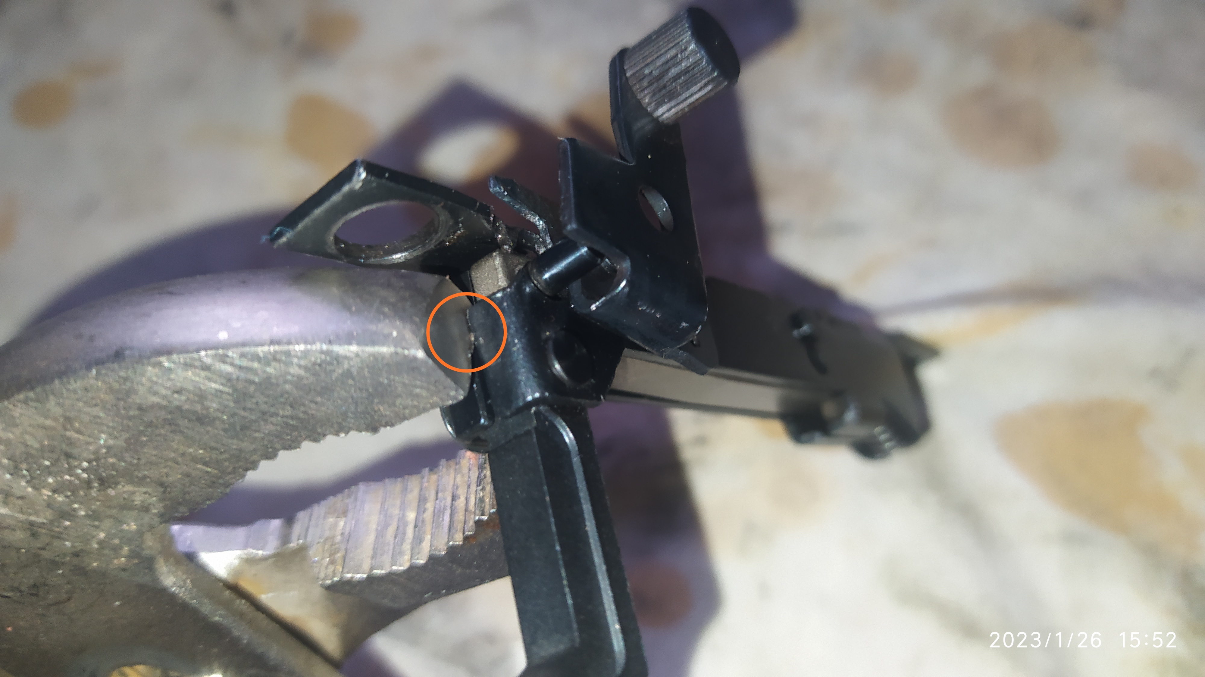

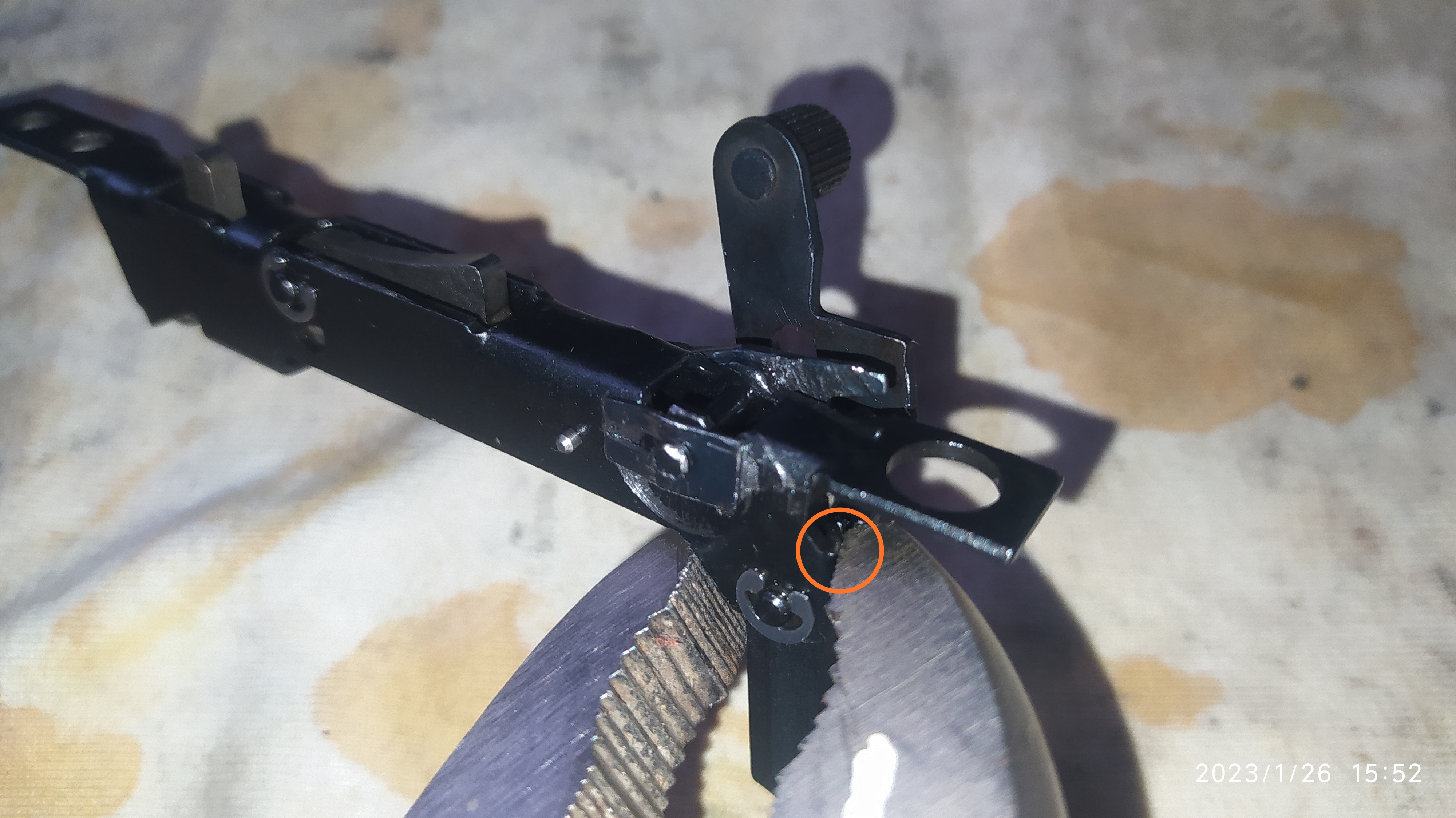

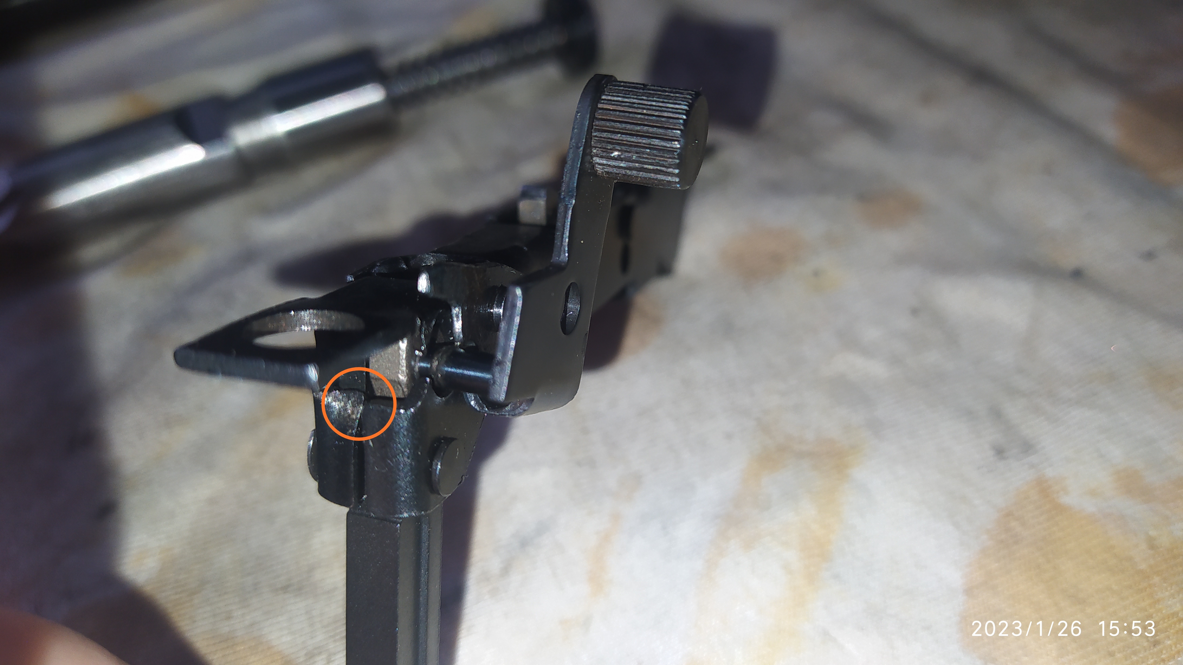

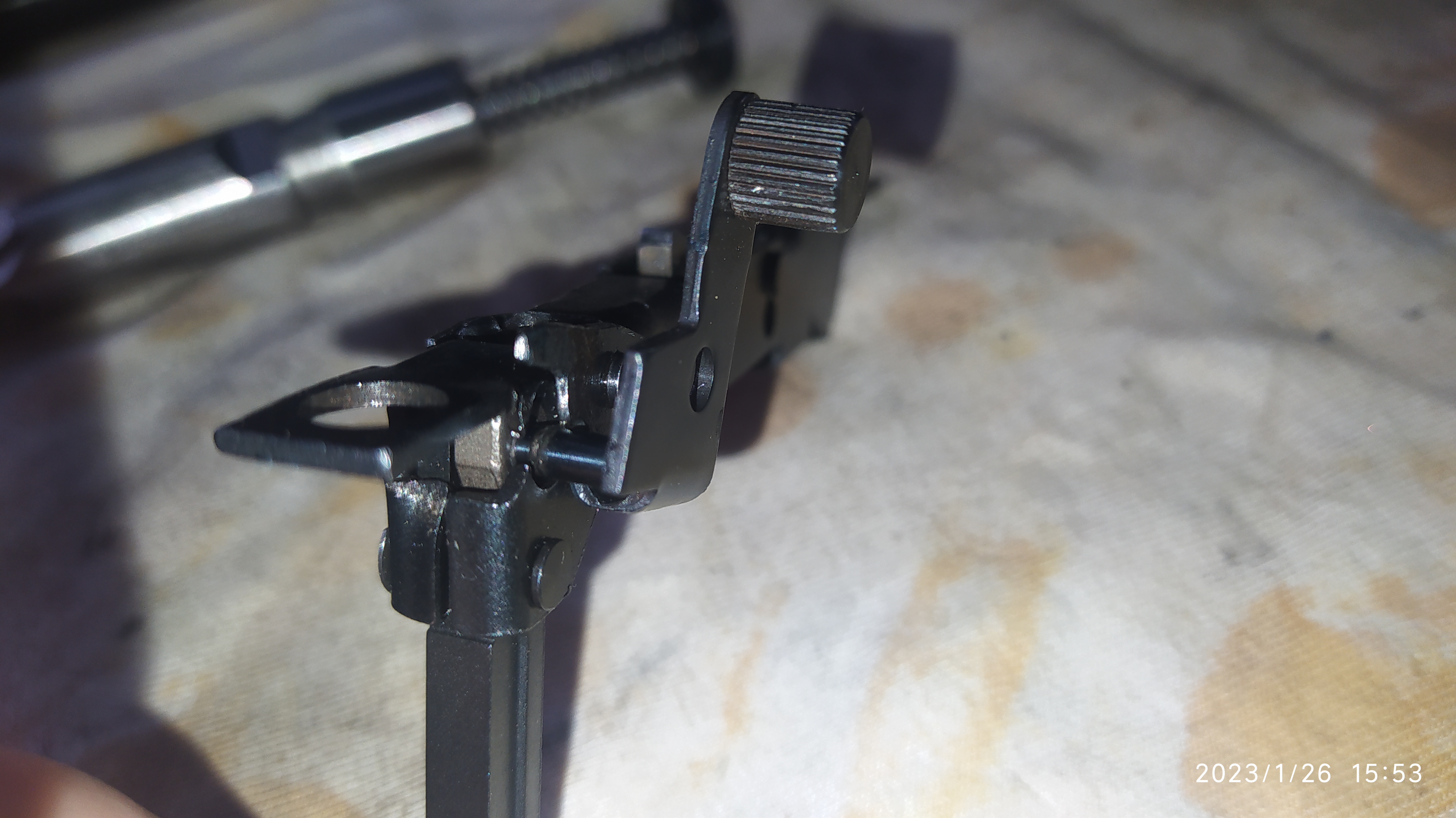

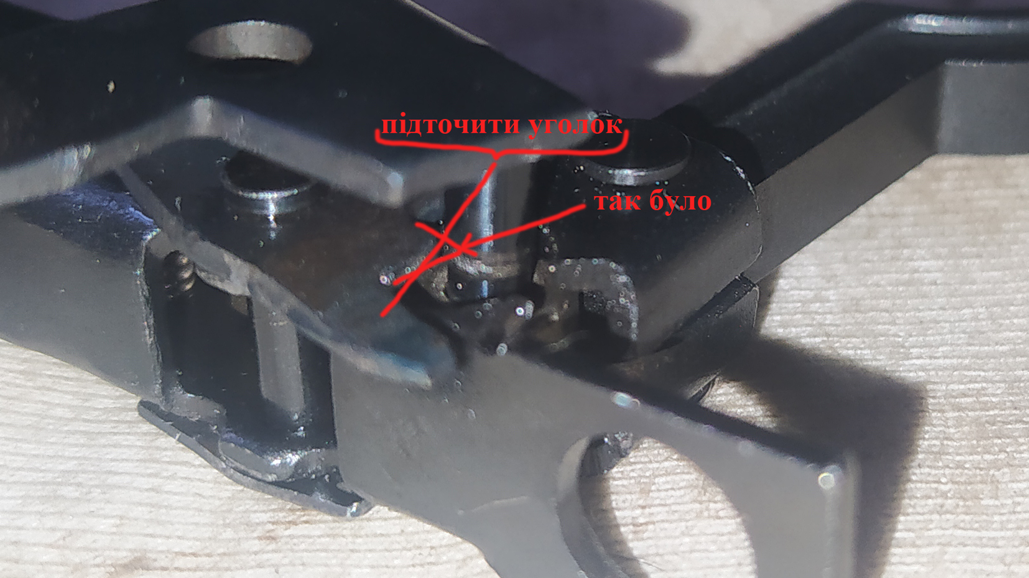

    Как я убрал холостой ход курка. Говорю сразу если таким образом полностю убрать холостой ход предохранитель работать не будет. Берем плоскогубци и подгибаем уголок корпуса возле спускового гачка, холостой ход убран. Рекомендую оставить не менее 1мм холостого хода чтобы работал предохранитель
    Felix Aceman та SergeiBraga подобається це.
  14. Jkow
    Jkow Stabsfeldwebel
    787

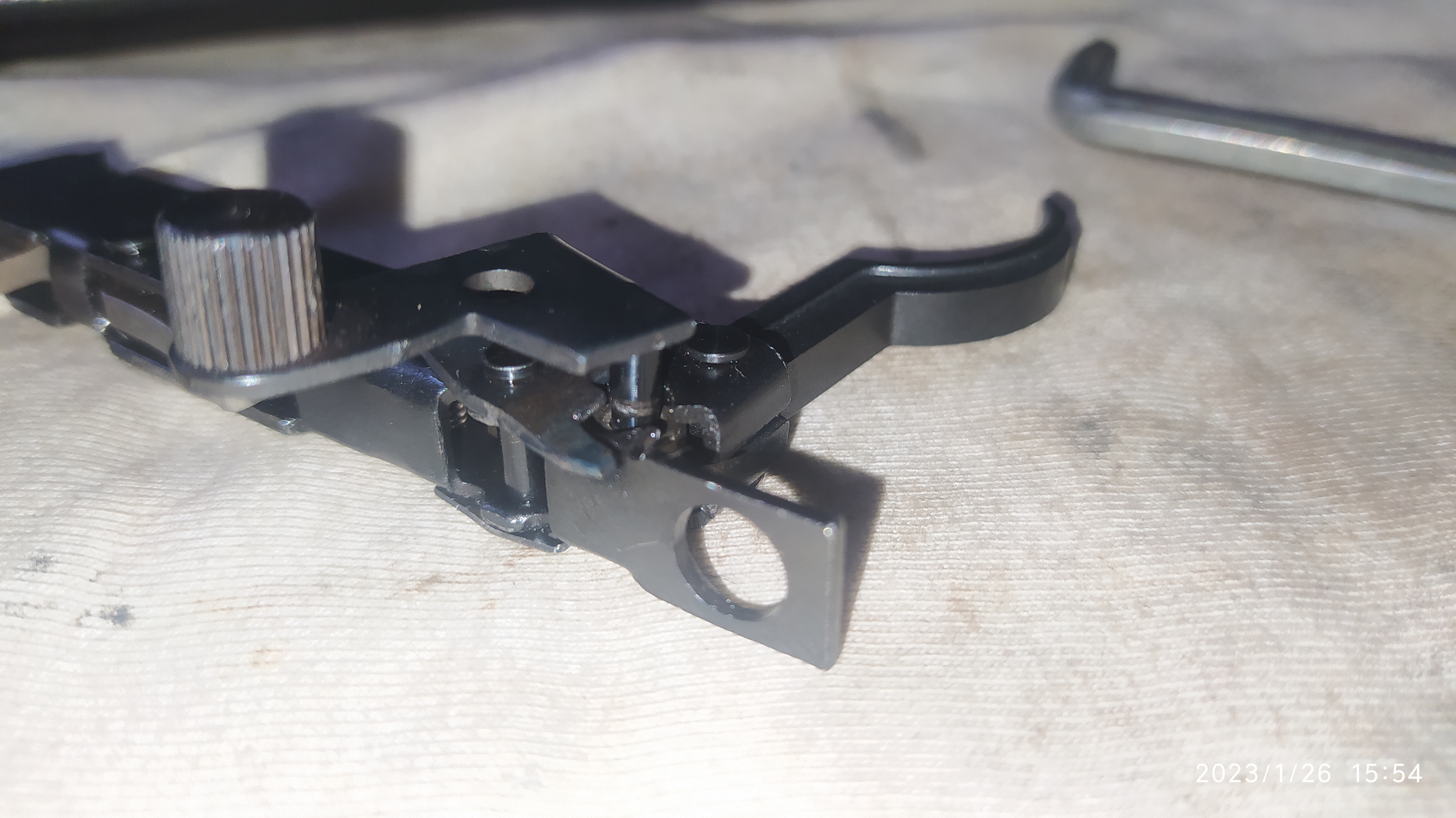

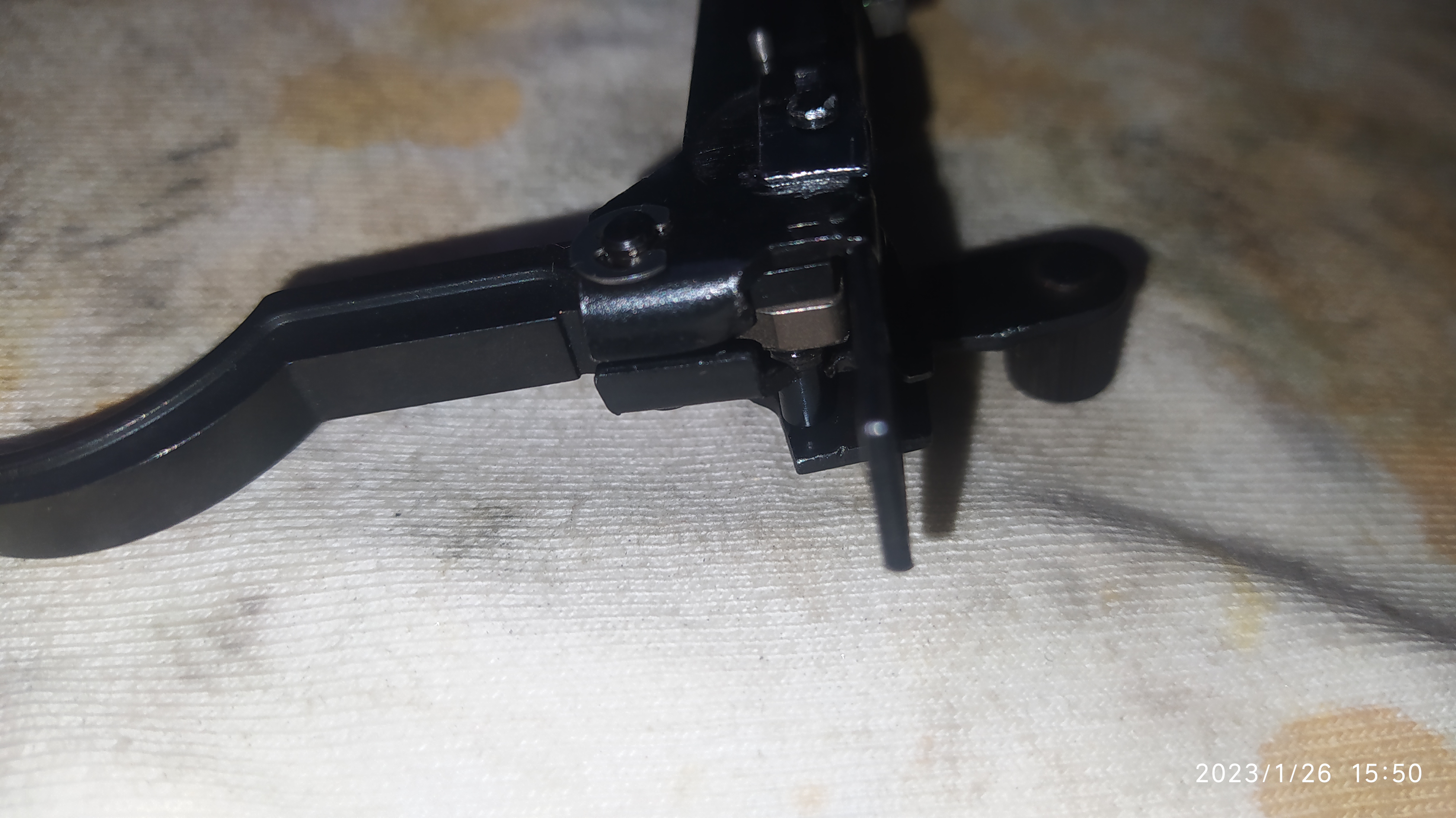

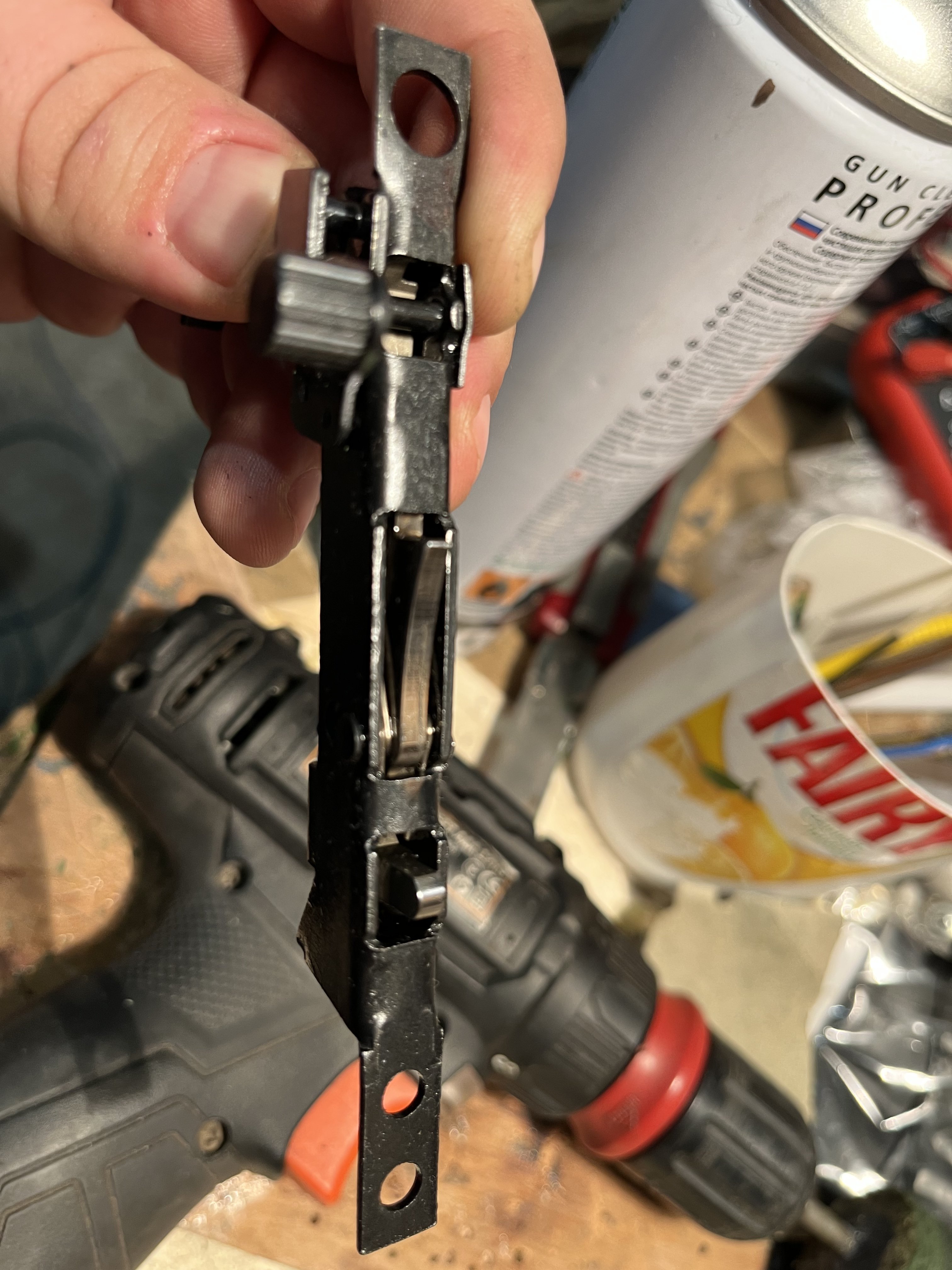

    Далі щоб працював запобіжник потрібно підпиляти надфілем уголок запобіжника як на фото, головне не перепиляти і пиляти виключно уголок а не всю площу як на фото

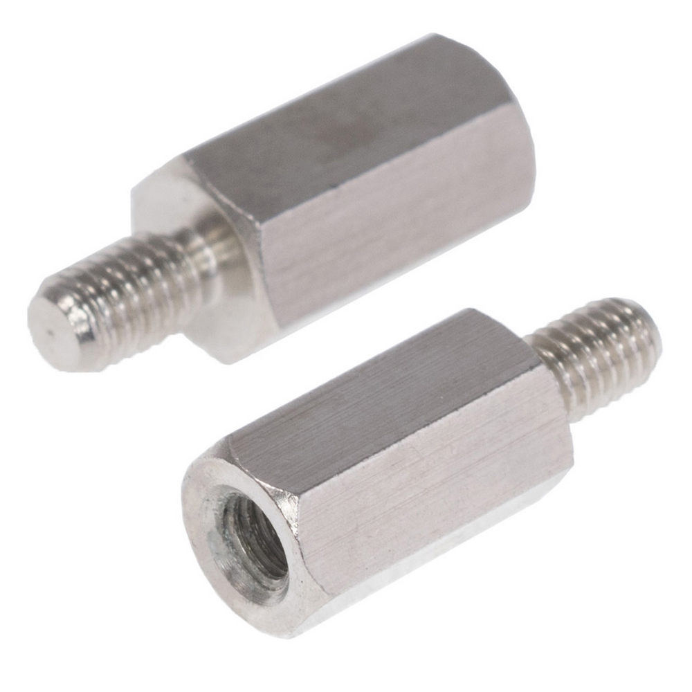

    Всім привіт,
    Де можна знайти такий болт? Це той, що УСМ тримає.
  16. Jkow
    Jkow Stabsfeldwebel
    787
    Зверніться до гарного токаря, я думаю зробить, там де гніздо для шестіграніка просто зробить розріз для плоскої отверткі з того краю де внутрішня різьба, якщо це той болт що я думаю. Зробіть пару штук і з м'якого металу щоб не портити різьбу в ресивері
    Felix Aceman подобається це.
  17. Felix Aceman
    Felix Aceman Oberschütze
    24
    Черкаси
    Вже був. Там нестандартна різьба у ресивері. 4.5 та 5.0 не подходять. Потрібно шукати саме такий болт або перерізати на 5 мм чи більшу і точити нові болти.
    Jkow подобається це.
  18. viper69
    viper69 Stabsgefreiter
    217
    Я так розумію там дюймова різьба, то потрібно шукати токаря в якого станок дозволить нарізати таку різьбу, або шукати таку плашку на Аліку.
  19. Jkow
    Jkow Stabsfeldwebel
    787
    Я не фахівець по токарці думав станком можливо нарізати любу різьбу
  20. Romych
    Romych Oberleutnant
    1.955
    Київ
    Там не тільки зовнішня різьба, а ще внутрішня. І вона теж дюймова.
  21. Jkow
    Jkow Stabsfeldwebel
    787
    Та да, треба буде переробляти на 5 і зовнішню і внутрішню і болтик той що в ложі
    Felix Aceman та Romych подобається це.
  22. Romych
    Romych Oberleutnant
    1.955
    Київ
    На 5 можна і не точити, а купити готову дистанційну стійку М5 такого типу. І нарізати в ресивері різьбу на М5.
    Granat, Jkow та viper69 подобається це.

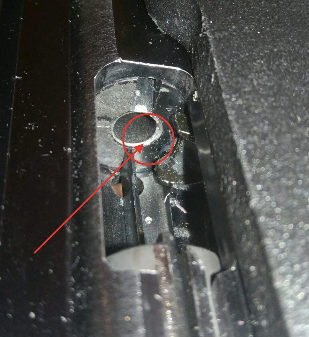

    Раджу у патроннику трохи згладити гостру грань знизу. Мінімізується ризик неподачі набою і куля не деформується при подачі. Дуже часто з кулі зрізає півмісяць свинцю, якщо без такої доробки. Але щоб таке зробити треба зняти ствол.
    Ні і ще трохи тюна:
    SergeiBraga, Felix Aceman та Jkow подобається це.

    Всім дякую за поради! Переточили на М5 0.8, все супер.

  26. Felix Aceman
    24
    Черкаси
    M5 0.8 зовнішня та внутрішня, пізніше зроблю фото.
