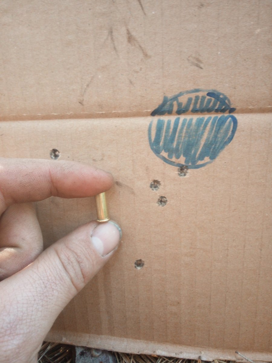

    Чем стреляете с марк2? Остановился на СК Стандарт. В магазине убедили, что СК Стандарт и СК Магазин - это одно и то же, но в разной таре, по итогу Магазин полетел как попало: низит, разброс большой. А сначала грешил на винтовку + кривые руки..) Примерная картинка по кучности на ~85-90 м. Сверху Магазин, снизу Стандарт (пятым патроном сбил крышечку с бутылки). Может ещё подскажите нормальный боеприпас за приемлемый прайс?

    СКбіатлон казали наче норм... я сам не тестував... збираю інфу
