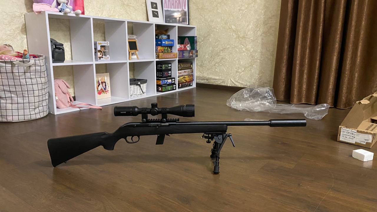

    Дякуючи пану Granat ( не реклама) маємо ось таке мега зручне , після рідного весла, прикладисте і зручне ложе. Велика подяка Мастеру.

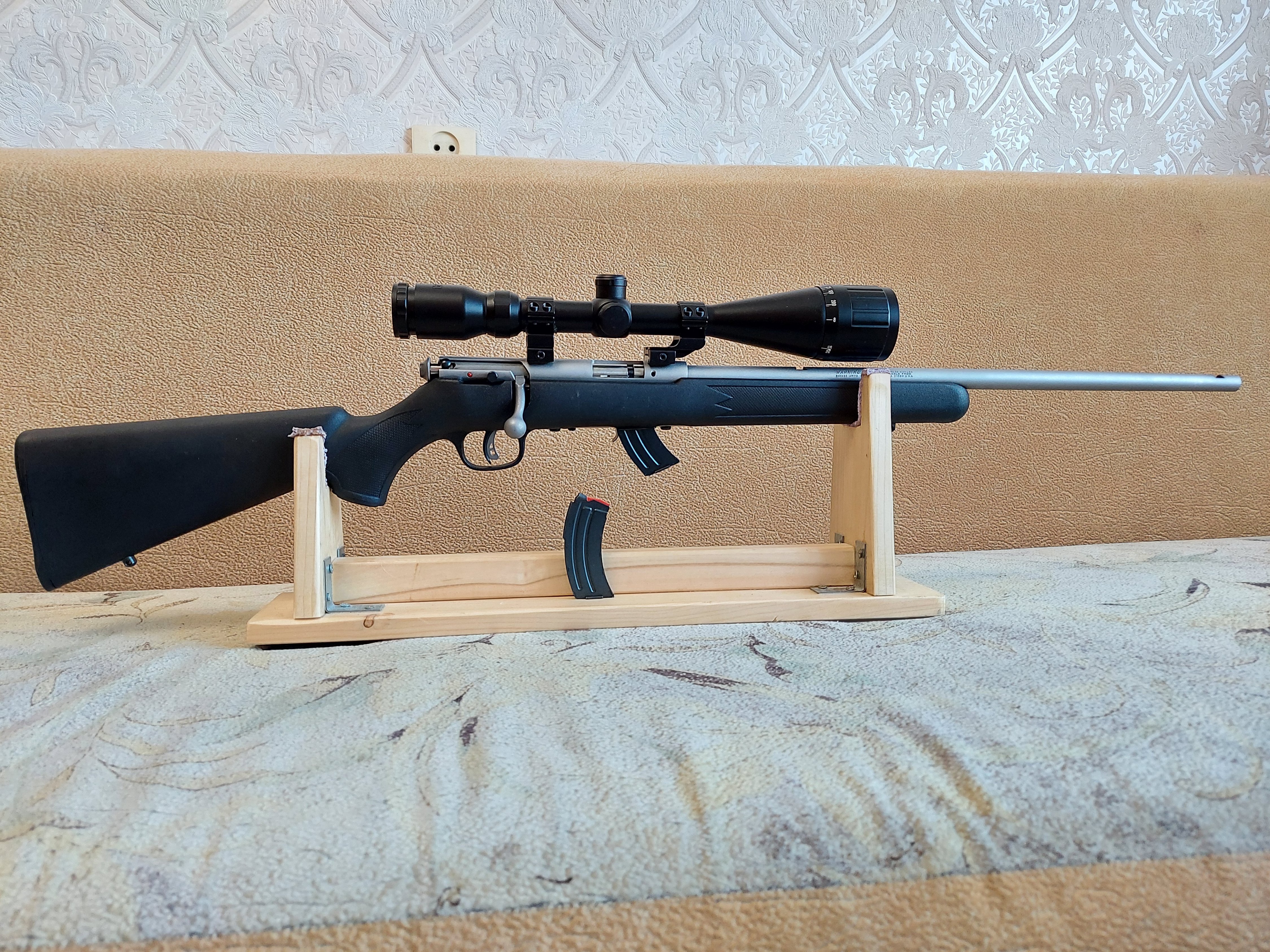

    У мене був болтовик Savage Mark II.
    Хороший карабін.
    У нього одна проблема - дуже складно розбирається затвор.
    На фото карабін і мішень.
    Особисто мені подобається CZ.
    Я стріляв з неї - це зовсім інший рівень - це на голову вище за Savage.
    Можливо слід поцікавитись Ruger. Але про нього нічого не знаю.
