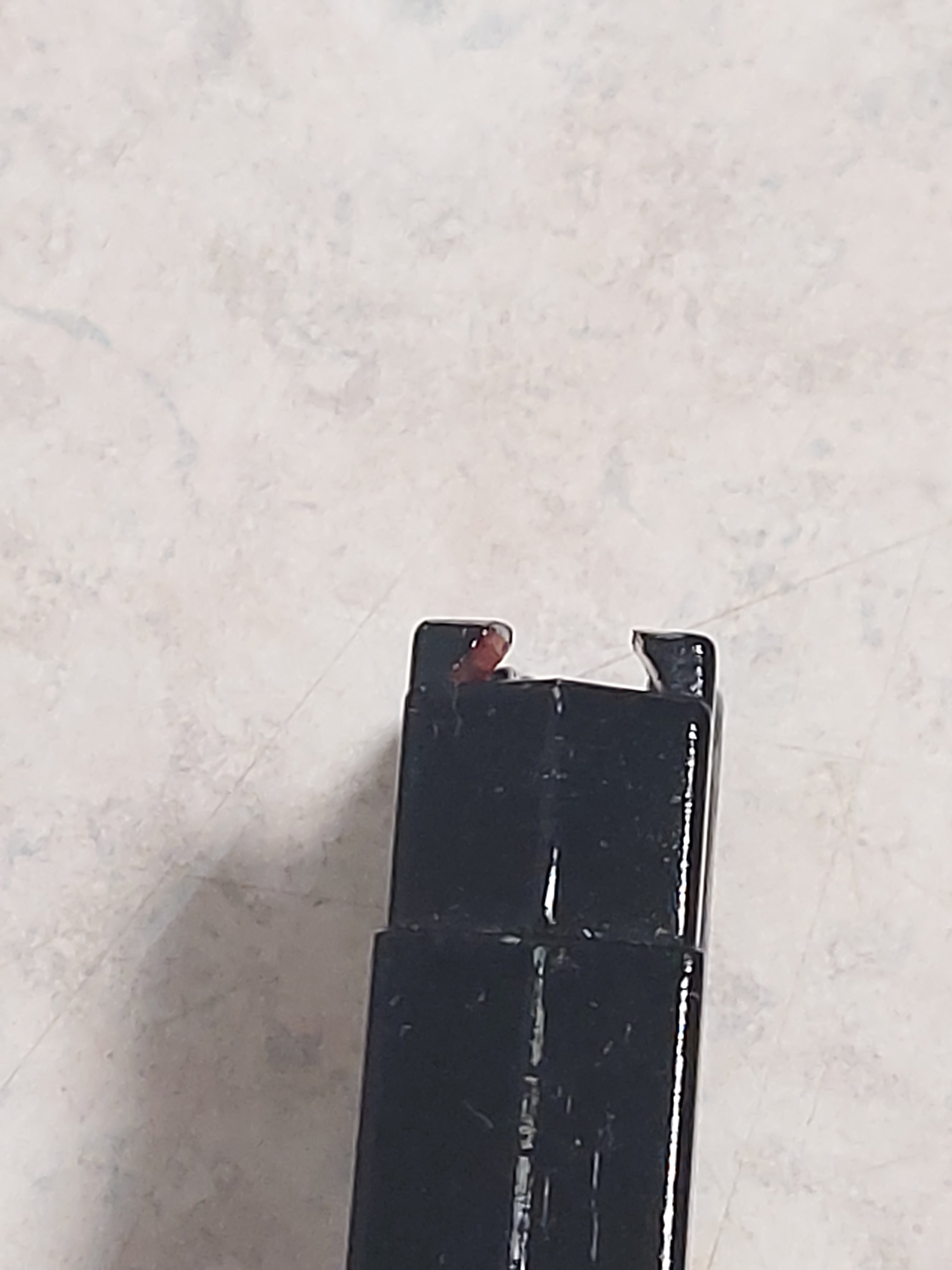

    До речі... Помітив що при спорядженні 6-7 набоїв, у рідний магазин, практично не має осічок. Вирішив купити і спробувати полімерні магазини Granat. За 58 пострілів жодної осічки ( не реклама) споряджав 4 набоя в 5 місний магазин. Особисто у мене осічки не докол, якщо набій провернути на 180 і знову спорядити то постріл є. Можливо що туга пружина подавача ( при 10 набоях) недає затвору дослати повністю набій?
  16. Romych
    Romych Oberleutnant
    1.948
    Київ
    Можливо і тому. Рідна пружина магазину дійсно занадто туга. Там і споряджати повний магазин важко, і губки магазину швидко зношуються. Я на всіх магазинах пружини замінив і все чудово - споряджаю по 10 набоїв. Десь тут у продажах є моя тема з цими пружинами.:)
    pilot44 подобається це.
  17. pilot44
    pilot44 Feldwebel
    587
    Полтавська
    Я і полімерні від майстра не споряджаю по 5 набоїв. Відчутно тиск посилений на губки при споряджанні 5 набоїв, а полімер не метал. По штатним таки да, пружина занадто тугаі 9-10 патрончик влазе туго.

    Я не впевнений, що щось з губками станеться.
    Ось вони на фото.
    Відлиті з металу, досить міцні.
    Гільзи латуні.
    Що вони зроблять губкам?

  19. Romych
    Romych Oberleutnant
    1.948
    Київ
    Гільзи латунні, а магазин з алюмінієвого сплаву. І, якщо стріляти багато, а інакше навіщо брати напівавтомат, то протираються губки досить швидко. У мене перший магазин помер десь на 1000 пострілів. Приблизно такі ж дані по магазинах з заводською пружиною наводив тут у темі шановний Granat. Та і просто якось неправильно, коли у напівавтоматі не можна повний магазин спорядити. Для нього і 10 набоїв мало.:)
    Granat подобається це.

    Пластикові магазини можете споряджати до штатної ємності без загрози для губок. Там пружини підібрані м'якіші, ніж в алюмінієвому. Цей пластик стійкий до тертя, більш ковзкий і в деяких камрадів вже пройшов межі 2000-2500 пострілів. А штатні магазини при постійному повному спорядженні живуть від 1000 до 2500 пострілів. Тому заміна в них пружини подавача теж значно подовжує їх ресурс. Бажано не зберігати магазини зарядженими більш ніж на 30%, бо з часом буде просідати пружина.
  24. pilot44
    pilot44 Feldwebel
    587
    Полтавська
    Просто по відчуттям 4 патрончика споряджаються дуже легко, 5 трішки важче, нажимати потрібно сильніше тому мені 4 шт споряджати комфортніше.
