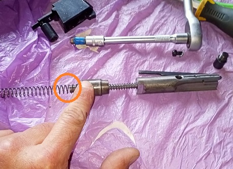

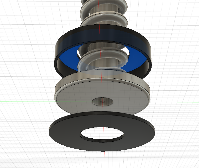

    Пару днів не заходив на сторінку, а тут уже майже масова бійка вчинилась із-за різниці поглядів і здогадок щодо способів демонтажу затвора.
    Довго спостерігаю за роботою інженерів від Savage і всі їхні рішення якісь недолугі. Хочуть щось покращити, а виходить як завжди. Замінили куцу кнопку фіксації магазина на нову з великим вушком, тепер власники такої радості скрізь гублять магазини, бо це вушко чіпляється за все і магазин випадає з шахти. Тепер з цією затичкою полімерною те ж саме. Задумка, ніби, чудова, а реалізація гівняна. Я впевнений, що вони не тестують свої "покращення" в реальних умовах. До речі, на відео американець говорить, що треба викручувати задній болт, що фіксує УСМ, інакше затичку пошкодите при спробах витягнути. А ось (ще раз) викладаю як виглядає поломка затвора спричинена жорсткою віддачею: п'ятку затвора просто відламує (можливо, метал перезагартований), але це не одинокі випадки. І демпферні прокладки там необхідні.
    Найбрудніші це - SK після них в ствольній коробці і в магазині лишається абразивний наліт, що перешкоджає роботі автоматики, гвинтівка починає підклинювати, недозаряджати набої, трапляються осічки і часті невикиди гільз. Затвор при русі хрустить, ніби туди піску насипали.

    Не ви перший я чув про цю проблему.
    У мене другий Savage 64F - Бог милував
    Granat подобається це.

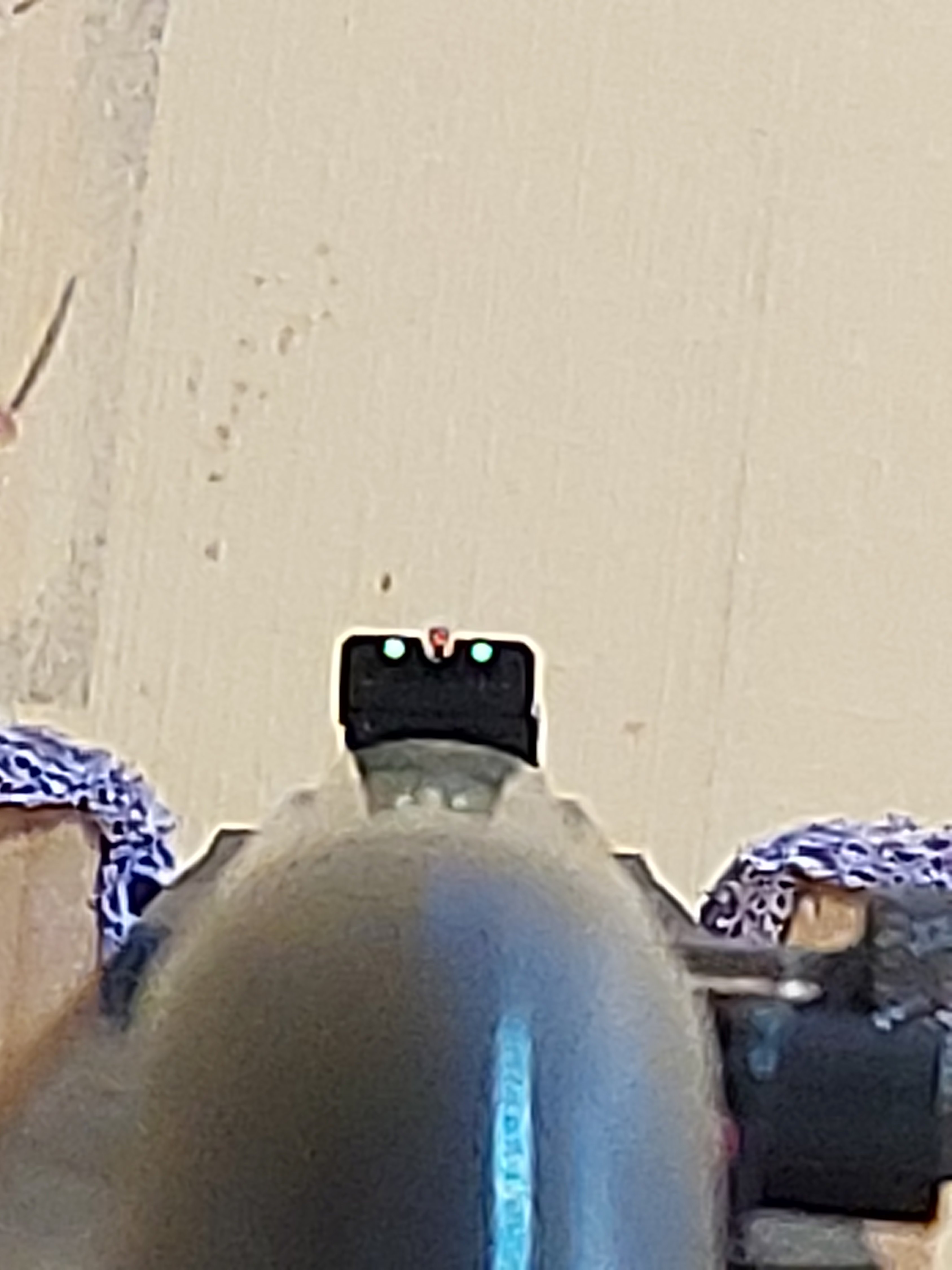

    Ось його прицільні на фото.
    Зараз на AR-15 стоїть коліматор на швидкоз'ємі - там він на 100% доречний, і, про всяк випадок, складенІ мушка з ціликом, якщо що - швидко коліматор зняв, підняв цілик і мушку - і можна далі працювати..
